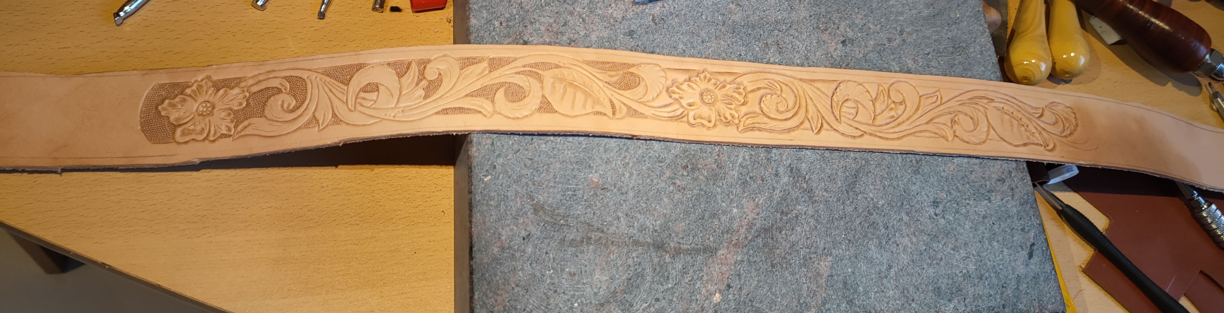

nouvelle ceinture

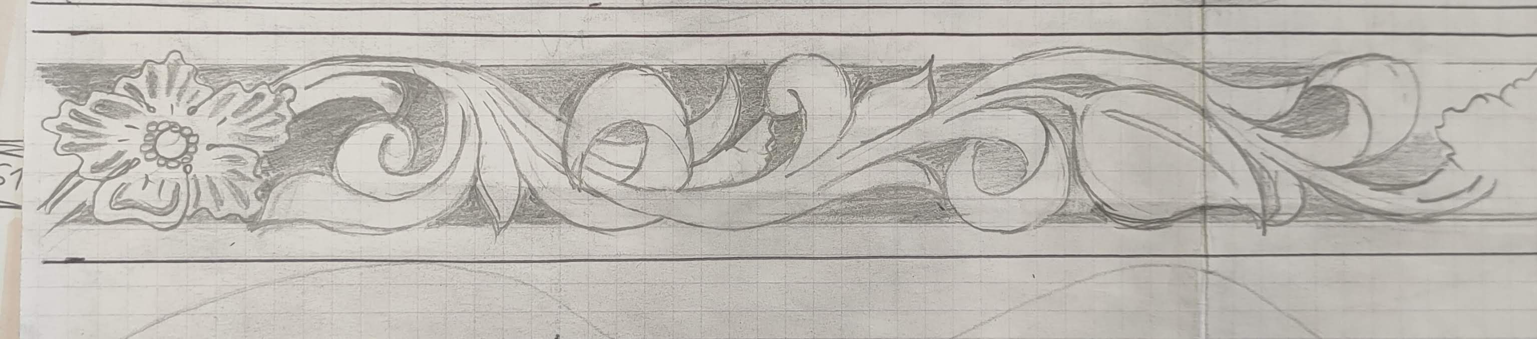

Nouveau projet, nouveau dessin en essayant de nouvelles pistes...let's go
- MICHEL39
- Messages : 186
- Prénom : Michel
- Localisation : JURA
Re: nouvelle ceinture
J'aimerai dessiner comme ça... Bravo
Mais pour une ceinture, ça va faire un peu trop de back ground... Enfin ce n'est que mon avis et je suis loin d'être spécialiste...
- Luc
- Messages : 2164
Sympa!!!
Tu as prévu la continuité ? Ou le croquis de droite est le début de la fleur?
La courbe au milieu en bas me gêne, peut être parce que tu n'as pas assez allongé tes traits de tiges à l'intérieur.
Et il y a une cassure dans la courbe de gauche en haut.

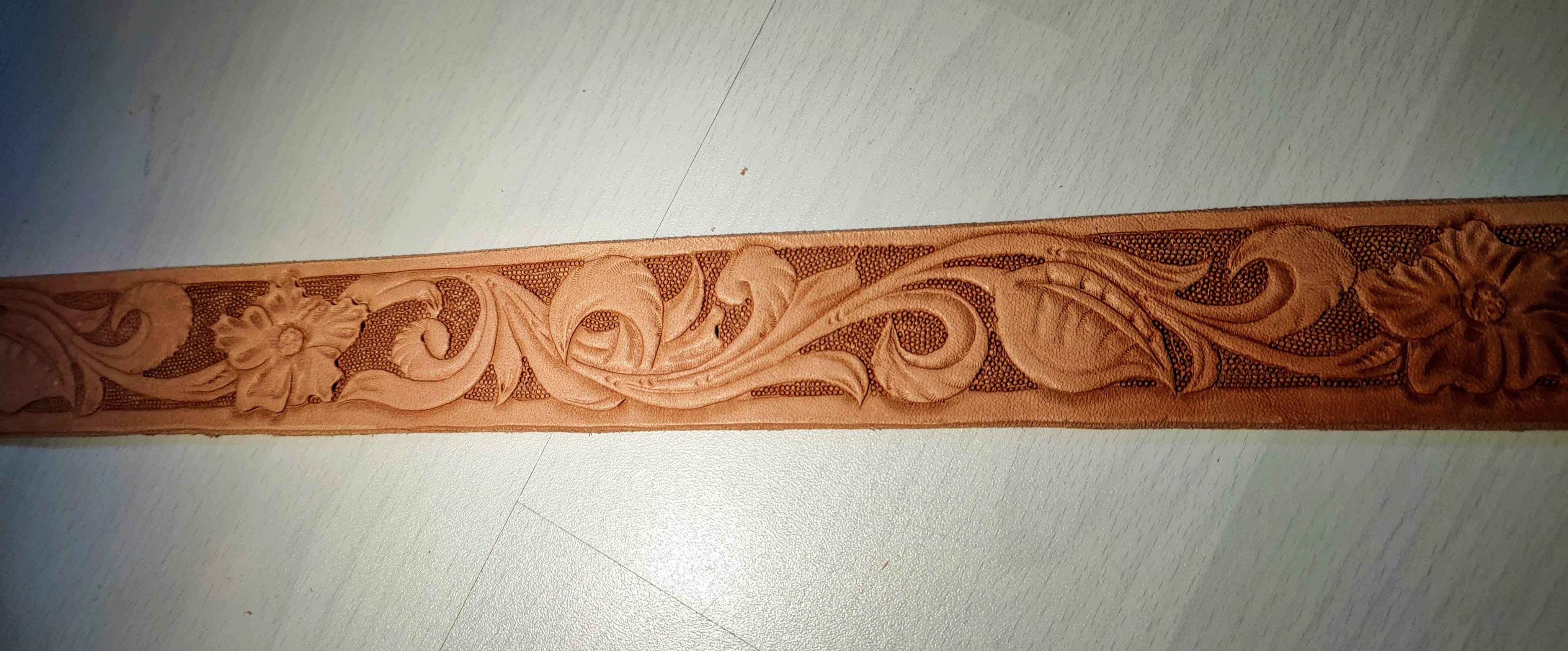

la ceinture prend forme: on attaque le repoussage

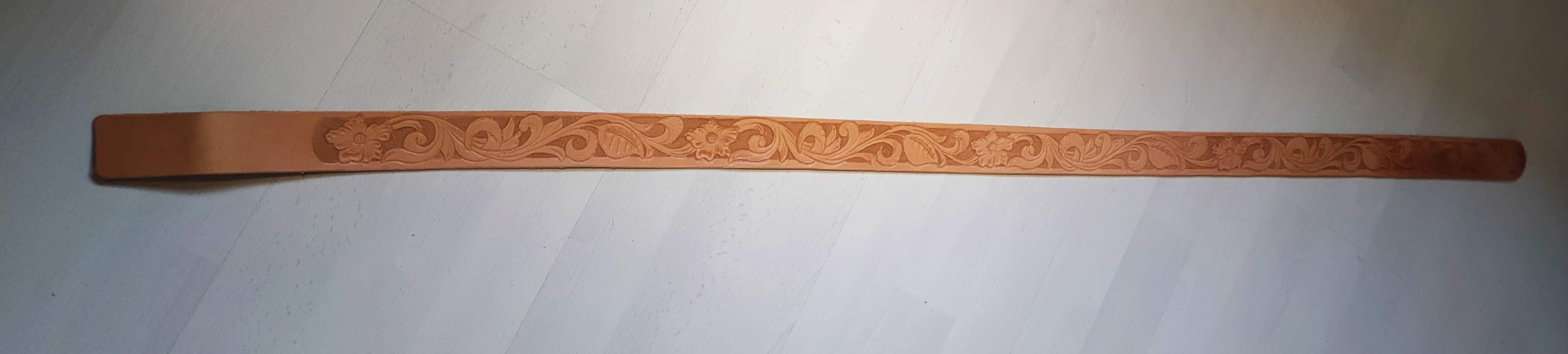

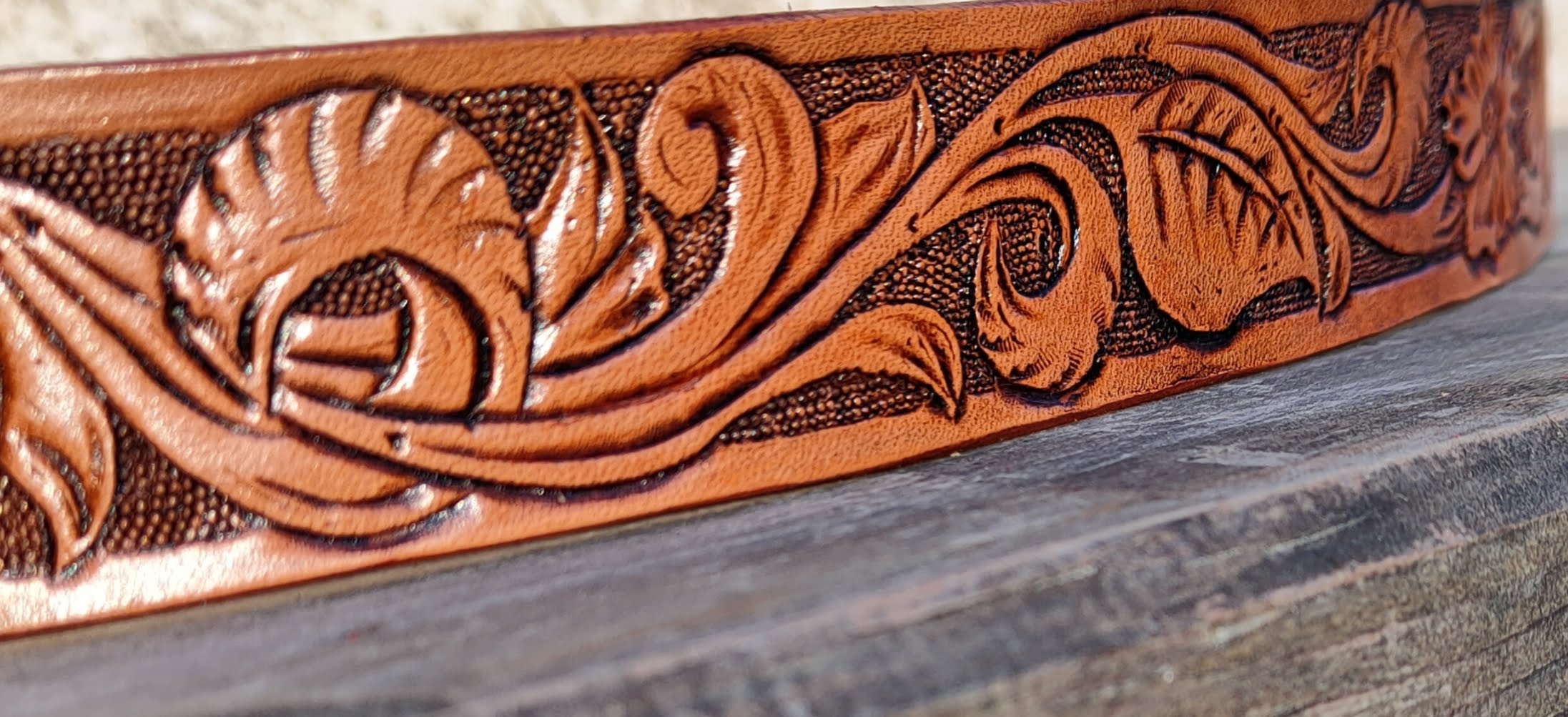

Carving Terminé: 1m20 la ceinture! j'en voyais pas le bout
mais beaucoup de plaisir a carver ce motif
ce soir j'attaque les tranches et la teinture.

Super, les corrections que tu as apportées rendent le dessin plus fluide.
Mine de rien, ça rentre

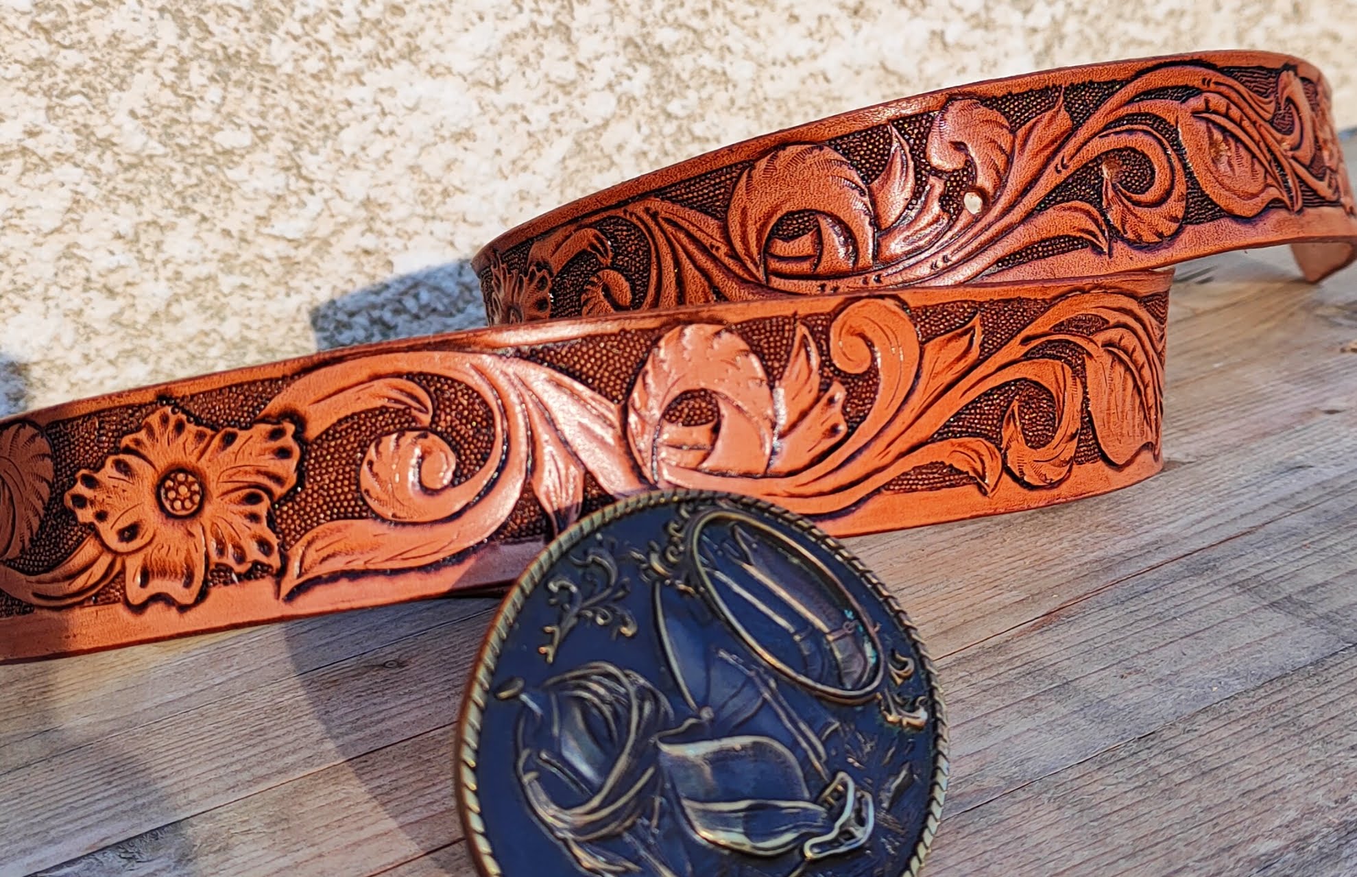

Merci Mich'!!

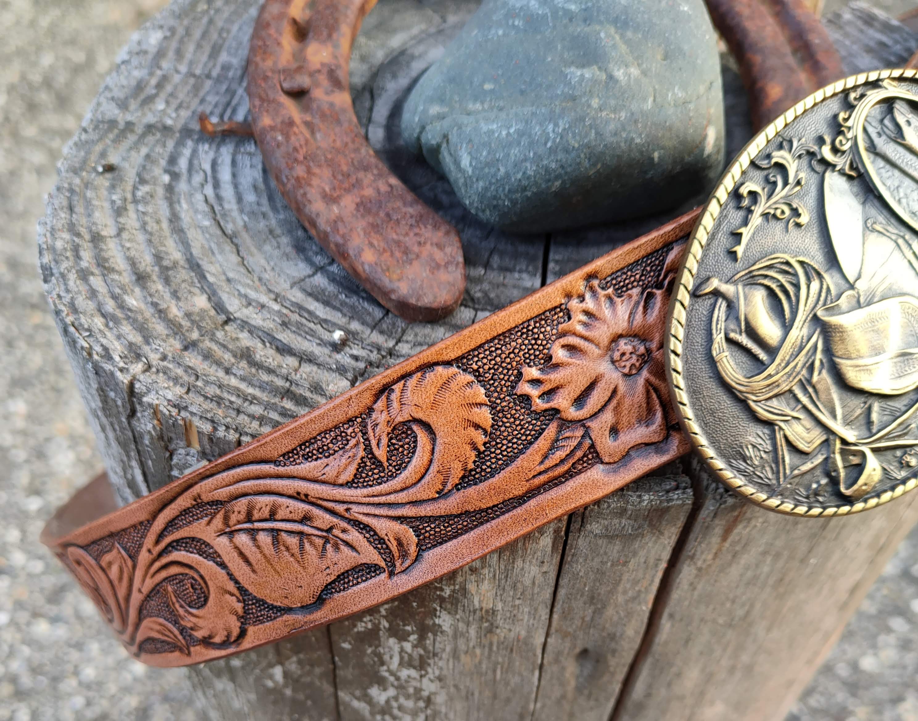

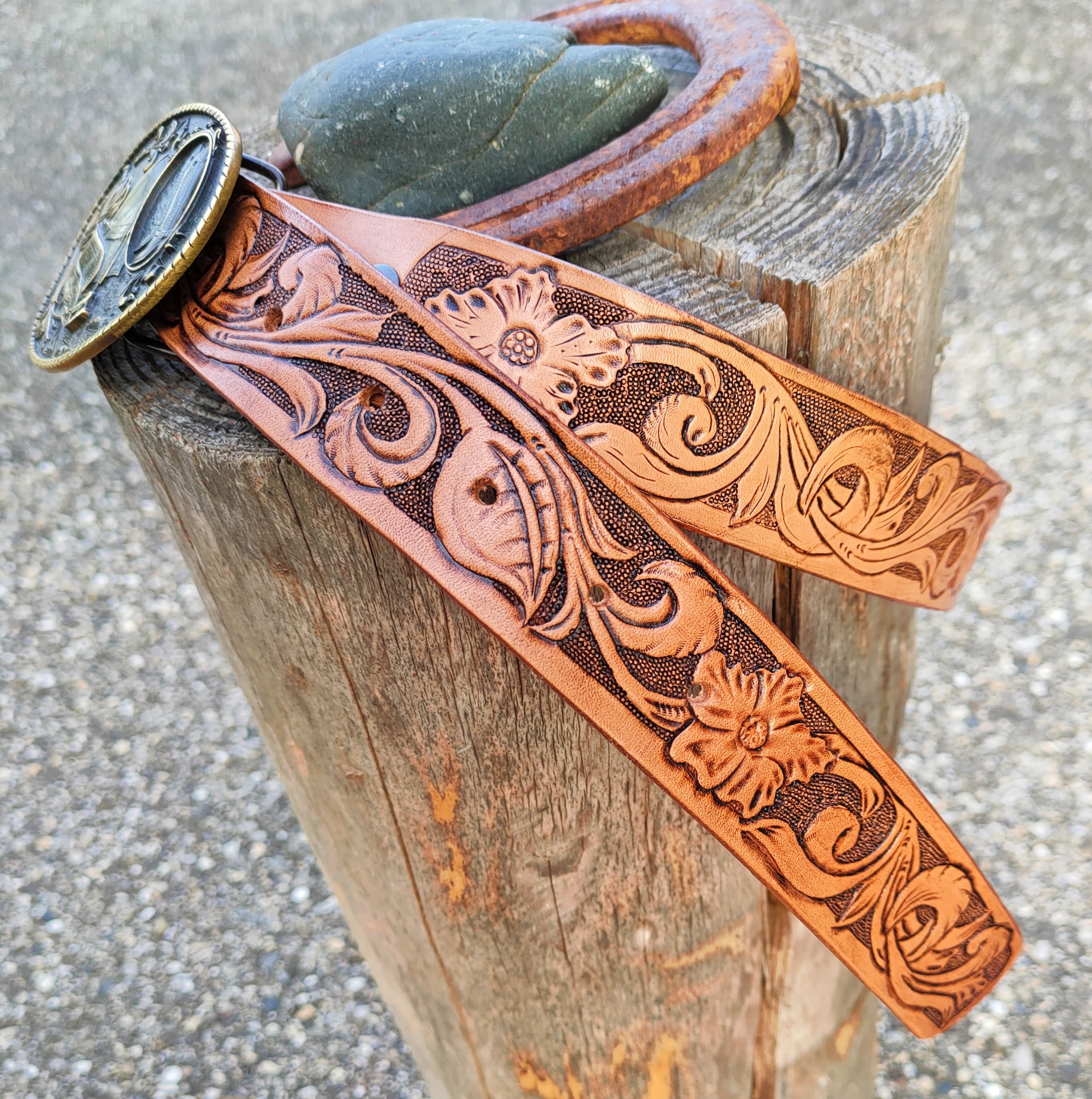

et voila la ceinture terminée:
Teinture Antique, et puis un coup de Matine (grâce a un autre cowboy un peu plus Old que moi

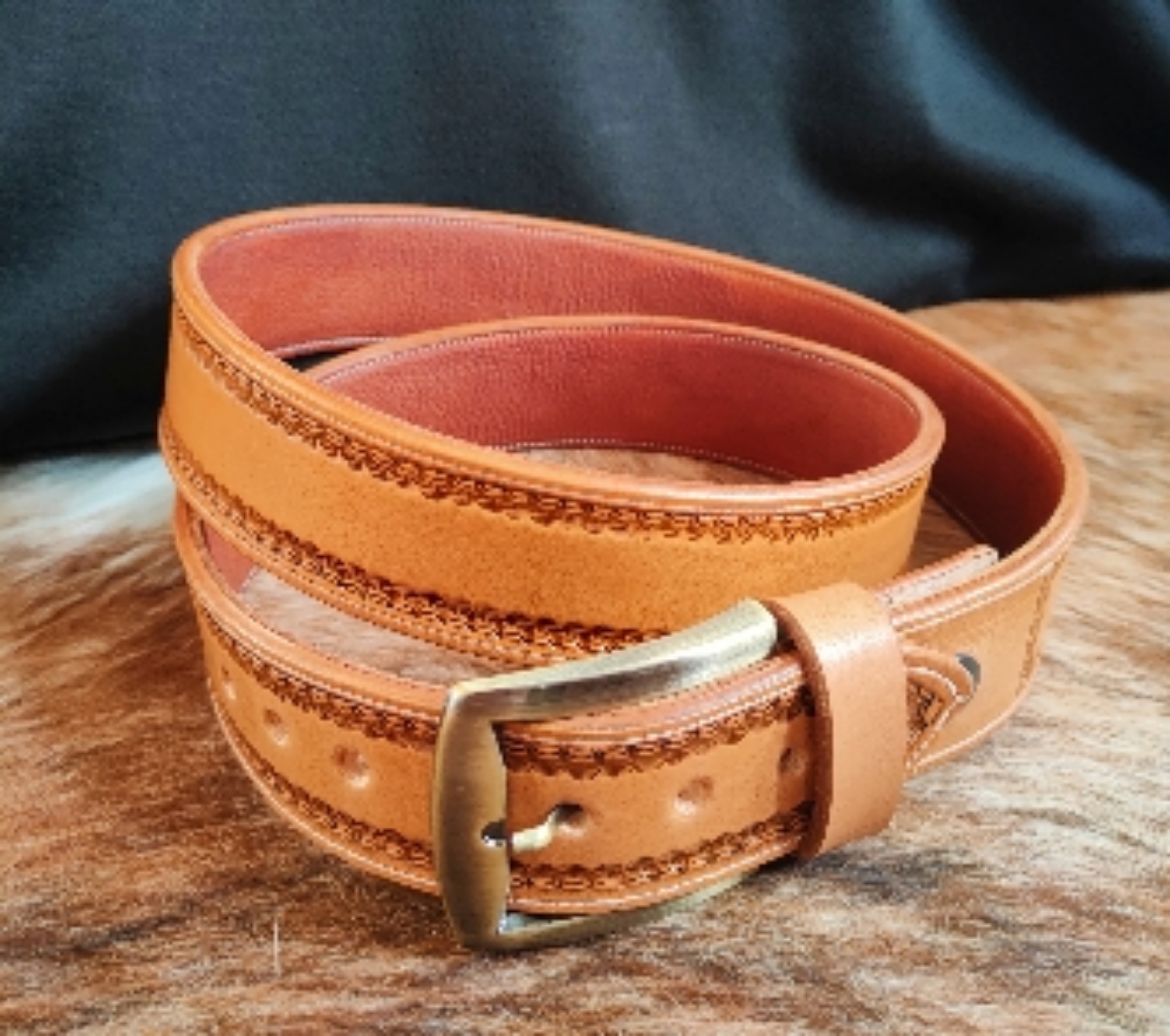

Encore une ceinture toute simple que je vous montre a la suite de ce post, ca évitera d en ouvrir un autre...
- Mich'
- Messages : 1533
- Prénom : Mich'
- Localisation : Haute-saone
Simple mais efficace. Je serais bien incapable de faire une petite couture tout au bord comment tu l'a fait.
Mes yeux ne me permettent pas çà!!!
- old cowboy
- Messages : 286
- Prénom : damien

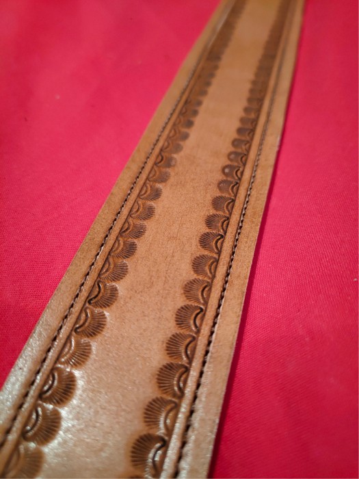

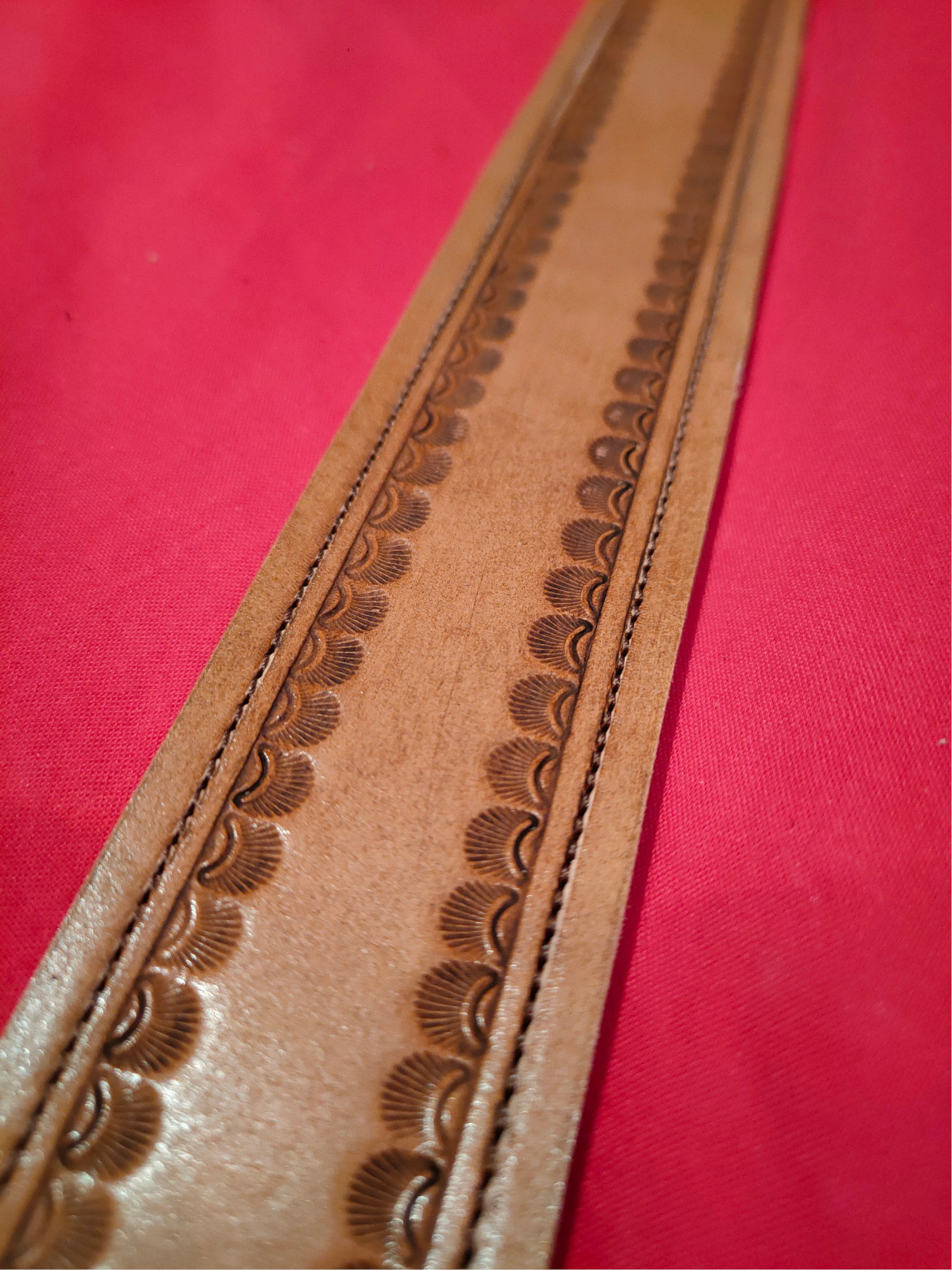

une nouvelle ceinture en route sur le cuir Argentin... travail de régularité. j'essaie de m'améliorer sur les borders. J'ai hésité a essayer de donner plus d 'arrondi en faisant un autre passage inversé. tu en penses quoi Mitch?
- Mich'
- Messages : 1533
- Prénom : Mich'
Je ne comprends pas ce que tu veux dire par :<<J'ai hésité a essayer de donner plus d 'arrondi en faisant un autre passage inversé>>
Ta couture de bord devrait être au centre du bord. En plus en général elle est là pour tenir une doublure et plus la couture est près dur bord (sans exagérer pour ne pas déformer le bord) et mieux ta doublure se tient.
Autrement, c'est un beau travail de régularité.
- old cowboy
- Messages : 286
- Prénom : damien
Je me suis mal exprimé: je me demandais si j'aurai un meilleur bombé de ma ligne en mettant un coup de bevel des deux cotés comme tu me l'avais montré a Equita.
Ok pour la couture, je la décalerai la prochaine fois. merci!
je n'ai pas encore passé l'abat carre et fais les tranches mais ça sera fait dès que j'aurai 5 min
- equicuir89
- Messages : 727
- Prénom : Marcel
- Localisation : Yonne
Hello, je prends le "train en marche". J'aime bien la première ceinture et ai un penchant pour ta boucle avec la "old timer".
Je m'étais hasardé sur une ceinture toute repoussée pour faire plaisir à un pote; tout comme toi, j'en voyais pas le bout, mais , c'était un essai, avec des défauts sans aucun doute, mais content du travail une fois fini, pour une "première".
Pour ta dernière, une raison pour ta couture avec des très petits points ?
- Mich'
- Messages : 1533
- Prénom : Mich'
Ok, tu parle de back-beveling. Normalement il faut un beveler spécial pour faire çà. Je peux t'en faire un si tu veux.
Mat6375
- Messages : 64
- Enregistré le : ven. 3 déc. 2021 23:37
- Prénom : Mathieu
- Profil : Curieux
j'aime bien le border, mais c'est vrai que la couture est un peu "loin" du bord. mais très sympa au demeurant! Bravo!
- old cowboy
- Messages : 286
- Prénom : damien
Merci pour tous vos commentaires et encouragements !
Non pas de raison particulière, hormis l aspect esthétique.equicuir89 a écrit : ↑mar. 18 avr. 2023 12:00 Pour ta dernière, une raison pour ta couture avec des très petits points ?
A oui je veux bien. Je n avais pas percuté qu il fallait un outil spécial pour faire ca.
- Mich'
- Messages : 1533
- Prénom : Mich'
C'est mieux, je t'en prépare un et je ferai des photos pour un petit post.
- Amélia
- Messages : 310
- Prénom : Amélia
C'est joli !
Personnellement, quand je fais une ceinture avec un simple border, je ne passe le beveler que du côté où il y aura le motif du border. Exactement comme tu as fait. Je trouve que ça donne du relief, comme si la ceinture était en deux matières ou deux parties différentes.
Mais je suis curieuse de voir ce que ça donne en passant le beveler des deux côtés !
