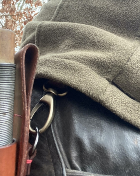

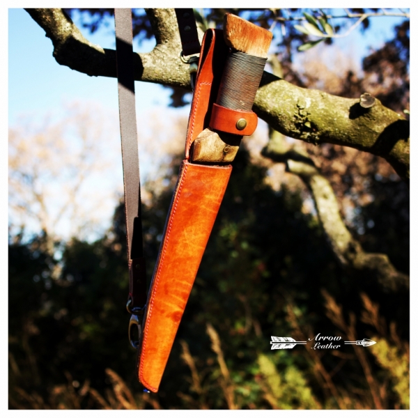

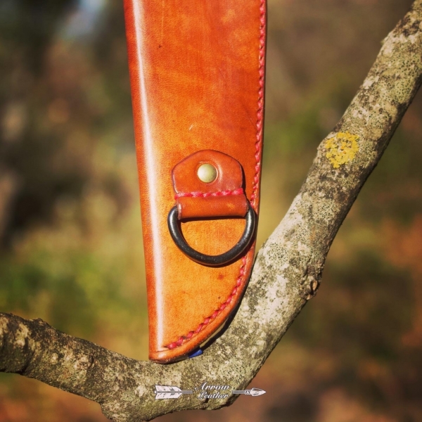

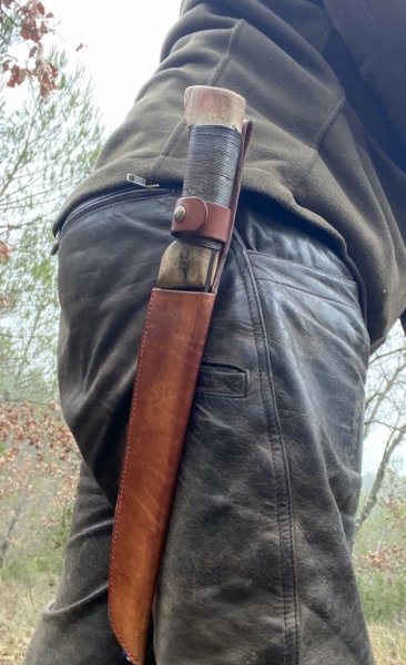

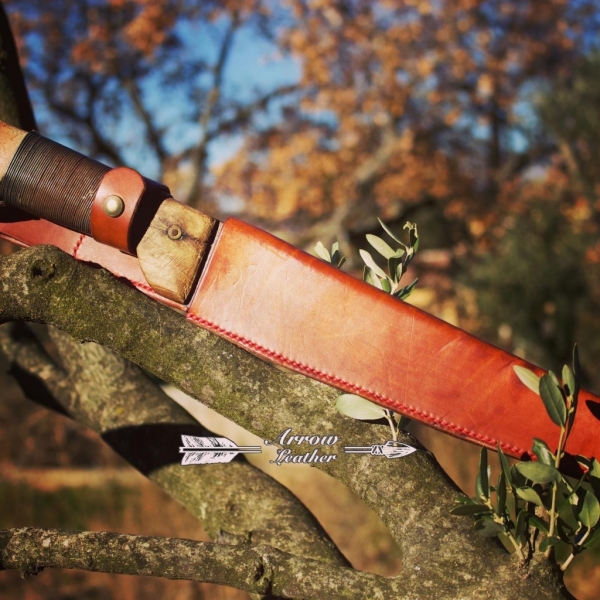

Je vous présente ici, l'étui que j'ai confectionné pour un vieux couteau à longue lame qui appartenait à mon grand père et dont il se servait pour découper les méchouis !
J'ai donc réalisé un étui avec un passant de ceinture traditionnel, mais surtout avec 2 demis anneaux afin l'attacher par une sangle avec mousquetons en bandoulière.
Soit un mousqueton attaché en haut et un mousqueton en bas, soit les deux mousquetons en haut, soit avec un passant de ceinture agrémenté d'un mousqueton, là aussi pour l'enlever rapide suivant la végétation.
Cuir tannage végétal
Teinture base aqueuse

Pour part, j'aurai mis l'anneau du mousqueton plus haut sur le passant de l'étui, pour que le couteau descende un peu plus bas. Quand on a une grosse veste (a la chasse par exemple) c'est toujours galère d'aller chercher le couteau sous la veste...
Autrement, comme Geppetto, j'aime bien la teinture, et tes coutures sont nickel...

Merci pour les compliments.
Pour la hauteur, je vois ce que tu veux dire.
Cependant, le couteau arrive déjà au genou donc je ne suis pas sur que cela soit pratique. Puis si jamais j'ai une grosse veste (pour la chasse cela peut arriver :) ) j'ai toujours l'option de la bandoulière.
A ce propos, les deux positions de la bandoulière permettent soit un port dans le dos, soit sous le bras .... Pour ma part ce n'est pas gênant !

Pour la couleur, juste une passe donc de la teinture noisette en base aqueuse sur le cuir tannage végétal.
J'ai ensuite passé une application de Pro Resist.
J'aime bien la combinaison de teinte marron avec le fil rouge, du coup, tout se que je réalise pour moi est suivant ce code couleur qui me va bien.
Pour la couture, c'est vrai que c'est prenant, parfois long mais quand le résultat est là, on est content de le faire. Et il n'y a qu'en faisant que l'on s'améliore... 😁

Petit up pour une question importante. Le pro resist a-t'il bien protégé ton étui et comment l'as-tu appliqué sur une base aqueuse qui est plutôt fragile quand on lui ajoute un produit ?

Bonsoir,
La couleur n'a pas bougé, et pourtant l'étui est souvent de sortie ou transporté (sac) donc manipulé !
Pour l'application, j'ai utilisé une peau de lapin à poil court et fais des passes circulaires. Ensuite j'ai "astiqué" avec une autre peau de lapin propre.
