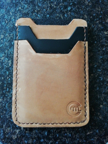

Fier de mon dernier travail (oui, je débute...) j'ai voulu rendre mon oeuvre encore plus belle en y frottant du Antique Finish..
4300
Quelle ne fut pas ma surprise en y découvrant des taches inesthétiques (que je ne voyais pas avant...)
Est-ce qu'elles seraient dues à un travail de cochon avec le tokonole que j'ai utilisé sur la tranche ?

Si tu parles des traces blanchâtre en haut ton analyse pourrait être la bonne...

mince... Je ne savais pas que le tokonole pouvait tacher. J'essayerai de faire attention la prochaine fois.

Oui, d'autant que la technique de Mich' donne d'aussi bons résultats... Humidifier les tranches et un coup de bon brunissoir...
Avec le Tokonole, il m'est aussi arrivé de tacher l'intérieur d'une ceinture par exemple...
Il faut passer ce produit avec un pinceau extra fin pour que ça ne déborde pas...

En fait le tokonole ne tâche pas mais il fait un effet de bloqueur et si tu passes ton Antique dessus et bien ce dernier ne va pas "crocher" sur ton cuir.
