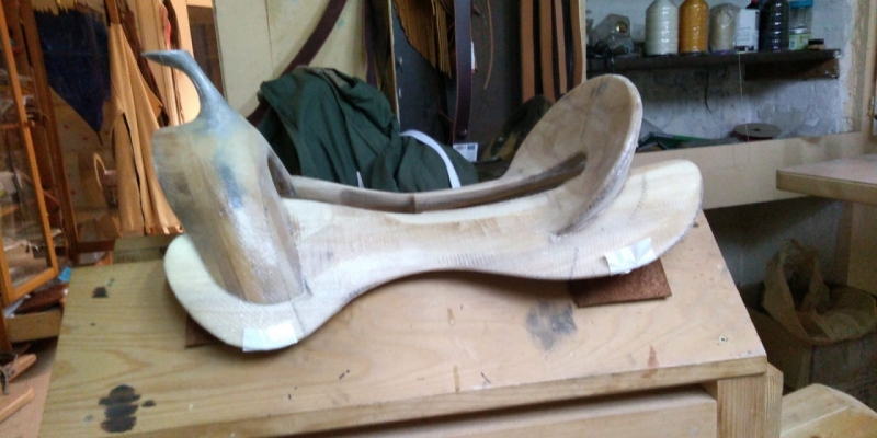

Pour commencer, l'arçon a été fabriqué en République Tchèque par un artisan talentueux. Il s'agit d'un arçon de type Visalia, avec une petite "horn" (corne) qui n'a pas vocation à servir au lasso. La taille de l'arçon est standard, aussi bien pour le cavalier que pour le cheval. L'arçon est fabriqué en bois, recouvert d'une couche de "fiberglass" (résine en fibre de verre).

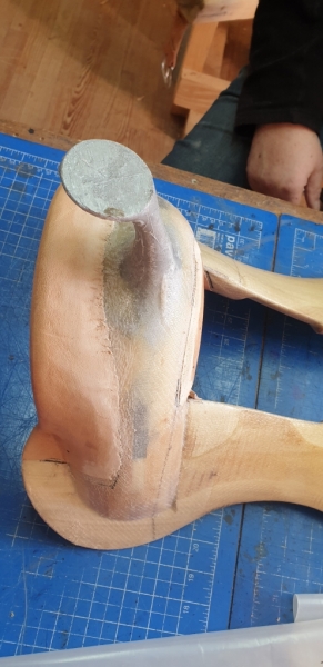

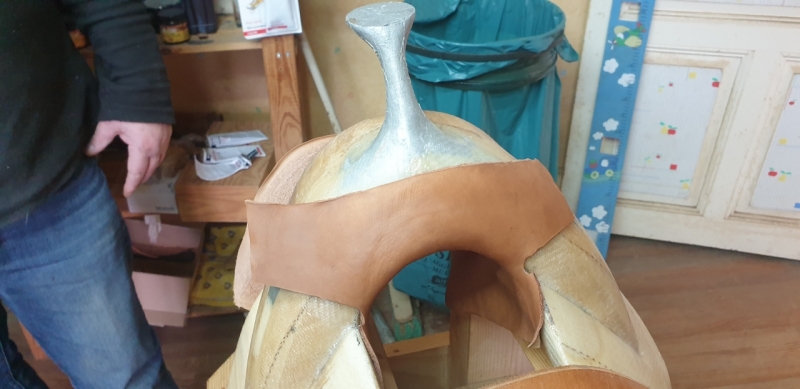

Pour commencer, nous définissons un gabarit pour une petite pièce, moulée sur le "gullet" :
Messages : 310
Prénom : Amélia
Re: Fabrication de ma première selle western avec Mich'
Message par Amélia » dim. 23 janv. 2022 22:04
Cette pièce doit sécher pour prendre la forme du gullet. Pour la maintenir en place, nous la clouons à l'arçon.

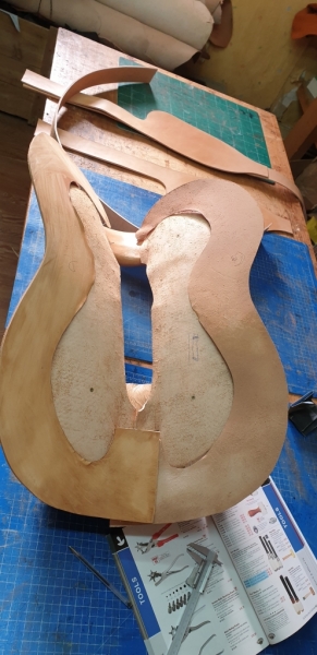

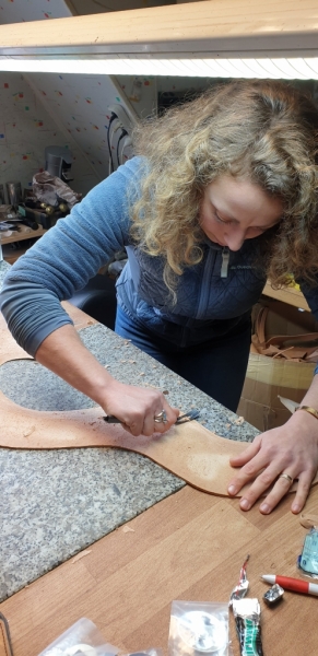

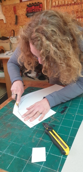

En suivant, nous préparons un deuxième gabarit, celui qui servira notamment à tailler les "skirts", grandes pièces de cuir qui seront doublées de peau de moutons et qui constituent le dessous de la selle.
Lorsque la pièce doit être découpée très proprement, nous la détachons d'abord du reste de la peau en faisant une surcoupe, c'est-à-dire entre 5 et 10 mm du bord définitif. Cela permet :
- de la mouiller pour faciliter la découpe finale, le cuir étant ramolli,
- de tourner la pièce en tous sens pour se positionner au mieux,
- de couper plus facilement car la matière est moins en pression. Le cutter glisse beaucoup mieux lorsqu'il découpe une bordure à 5mm, plutôt qu'en taillant au coeur de la peau.
Les skirts sont abondamment mouillés, puis rangés dans un sac en plastique pour faire jouer la capilarisation toute la nuit. Nous aurons ainsi un cuir idéal à travailler dès le lendemain.

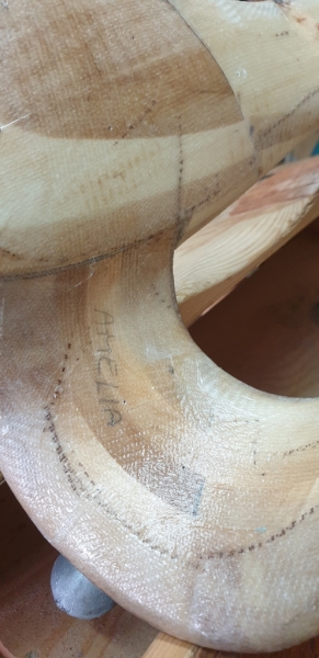

Nous commençons par encoller le gullet, désormais sec et formé. Il faut le plaquer partout à l'arçon, et éviter toute bulle d'air.

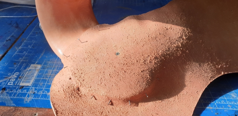

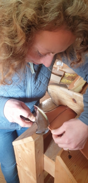

L'étape suivante consiste à parer la pièce, pour avoir le moins de pli possible sous les futures couches de cuir. Chaque défaut se sentira et se verra. Il faut donc parer "en pente douce". Nous avions déjà paré chaque côté, côté chair. Là, nous terminons côté fleur pour avoir un rendu sans défaut.

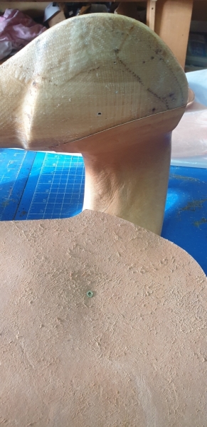

Nous nous attaquons ensuite aux skirts. Tout d'abord, ceux-ci sont vissés à l'arçon à l'aide de points de repère symétriques entre les deux skirts. Même si l'on n'obtient jamais une symétrie parfaite, il faut s'en rapprocher autant que possible, et toujours chercher à ne pas ajouter du défaut au défaut.

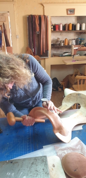

Il faut maintenant frapper le skirt par l'arrière, à l'aide d'un marteau lisse, afin de lui faire imprimer l'arête de la barre d'arçon.
C'est un geste à intégrer pour marquer comme il faut. Cette étape permet de rabattre le skirt bien contre la tranche de la barre d'arçon, et le clouer pour le maintenir en place le temps du séchage.

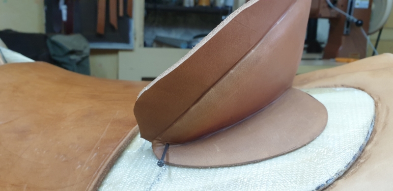

L'installation des skirts donne du fil à retordre, au démarrage ! La tâche fut d'autant plus compliquée que les barres d'arçon s'affinent sur les bords, ici plus que sur un arçon western classique. Il faut donc clouer au bon endroit pour tomber pile poil dans l'arçon. Mais après maints échecs rigolos, je suis parvenue à faire le tour. Et j'ai promis à Mich' que je m'entraînerai à clouer des clous sur une planche...
Lorsque les skirts étaient positionnés, nous pouvions alors couper l'arrière pour que les deux pièces arrivent en bord à bord, symétriquement.
Oui je sais ! Vous allez frémir devant l'image pour mes petits doigts vulnérables. Mais on ne peut pas vraiment se positionner autrement car il faut tenir cette chute de cuir. En revanche, se savoir en danger de blessure oblige à une attention extrême. En réalité, je cours moins de risque ici, avec une lame parfaitement tranchante, qu'en utilisant un cutter émoussé sans visualiser le danger potentiel.

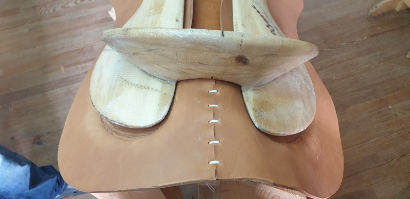

Les skirts peuvent être rapprochés et cousus :

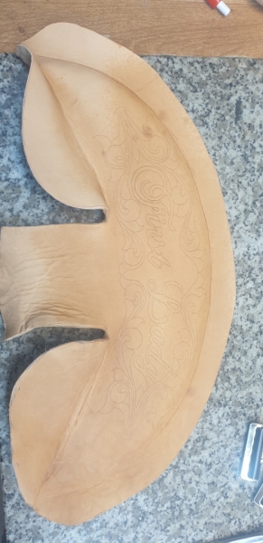

On peut voir ici que les skirts sont trop longs et forment des bosses. Ils seront retaillés ultérieurement.

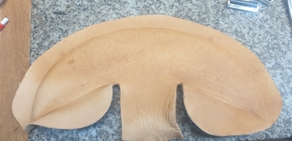

JOUR 4 :
Le carving est terminé le matin, alors que j'aurai le plaisir de rencontrer Michel39 en chair et en os ! Il est aussi gentil en vrai que derrière l'écran. C'était un plaisir de partager le repas tous ensemble et parler de tant de choses diverses et variées !
Nous le positionnons sur l'arçon pour qu'il finisse de sécher tout en imprimant sa position définitive. Heu... je parle du carving, pas de Michel.

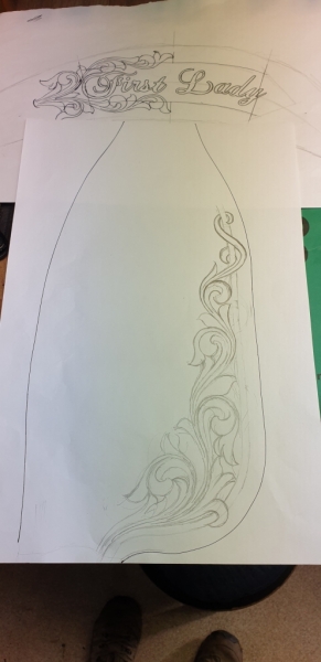

Le nom First Lady m'a été proposé par Mich', alors que nous cherchions quoi carver. First car c'est ma première selle. Et Lady car, aux dernières nouvelles, je suis plutôt genrée féminin. Le jeu de mot avec "première Dame" m'enchante. Autant dire que la proposition de Mich' fut accueillie avec un enthousiasme peu contenu...
Lady fait aussi référence à une selle faite par une femme, pour une femme. Et j'assume avec joie le côté girly qui en ressort !

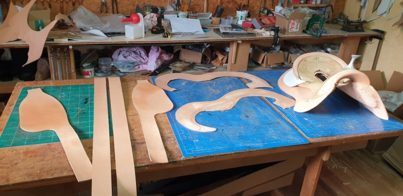

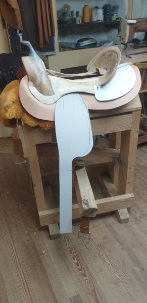

On crée également le gabarit des fenders. Et sur la photo suivante, vous pouvez voir les deux gabarits : fenders et back jokeys.

Les fenders sont découpés, ainsi que leurs futures doublures :

Message par Mich' » lun. 24 janv. 2022 10:35
Hello,
Je penses que çà :
N'est pas ton travail au swivel, mais ton report au stylet.

Merci beaucoup pour vos retours.
Oui Mich', en effet, c'était le report au stylet et non le travail au swivel !

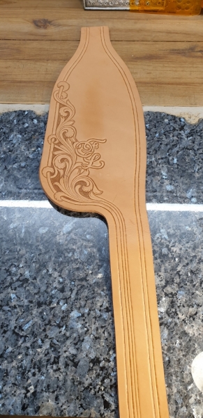

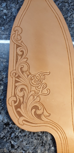

Je reprends enfin mon travail à l'atelier, avec hier et aujourd'hui, le carving des fenders. En voici un premier bientôt terminé. Il manque la corde tout autour, ainsi que quelques petites finitions que j'effectuerai chez Mich' avec ses outils.
[url=http://travail-du-cuir.fr/app.php/gallery/image/4363]Image
Messages : 2158
Message par Luc » mar. 15 mars 2022 09:28
Comme déjà dit: superbe!!! et bravo pour la continuité des traits de tiges, pas simple à faire autant en dessin qu'au swivel...
