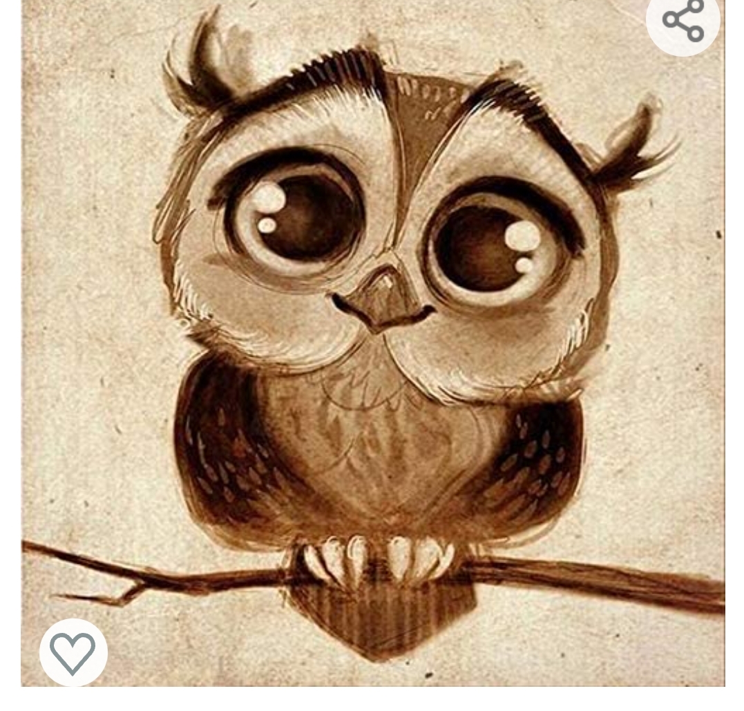

J'ai eu une commande client elle souhaite une chouette notamment ce modèle sur un Porte-monnaie problème 5x5cm
Plusieurs essais catastrophiques sur je ne vous montrerai pas tellement c'était horrible
Je ne dois pas avoir la bonne méthode
Faut il tout repousser ?
Avez vous des idées ? des conseils ? pour m'aider
Merci beaucoup

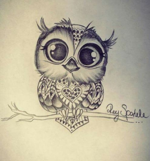

Je ne suis pas assez compétent pour donner des conseils. Néanmoins les idées qui viennent : Le dessin est beau, mais ce sont surtout les nuances et parfois le fondu des couleurs qui rendent cet effet.
Et là, pour la teinture ou pour la peinture... Il va falloir faire beaucoup d'essais.
Ensuite pour le repoussage, la encore je ne suis pas assez compétent pour donner des conseils, mais pour ma part j'essaierai avant de me lancer dans le repoussage de refaire d'abord le dessin en le stylisant plus pour qu'il y ait moins de détails, SURTOUT si tu veux faire ça sur du 5 X 5 cm...
Plus c'est petit, plus c'est difficile.
En tout cas c'est une belle gageure dans laquelle tu te lances. Bravo.
On attend les avis des plus compétents et tu nous montreras l'évolution de ton travail, car je trouve ce genre de motif très intéressant.

Bonjour Tu peux juste repousser les contours importants et griffer les détails avec le swivel, comme sur le mien, voir la tête.

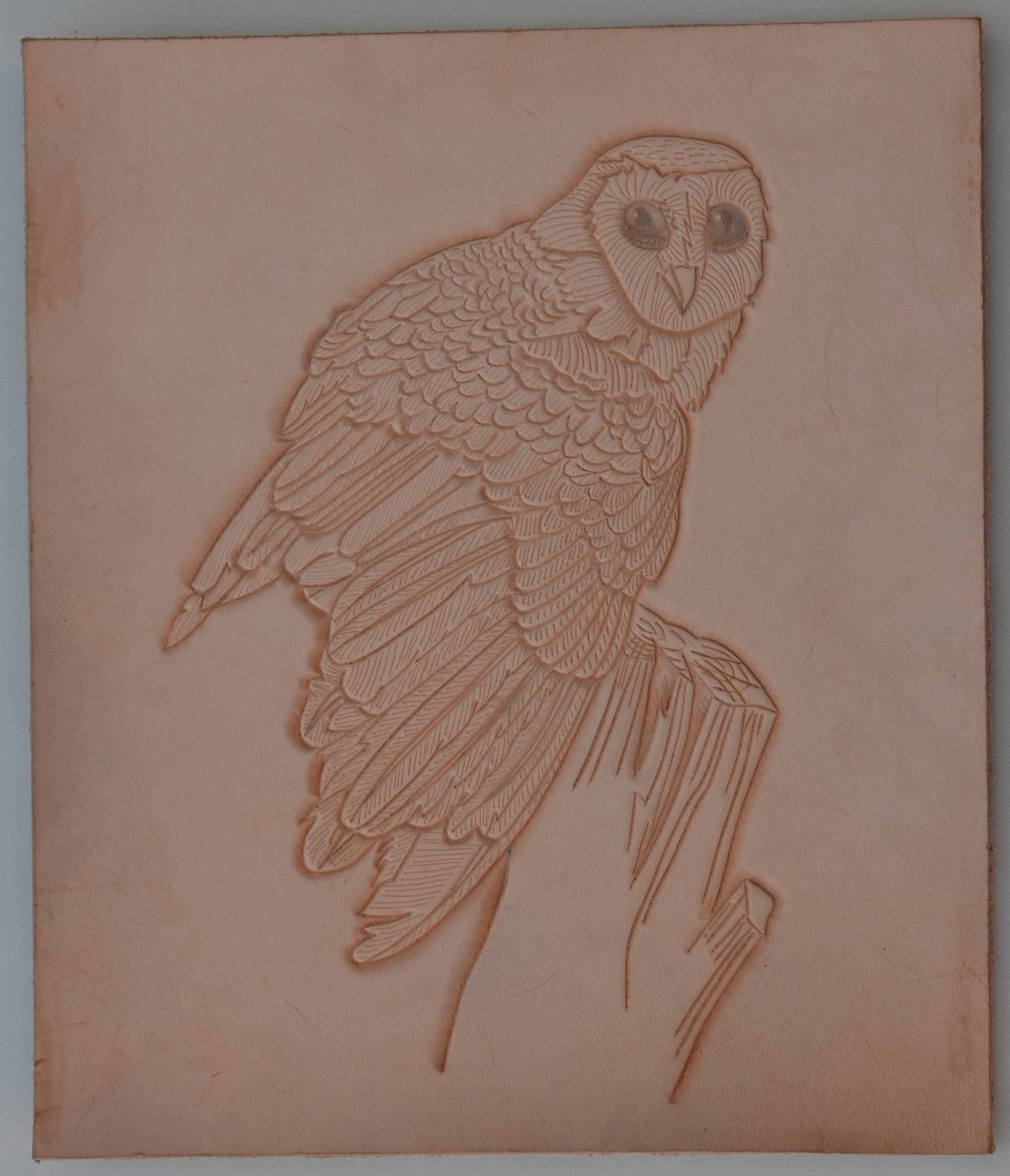

Je viens juste de le reproduire à l'échelle et à main levée.... Et bin c'est pas simple. je vais essayer de le carver pour me rendre compte mais c'est pas gagné.
De plus je suppose que pour un porte monnaie le cuir n'est pas épais...
- Luc
- Messages : 2164
Re: Chouette repoussage
M'a fallu plus de temps pour poster la photo qu'à faire l'essai. Pour bien dire que je n'ai pas pris un gros soin.
Donc d'abord svivel partout. Beveller sur les contours généraux. Bec et yeux à la cuiller, plumes mule foot, et de nouveau svivel pour les "poils" de la tête.
Comme c'est petit tu peux repasser les bords bevellés à la cuiller.
Cuir: chute de collet en 1,2. Et c'est parce c'est une chute qu'il y a plein de marques (je ne sais plus s'il n'est pas tombé et que j'ai marché dessus...).
Côté dessin j'aurais dû incliner la tête d'ailleurs!
J'espère que ça porra t'aider mais ce serait mieux si Mich' passe par là...

Pas mal du tout Luc.
Mais sur cette dimension et cette épaisseur de cuir... il faudrait les avis de Mich'

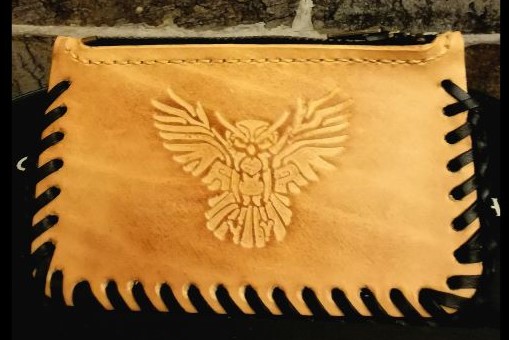

merci beaucoup à tous d'avoir pris le temps surtout d'essayer oui pour répondre à ta question 1.6mm d'épaisseur pour le portemonnaie
moi dans mes essais j'ai réalisé trois petits dont 2 aux mesures 1 plus grand
et 1 cadre 10 *15 et enfin le portemonnaie avec une chouette en impression 3d beaucoup plus simple mais pas du tout le même modèle
je vous joins les photos
merci beaucoup:))

Qu'appelles-tu impression 3D et comment ça se fait?
Pas mal le premier!

En fait tu imprime le motif en 3d sur une imprimante d3 en sachant qu'il le faut pas trop petit en un format spécifique c'est mon homme qui se charge de ce que je veux et après on test on test...
et tu le marques avec une presse sur le cuir moi perso j'ai une presse maison avec un cric hydrolique mais ça dépanne bien pour débuter on verra plus tard..
