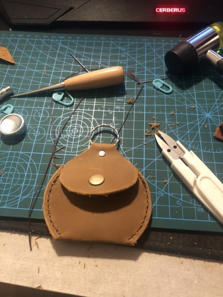

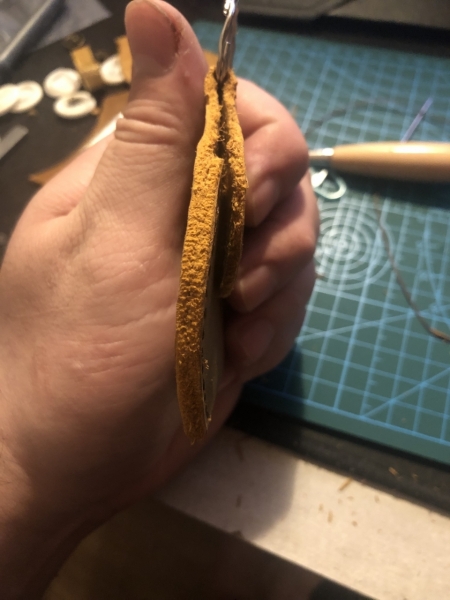

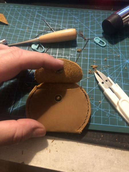

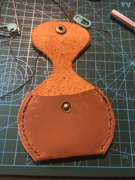

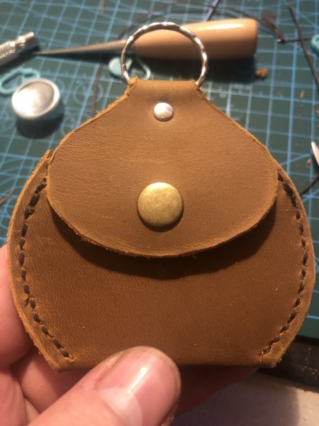

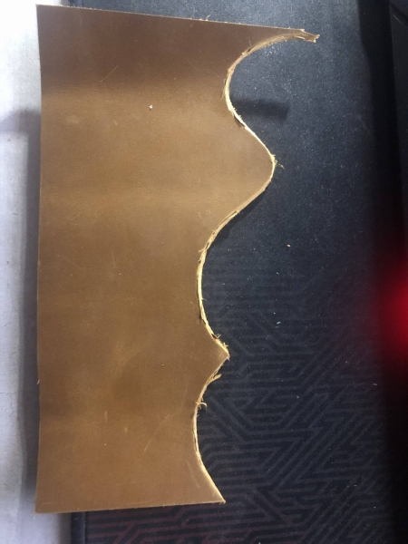

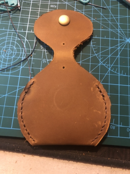

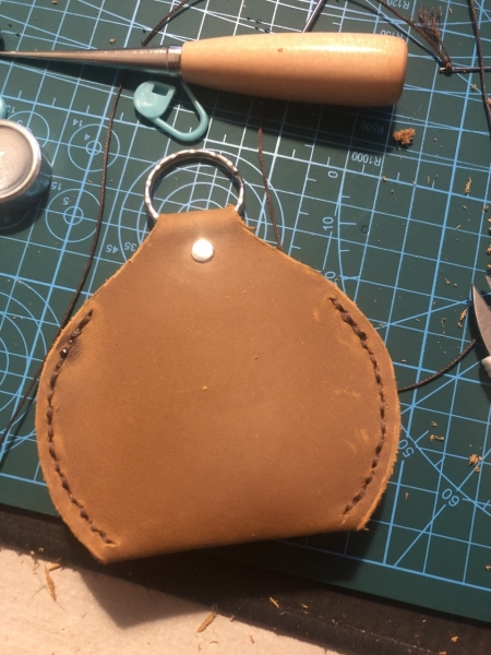

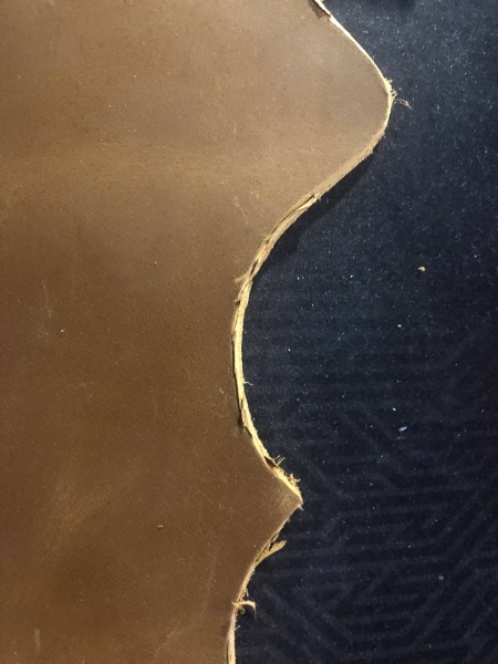

Ayant reçu mes quelques petits outils dans la semaine et le petit bout de cuir ( vu la tronche je doute que ce soit du vrai mais bon) j'ai décidé de me lancer dans ma première réalisation.

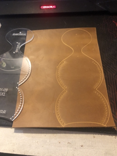

J'ai pour cela commander un patron en plastique et j'ai reporté les contours sur le cuir et c'est la que les problèmes ont commencé :) j'aurai du découpé directement autour de ce patron ... je pense que ça m'aurai guidé un peu pour les coupes.
N'ayant pas de cutter ou de scalpel et pas envie d'attendre encore je n'avais à ma disposition qu'un couteau à parer si je dis pas de bêtises (fourni dans le lot d'outils commandé sur amazon) du coup bah les coupes étaient vraiment pourrie en biais etc enfin un travail de merde soyons honnête. Ce n'est pas la faute du couteau je sais bien hein :lol: .
Dans les photos prises que je publierais juste après on le verra sur les tranches car j'ai zappé de prendre la photo après la coupe, mais j'ai à la place les photos de la chute qui montre une partie du massacre.
Après la super étape de la coupe j'ai du faire les trous pour la couture à ce moment la j'ai eu un petit doute sur, si je devais le faire avec les griffes à frapper , l'alène ou l'emporte pièce mais j'ai opté pour les griffes ne voulant pas perdre encore du temps à chercher partout sur internet.
J'ai tenté aussi d'enlever un peu d'épaisseur au niveau des différents plis mais sans succès "la croute" ressemble à une espèce d'éponge qui s'émiette. J'ai aussi fait une boulette encore j'ai commencé la couture avant la pose du bouton pression à l'interieur heureusement que j'ai pu le mettre quand même ouf.
Enfin bref la suite en photo ce sera mieux.

Désolé pour l'ordre des photos et les multiples messages j'ai lu le tuto sur comment posté mais au delà de 3 liens le truc bug chez moi. Soyez indulgent c'est ma première fois :$

Pas mal, pas mal.
Pour une première réalisation, on a vu pire...A commencer par moi...
Continue bien.

Comme dit Michel on a vu pire!
Par contre quoi que c'est ce cuir? M'a pas l'air folichon!
Fais nous une photo de ton "kit" stp...

Je rebondis sur ce que tu dis par rapport à ton couteau à parer qui suffira pour les découpes.
Investi plutôt dans un cutter à 2€ entre temps ;)
Le couteau a parer, si il est "bien fait", a une lame faite pour certaines actions, pas pour couper "droit". Tu risques simplement d'abimer son fil, surtout si c'est du aliexpress/amazon pas cher. Les aciers ne sont pas les meilleurs même si certains suffisent pour commencer.
Pour la question que tu te posais sur les trous de couture, tu peux les faire à l'alène losange (et pas ronde! La ronde est là pour agrandir un trou de couture par exemple qui serait un peu juste pour passer les deux aiguilles) pour une vraie couture sellier "traditionnelle", ou à la griffe.
Dans les griffes tu en as qui sont faite pour "marquer" le cuir là où tu passeras ton alène ensuite, ou bien des griffes qui sont faite directement pour percer (avec une certaine limite d'épaisseur de cuir du coup, mais en maroquinerie ça ne devrait pas te poser de problème).
Pas à l'emporte-pièce. Tu ne dois pas enlever de matière, un emporte-pièce enlève du cuir.
Une fois la couture réalisée, on bat la couture avec un "marteau", ce qui entre-autre resserre le cuir sur le fil. Si tu enlèves de la matière, les trous resteront des trous.
Je parle ici pour une couture, pour du laçage c'est différent.

En ce qui concerne la coupe si il est préférable d'avoir le bon outil,le cutter peut être un pis aller,dans ce cas le prendre a lame fixe pas celui à lame sécable
risque de se casser pendant la coupe.

José, concernant le cutter: "le prendre a lame fixe pas celui à lame sécable
risque de se casser pendant la coupe."
J'utilise les deux et je n'ai jamais cassé de lame à la coupe (faudrait y aller version bourrin ce qui n'est pas compatible avec la matière). Autant à lame fixe je réaffute ma lame que celui sécable je casse pour avoir un bon tranchant (certains affûtent aussi celui-ci).
J'ai eu conseillé à un débutant lame fixe alors que Mich' conseillait à lame sécable en donnant une référence que je n'ai pas retenu en mémoire. S'il passe par là...
Messages : 1673
Re: Premier Test
Message par Cylène » lun. 18 oct. 2021 14:47
Tout pareil que Luc concernant le cutter, aucun problème de casse. La lame est sortie de ce qu'il faut et pas en entier évidement, il faudrait le faire exprès pour la casser. Jamais eu de problème sur des gros cuirs, alors sur des cuirs de maroquinerie qui se découpent comme du papier, ça devrait aller ;)
Larruak: aucun soucis, il vaut toujours mieux plusieurs avis qu'un seul! Surtout que je ne suis pas une pro loin de là... D'ailleurs il faudrait que je m'y remette (et c'est prévu :D )
Messages : 2164
Re: Premier Test
Message par Luc » lun. 18 oct. 2021 15:12
Sur les cuirs de maroquinerie j'utilise de préférence les ciseaux (qui coupent!). ils ont en général tendance à "fuir" sous la lame du cutter ou tout autre objet de coupe... même hyper coupant ou avec un gabarit rigide qu'on peut bien plaquer.
