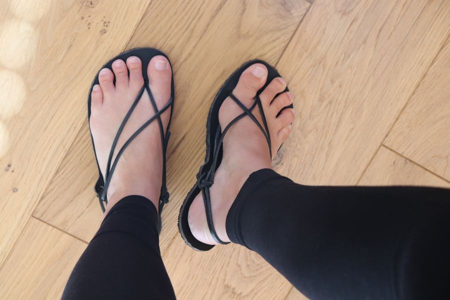

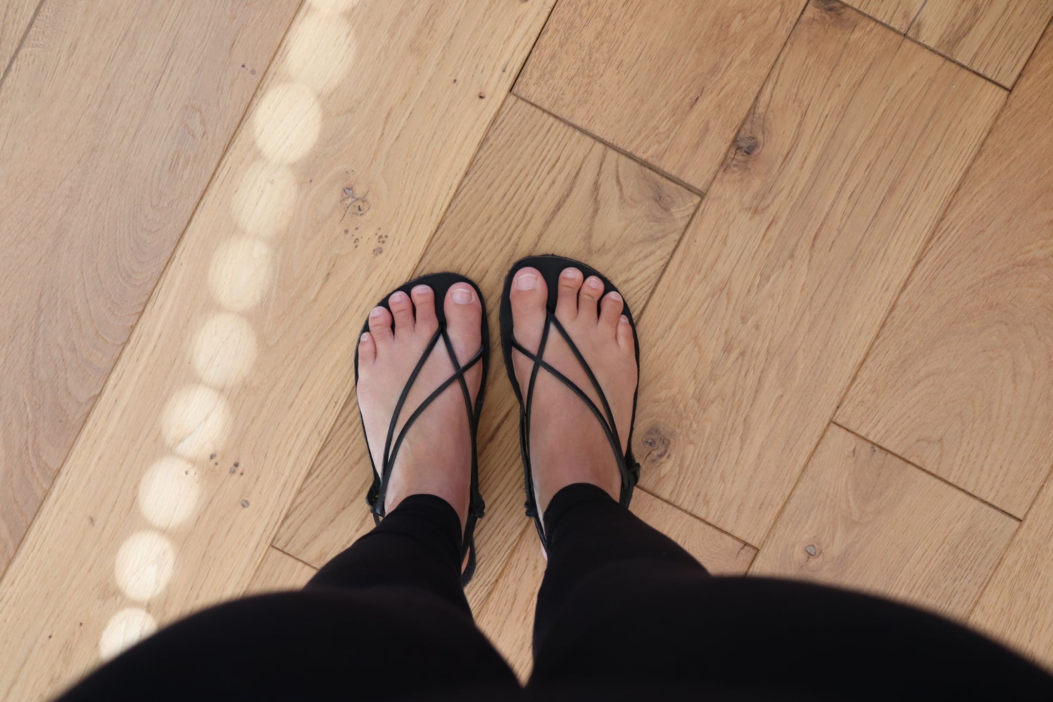

Voilà je me suis lancée dans ma première paire de chaussures cet été et je suis plutôt satisfaite du résultat. Ca reste du très très simple car je démarre de zéro niveau travail du cuir et de l'artisanat de la chaussure... Pour le moment je ne me suis pas lancée dans de la couture du cuir car je n'ai pas le matériel mais je compte y remédier rapidement.

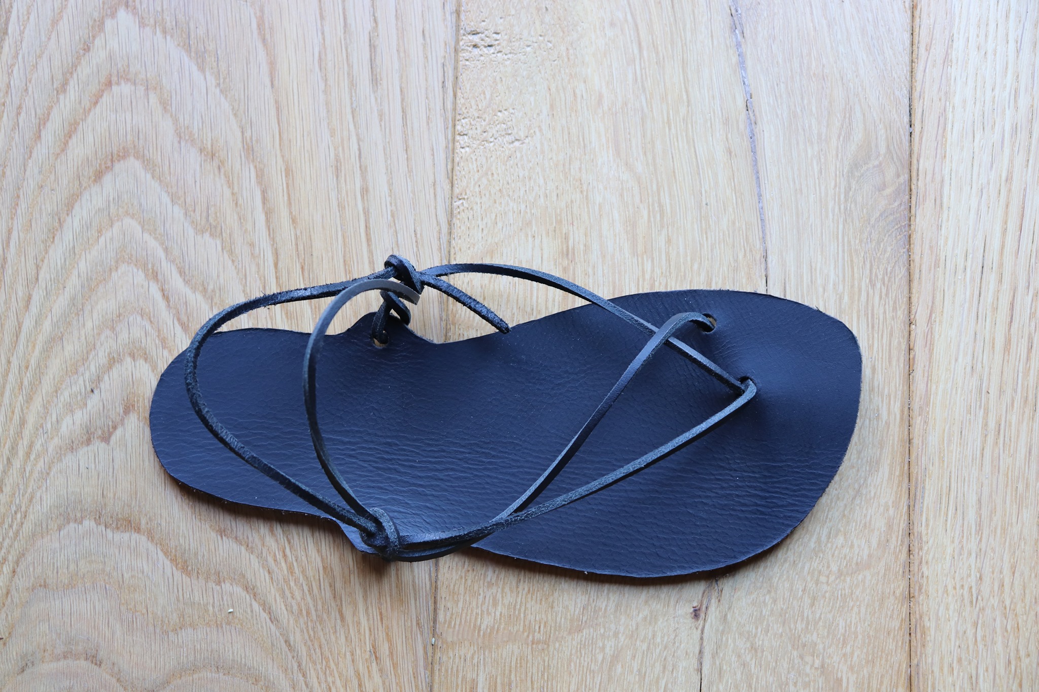

Il s'agit donc d'une paire de sandales barefoot ou minimalistes inspirées des sandales Huaraches (je ne porte que du barefoot). Le cuir est un morceau de croupon à tannage végétal (3,7 mm), les lacets sont de forme carrée (type lacets de chaussures bateau) et la semelle est une Vibram SuperNewFlex de 4 mm d'épaisseur. Le laçage au niveau des orteils glisse entre les deux semelles, ce qui fait qu'il est entièrement réglable et ajustable au pied. Les deux semelles ont été collées à la colle de contact pour le cuir à base d'eau.
J'espère créer une chaussure entièrement fermée cet hiver. J'aimerai bien des chelsea boots, mais c'est une autre paire de manche... Je ne sais pas trop quel cuir utiliser, je suis un peu perdue dans toutes les appellations et différentes qualités donc pour le moment je me documente.

Oui j'avais vu le post sur les sandales type Huaraches. C'est vraiment une chaussure facile à faire, abordable pour tout le monde.
Normalement une sandale de ce type doit impérativement bien tenir aux pieds pour éviter de faire du grasping. Chaque personne doit trouver le laçage qui lui correspond au mieux. Si le pied bouge dans tous les sens c'est que le réglage est mauvais. Je sais que certaines personnes n'arrivent pas tout à être à l'aise dans ce genre de chaussures, c'est quelque chose de très perso, ça dépend aussi peut-être de la morphologie du pied.
Sur mes sandales mon pied est parfaitement maintenu, il ne bouge pas. J'ai fait de longues promenades avec sans aucun souci. Si le lacet se détend, et cela arrivera vu que c'est du cuir, je peux les resserrer sans problème puisque les lanières sont entièrement ajustables.
Je suis entrain de faire le même type de sandales pour mon mari (avec un laçage en cordelette par contre) et j'ai eu plus de difficulté à trouver le bon laçage. Comme ce n'était pas sur mon pied c'était moins facile de savoir si le pied était correctement tenu. Mais on a fini par y arriver
