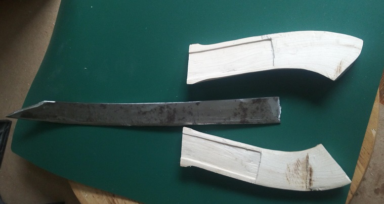

Lame d'un katana cassé<br />Préparation du manche

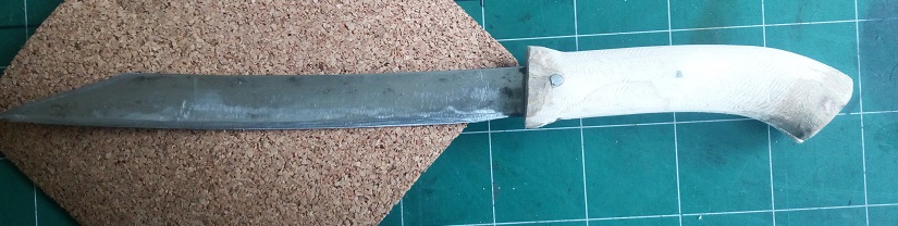

assemblage et rivetage

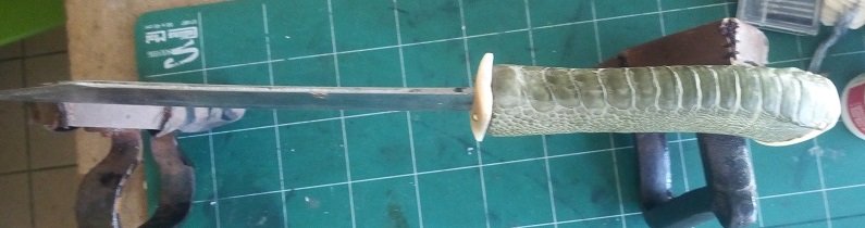

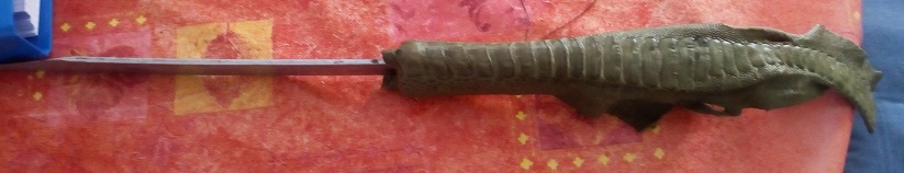

collage de la (peau de dragon,dixit mes petits fils) patte d'autruche

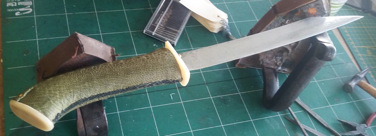

vue de dessus fini
vue de dessus fini
J'attends vos commentaires merci

Première photo pas de trou dans la soie de la lame. Deuxième photo il y a un rivet. Comment as tu percé? Sinon, belle pièce!

Bonjour Luc
merci pour ton commentaire,j'ai percé en abimant 2 forets,acier plus dur que je ne pensai
Messages : 1939
Re: un scramasaxe
Message par Luc » dim. 12 sept. 2021 15:12
C'est pourquoi il faut détremper la lame avant de percer... et retremper... Mais là il faut du métier.
