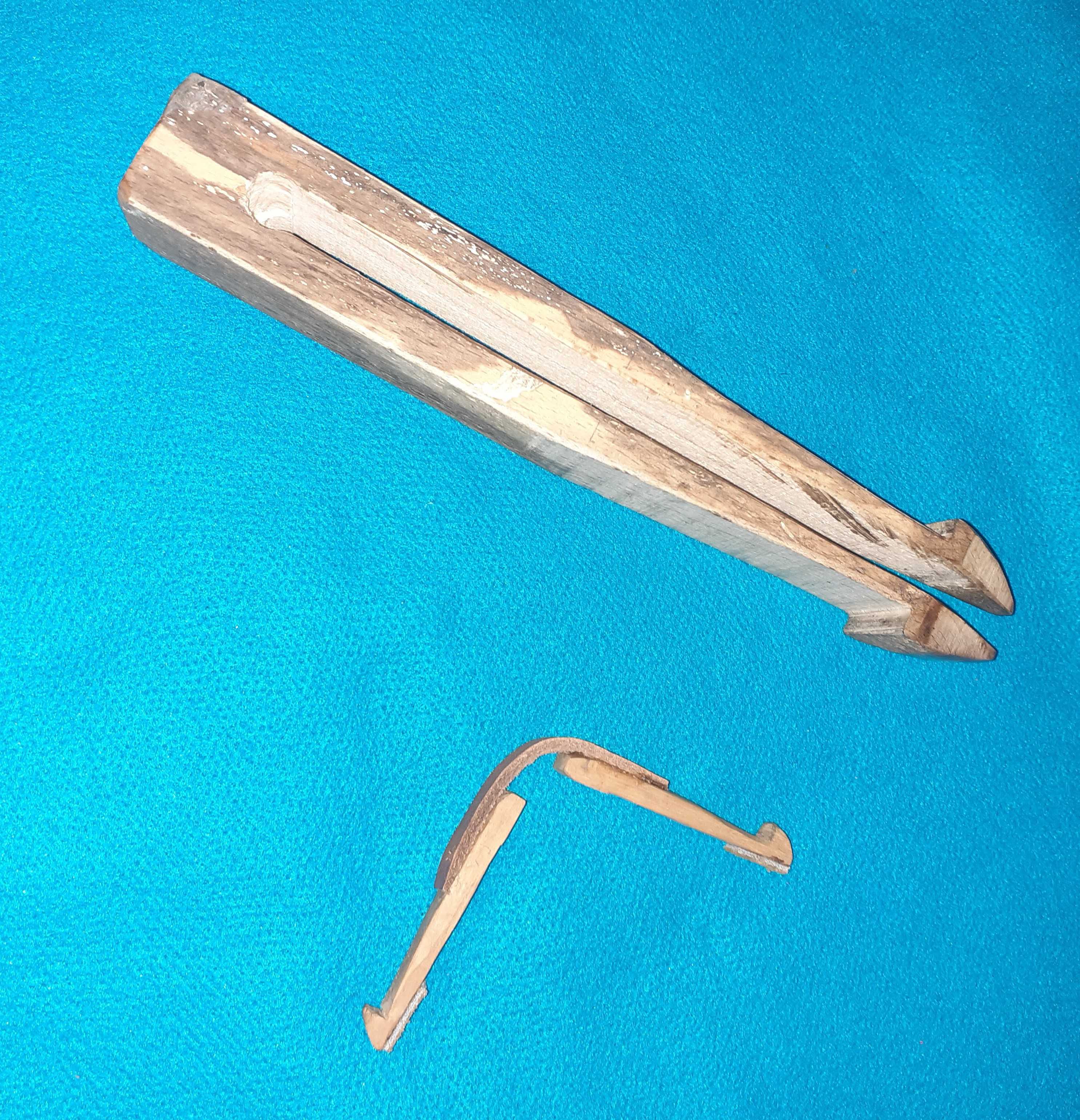

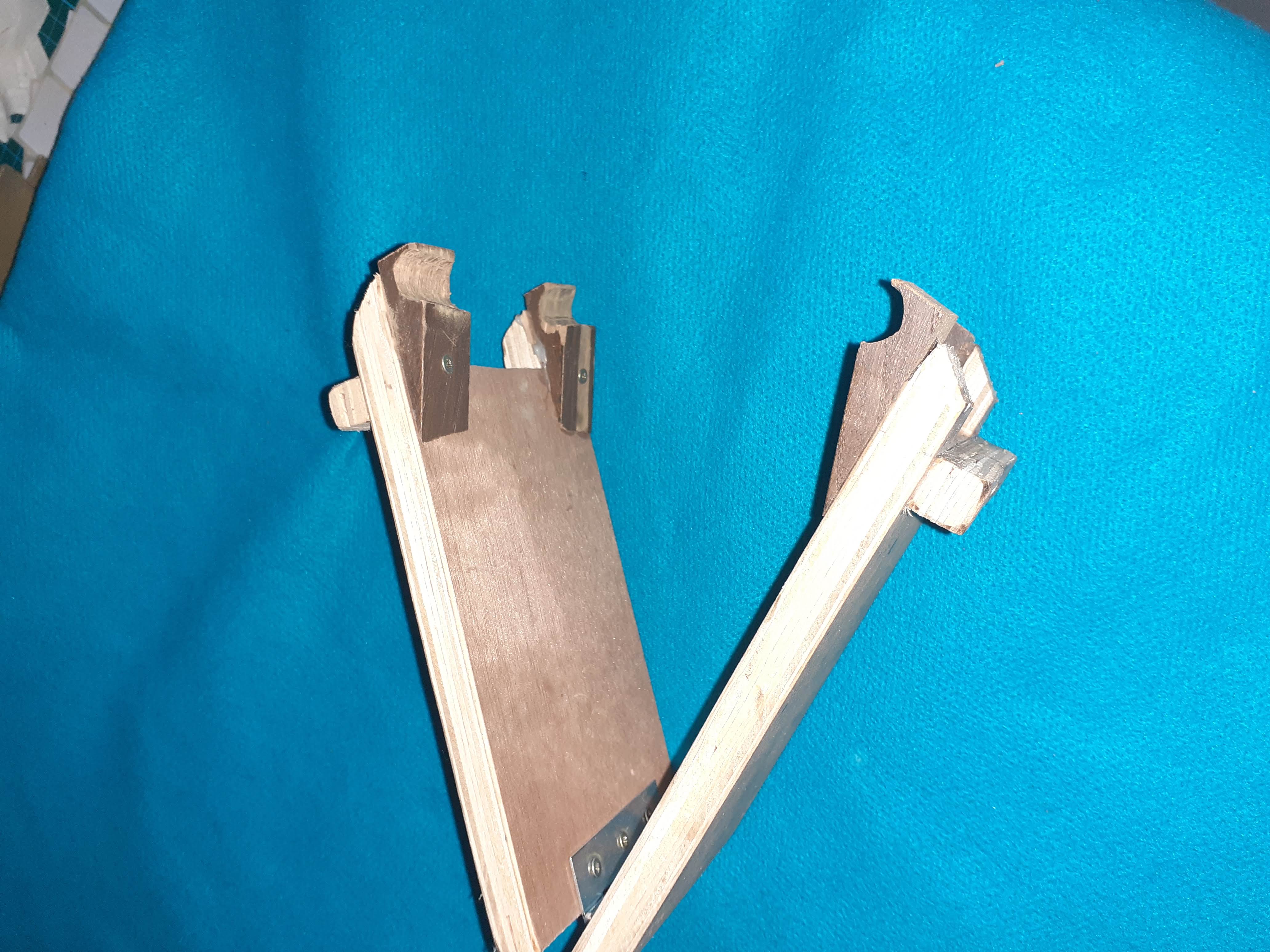

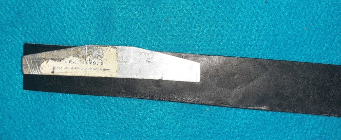

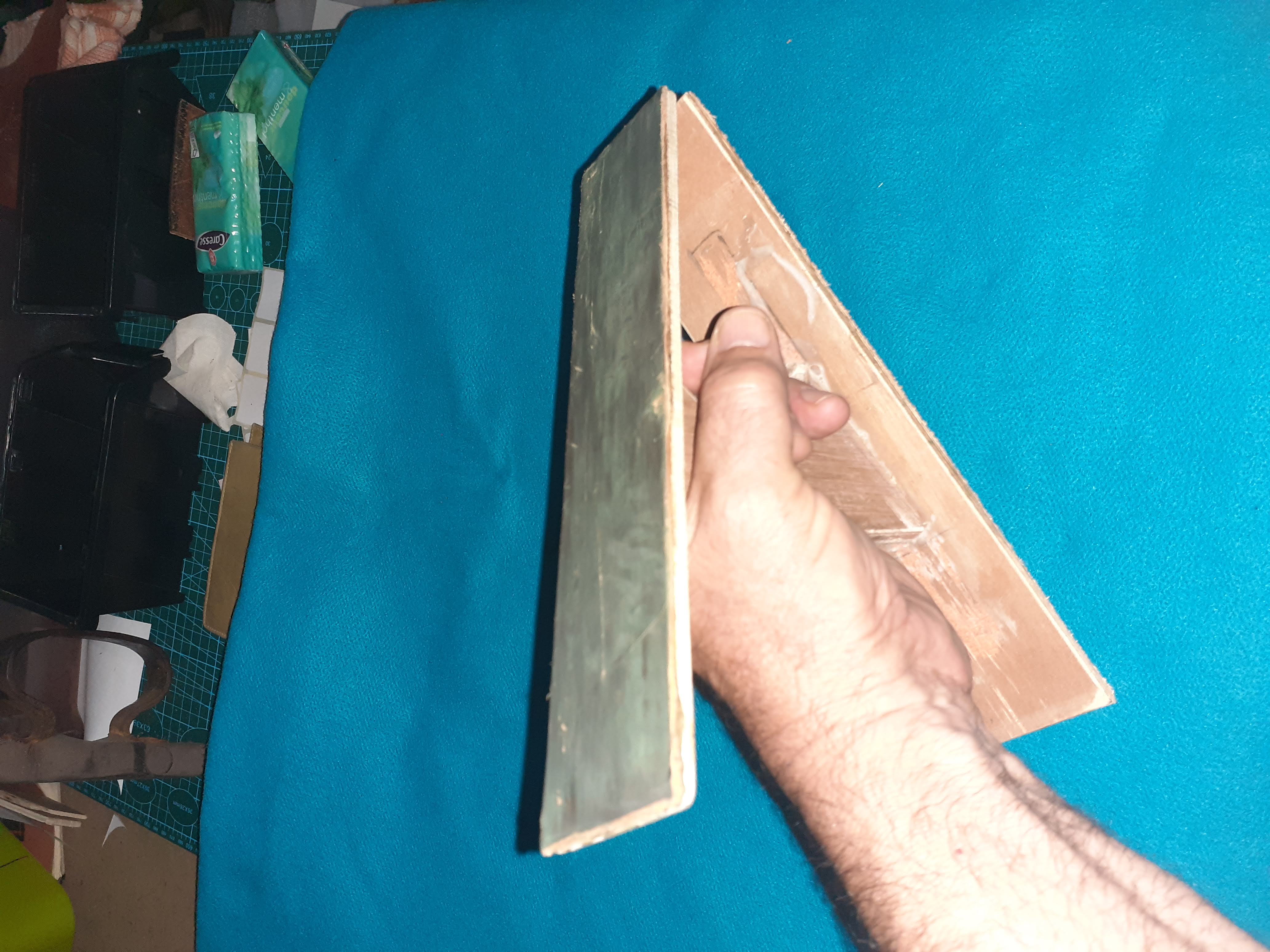

Comme dit dans ma présentation,voici certains outils fait maison
Fichiers joints
pince pour tendre les tranches
pince pour cousu rond
strop "sécurisé"
strop "sécurisé"

Y a de l'idée!
Strop sécurisé, parce que la main est dessous?

Bonjour Luc
Oui en effet,pour moi moins risqué que la tenue habituelle en bout du strop

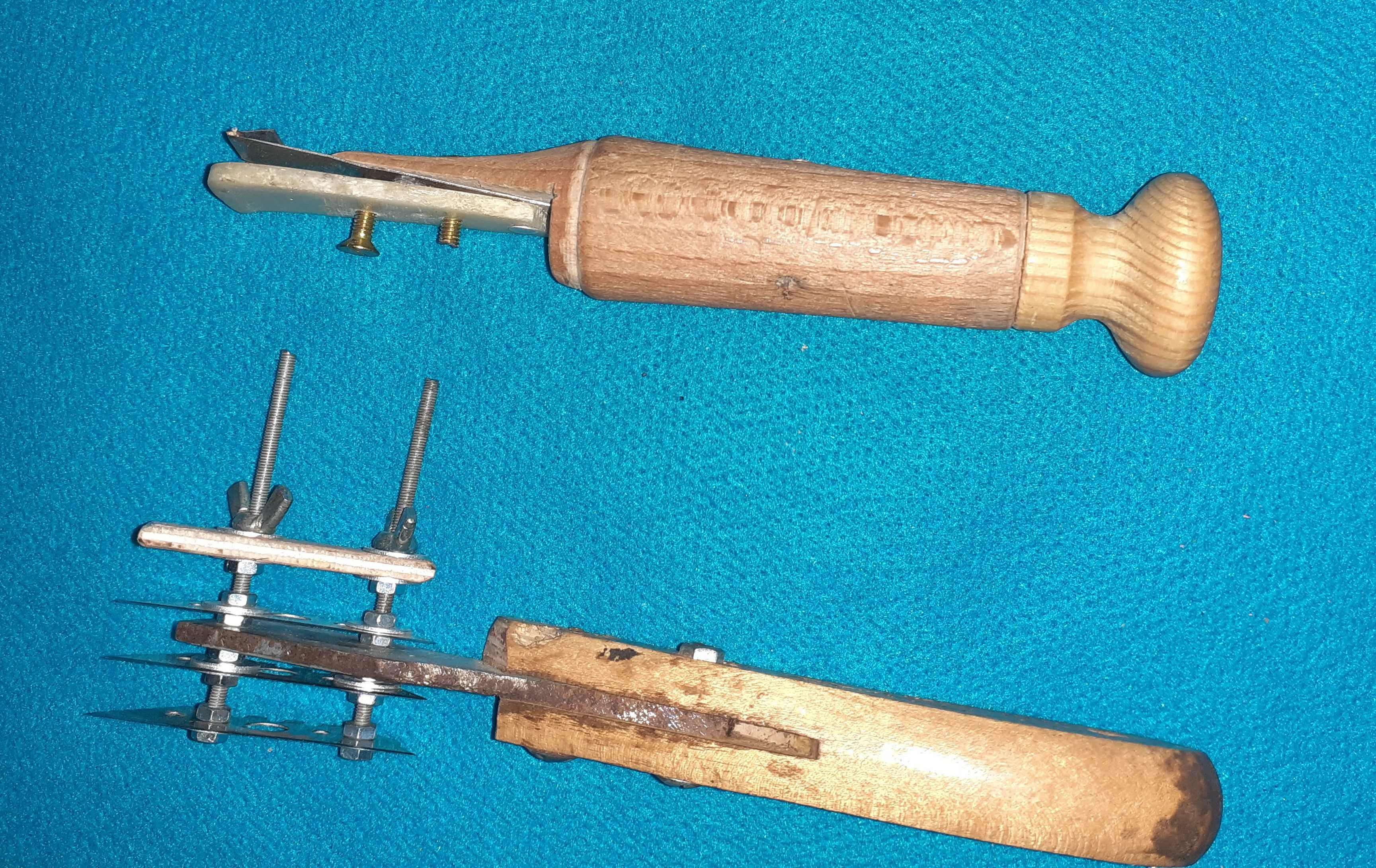

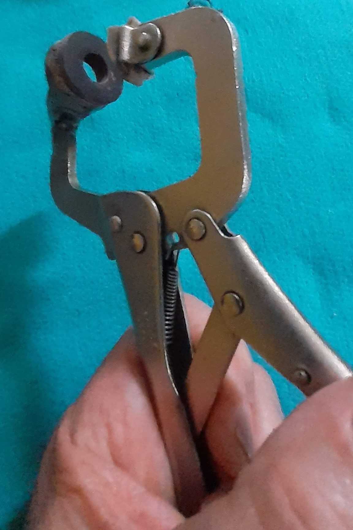

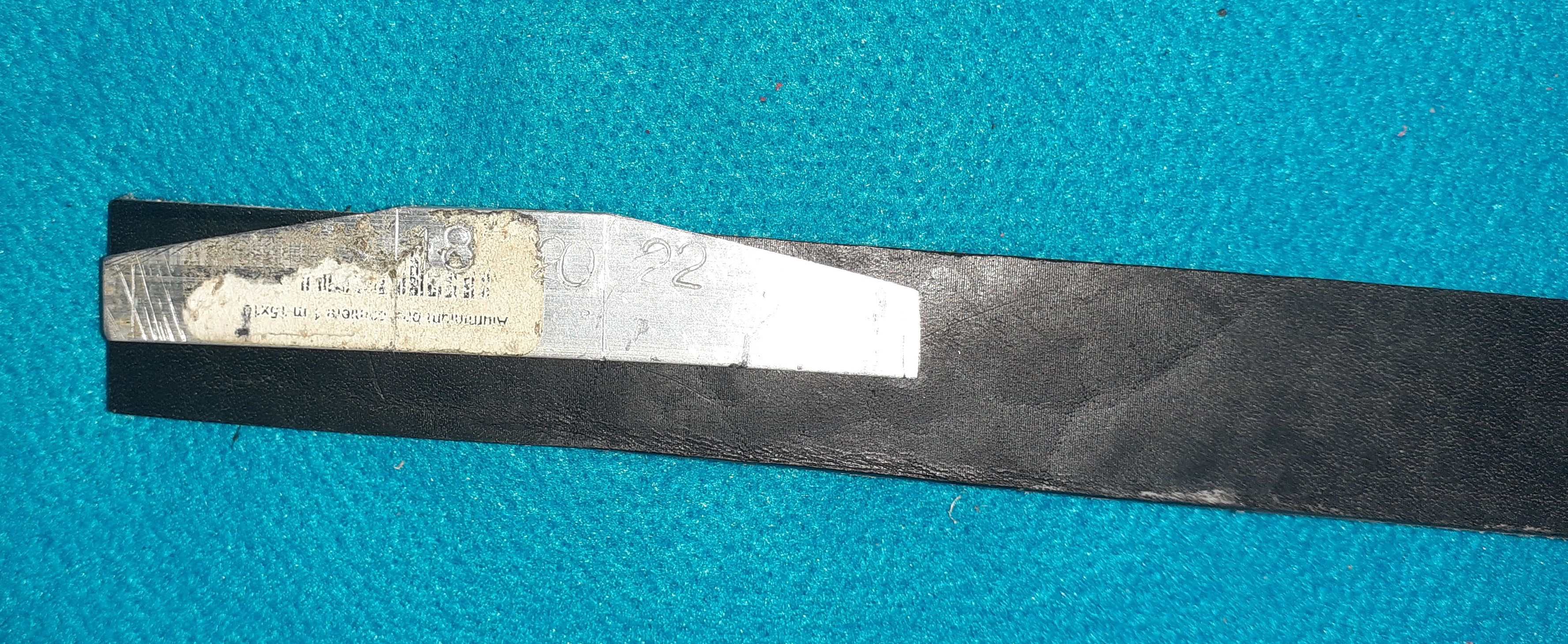

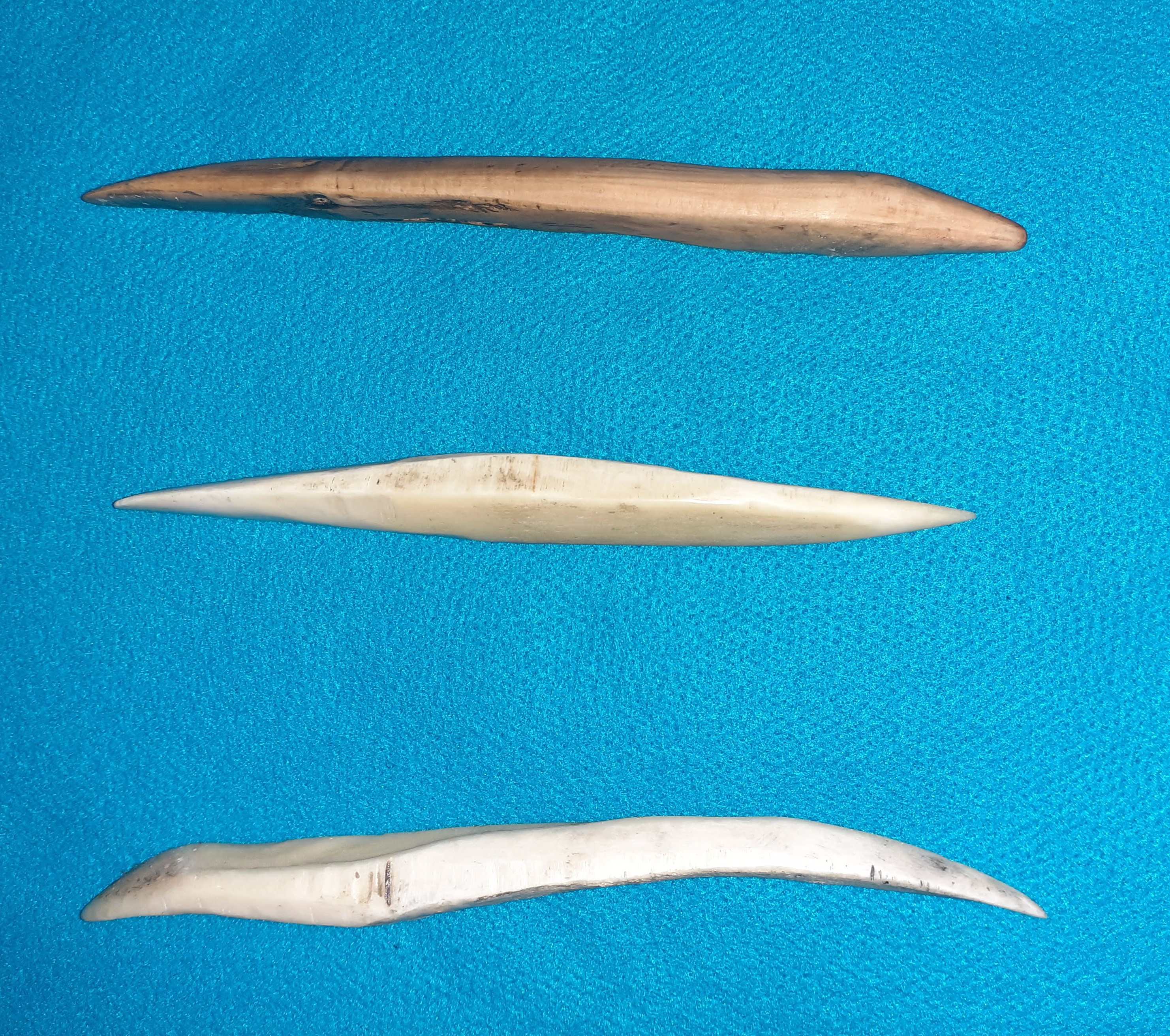

Voici d"autres outils maison:
Fichiers joints
Lissettes en buis et os
pince pour vis chicago

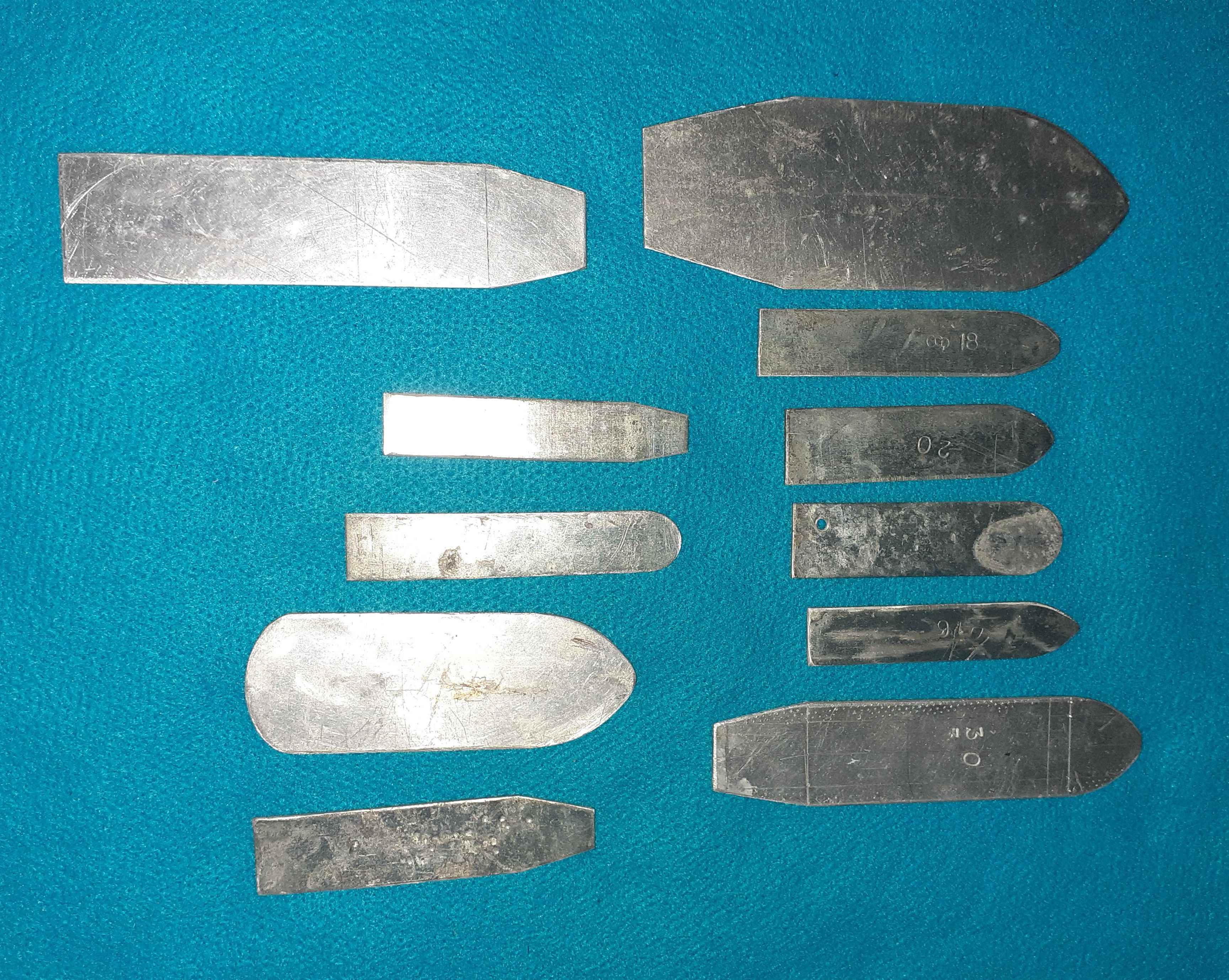

Encore des outils
Fichiers joints
Pinces à passant
Pinces à passant
Rainette +coupe lanière réglable
Gabarits en ogive ,rond pour bout
autre gabarit pour bout sellier

Pas compris "pince pour vis chicago"? Bon, les seuls que je connaisse se vissent...
larruak
Messages : 98
Enregistré le : mar. 31 août 2021 14:53
Prénom : josé
Localisation : Bearn
Re: fabrications maison
Message par larruak » dim. 5 sept. 2021 15:57
Elle tient l'ensemble cuir plus vis et on serre en passant le tourne vis par le trou ,cela empêche la vis de tourner au serrage
Messages : 1934
Message par Luc » dim. 5 sept. 2021 16:08
Ohoh!!! Belle idée, ça évite d'essayer de tenir avec une pince et d'abimer les bords...

Message par larruak » dim. 5 sept. 2021 16:25
C'est ça mais je n'ai rien inventé mais copié chez weaver au usa

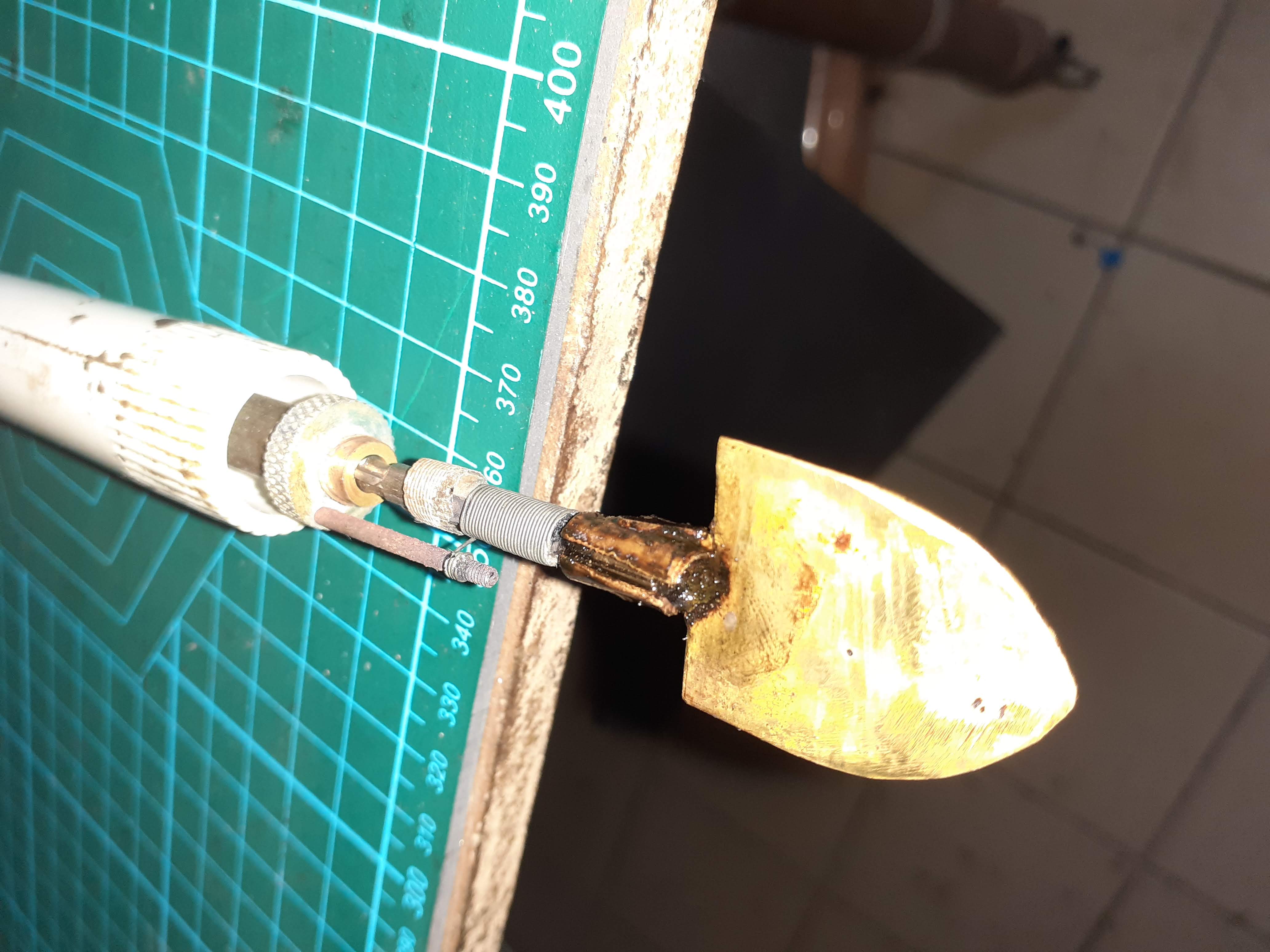

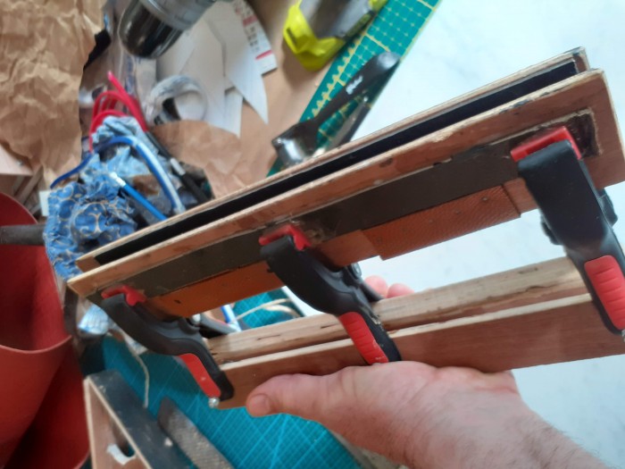

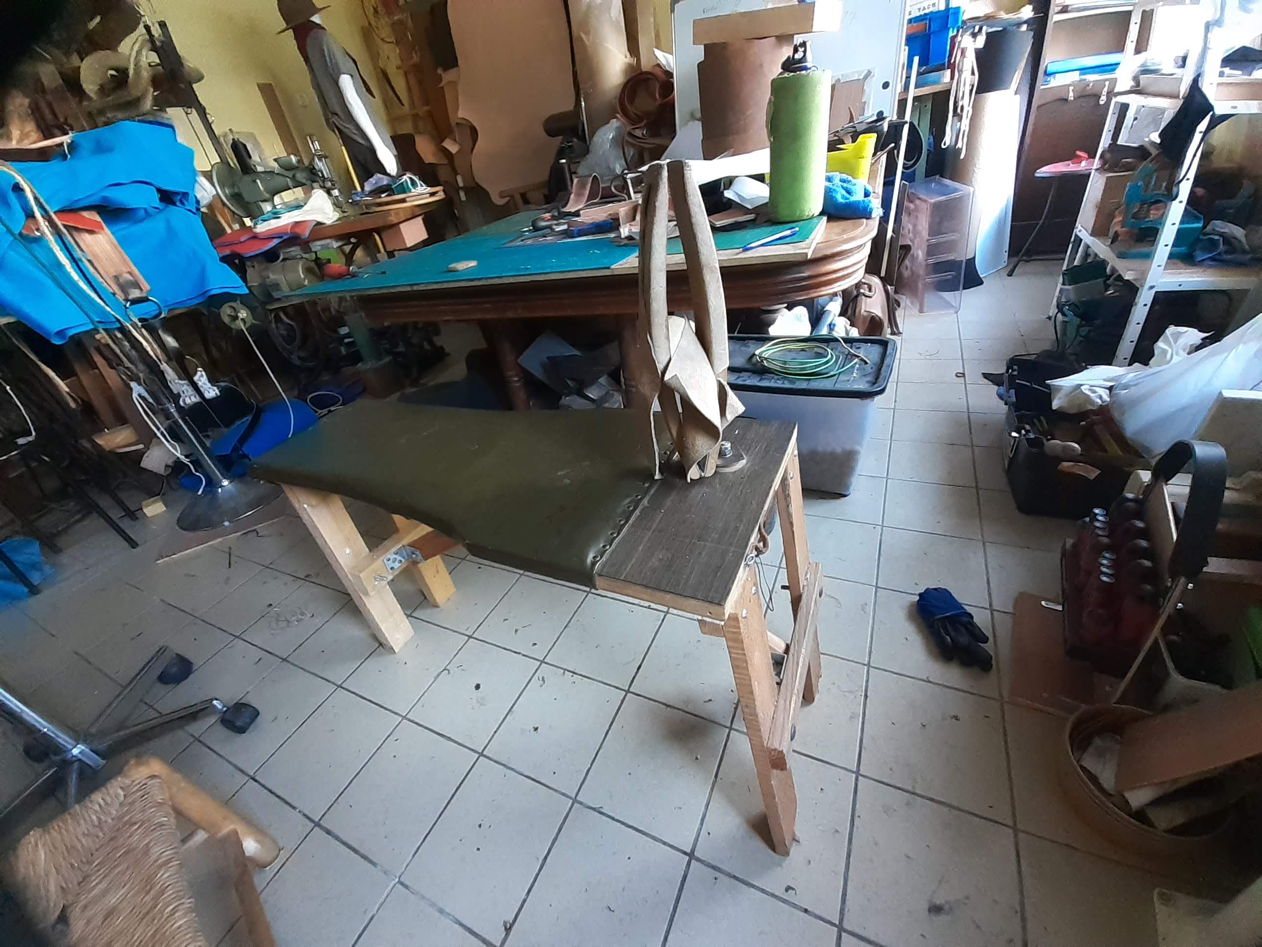

Bonjour,voici d'autres outils toujours maison.

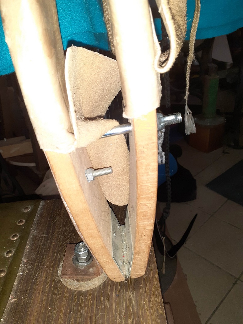

Fichiers joints
un banc de couture +de 20ans
métier à sangle
métier à sangle
palette pour chauffer la cire sur les tranches
le dernier né un strop pour lame courbe

"palette pour chauffer la cire sur les tranches" et l'art et la manière de détourner un pyrographe!
"un banc de couture +de 20ans": on peut voir le système de fermeture blocage s'teuplé?
Pourquoi on ne peut agrandir qu'une photo sur deux?

Message par larruak » jeu. 16 sept. 2021 15:36
Merci Luc
Pour les photos je ne sais pas
Le système de fermeture ,je ferai une photo.

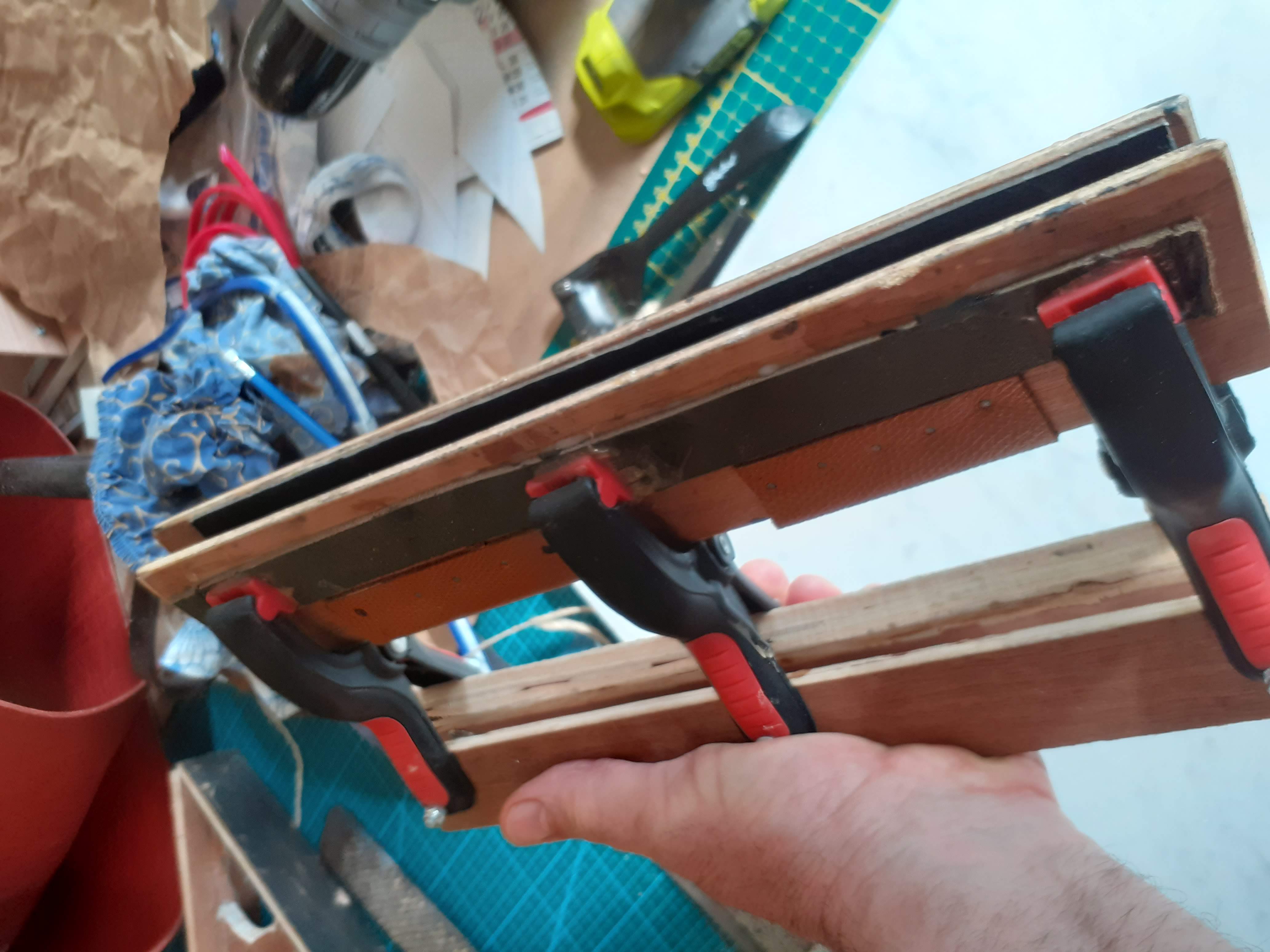

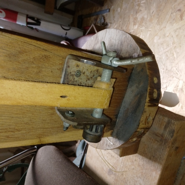

Luc voici la photo du système de serrage
Fichiers joints
serrage par vis longue et écrou papillon+fixation de  <br />l'ensemble avec une équerre dont la base est arrondie pour permettre la rotation et l'inclinaison du tout

Message par Luc » ven. 17 sept. 2021 07:00
Ok je vois! Merci!
Permettrais-tu que je mette le mien sur ton post?

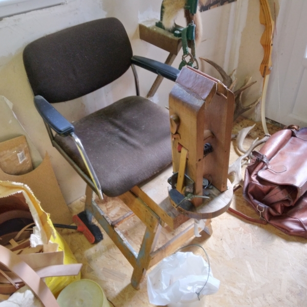

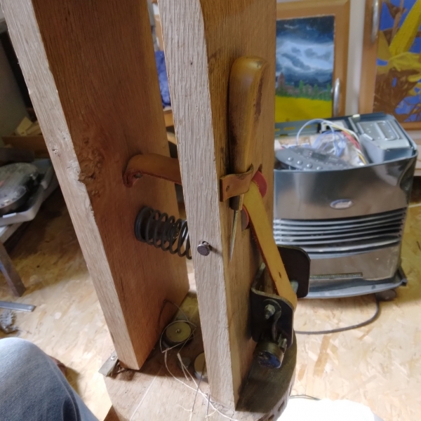

L'ensemble: bois, tréteau, siège de bureau, crémaillère de siège auto.
Le système de fermeture: cuir, bobine de fil, ressort (pour ouverture), système à crans.
Détail du système à cran à partir d'un "pignon" de démarreur de 4L.

je ne vois pas les photos
Messages : 1934
Message par Luc » ven. 17 sept. 2021 15:24
M'enfin c'est quoi ce bazar? Ca fait deux fois qu'on me dit ça alors qu'elles vienne de ma galerie du forum!!!
J'essaie autrement...
http://travail-du-cuir.fr/app.php/galle ... 966/medium
Il y a cette solution mais bon, c'est pas le but...
Tu peux la voir?

Sacré montage ,c'est autre chose que mon système archaique.
super l'idée du fauteuil
