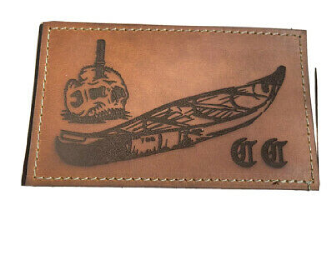

La taille du patch et format carte de crédit , je travail sur du cuir de 2,5 mm gravé au laser et je teins et coud moi même.

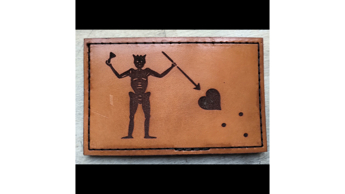

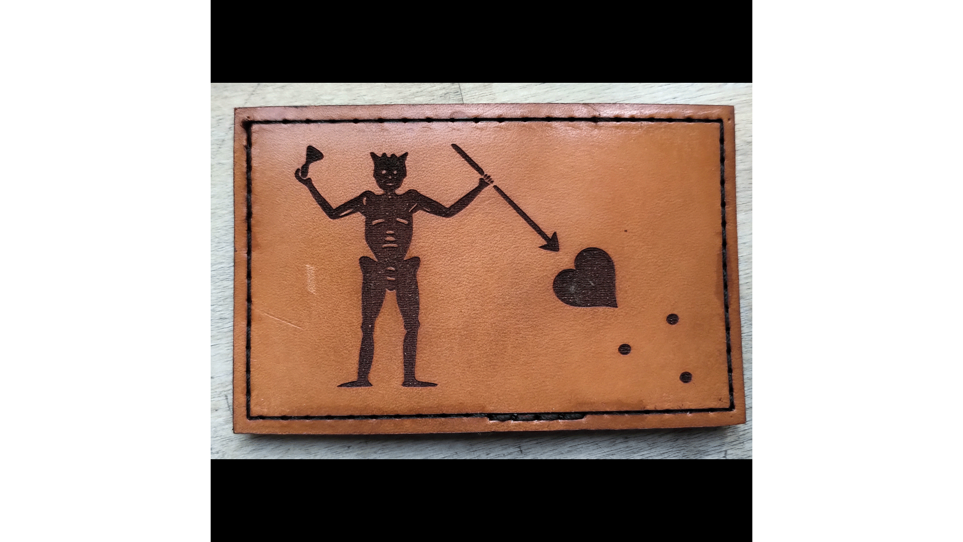

Salut Luc, j'ai du mal à mettre une photo, le fichier est trop volumineux, mais je vais persister. le patch en question est un rectangle avec un vélo mâle cousu au dos ( de la même dimension que le support en cuir, il est discret).

Ok je vois mieux: accessoire de vêtements je suppose.
Couture machine si je ne m'abuse?

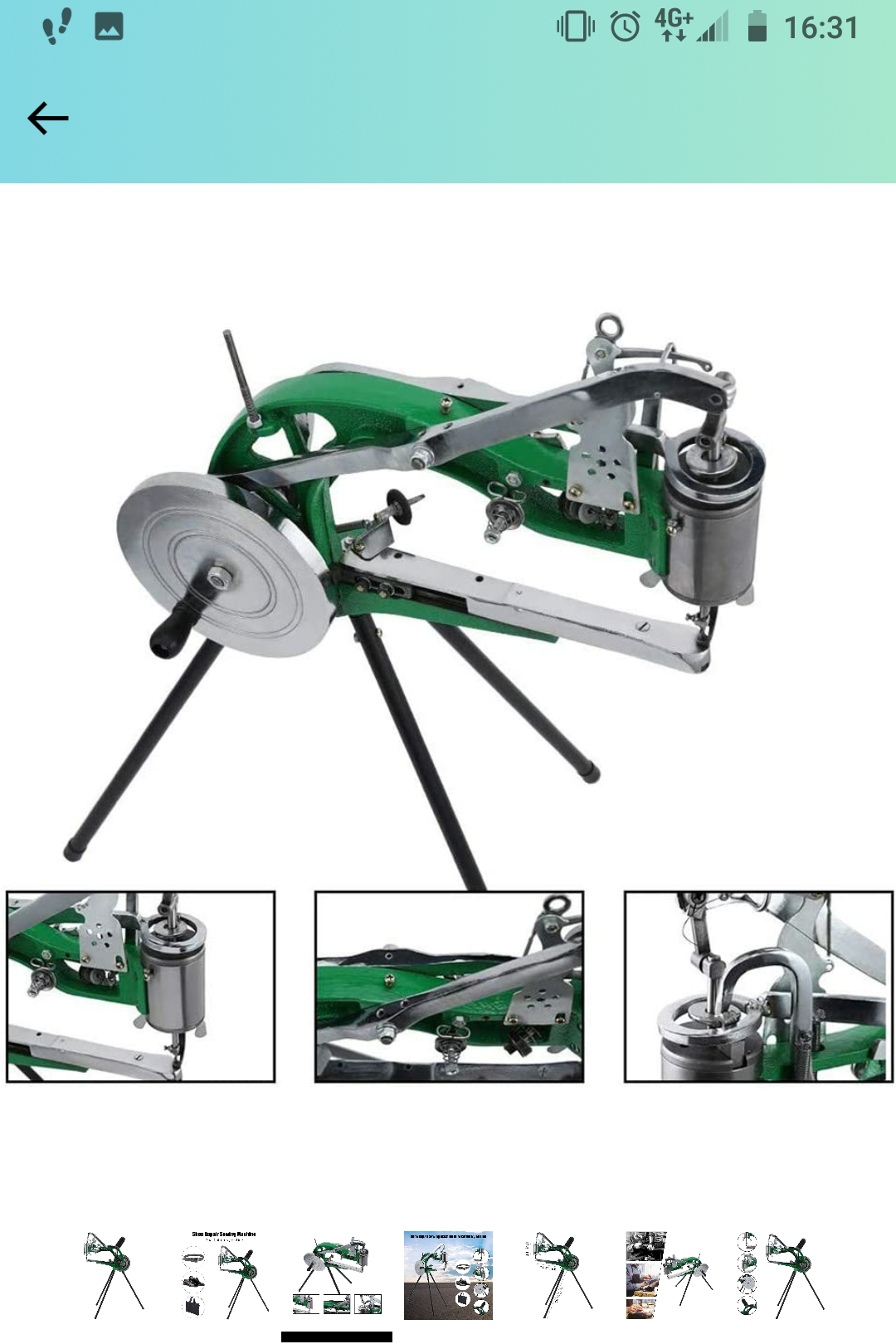

J'utilise une machine à coudre manuel. Du coup à mis chemin entre la vrai couture cuir et la vrai couture à la machine
Ça marche très bien :cheers:

Euh!!! Je ne dirais pas ça. Les deux coutures sont totalement différentes. Sans parler de la solidité restons sur le technique: main, les fils se croisent; machine, les fils s'entrecroisent par une boucle. Ou bien: main les fils passent d'un côté à l'autre; machine les fils restent du même côté.
Ce n'est pas parce que tu tournes une manivelle que c'est un ersatz de couture main.
Par contre jamais vu cette bécane sur les forums... Quoi t'est-ce?

Bonjour Effectivement, beaucoup achètent ce type de machine sur internet car ça coûte environ 200 euros, parfois moins si on ne prend pas les accessoires. C'est pareil à une 29 k, au niveau couture, mais je ne sais pas si c'est solide.

Concernant la machine je suis plutôt satisfait. une fois bien réglé elle passe de grosse épaisseur facilement et ne fais du tout de bruit. En revanche c'est plus long qu'une électrique et petit problème au niveau de la régularité des points. J'ai du limer le pied presseur, qui faisait des marques, et parfois il glisse un peu.

Voici enfin une photo d'un essai
Vous remarquerez les taches le long des coutures, suite un coup d'eau pour vérifier si le cuir était bien protégé. J'attend la réception d'un baume de chez effax pour faire un essai. Mais j'ai développé le sujet dans un autre groupe. Je ne voulais pas embêter les gens ici.
Je posterai de nouvelles photos bientôt.
