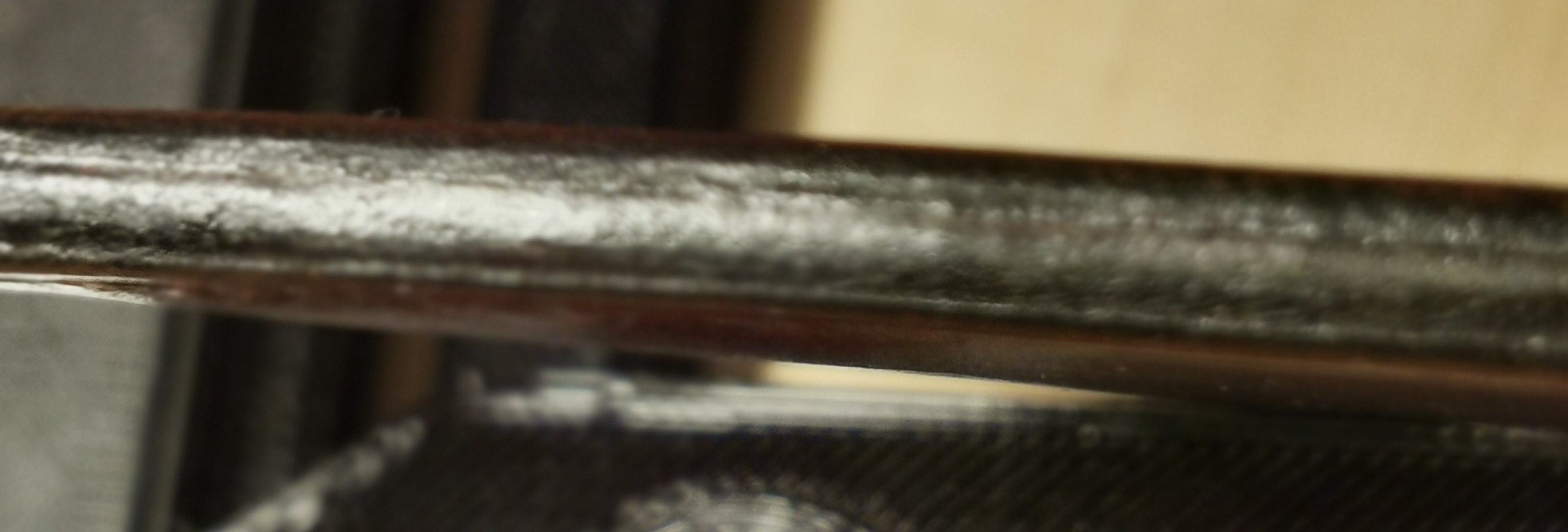

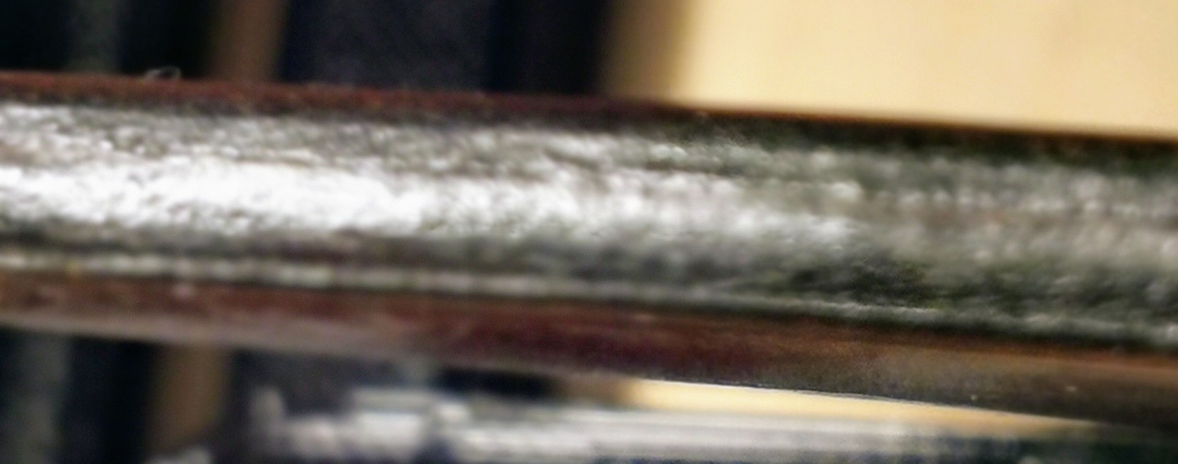

Je réalise depuis peu quelques petits objets mais je me suis aperçu que j'avais un problème avec les tranches elles me paraîssent bof elles ne brillent pas j'ai tout essayé tokonole gomme adragante cire
J'y passe du temps je désespère....
avez vous des astuces je suis preneuse

Ta photo n'est pas nette mais je ne comprends pas les traces noires...

J'ai essayé l'eau en effet c'est beaucoup mieux
J'avais un problème de colle aussi je pense les traits noirs sur ma photo c'est certainement des résidus de colle je pense ne pas attendre assez longtemps avant de les poser..

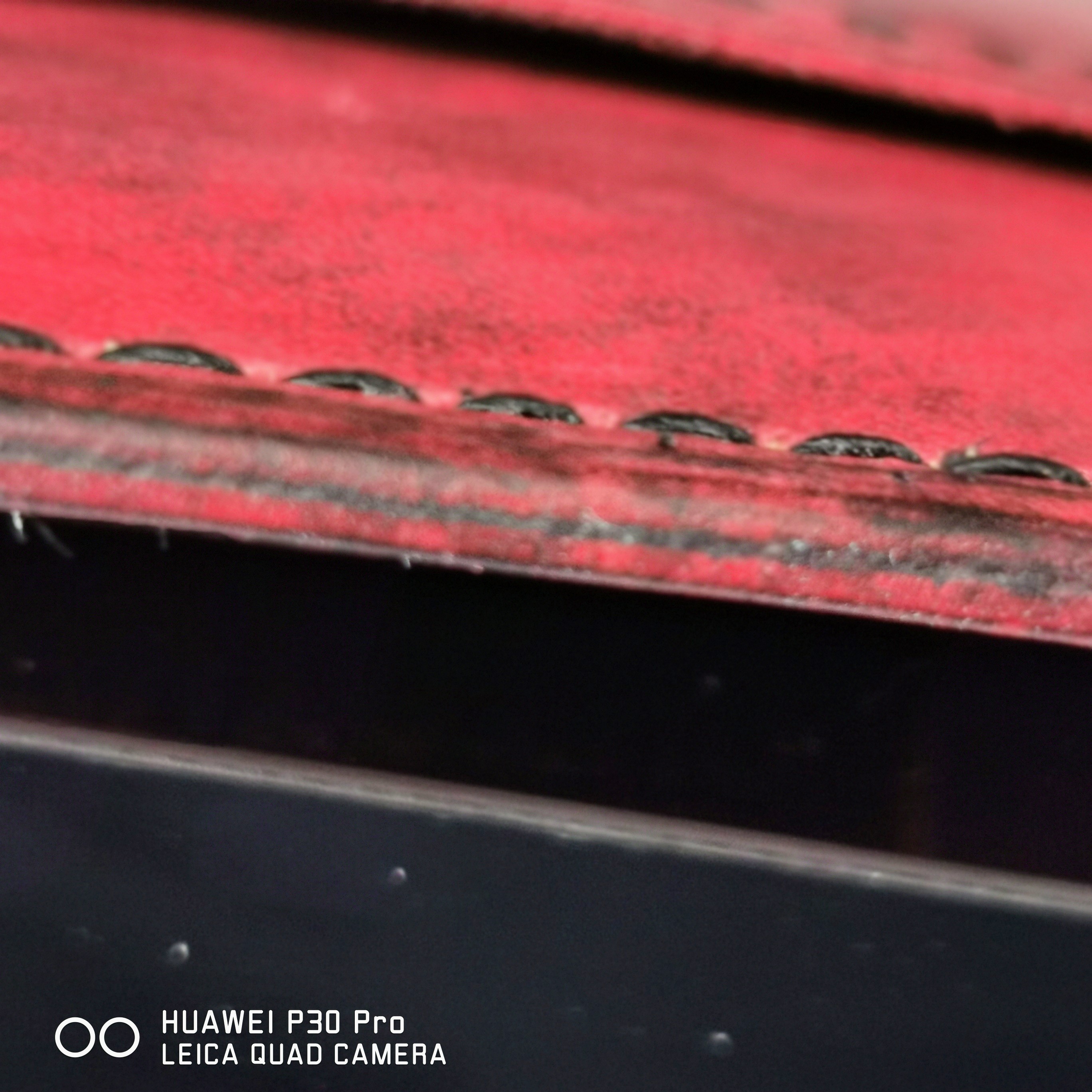

Des petits essais je sais pas si vous voyez bien galère avec mon téléphone ça passe pas

Message par MICHEL39 » ven. 26 mars 2021 21:35
:clap: :clap: :clap:

Bonsoir Lou,
Quel plaisir de voir :
- les multiples réponses que tu as obtenues, montrant que notre forum est toujours vivant et plein de bonnes volontés
- que nos conseils t'ont permis d'avancer
La colle (néoprène) est clairement problématique car en effet elle peut gêner la finition. Donc à part éviter d'en mettre trop prêt des bords, je n'ai pas vraiment de conseil. D'ailleurs elle gêne aussi beaucoup la couture je trouve, donc j'évite, quand je peux, d'en mettre aussi sous la ligne de couture.
Enfin, je ne sais pas si tu as recoupé les tranches après collage, mais cela peut aussi t'aider à avoir un meilleur rendu, étant assurée que les tranches sont parfaitement alignées, ce qui n'est pas le cas si tu les assembles sans recouper.
