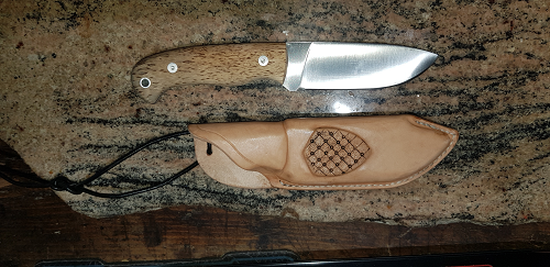

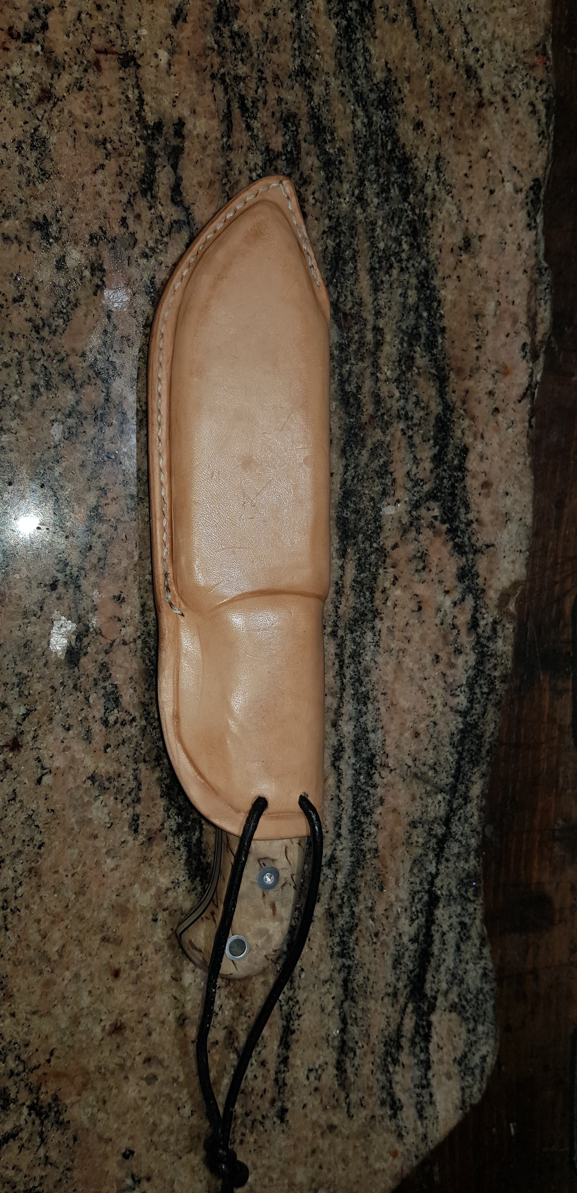

Bonjour, je fais vite un passage pour vous montrer comme je suis fier d'avoir réussi à redimensionner une image... :cheers:

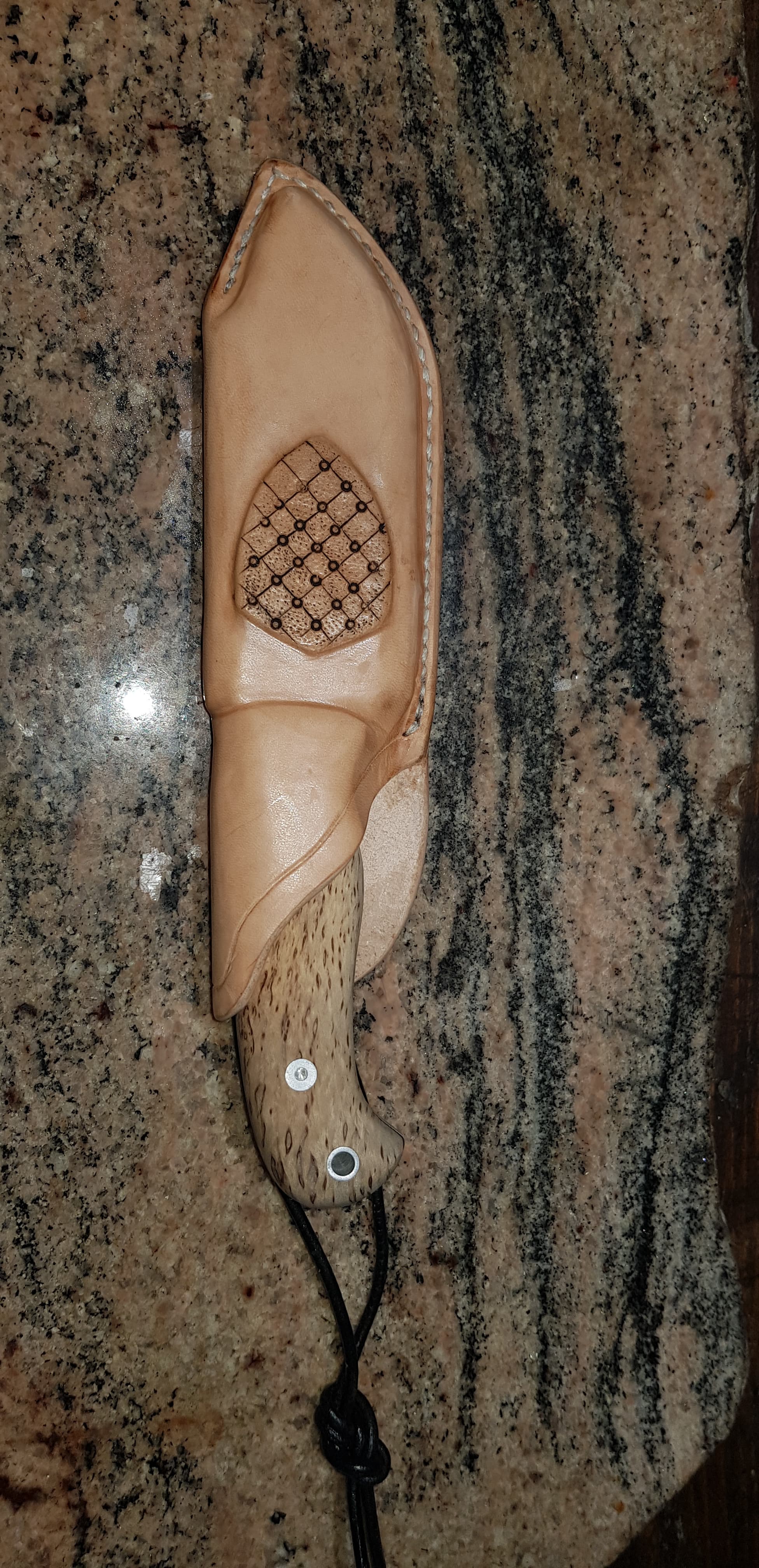

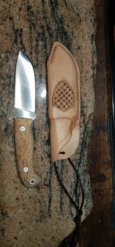

Et j'en profite pour vous montrer cet étui de couteau en tilleul recouvert de cuir de 2.5mm, et cousu au fil de lin. :oops: Il va servir de test pour "mon forgeron", qui veut savoir comment il va se comporter une fois très mouillé, ou très sec... J'en ai fait un en boulot, solidifié à la colle d'os, et emballé dans de la toile de lin, mais ça le fait pas... le bois travaille trop, et soit le couteau ne veut plus sortir, soit il fait clac clac quand l'étui est très sec... :shock: pas acceptable pour des couteaux de qualités. Donc on recommence, et on réessaye. Je l'ai déjà imbibé très fort, et il n'a pas bougé, donc d'après moi, le tilleul est la solution, mais c'est lui qui aura le dernier mot.
Voila, en attendant de nouvelles aventures, soyez prudent, et prenez soin de vous... ;)

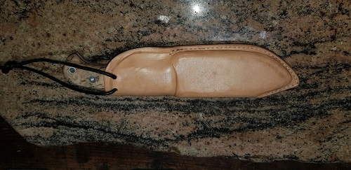

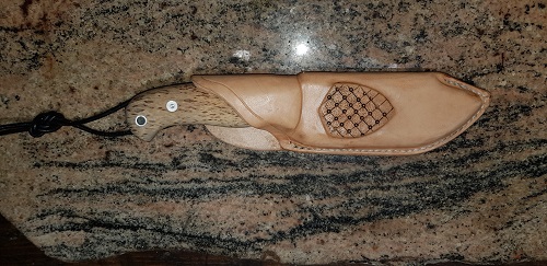

On peut agrandir les deux dernières photos de ta deuxième tentative👍👍👍. Pour les autre je ne sais pas comment tu les as insérées. Si jamais on s'appelle et on regarde tout ça.
Joli projet que voilà, en fait c'est comme un foureau d'épée en miniature dans la conception.

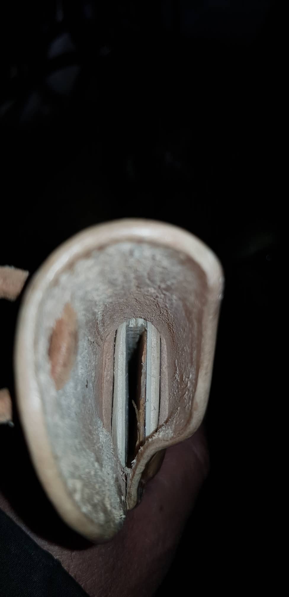

Serait-il possible que tu nous mettes une photo de l'intérieur de l'étui, pour voir l'étui en bois?

Salut Jesse, merci pour le retour.
Alors voila,
En espérant que ça fonctionne.

Merci pour cette photo de l'intérieur. Ainsi on peut mieux se rendre compte de la conception de l'ensemble.👍👍👍👍.

J'en avais fait un mais j'ai pris ce que j'avais sous la main: contreplaqué!
Ce qui suit est à prendre avec le sourire: c'est du boulot de travailler du bouleau!

Le contreplaqué c'est ce qu'il y a de plus stable, et simple, finalement, et une fois gainé, ça fait très bien la farce. ;) pis c'est peut être de là que ça vient le bouleau, du boulot, ou l'inverse... :mdr: suis pas meilleur en orthographe qu'en informatique... :roll: Je crois qu'il y a que pour conduire des camions que je suis au top... Mais là, par contre, j'ose dire que je suis au top... :cheers:
