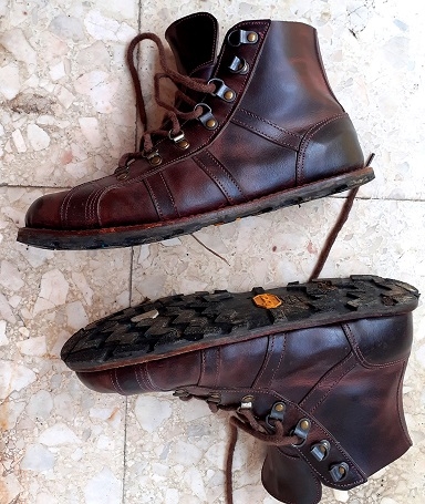

Message par richelieu » sam. 31 oct. 2020 18:25
dessus cuir "pull up", cousue trepointe, semelle Vibram.

Sympas!!! C'est pas un peu plat comme semelles ou ce n'est qu'une impression?

Merci Luc :) .C'est en effet complétement plat.

C'est du veau nature teinté ? 1,4 mm ? Avec la galette Vibram, il doit accrocher le sol.

Le dessus est en "pull up" . C'est un cuir gras, fleur rectifié, touché bougie. Il éclaircie à la traction ce qui lui donne un aspect patiné. Épaisseur 1,4/1,6 mm

Très original ce look mi spartiate, mi boxeur :)
Question bête : pourquoi des semelles sans talon ? Est-ce par ce qu'elles sont orthopédiques ?

physiologique plutôt qu' orthopédique.

Actuellement, beaucoup de gens portent des chaussures sans hauteur de talon ou environ 8mm suite à la mode des chaussures de sport, style golf, tennis, basket, etc...
