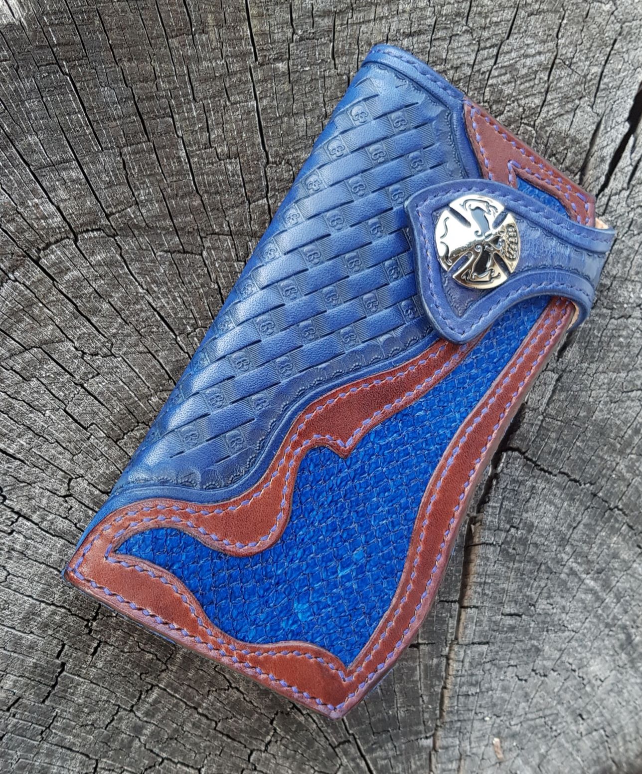

Mon dernier projet un peu différent des autres. Déjà pour la couleur et j'ai fait un insert en cuir de saumon que j'ai récupéré en juillet chez Maud de Cuir et Tissu. Comme j'étais en vacances en Charente-Maritime, j'en ai profité pour faire quelques achats d'outils chez elle.
Extérieur cuir tannage végétal 2mm
Intérieur même cuir mais 1,2mm
Coutures à la main
Jesse
Coutures à la main

Bonjour Jesse,
Moi je n'aime pas le bleu mais par ailleurs c'est du bon boulot.

J'ai oublié de dire que pour des petites choses comme un porte monnaie et autres je prend en général un petit basket. Mais ça c'est moi, ça rend pas mal non plus comme cela.
Jacquy.

Passé maitre dans l'art de la teinture dis donc!!! Pas simple de bien trancher entre les deux couleurs, on dirait deux pièces distinctes...

Belle pièce. Le saumon est gris au départ ou brun clair ?

Magnifique, ça change, un peu de couleur. Très beau travail, comme d'hab.

Jacquy, c'est vrai que je voulais prendre un basket un peu plus petit, mais je voulais celui avec la petite tete de mort pour que ce soit assorti avec la fermeture.
Luc, pour l'exterieur, il y a 3 pieces de cuir, celle avec le basket, le pourtour de l'insert et le cuir de saumon
Michel, le cuir de saumon etait deja teinte en bleu.

Pas fan du bleu, mais pas fan du bleu en général dans le cuir. Je trouves que c'est vachement dur d'un trouver un qui rende vraiment bien./ J'ai au moins 4 sortes différentes et aucun ne me plait vraiment.
Pour le reste, travail soigné et très belles coutures. Du grand Jesse quoi. De toute façon, je crois que même si tu essayais de faire mal ton job, tu n'y arriverais pas.
Juste une petite critique, ce n'est pas un travail mal fait mais juste pas tout à fait fini à mes yeux. Sur la photo du haut, la couture du bas n'a pas été assez tapée, tes trous d'alênes ne sont pas refermés ;o)

Merci pour ton retour. Je vais retaper ces coutures pour voir si les trous vont se refermer
