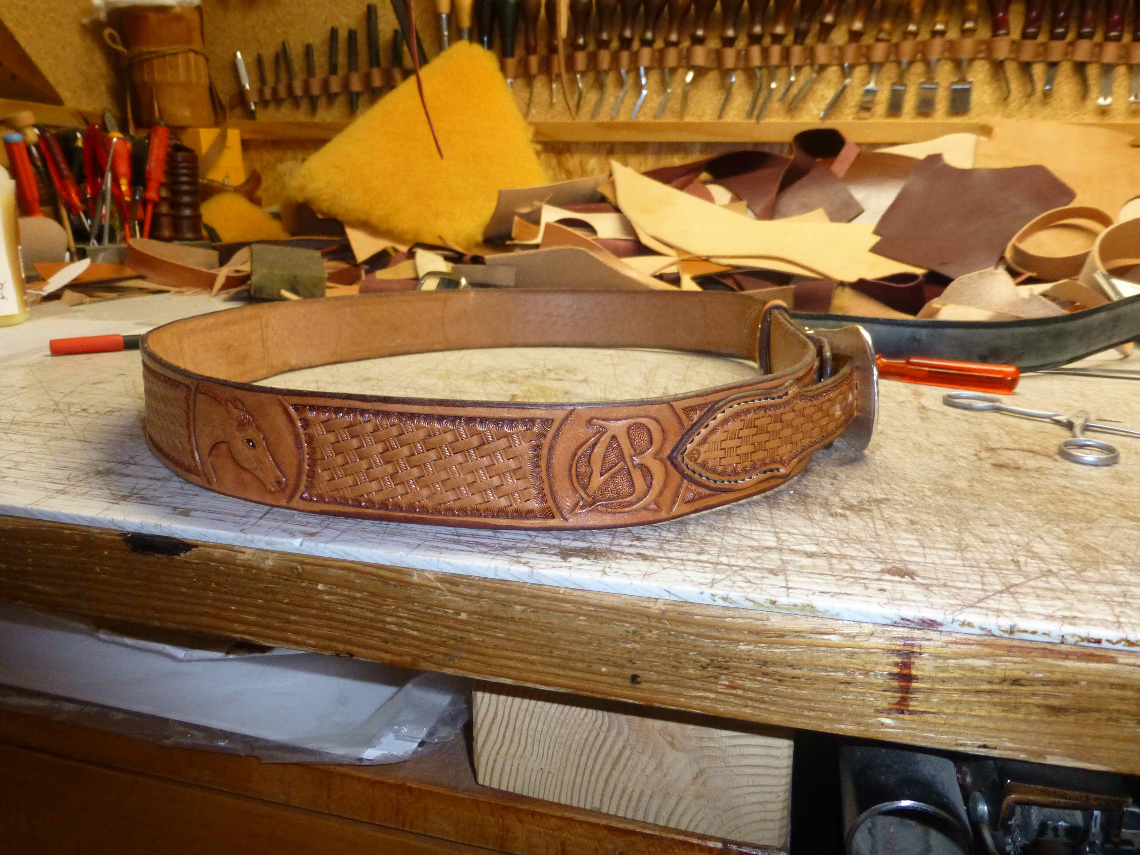

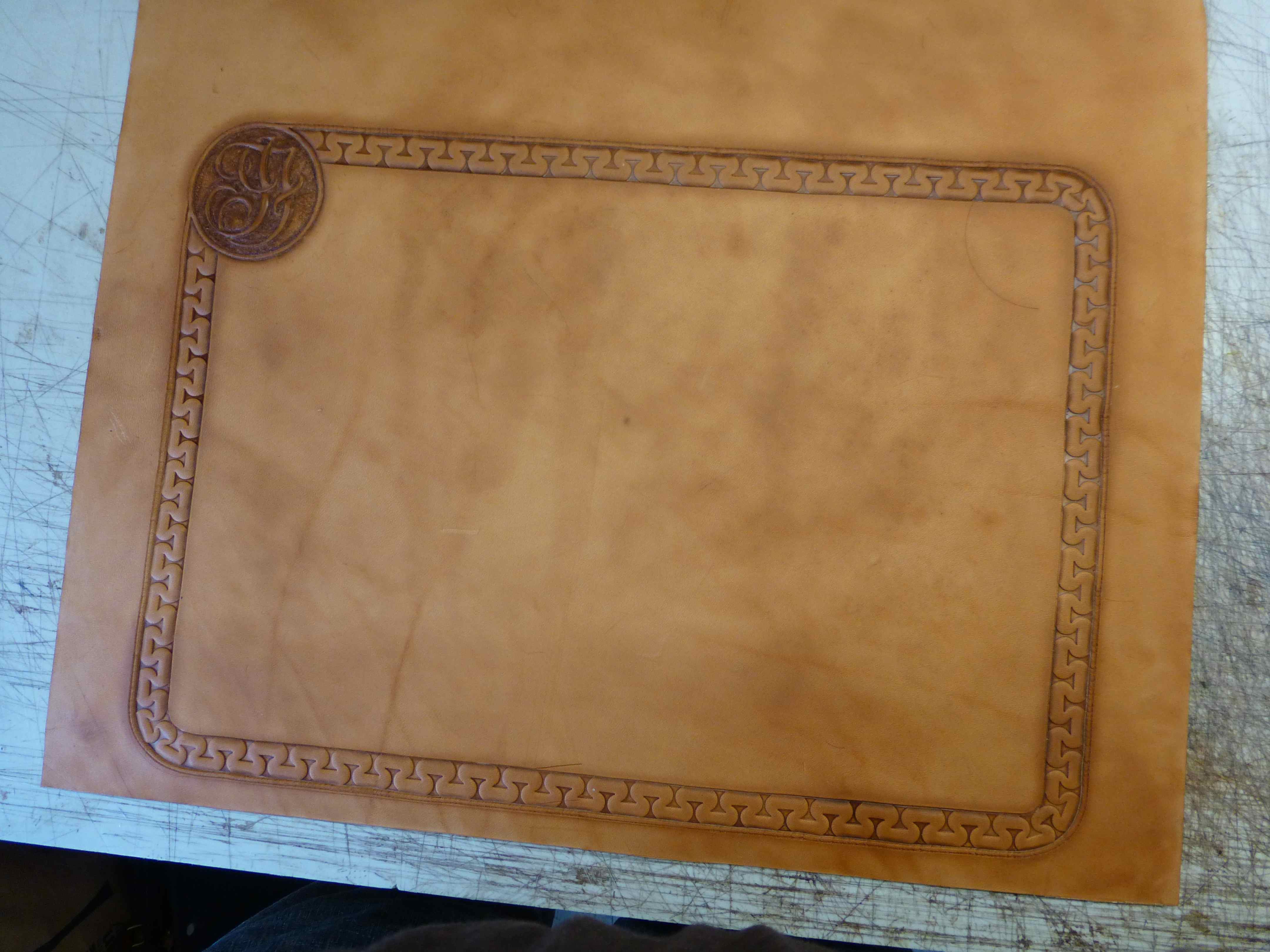

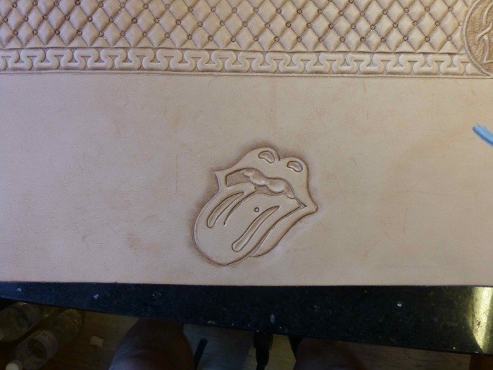

Message par Leather Carver » ven. 24 juil. 2020 18:31

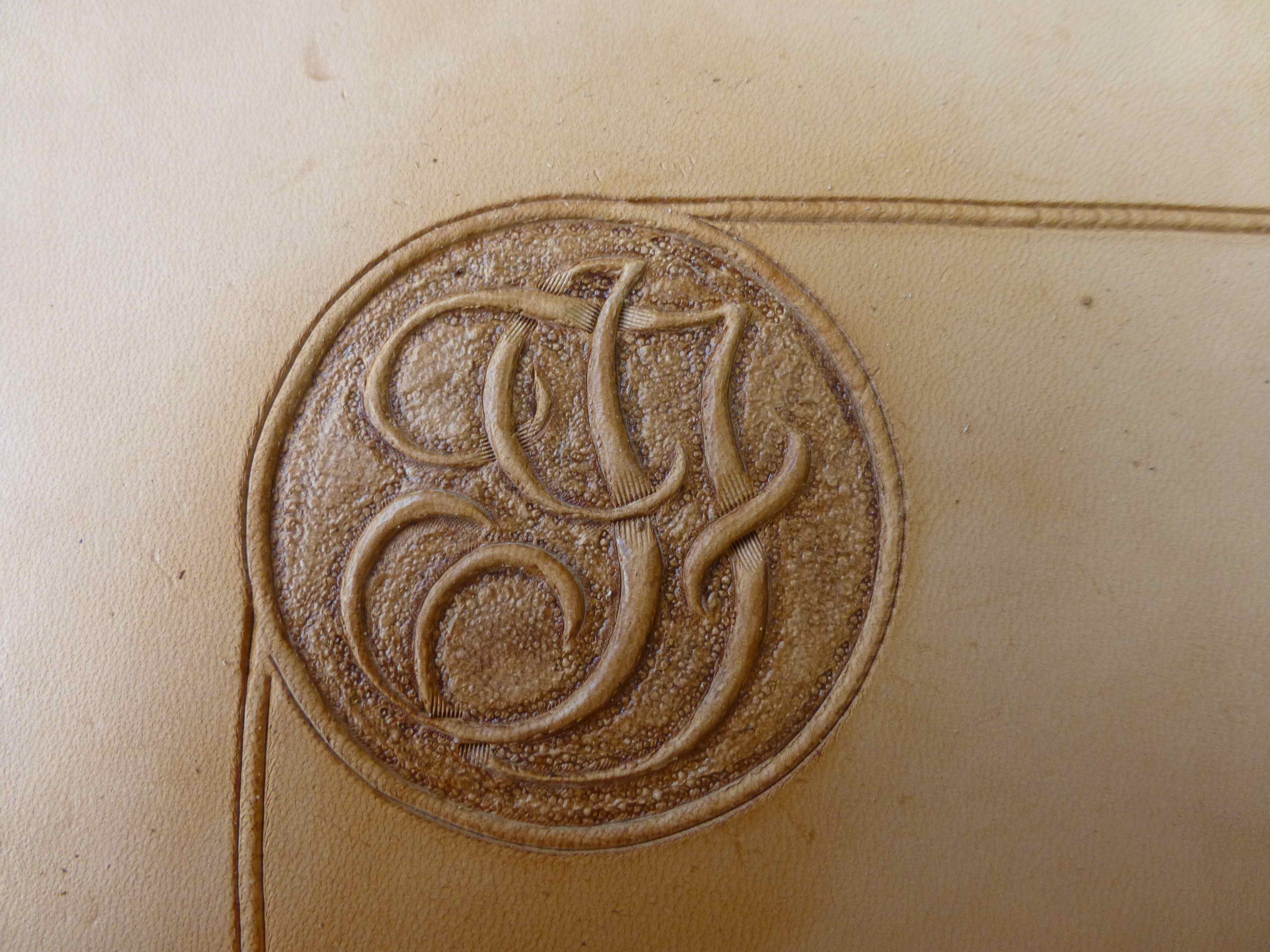

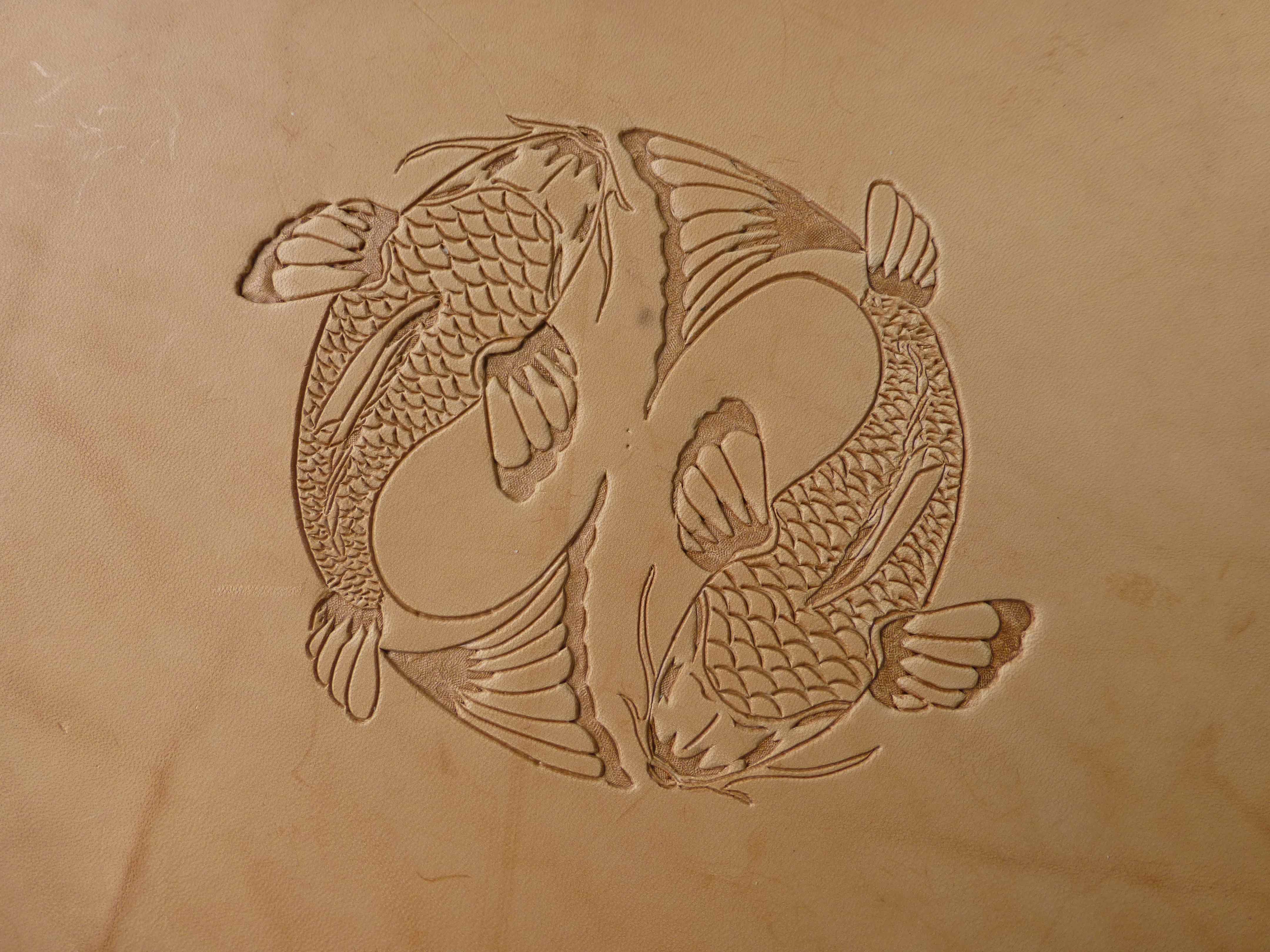

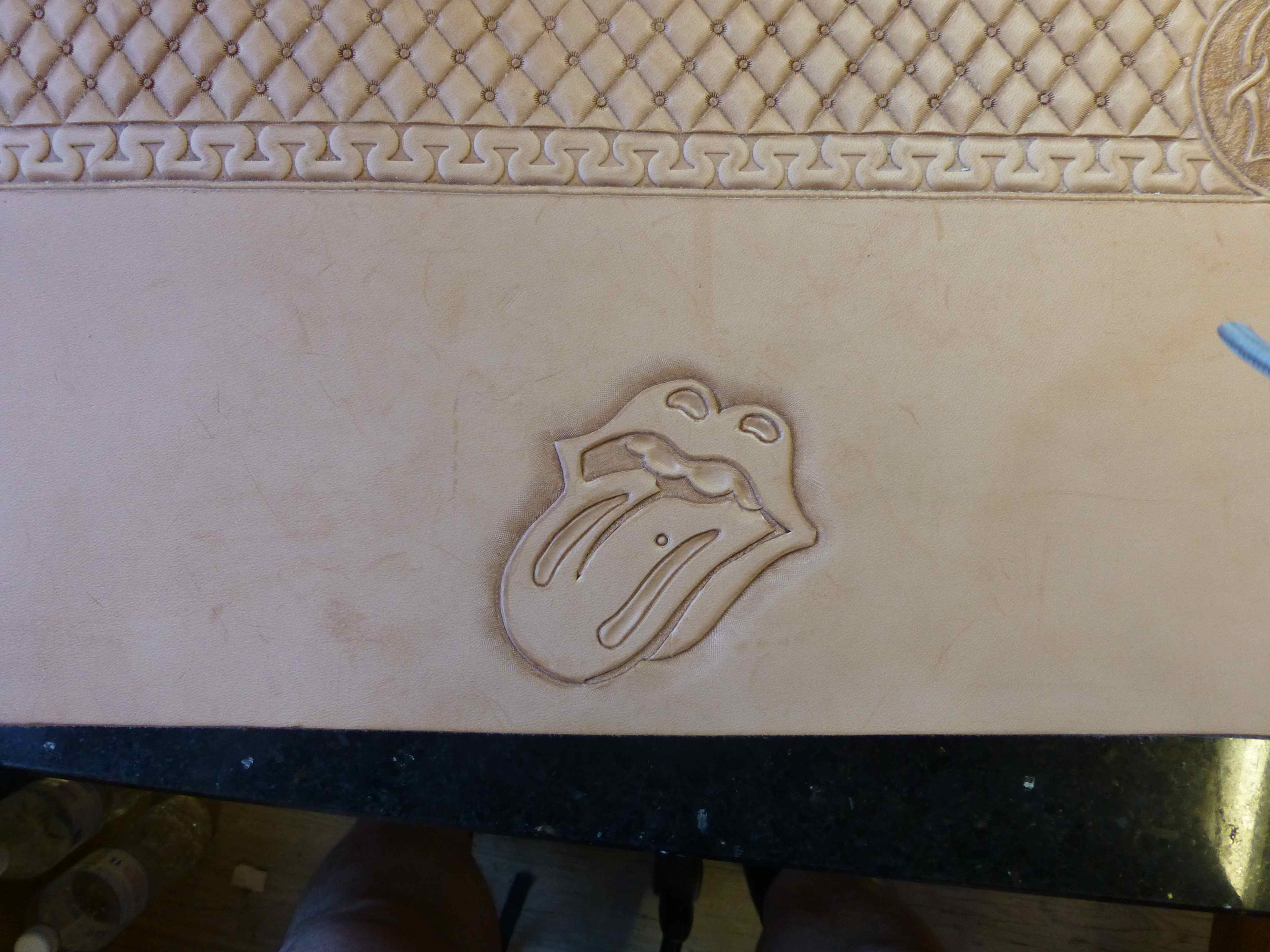

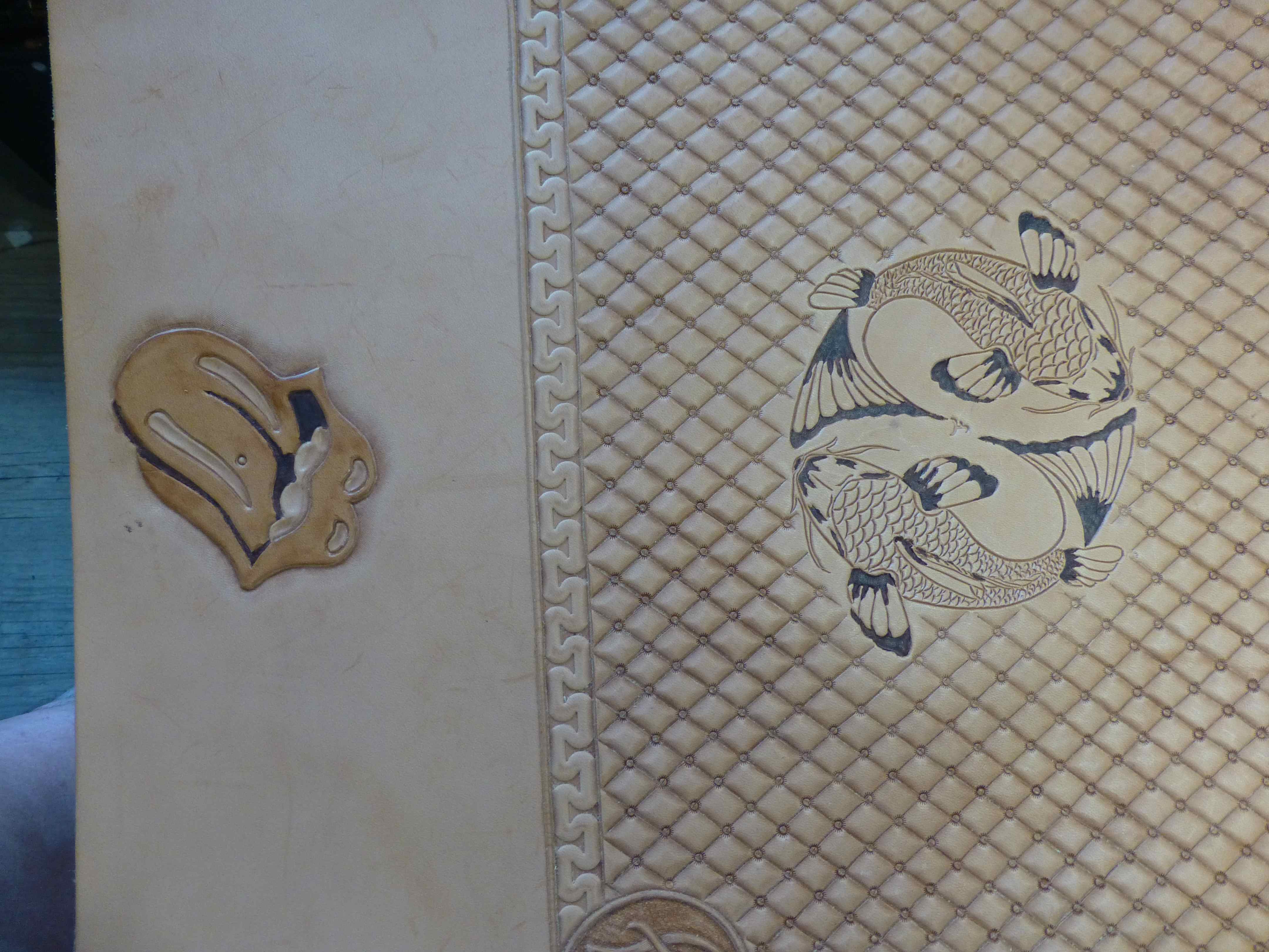

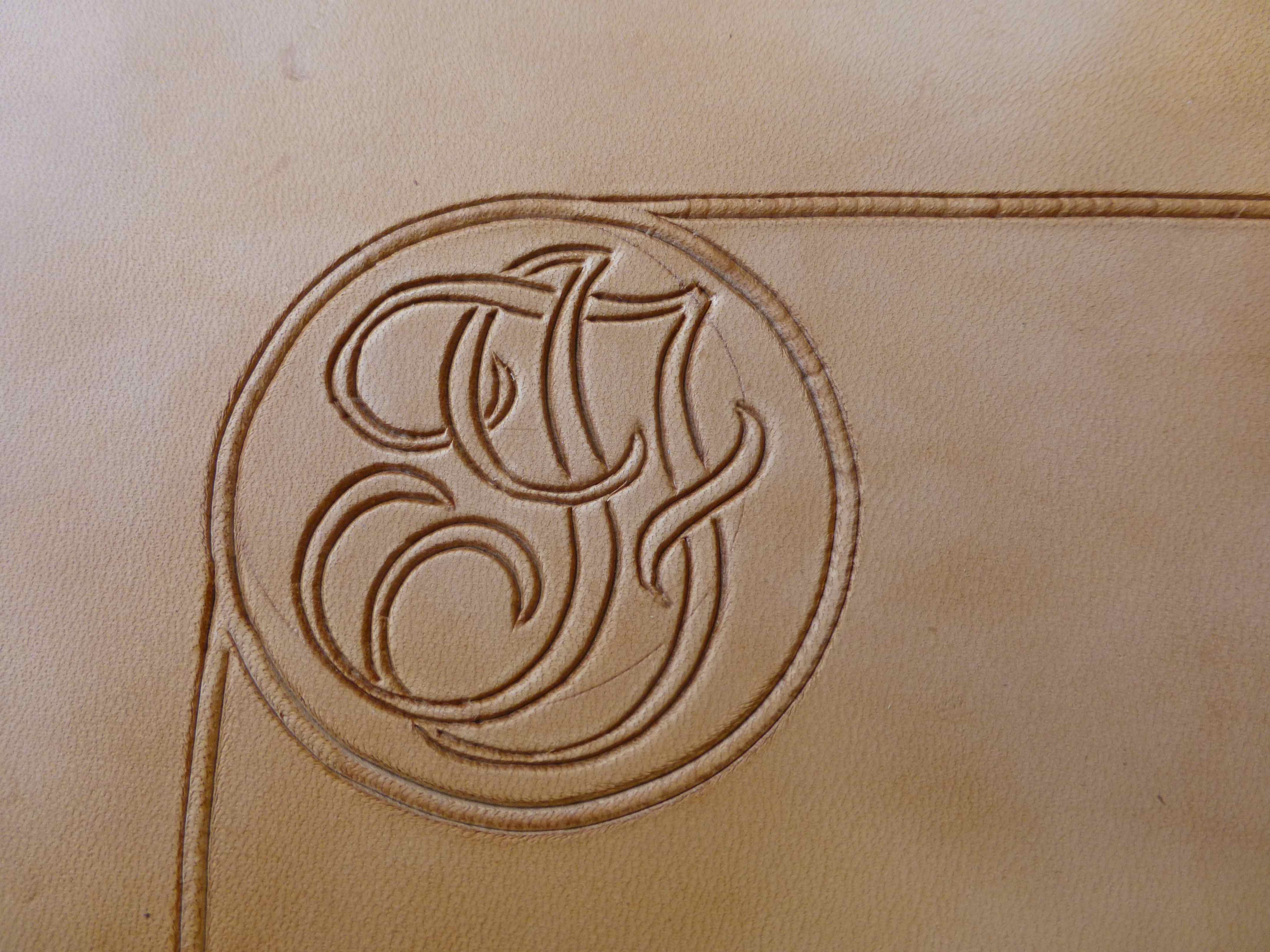

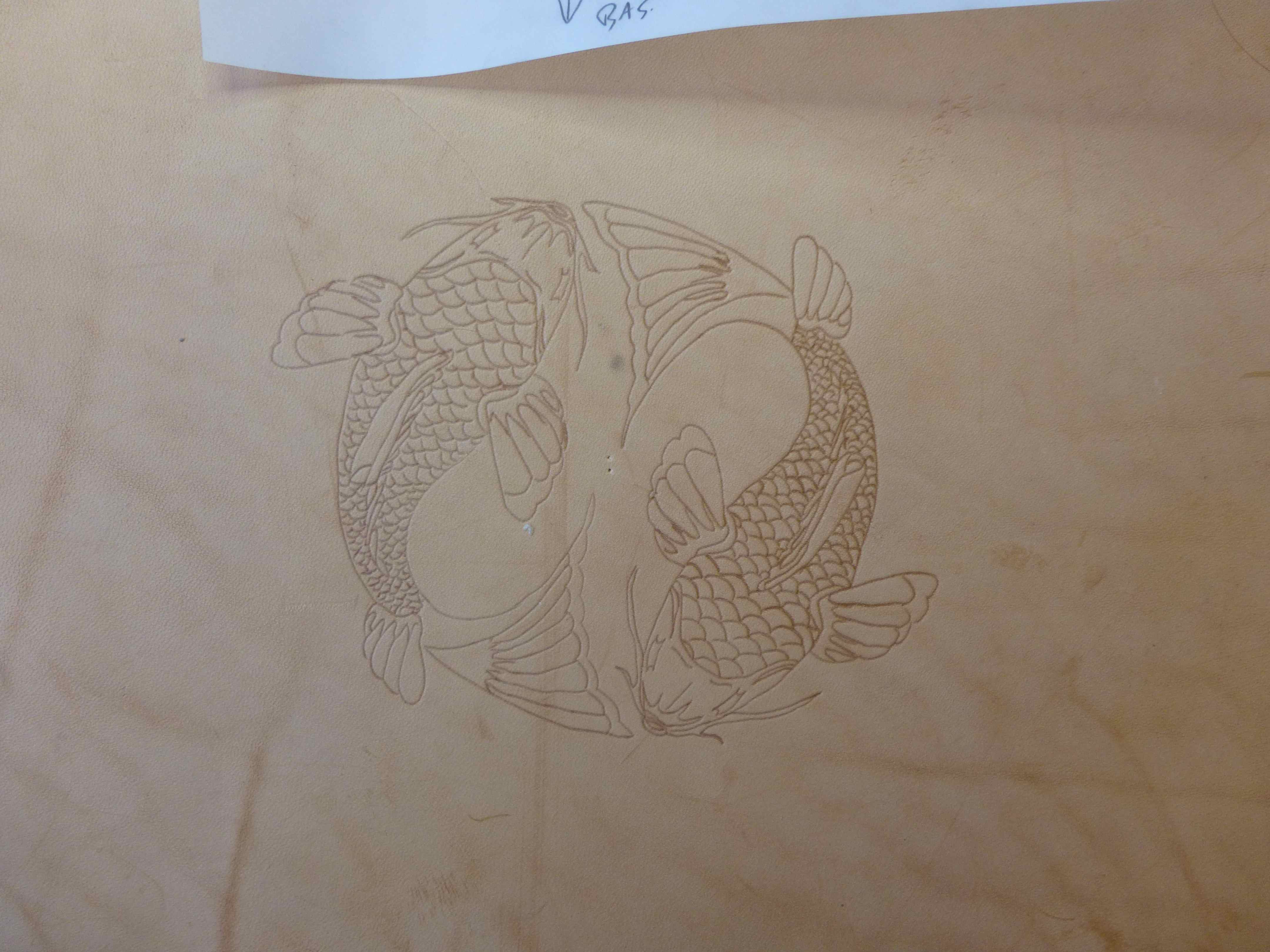

Quelques photos d'un porte document que je suis en train de faire. Panneau arrière.

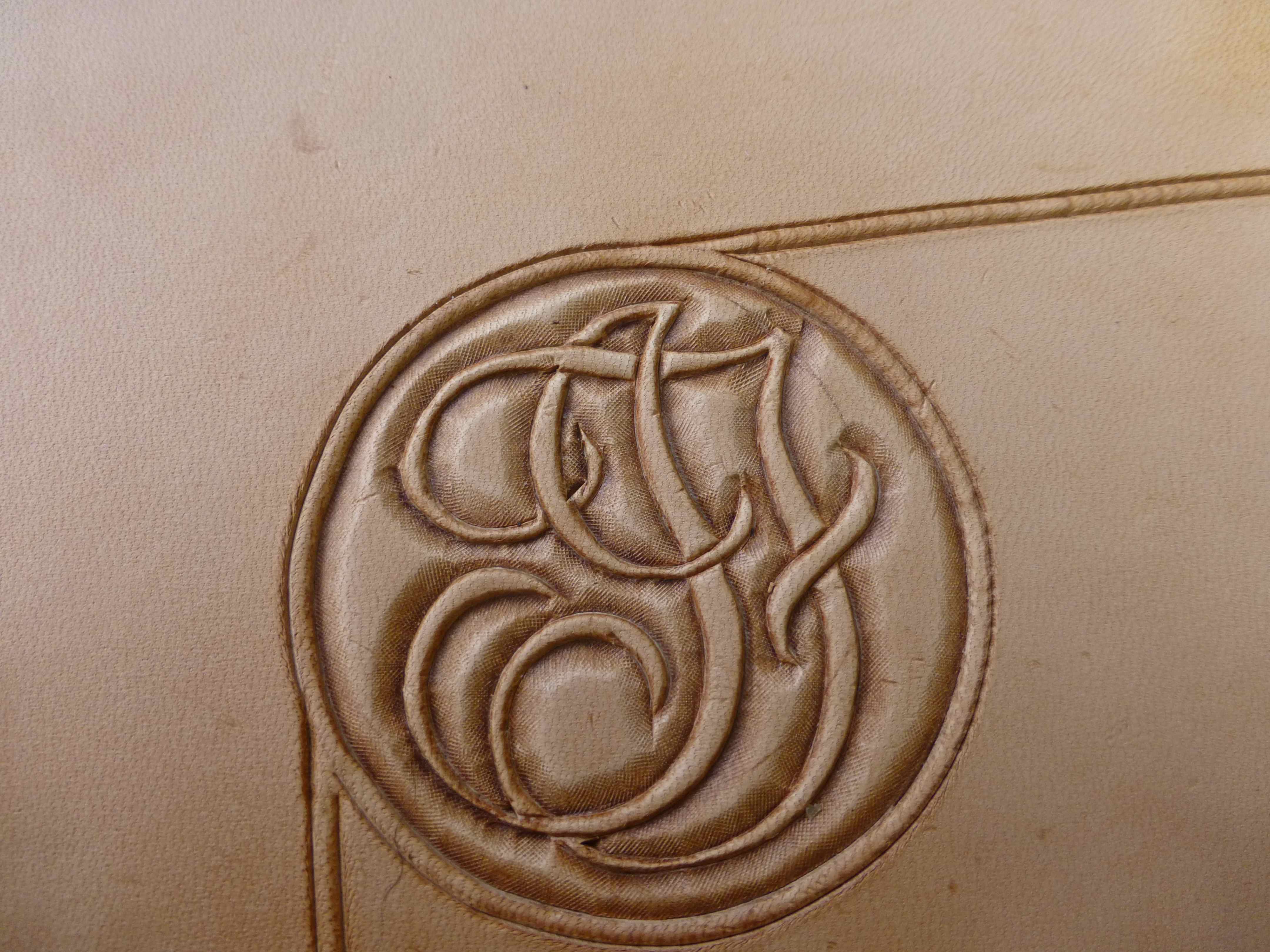

Première coupe : le monogramme.
Beveler.

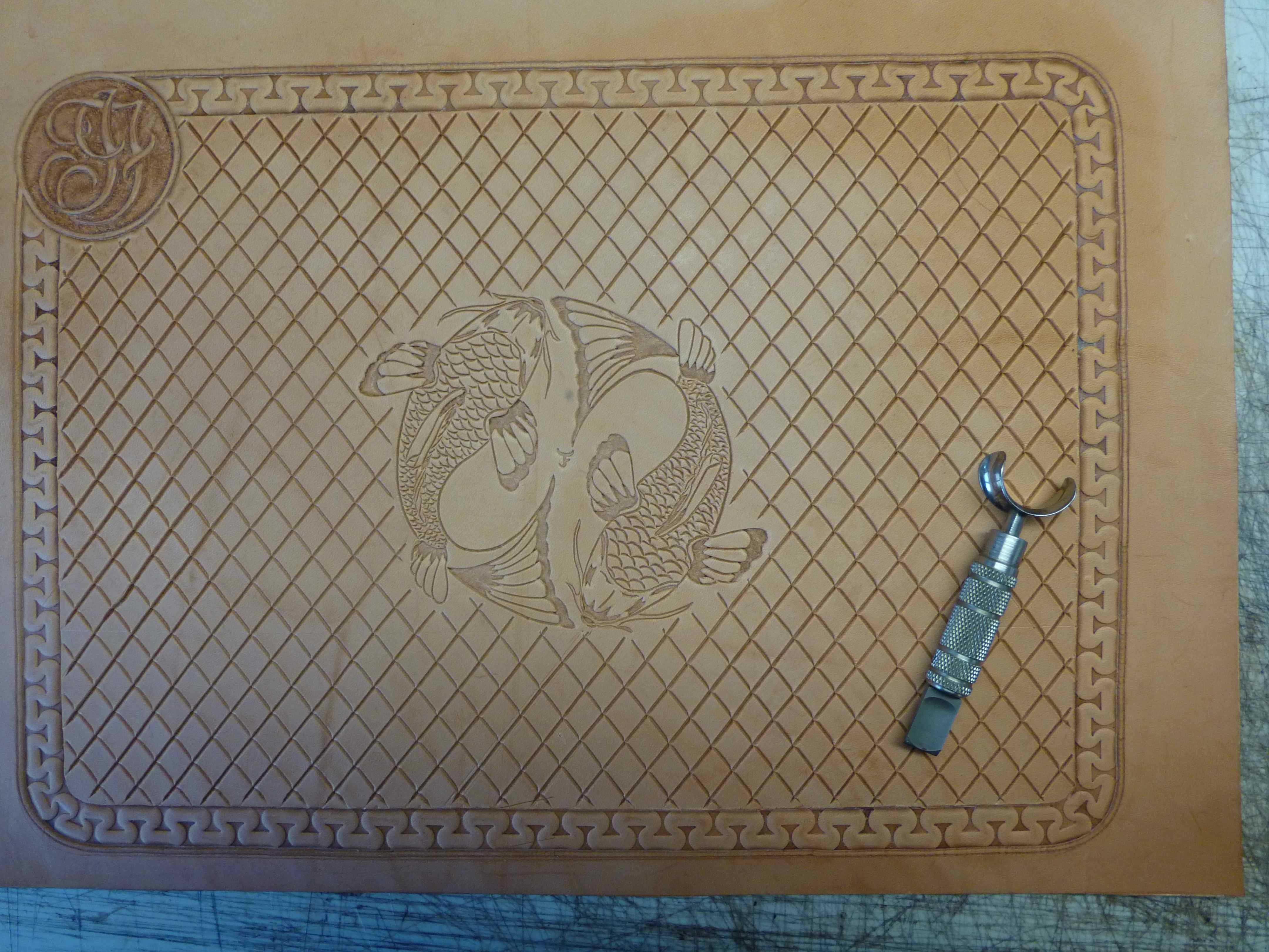

Bordures.

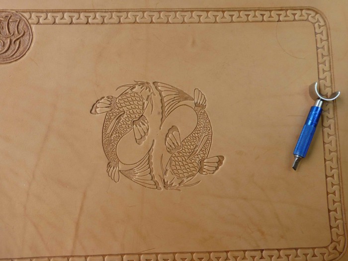

Motif central tracé.

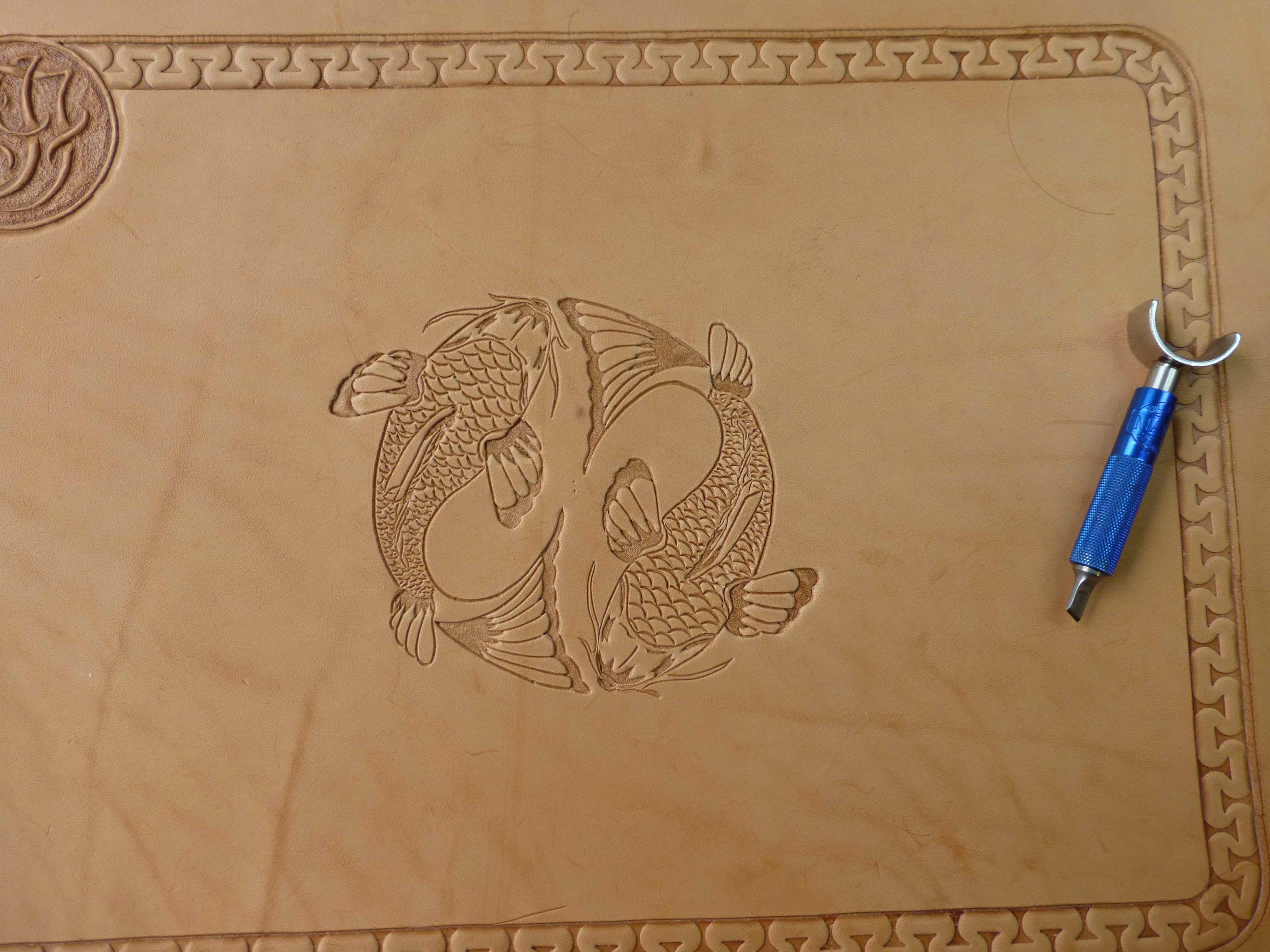

Fais avec la technique dite "Inverse".

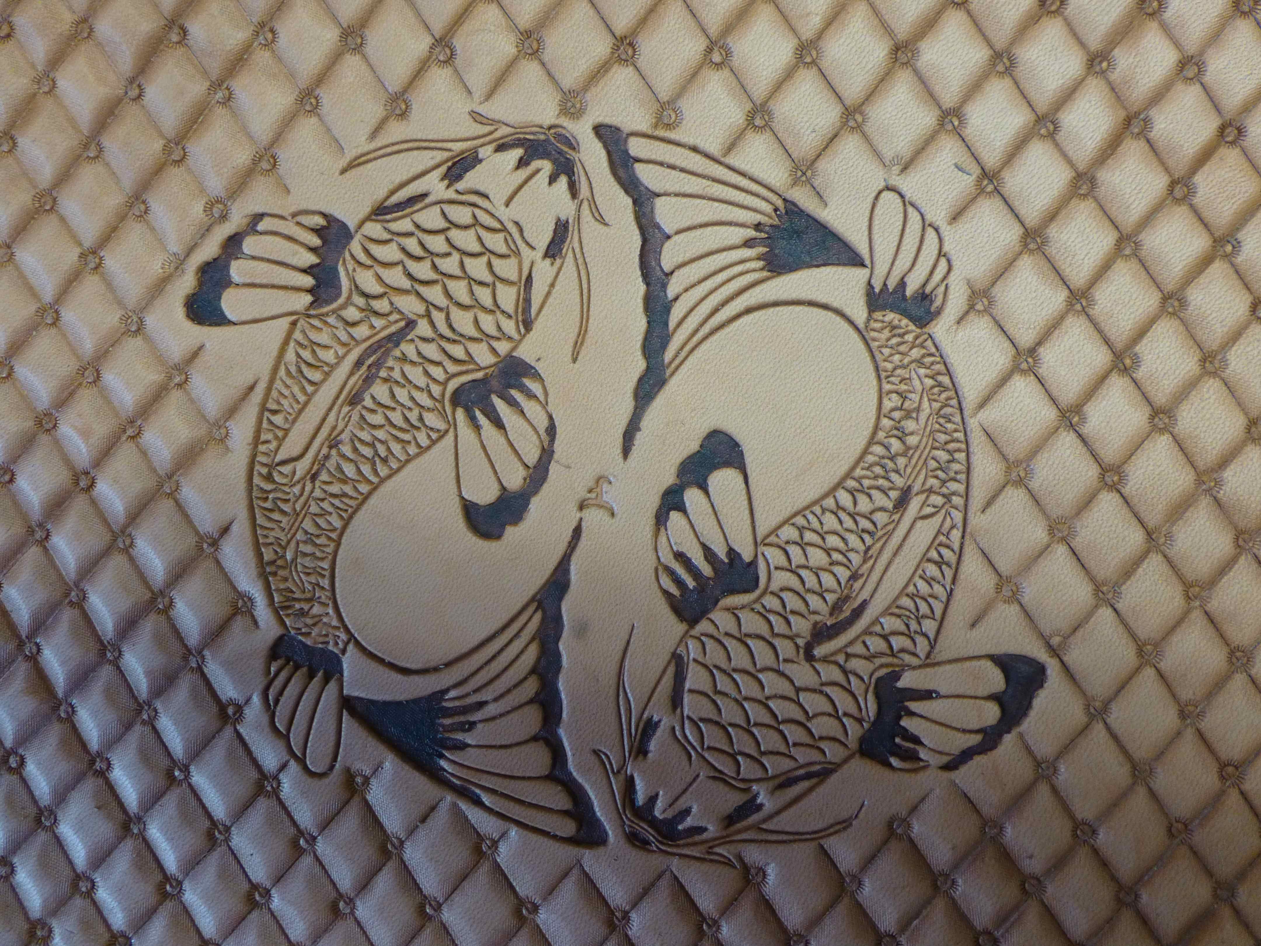

De près.
Le reste suis.

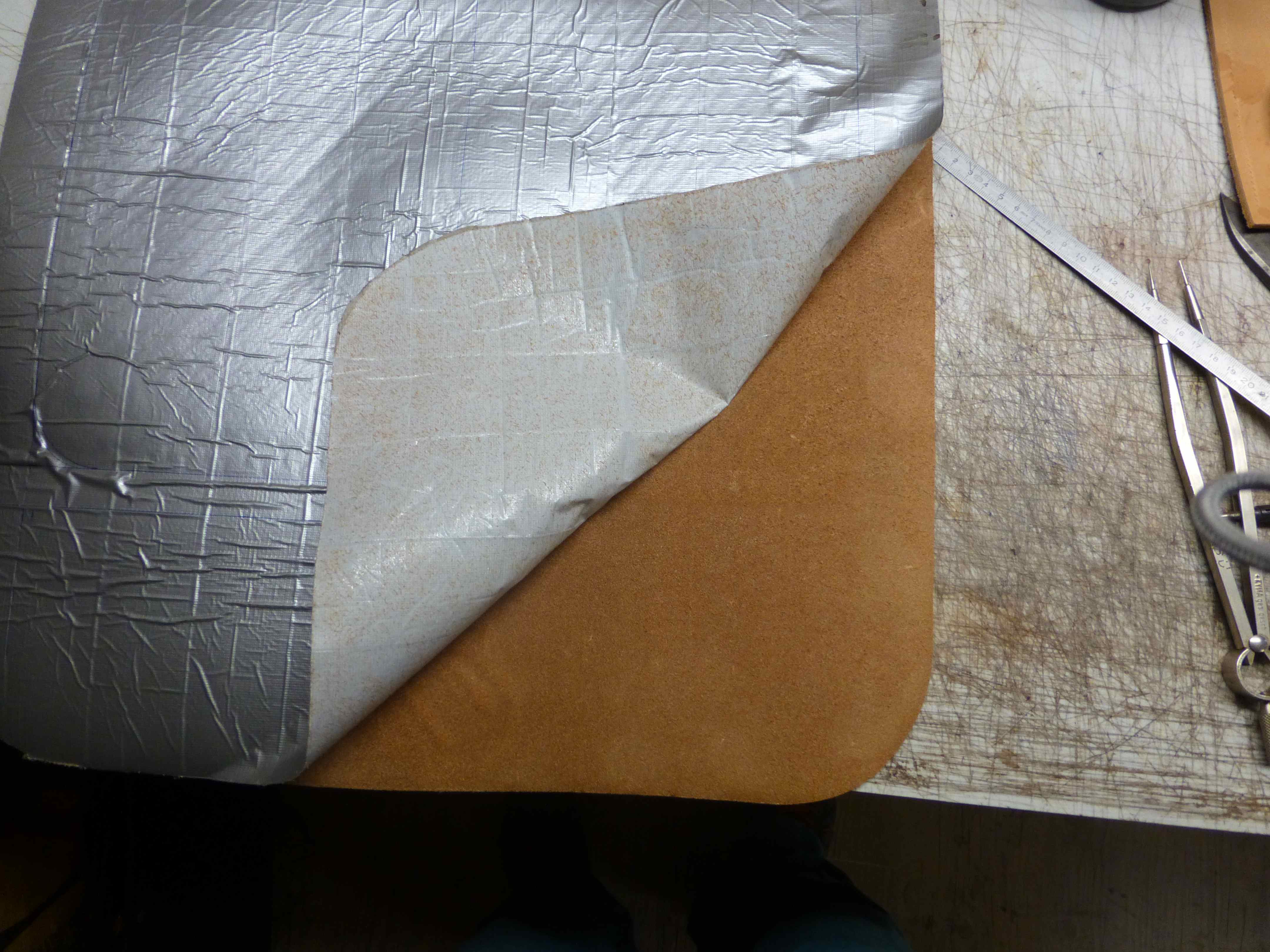

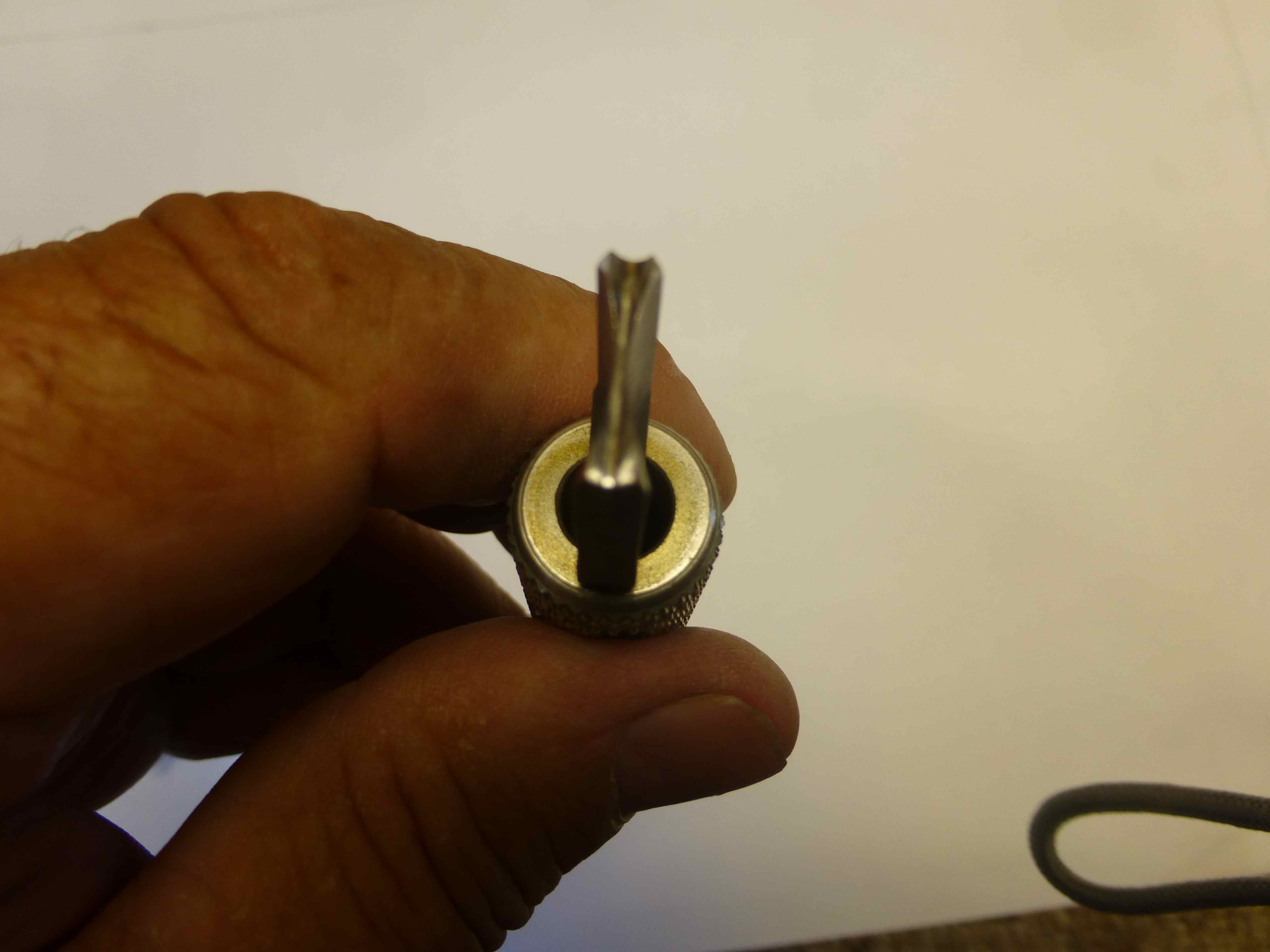

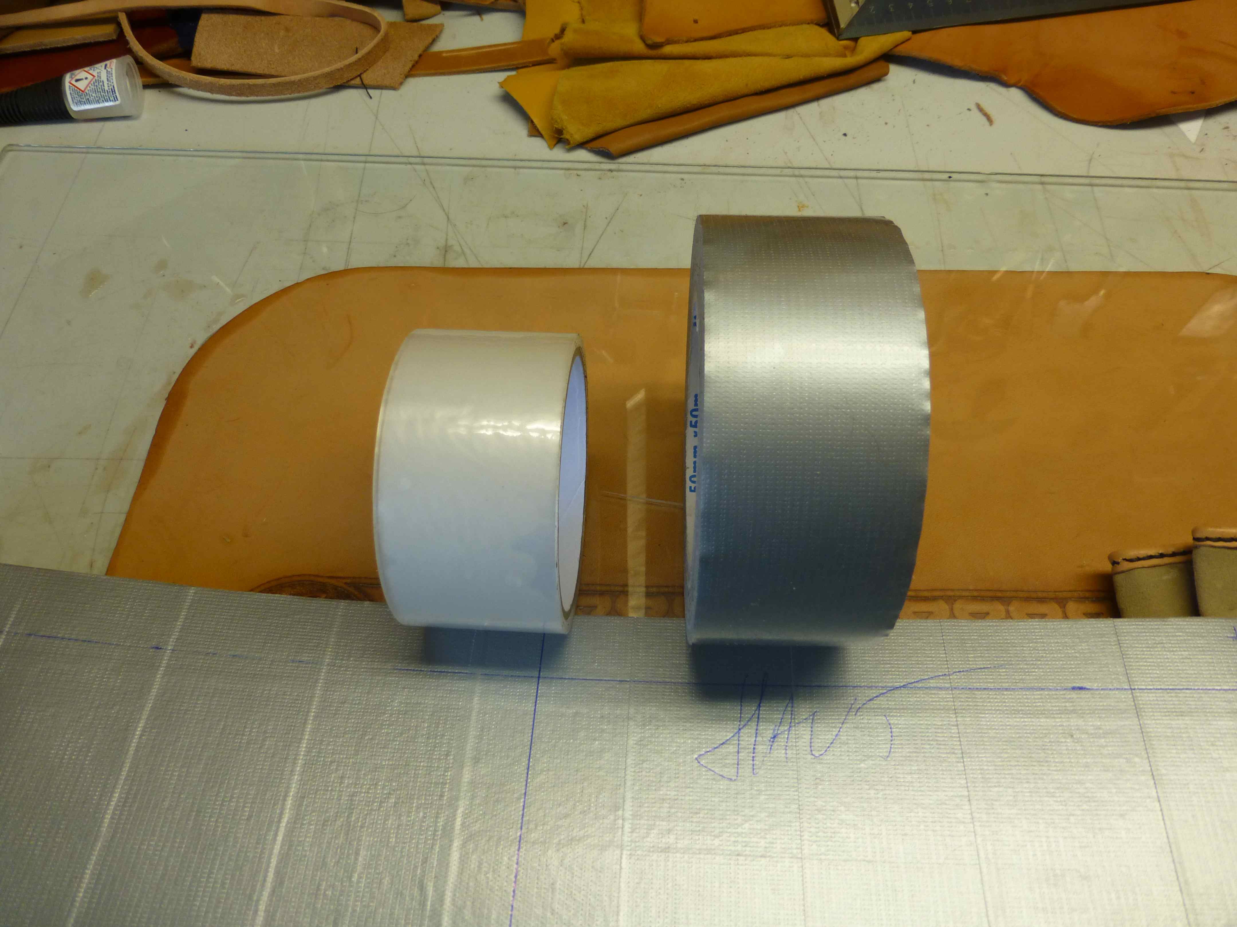

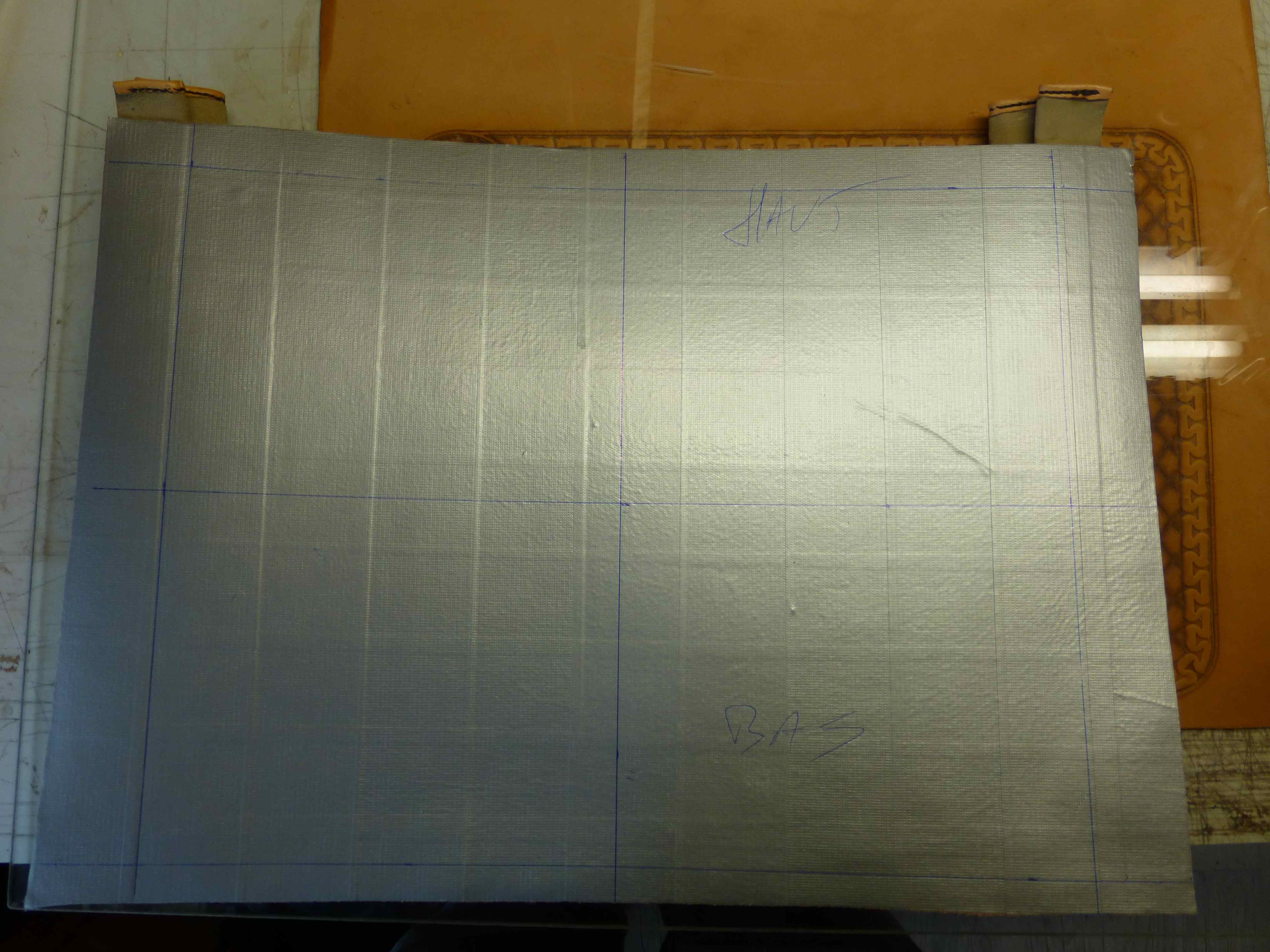

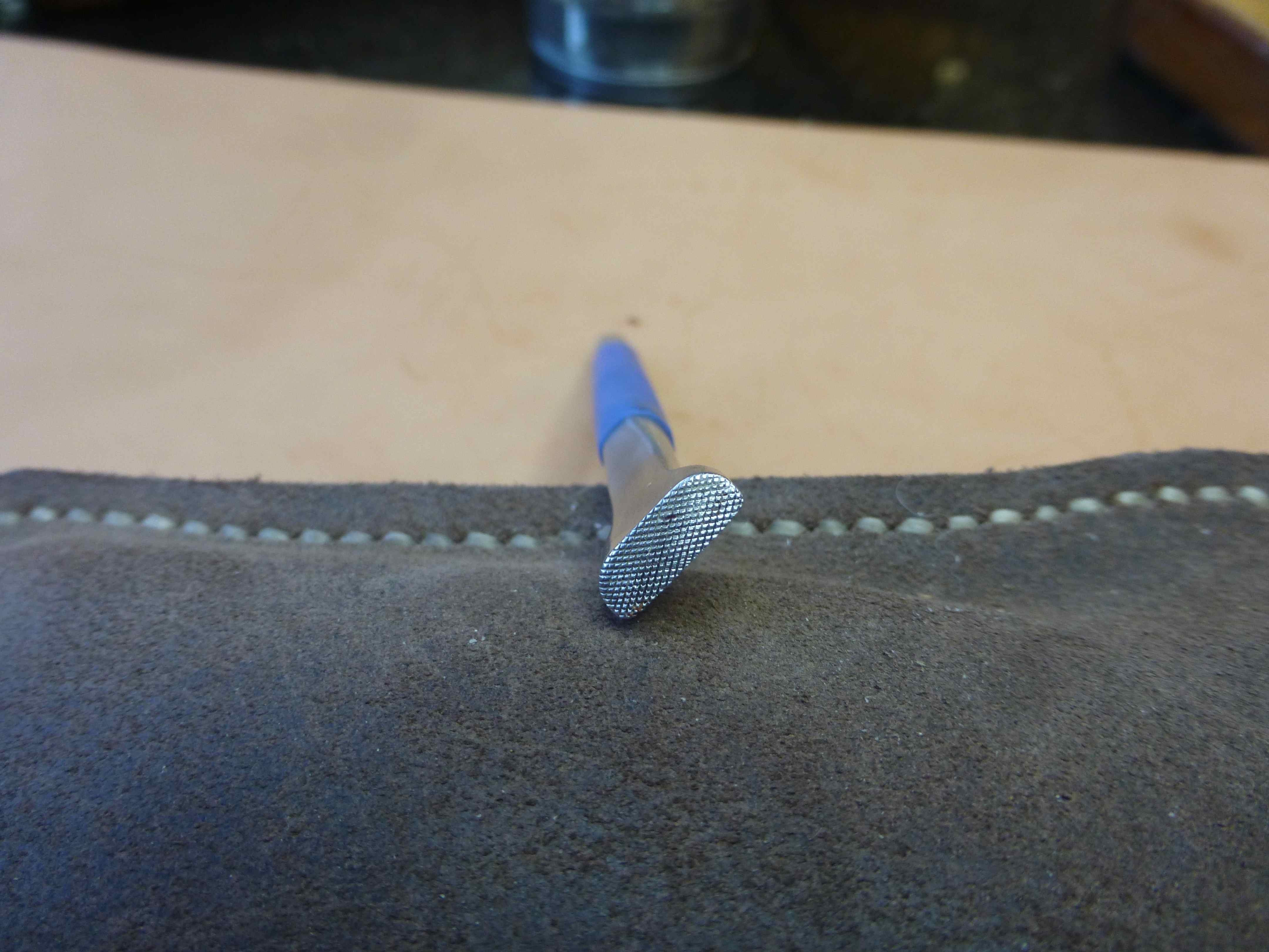

J'aurais dû commencer par là : pour faire du repoussage à grande échelle sur un morceau de cuir et éviter que ce dernier ne prend de largeur on fait la chose suivante. Alors il y a 2 technique, la 1er consiste à mettre de la colle caoutchouc (rubber cement en Anglais) sur l'arrière coté "viande", je ne trouve pas le terme tout de suite, et d'y coller un carton. Cette sorte de colle permet de retirer le carton après usage. Bien sur la colle laisse des traces. Donc voir avec des doublures. La 2eme technique est la suivante et est celle que j'utilise.
Sur ces photos vous voyez le panneau avant de ma sacoche ou le coté viande du cuir est d'abord recouvert du scoth transparent et ensuite, dans le sens contraire, je met un scotch de plombier qui est gris sur l'image.

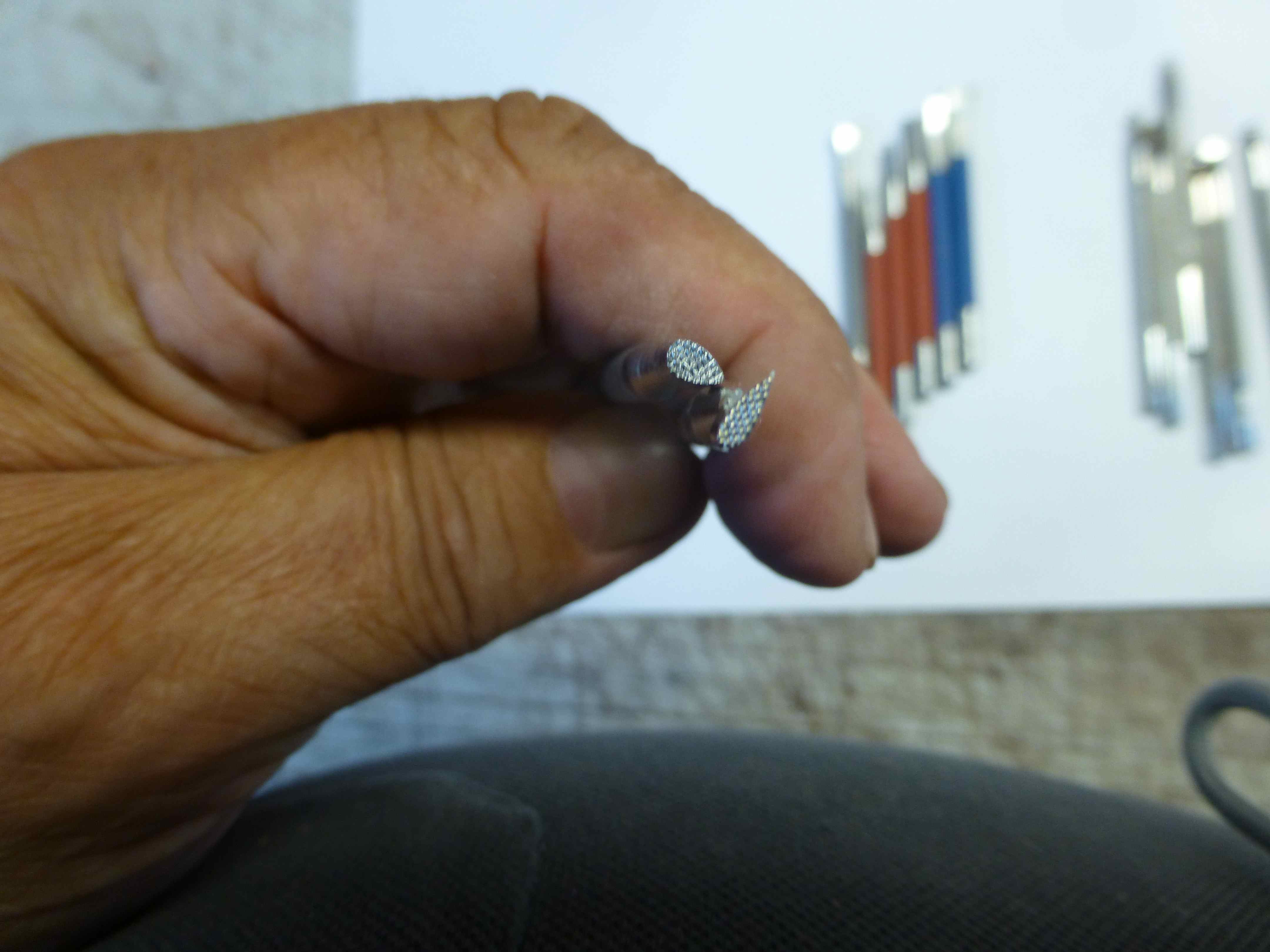

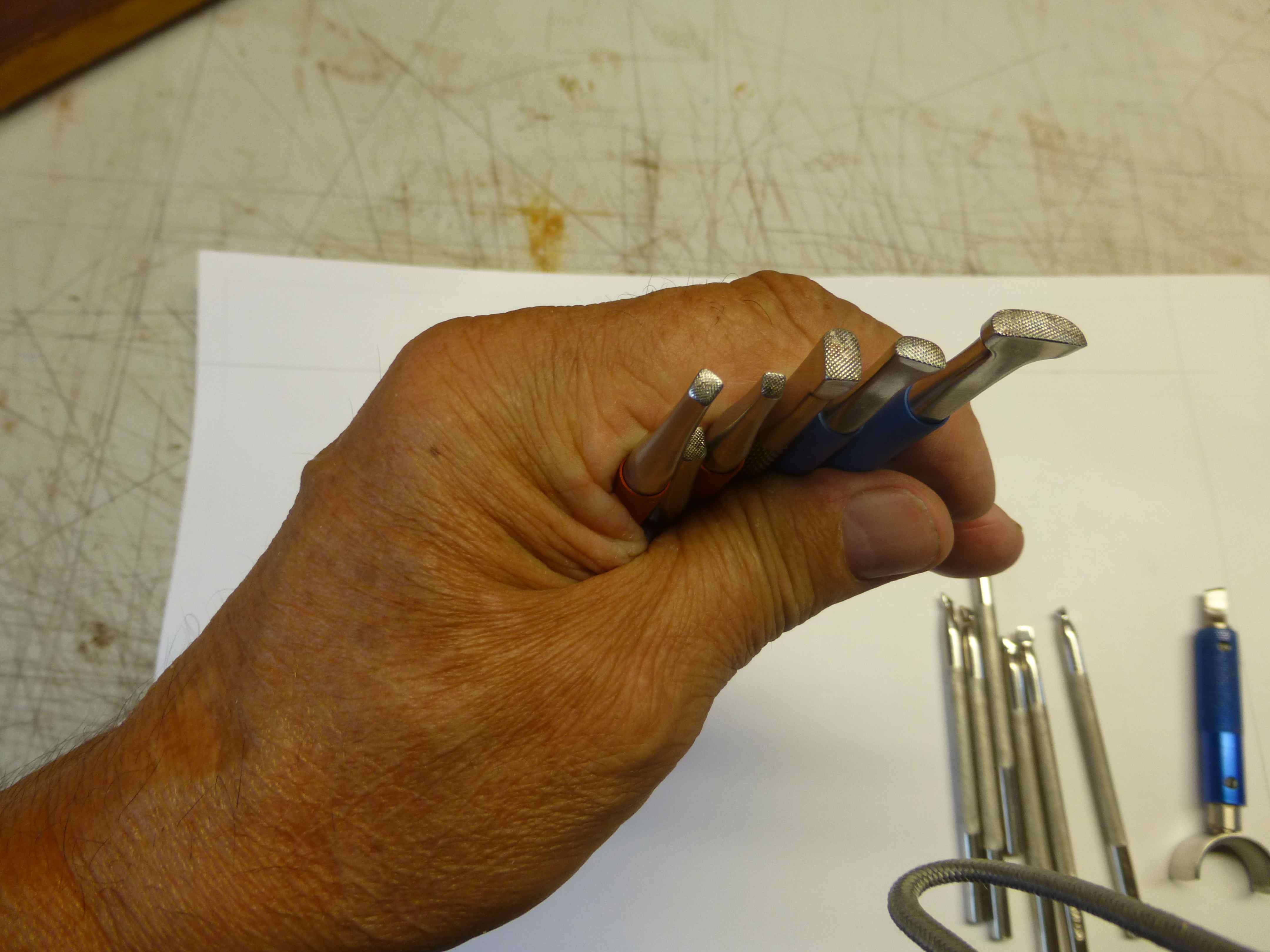

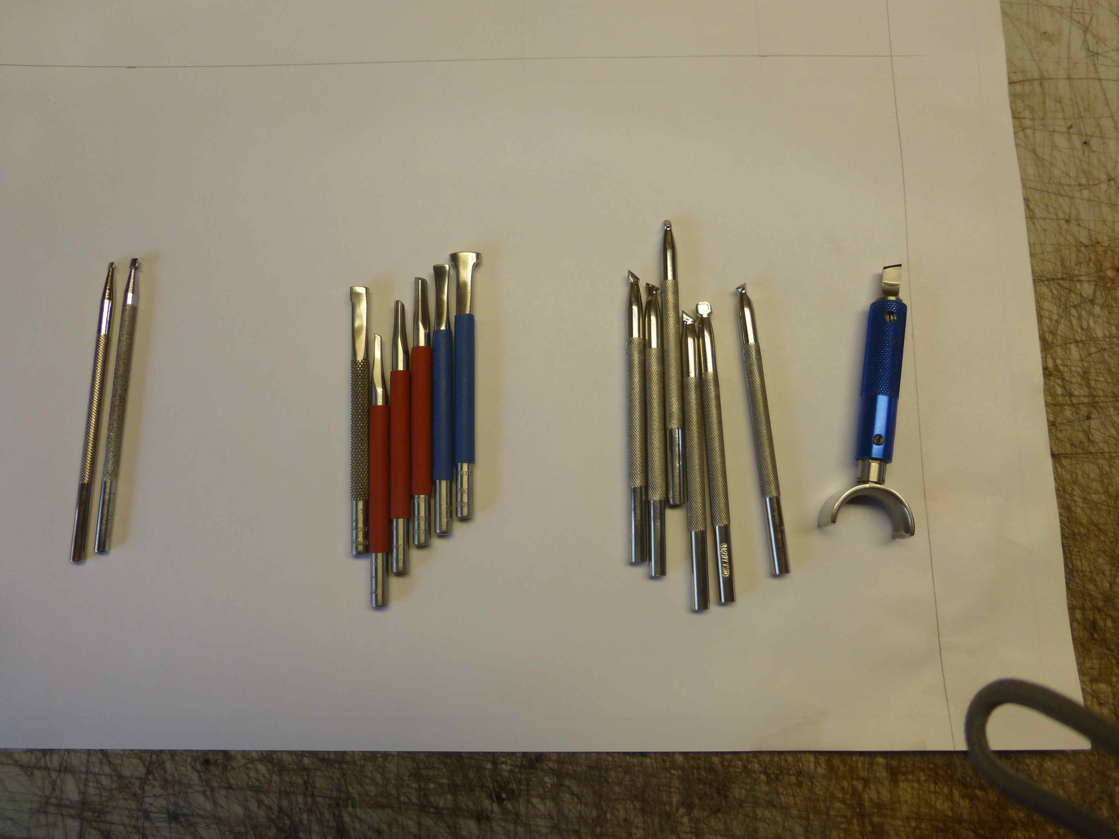

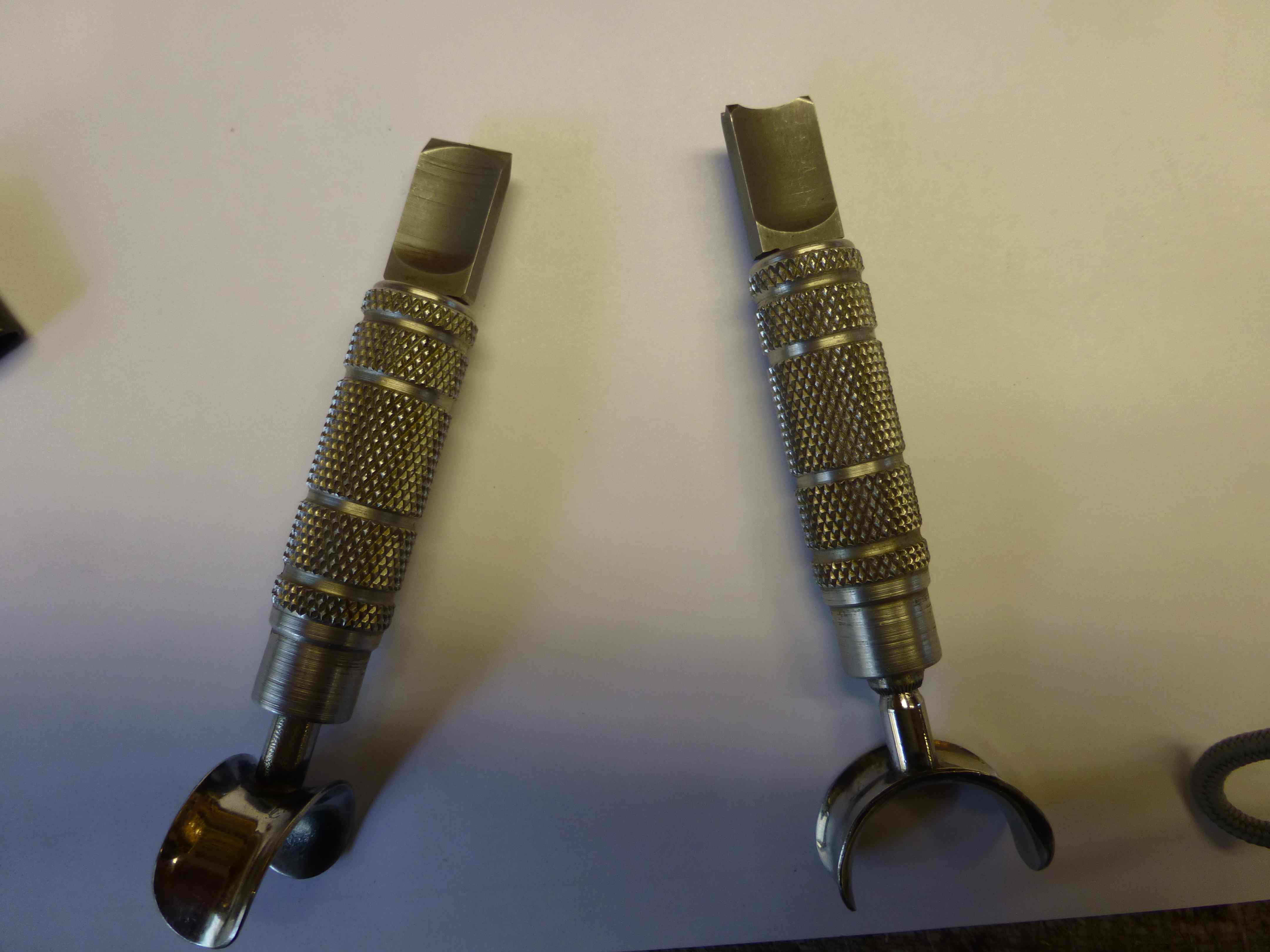

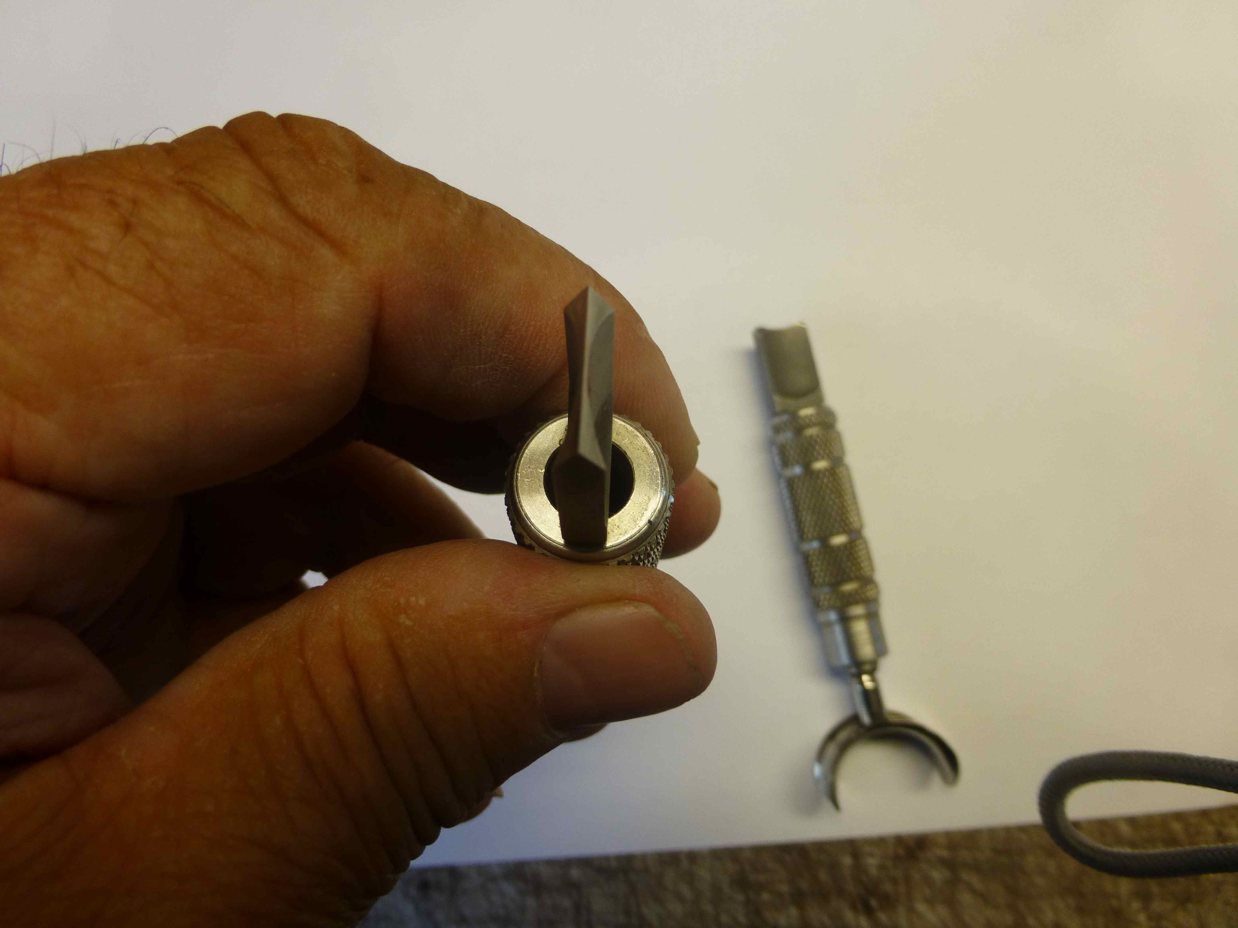

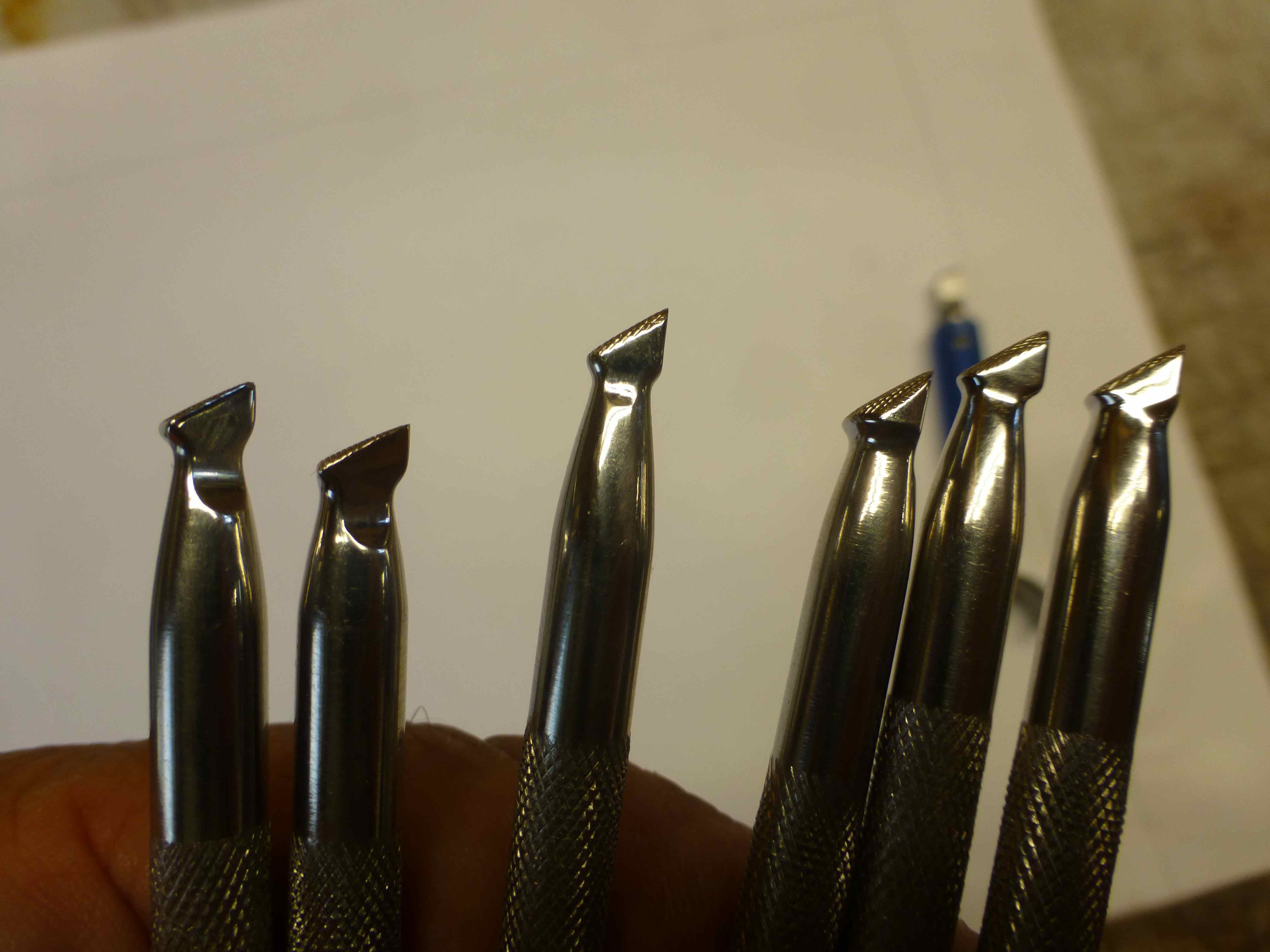

Ensuite petite démonstration des différents outils utilisés jusqu'à présent.

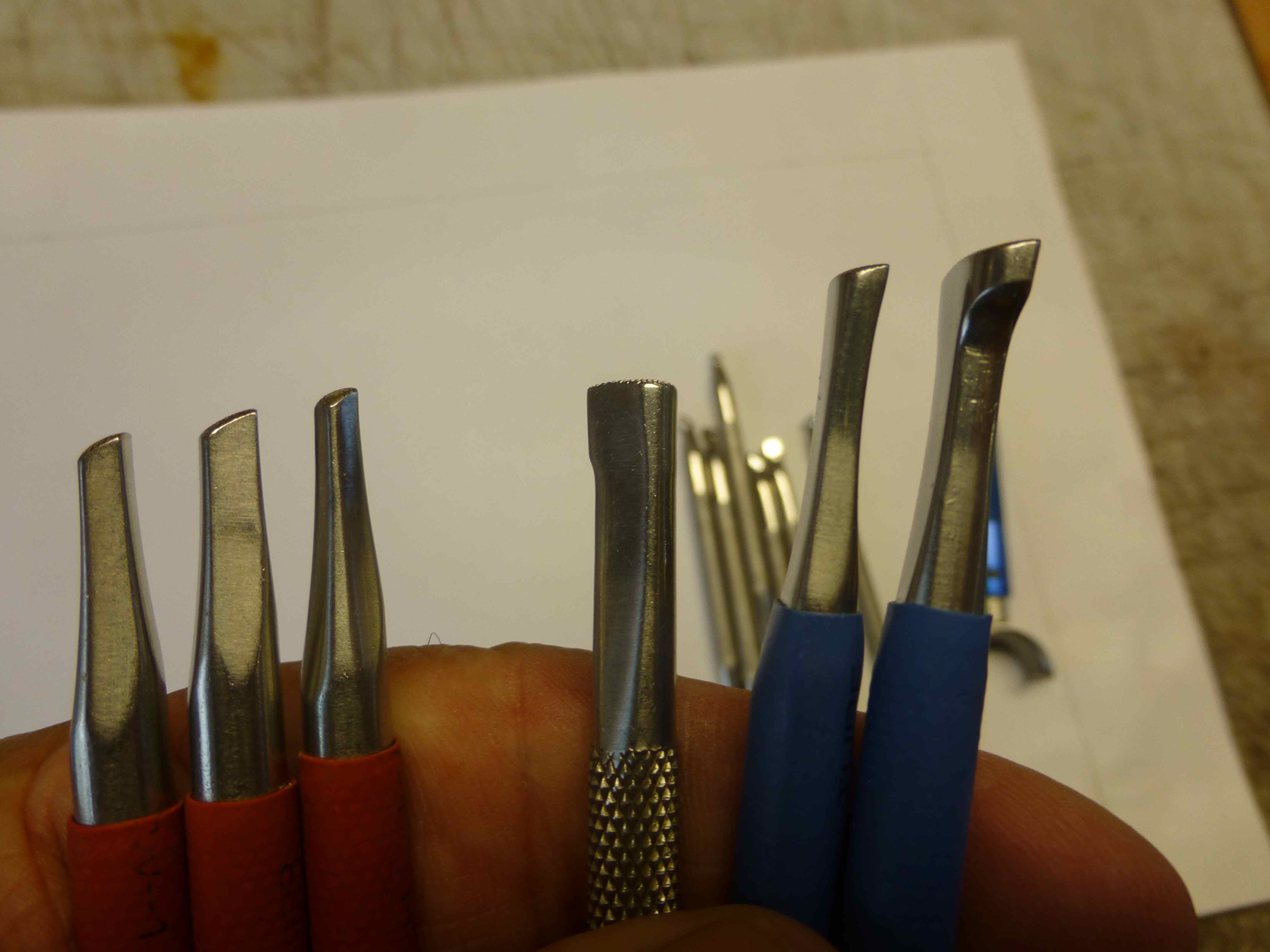

Nous avons donc ici un Smith avec un manche en alu et une lame de 45 degré pour faire le petit boulot (fin). Ensuite nous avons 2 Hackbart dont une lame droite en holllowet un double cut très large entre les fils.

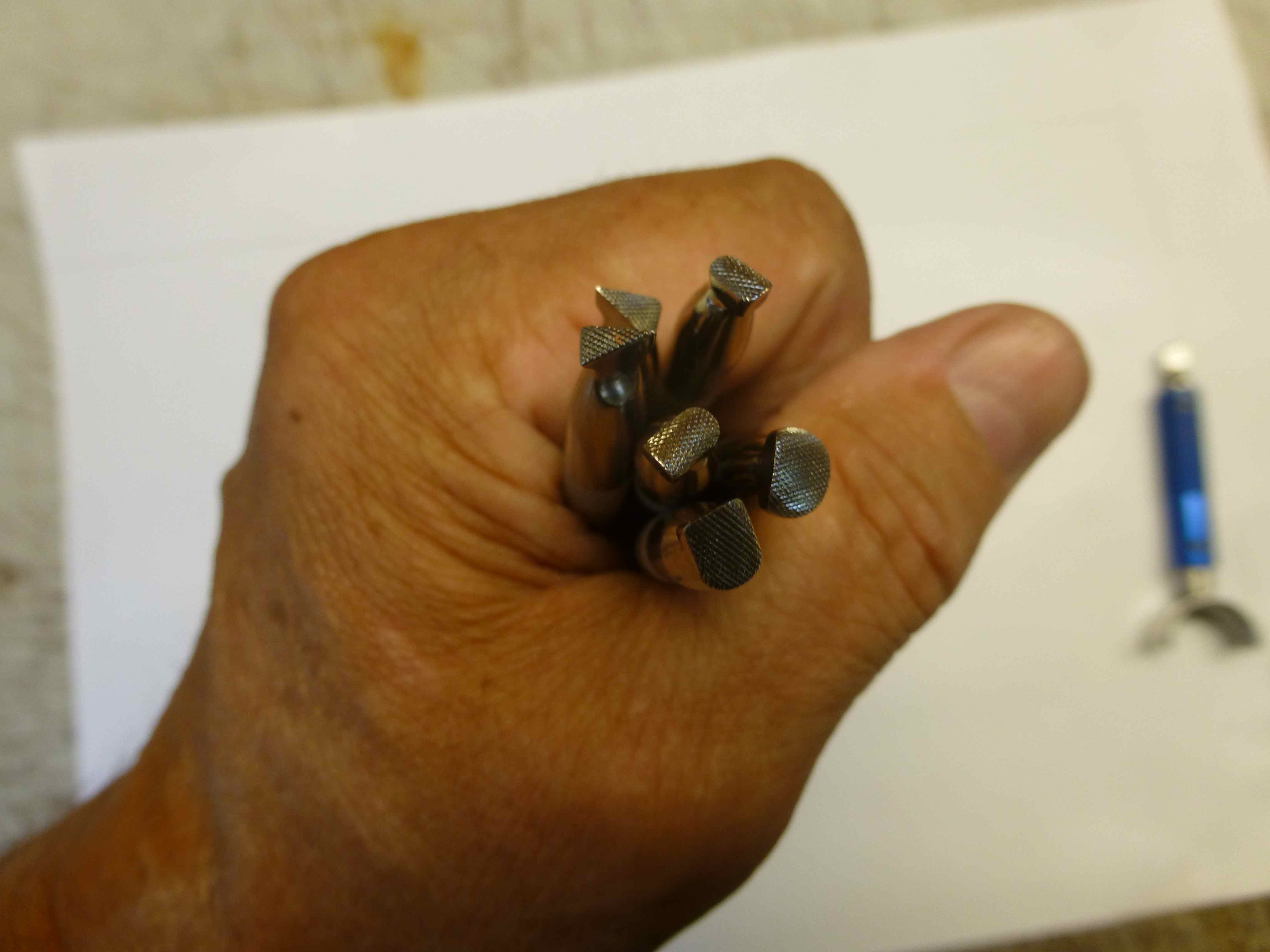

Puis nous passons au outils de repoussage proprement dit.
À gauche 2 craftools, au milieu des Hackbart, et des Barry King.

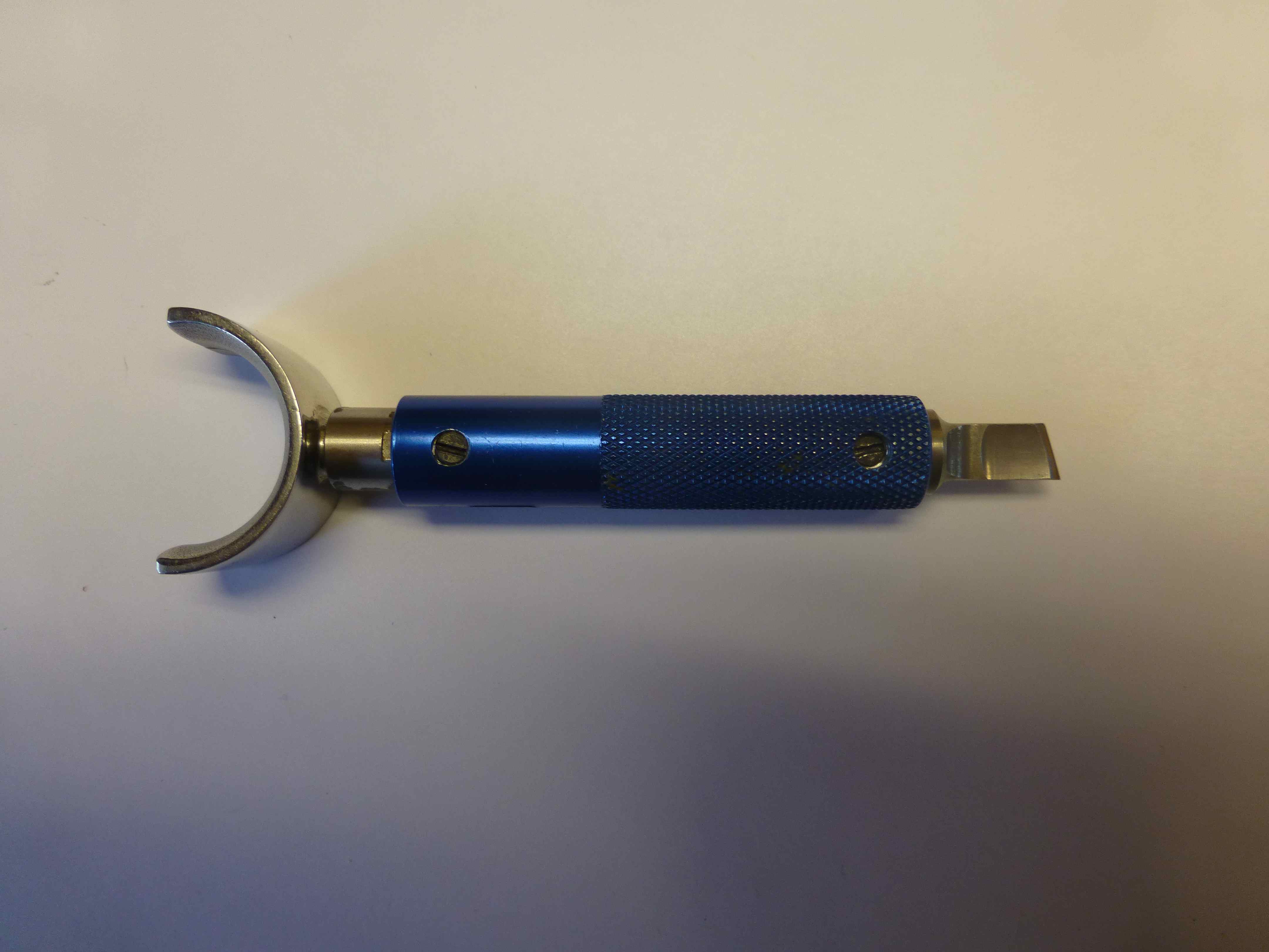

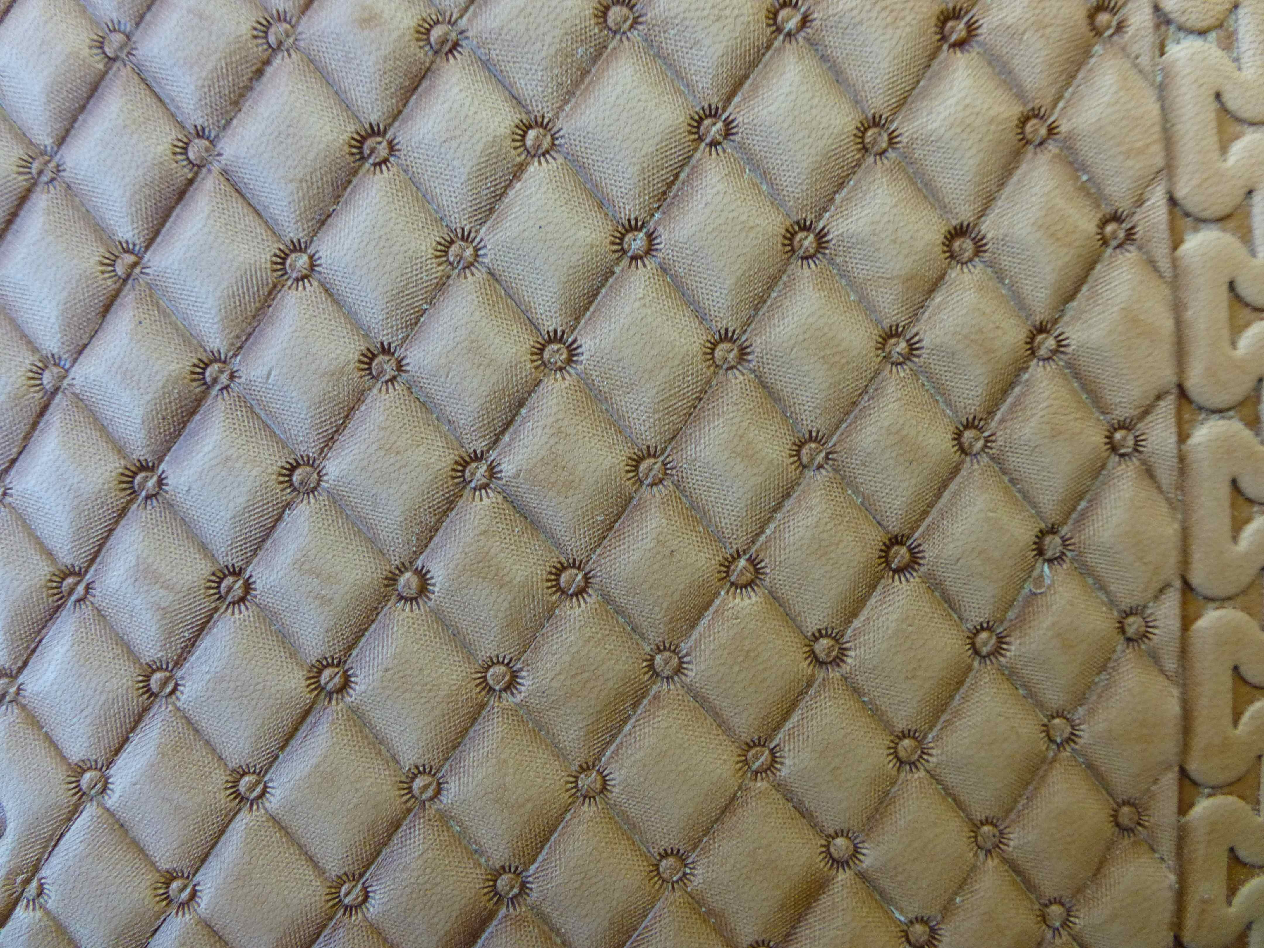

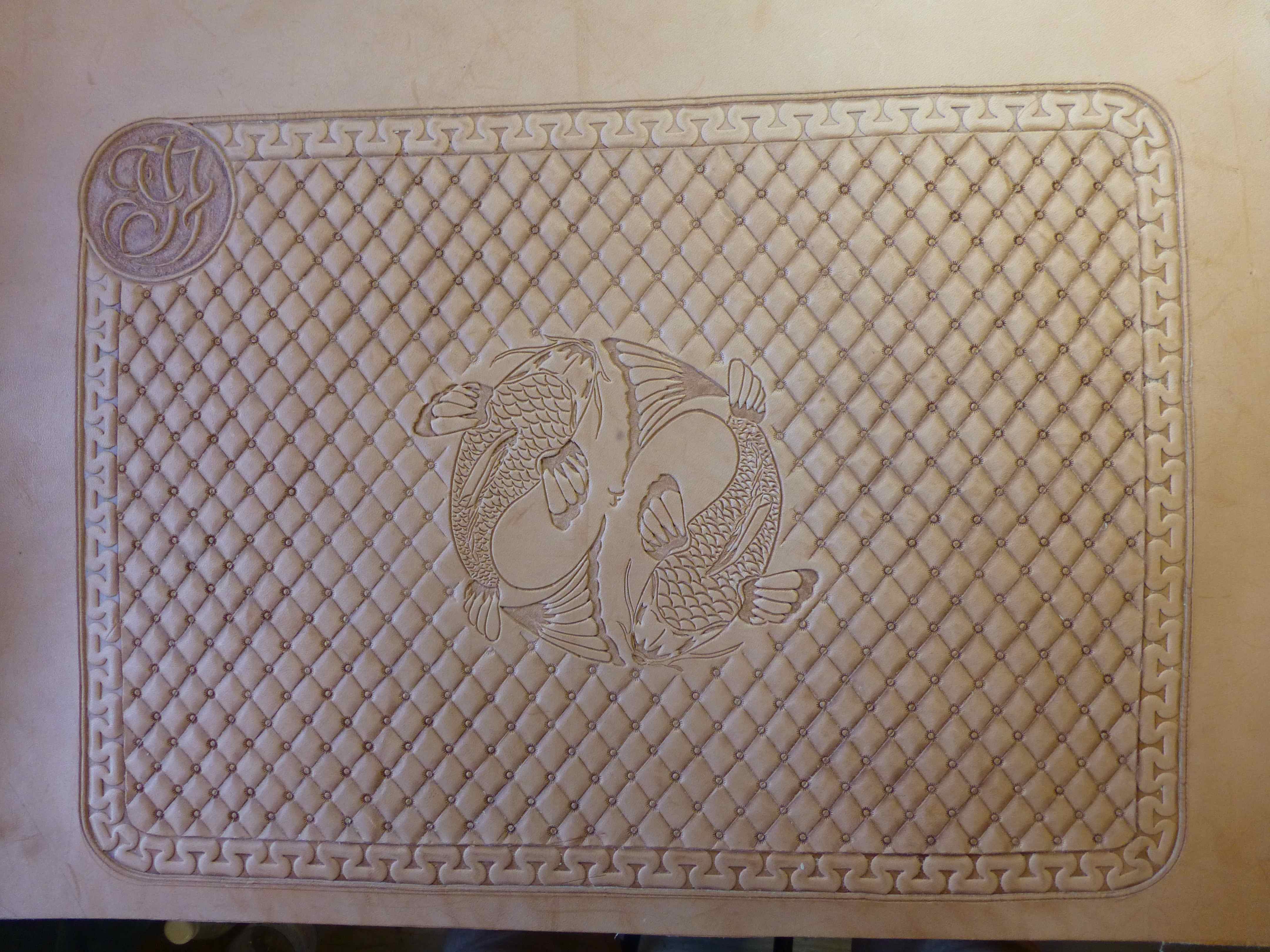

Donc sur la 1er photos nous avons les traits tirés au swivel pour faire le fond. Bien sur les traits sont coupés à main levé sans guide (règle ou autres)
2eme photo le beveler utilisé. 3eme photo les 4 faces des traits fait = 3 heures de boulot. Détail photos suivantes :

J'oubliais Luc le monogramme fais un diamètre de 60mm.
Excuse moi j'ai oublié.

C'est quand même petit pour une telle précision!

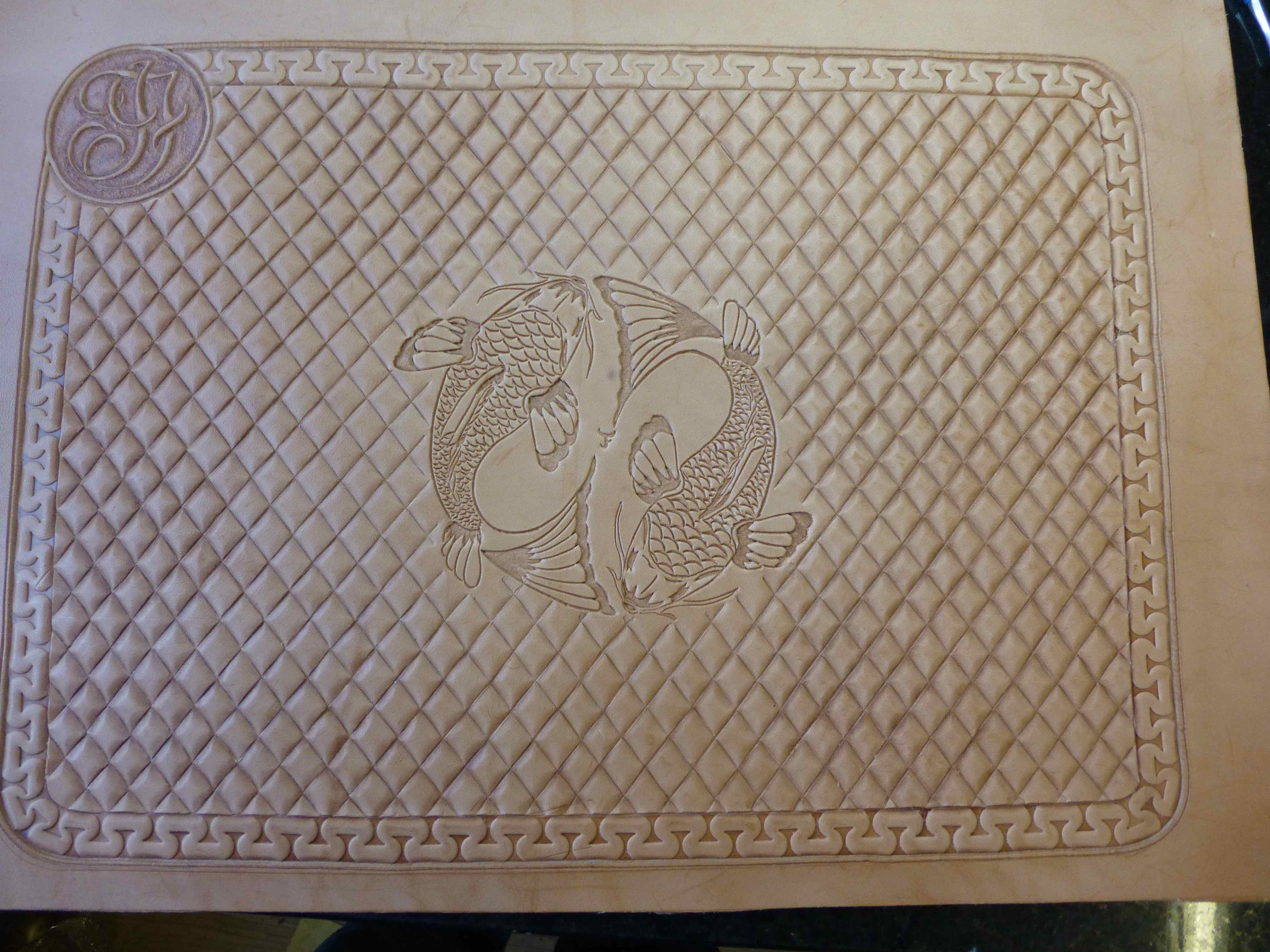

Re: Porte document

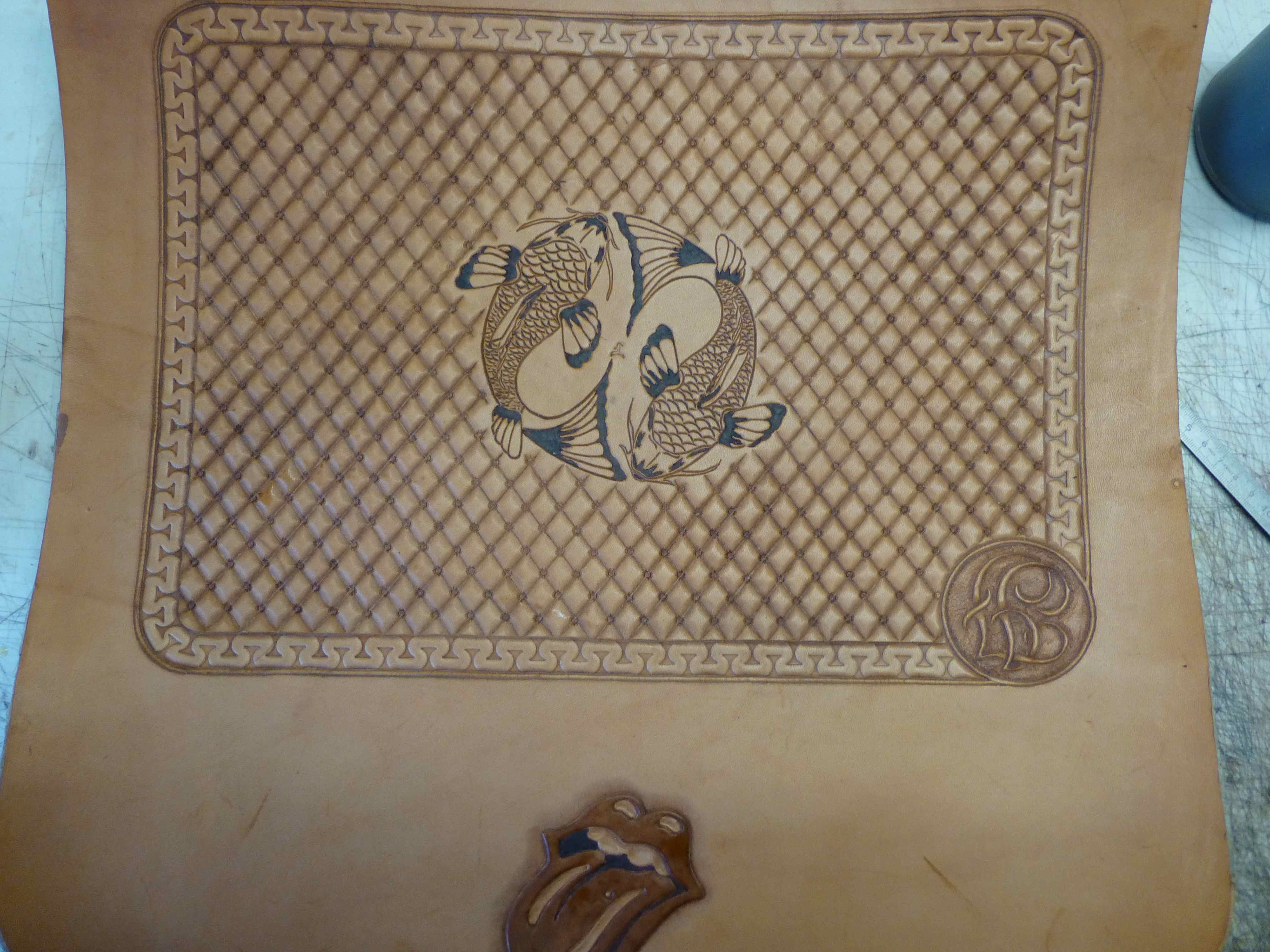

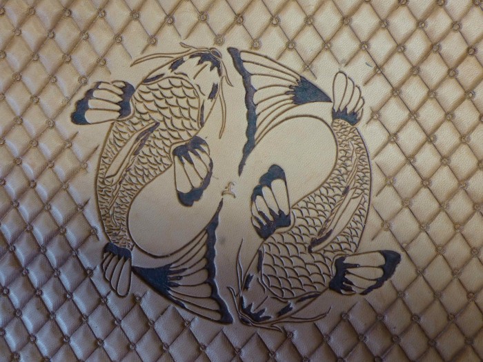

Message par Leather Carver » lun. 27 juil. 2020 18:25

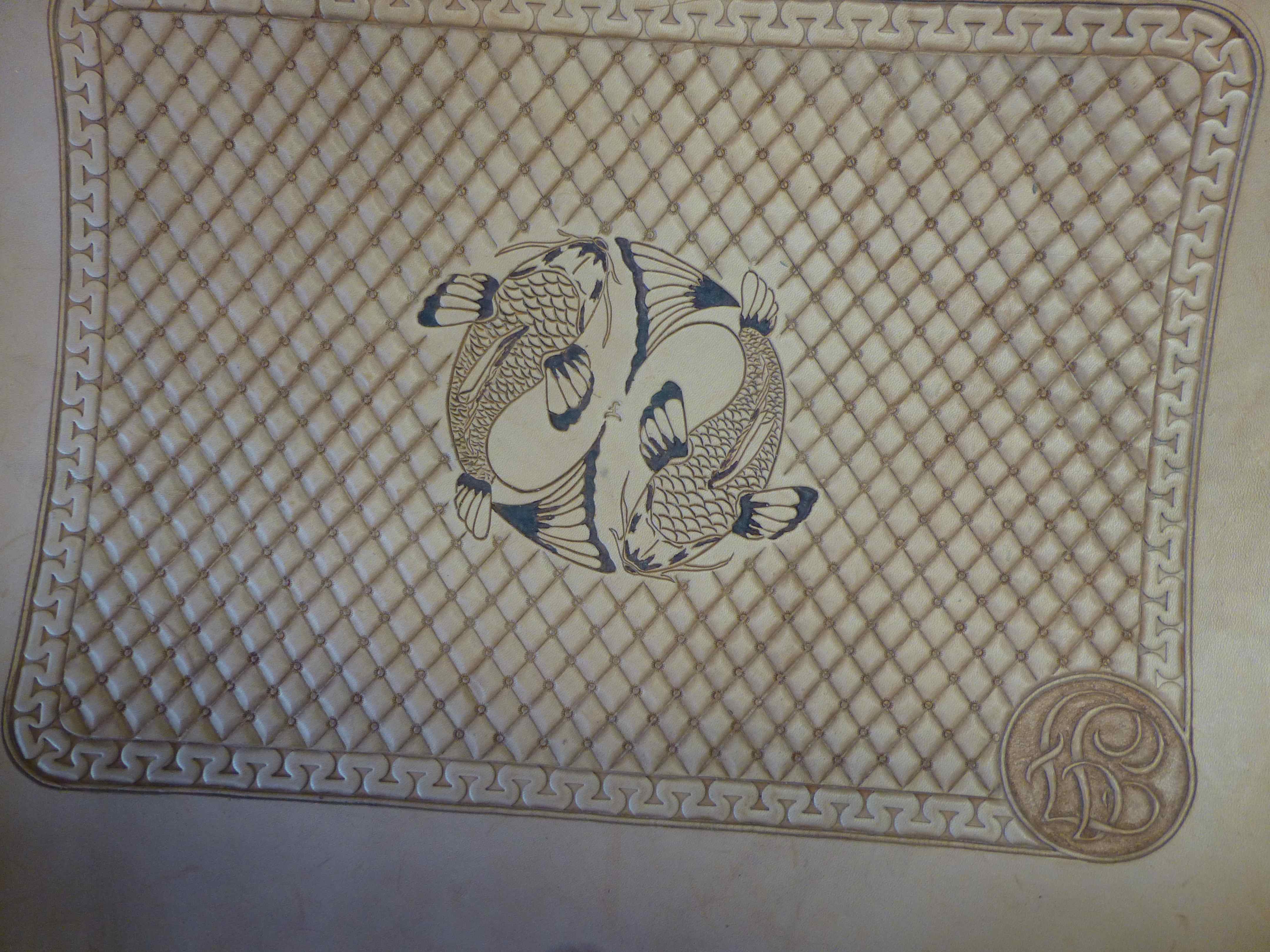

La phase repoussage du panneau arrière est terminée. Voilà le résultat.
Prochaine étape teinture, huile et autres cosmétique.
Bonne soirée.
Jacquy. 8)

Re: Porte document
Message par pierre » lun. 27 juil. 2020 20:43
Bravo! j'aime beaucoup le fond, c'est sympa ces mattoirs dans les angles. très beau travail!

Luc plus c'est petit plus j'aime. Mais là 6omm de diamètre c'est pas tellement petit. Après c'est uniquement une question de technique, ni plus ni moins.

Re: Porte document
Message par Mich' » mar. 28 juil. 2020 09:06
Hello Jacquy,
Beau travail, le motif des carpes est très joli et fort bien réalisé. Le motif du fond avec son apparence matelassée est super sympa et du plus bel effet.
Et pour le pratiquer régulièrement ton snakedance et bien réalisé surtout compte tenu des faibles rayons dans tes angles qui sont très durs à faire. Belle régularité sans marque d'outil.

Après que j'aurais teins les parties concernées cela rendra encore mieux.

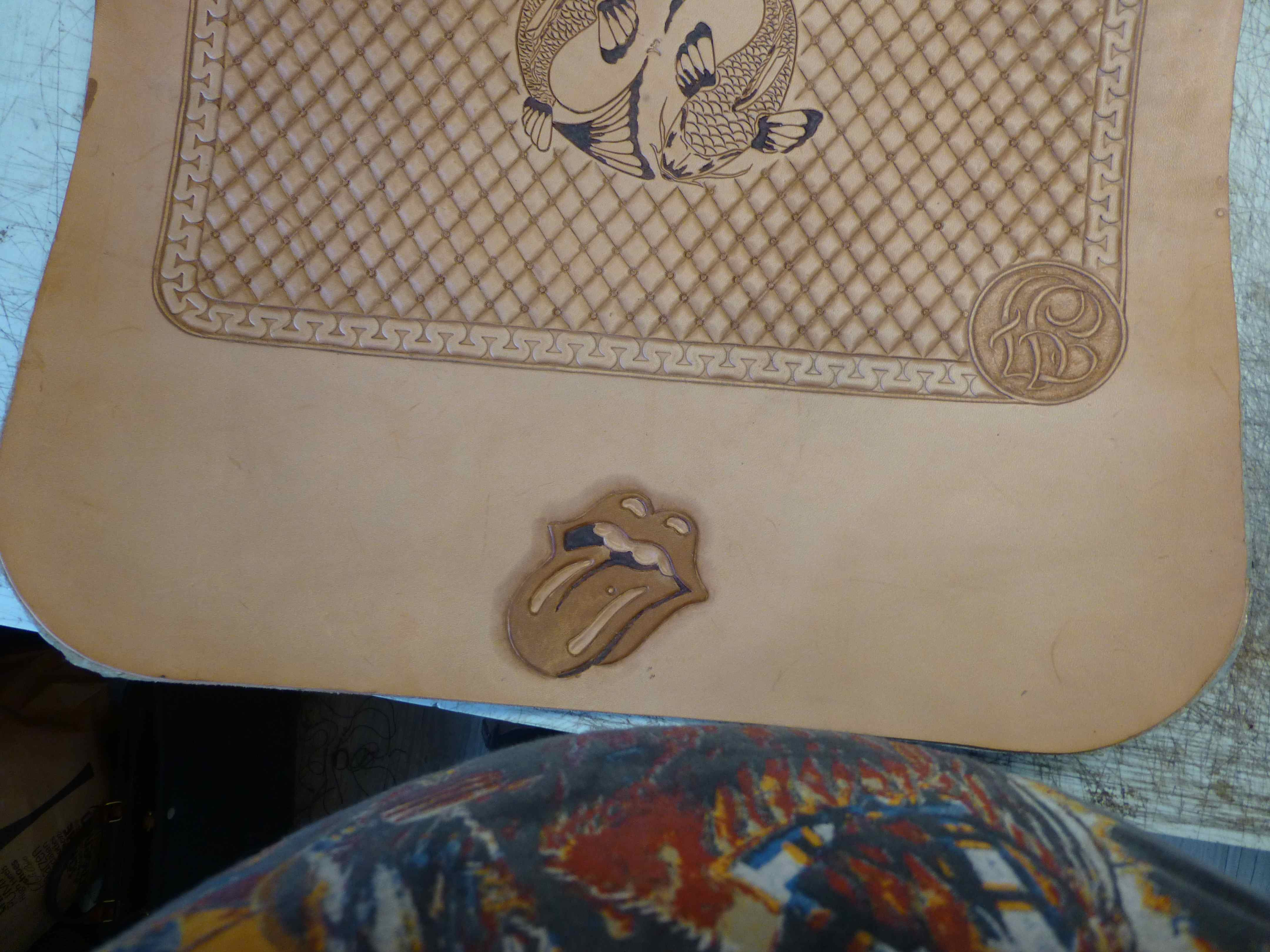

Suite et fin de cette 1er partie.
Quand j'entamerais le devant je re-posterais. Pour le moment j'ai une house de Mac Book et un portefeuille à faire.
