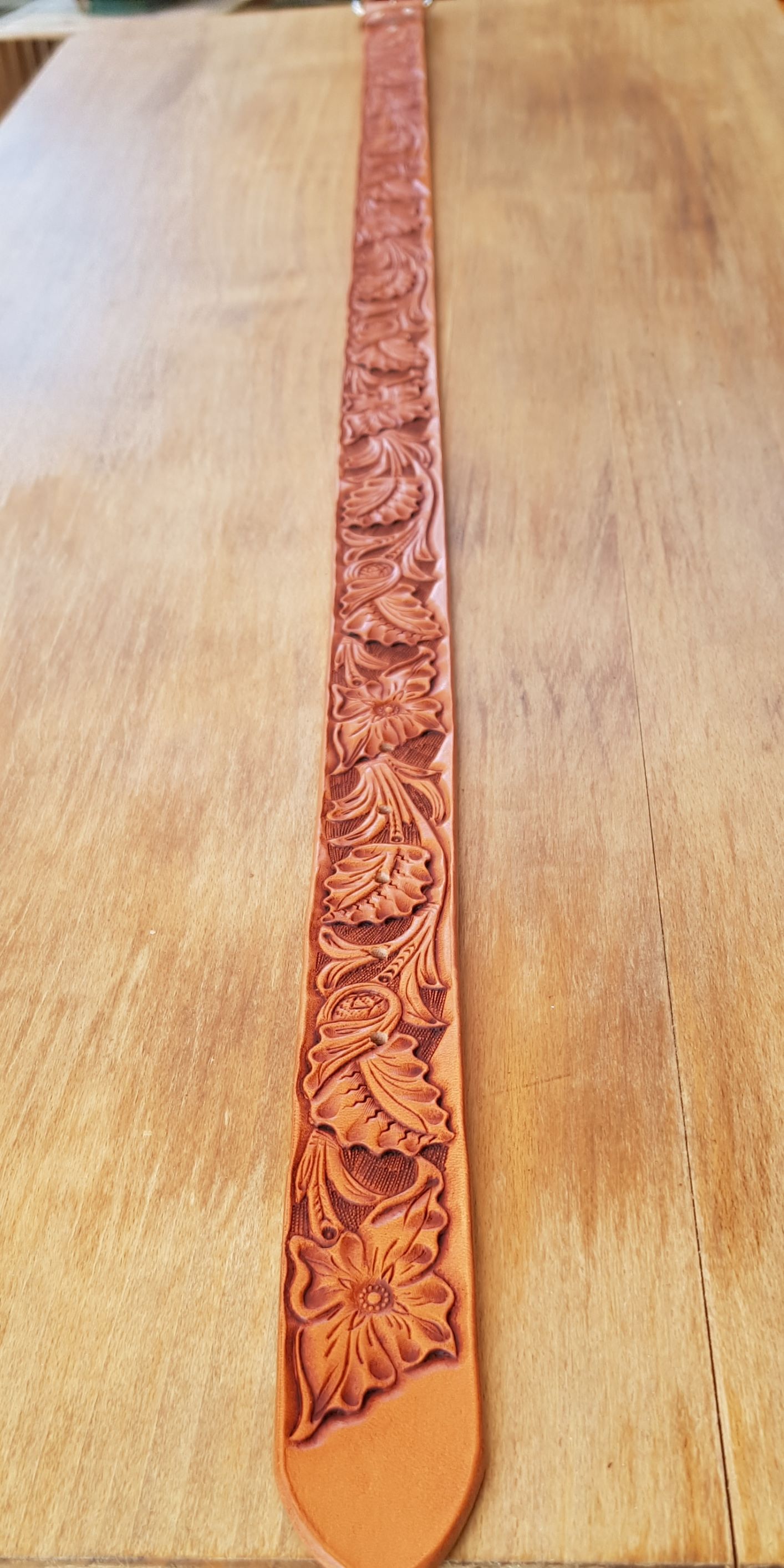

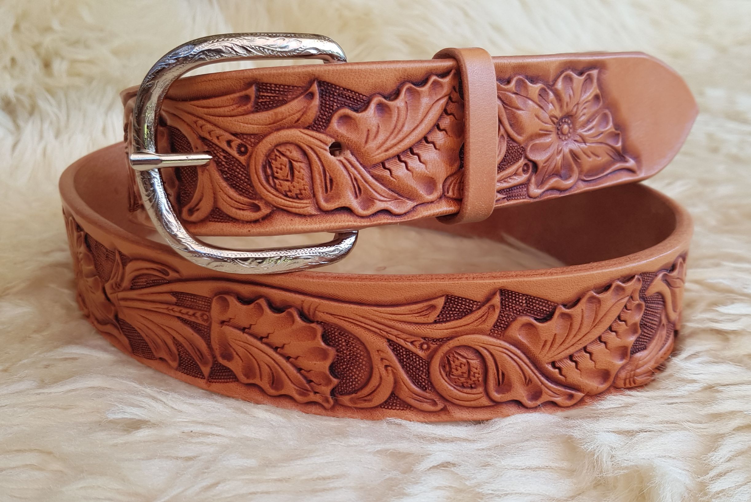

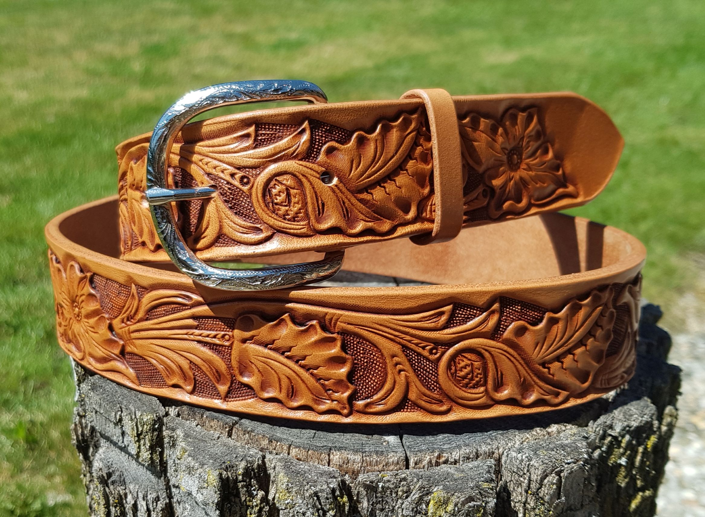

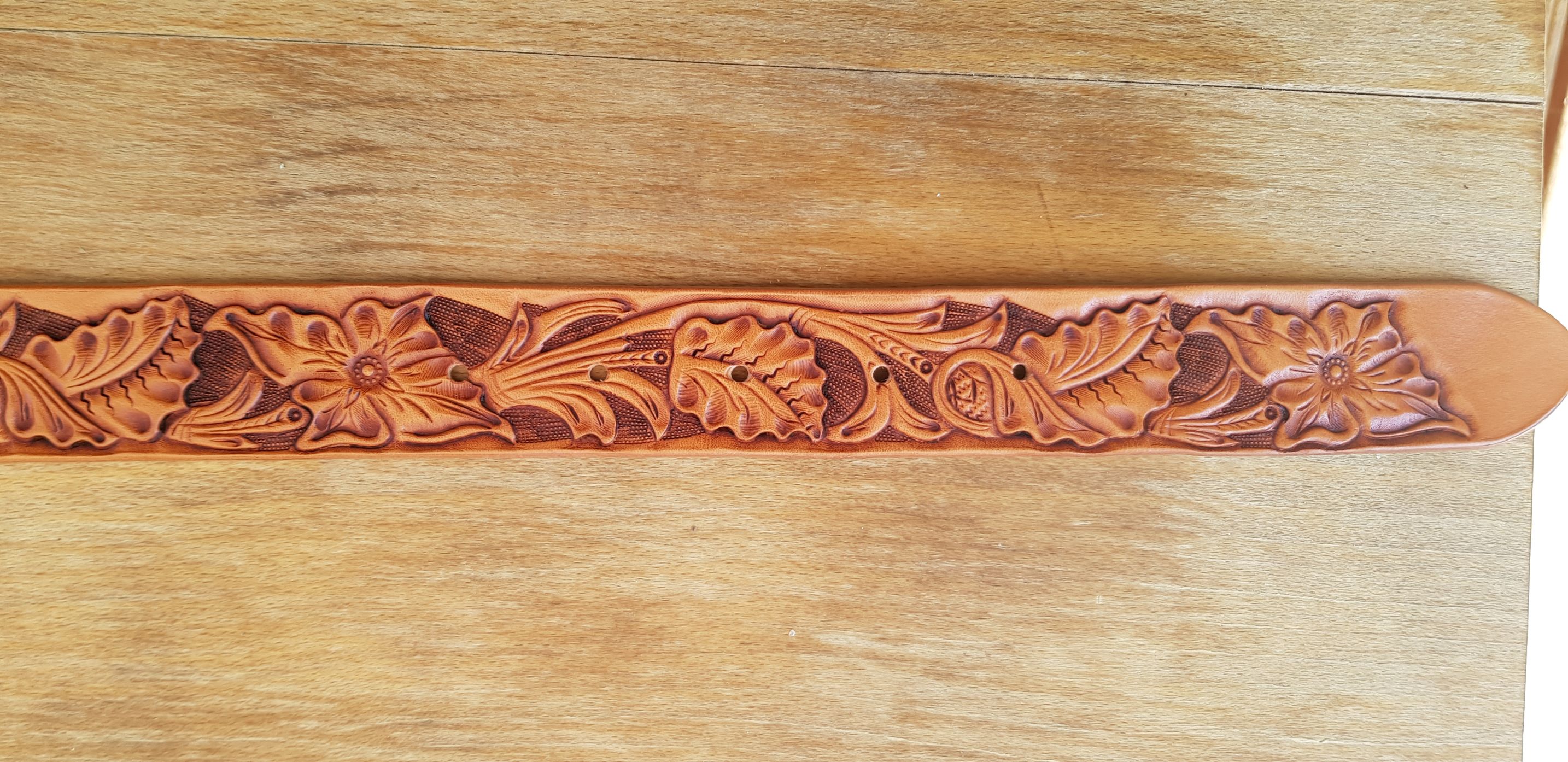

J'ai découvert le dessin de cette ceinture qui avait été faite pour John Wayne. J'ai décidé de la reproduire sur une ceinture et l'offrir à mon Papa. Il adore cet acteur et je ne sais pas combien de fois nous avons regardez Rio Bravo ensemble.
Cuir Hermann Oak 4mm, Antique Sheridan brown de chez Fiebings.
Pas très content de mon background. J'espère qu'avec du Barry King, ça va s'améliorer (petit clin d'oeil à Mich').
Jesse
Jesse

Il y a en effet quelques "marques" niveau background, mais c'est vrai qu'il n'est pas facile à utiliser ce matoir (quel sens suivre...?). Ça reste quand même une belle réalisation!
Il n'y a qu'un truc qui me gêne c'est dans la volute de la feuille. Par exemple celle qui est juste après la boucle sur la dernière photo. Ça fait comme un bourgeon dans la volute mais on dirait qu'il y a un manque de continuité avec la tige... Bon, je pinaille hein!

Exactement Luc,
Lorsque, j'ai fait les incisions au swivel du bourgeon comme tu dis, je n'ai pas pris garde à être dans le prolongement de la tige. Parfois je me giflerais!!!!
Jesse

Très bon travail !
Je ne vais pas critiquer le back ground car l'outil en question est très difficile à maîtriser. En ce qui concerne la continuité du trait...... qui va voir cela quand on porte la ceinture. J'ai une ceinture avec des motif "porno" dessus et quand je la porte personne ne vois rien à moins de leurs mètre le nez dessus.
Le Bonjour....
Salut Jesse.
Jacquy.

Belle ceinture. Je n'en ai jamais faite sans le filet sur le bord.

Super, très belle progression dans le volume de tes éléments qui sont moins anguleux sur le bord. Ca donne tout de suite plus d'harmonie.
Je ne sais pas si tu as changé l'affutage de ton swivel ou si tu as simplement travaillé ton cuir au bon moment de son humidification, mais il y a quelque chose de changé.
Comme je te le disais précédemment, ça ne va plus valoir le coup de venir me voir...

Merci pour vos retours et ceci malgré les erreurs.
Mich', je n'ai rien changé à l'affutage de mon swivel. Peut-être la bonne humidité de mon cuir. Mais une chose est sûre, c'est que le HO est un délice à travailler. Le swivel s'y déplace comme dans du beurre si je peux m'exprimer ainsi et le travail de repoussage est aisé. Mais j'ai encore beaucoup à apprendre et je pense que tu vas m'enseigner moulte choses.
Jesse
