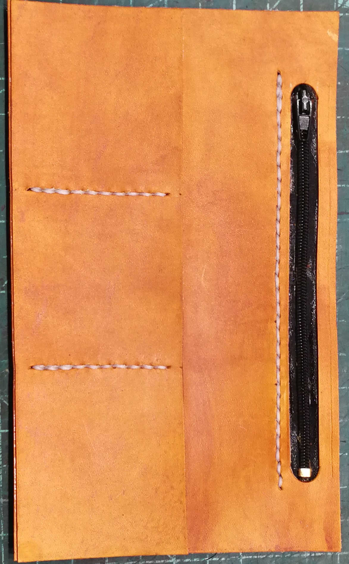

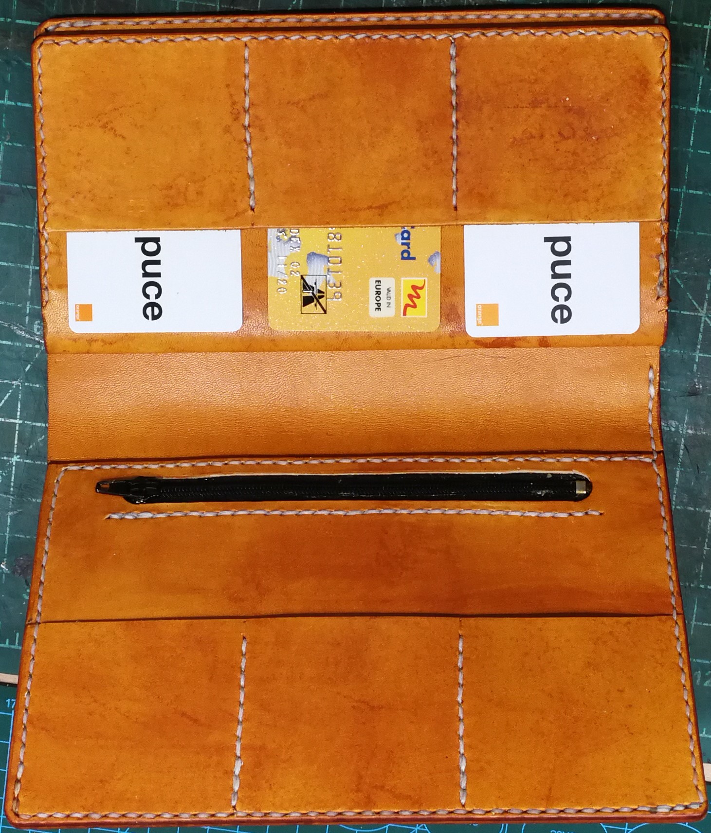

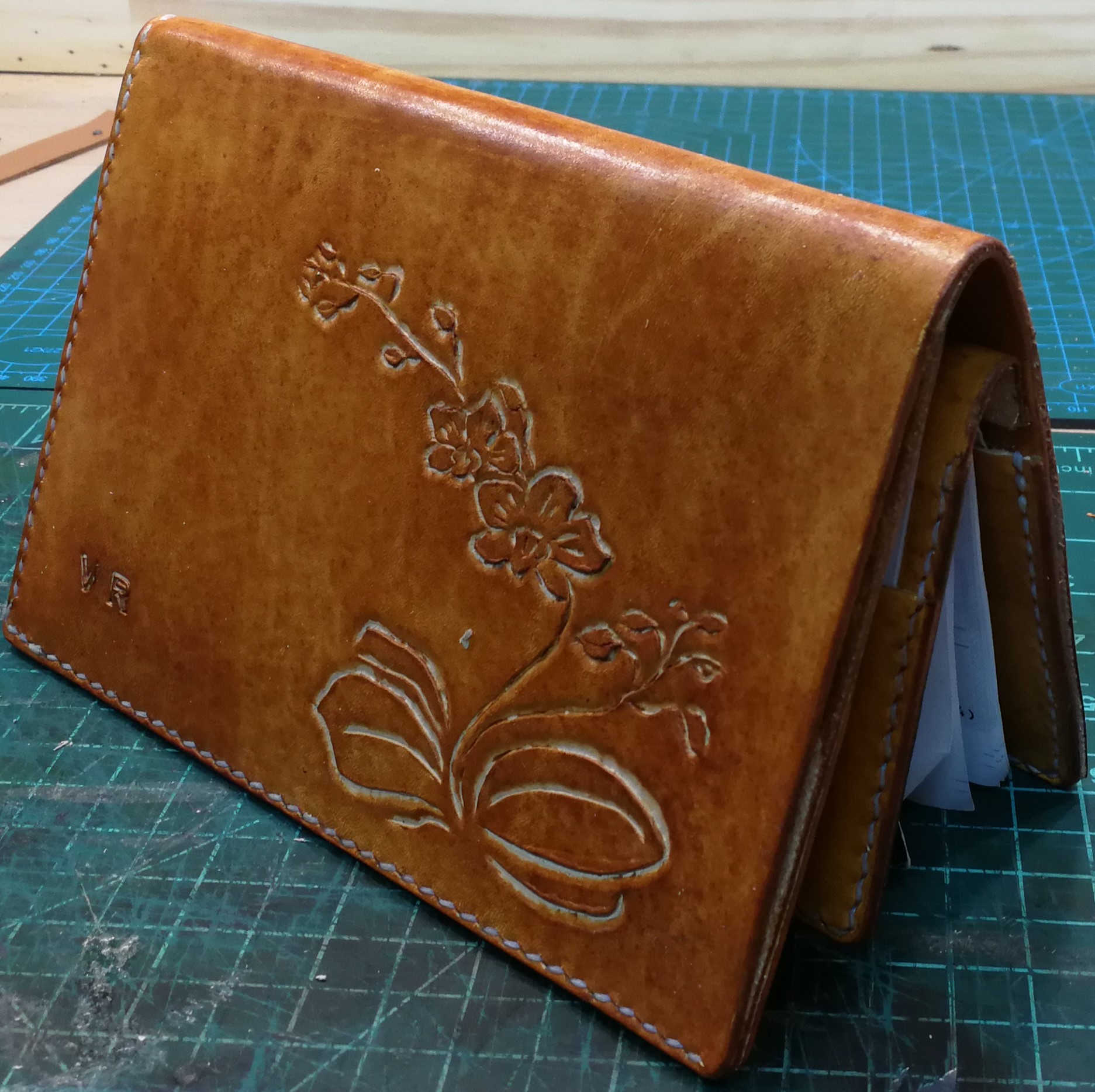

voici un porte chéquier que j'ai réalisé pour mon amie.
Elle voulait pouvoir tout fourrer dedans, donc il y a une partie pour la monnaie, les photos, les billets, les cartes et bien sur le chéquier.
Taillé dans du collet de 1.5 mm pour les extérieurs et en collet de 1 mm pour les intérieurs, j'avais peur que ça fasse trop épais. tannage végétal naturel.
teinture fauve à base aqueuse de chez esprit cuir.

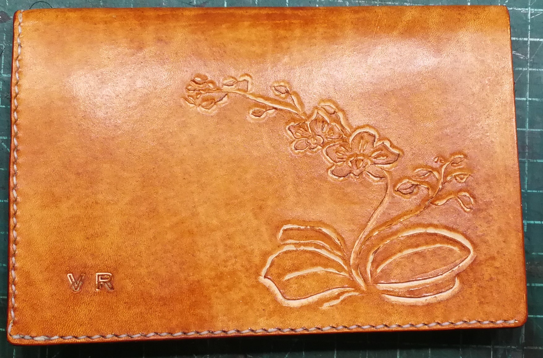

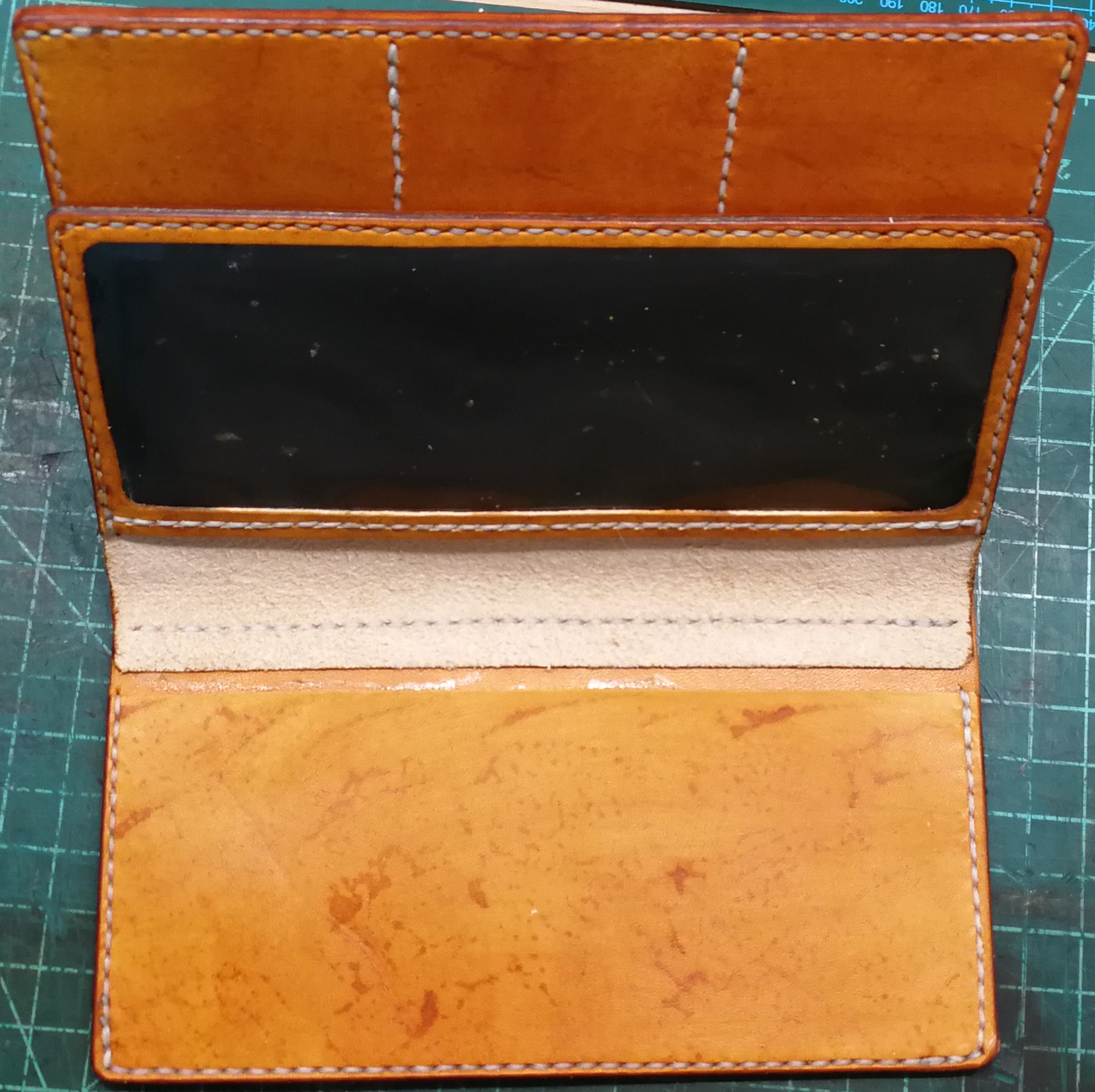

A part un point en bas à gauche sur l'avant dernière photo... très belle pièce!

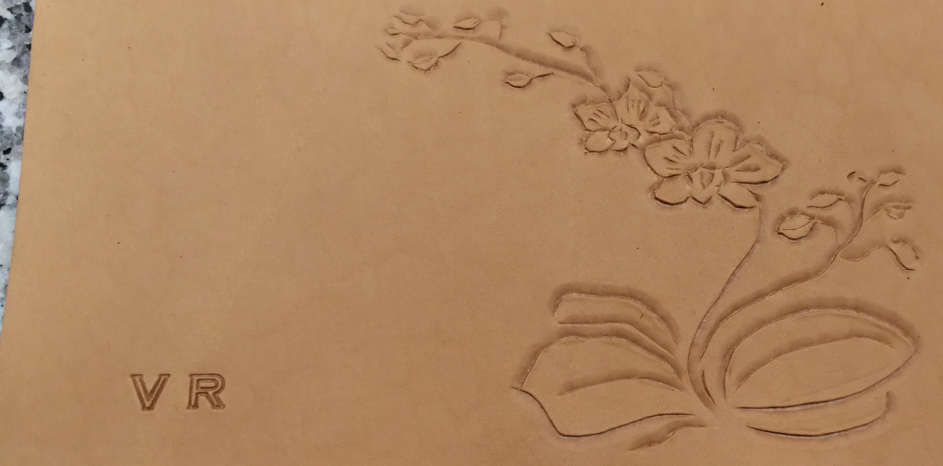

Tu ne t'entraines pas assez au repoussage.... les contours ne sont pas assez réguliers.

Oui, "chef J ai glissé", pour faire ce point...
Pour les repoussages je ne suis pas bien équipé et il me manque de la technique, je ne désespéré pas....

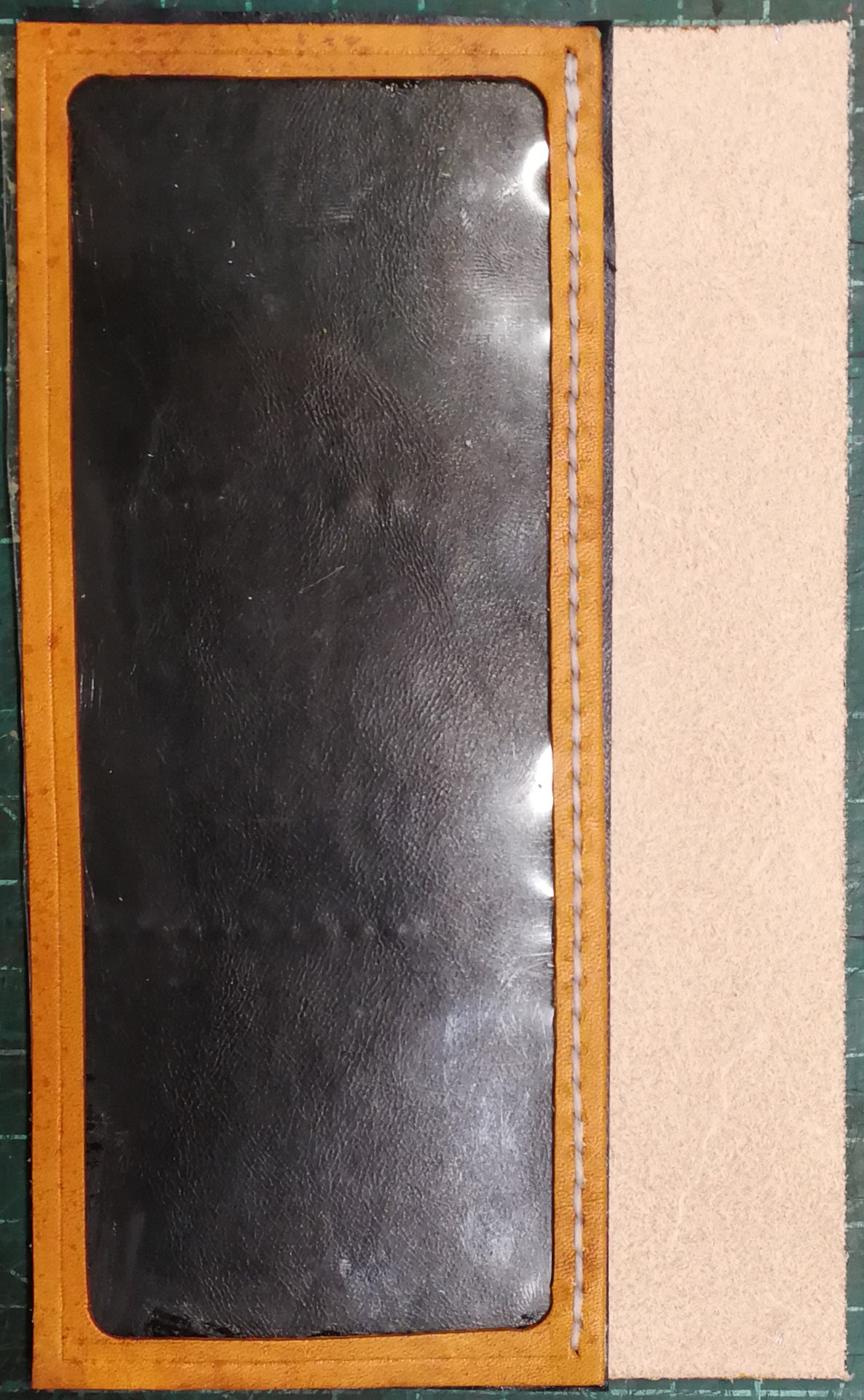

Une jolie pièce bien pensée pour y ranger les différentes choses. A quoi sert la partie noire? Est-ce qu'il y a un plastique transparent cousu dessus, les petits reflets le font penser. Dommage que le repoussage altère un peu l'ensemble. Tu aurais dû faire deux découpes pour la tige par exemple, une de chaque côté de la tige. Là tu as simplement entaillé ton cuir une fois et tu y a passé ton beveler. Essaie d'être plus régulier dans ta frappe sur ton matoir pour avoir une surface plus uniforme. Je sais ce n'est pas facile, il y a tellement d'éléments à prendre en compte comme par exemple l'humidification du cuir. C'est en s'entraînant qu'on s'améliore. Pour ma part, j'ai encore beaucoup à m'améliorer pour atteindre une "certaine perfection".

Effectivement la partie noire est recouverte d'un plastique transparent (provenant d'une couverture de document relié, je recycle) afin de pouvoir y mettre des photos, le noir étant une peausserie de 0.3mm pour cacher les coutures et faire ressortir les photos.
Le repoussage, l'une de mes faiblesse, dans ce cas j'ai repris un dessin trouvé sur le net que j'ai modifié au bout de la tige pour l'agrandir, sinon je le trouvais trop court.
Je m'efforce de faire des repoussages le plus souvent possible, toutefois je pense qu'il me manque du matériel mais surtout de la technique.
