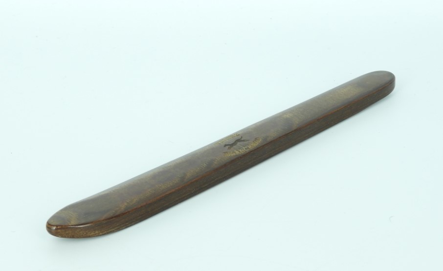

Le terme de lisette n'est pas le plus approprié puisqu'elle sert plus à lisser les bords. Je pensais plus à ce que je trouve chez Fages comme formoir en bois ou un peu partout le formoir lissette. Ça sert à faire une ligne parallèle au bord.

beaulama
Messages : 214
Prénom : Alain
Profil : Confirmé
Localisation : Sologne
Re: Les p'tites créations de Carla
Message par beaulama » jeu. 16 avr. 2020 08:29
Bonjour Carla, je suis bien d'accord avec Luc et Jacques.
Pour compléter j'ai tendance à dire qu'un objet petit doit être réalisé avec un cuir fin et les coutures faites avec un fil fin et griffées avec des points assez rapprochés.
Donc sur un projet comme celui-ci j'aurai bien vu un cuir de 1 mm jusqu'à 1.6 mm griffé avec une griffe N° 8 ou 9 et cousu avec un fil 632 d'une autre couleur, le jaune est une très bonne suggestion.
Attention cependant à bien tracer griffer et faire les coutures le plus soignées possible car plus c'est petit et plus c'est difficile.
Pour ce qui est de la lissette, il s'agit d'un outil en bois backélisé qui sert comme son nom l'indique à lisser les coutures. Donc on frotte gentiment mais fermement les coutures avec cet outil pour écraser les fils de couture et ainsi éviter leur usure.
Tu peux aller voir sur le site de Vergez-Blanchard pour voir à quoi ça ressemble, ou utiliser un plioir en os (très utile en maroquinerie).
Alain.
