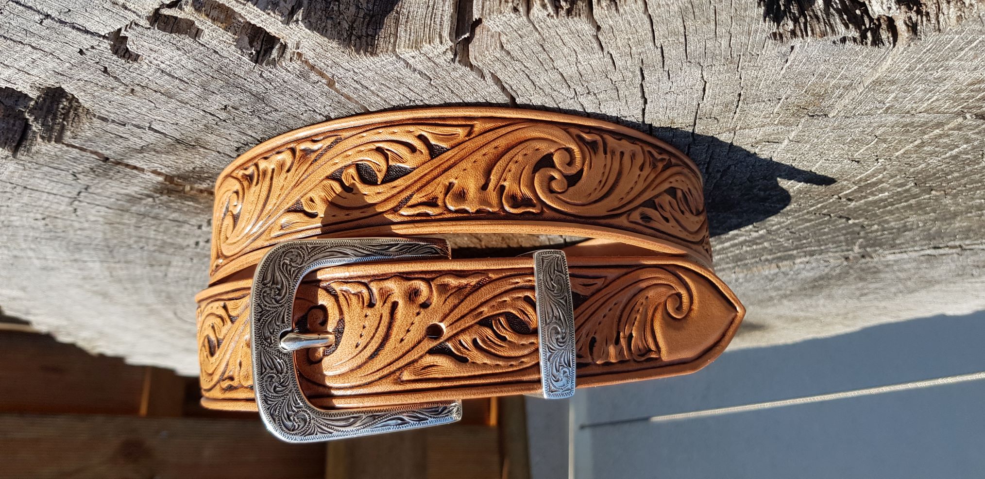

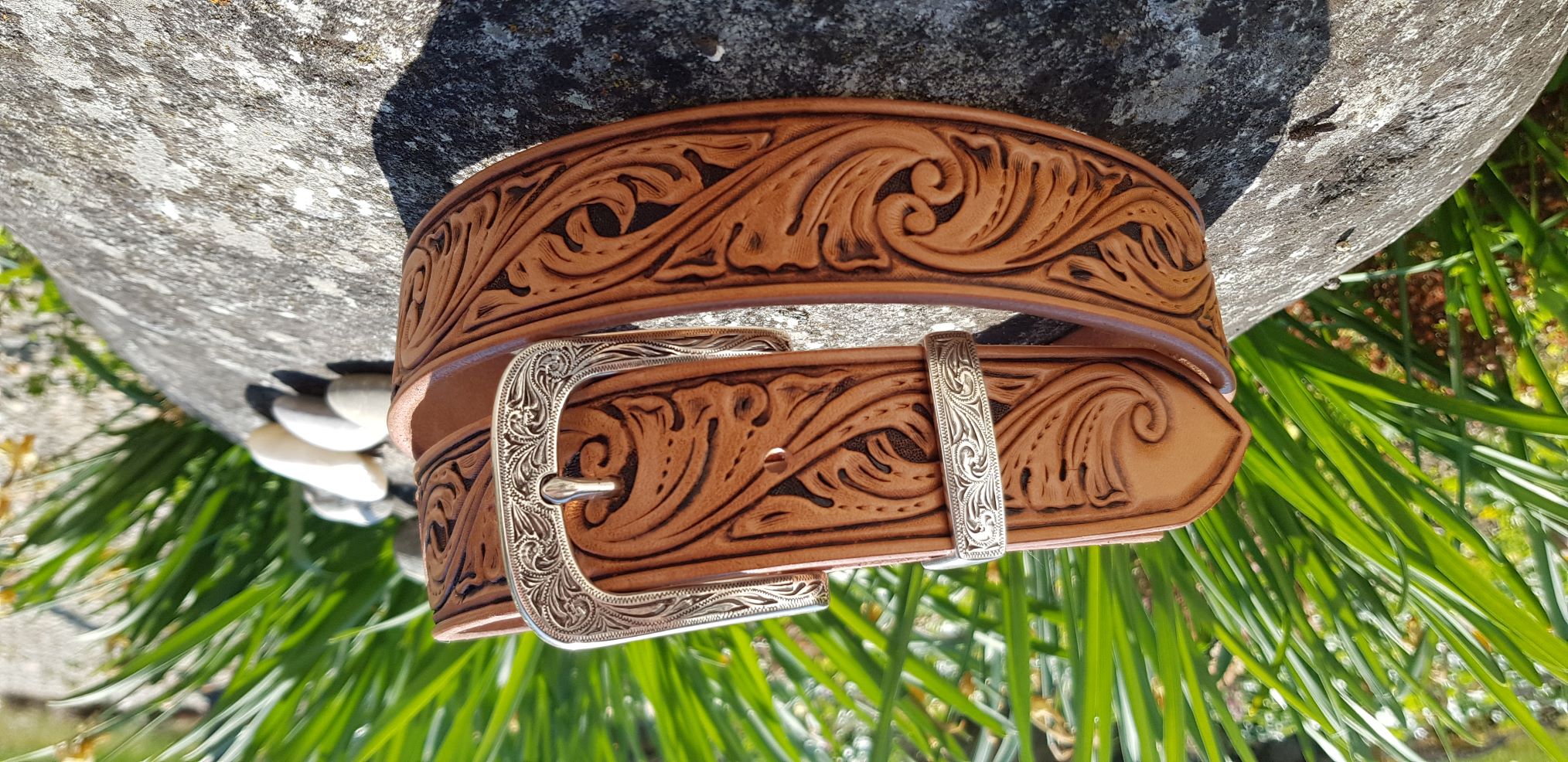

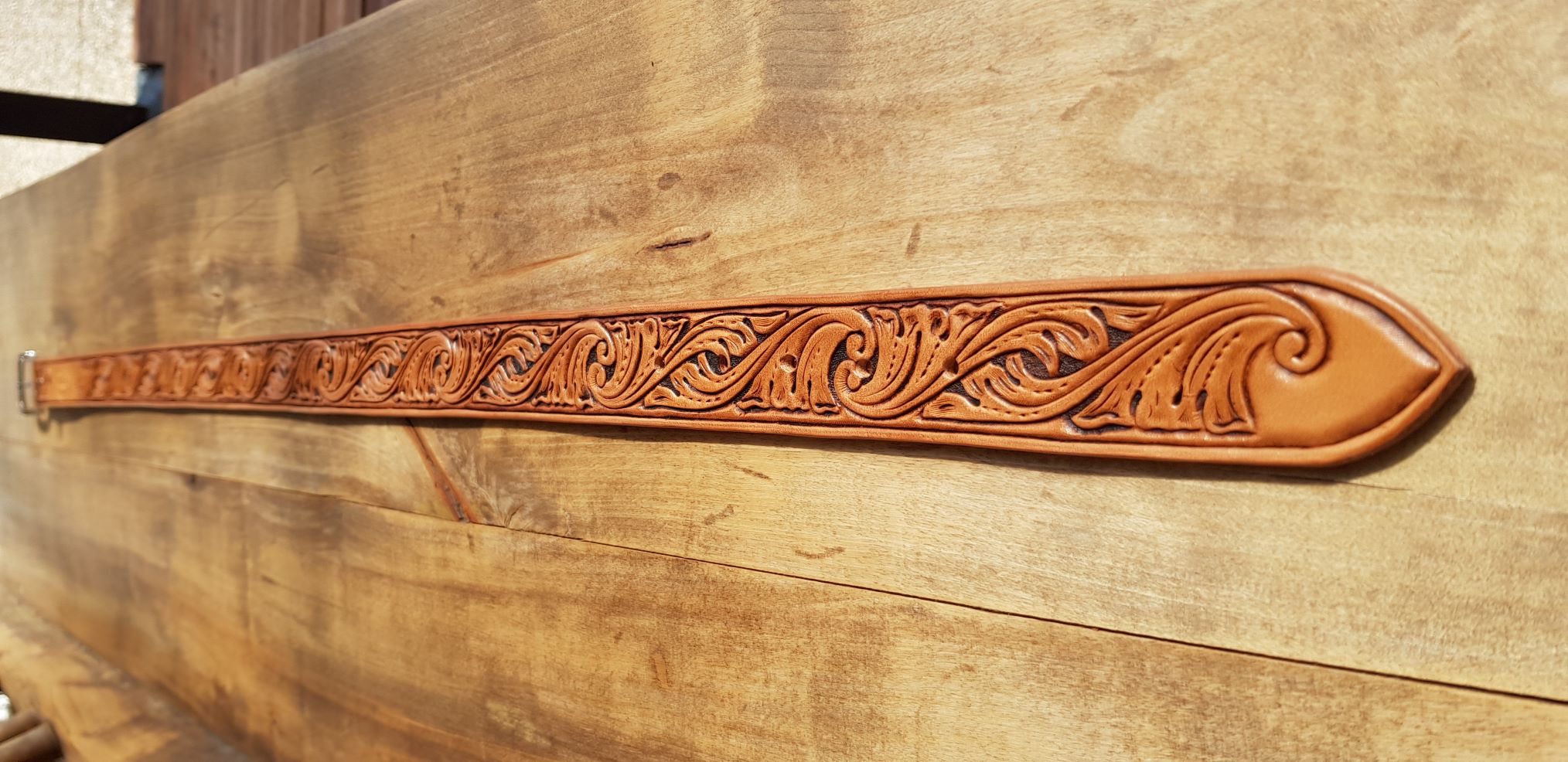

Ma dernière création pour bosser mon carving !!!!! Le chemin est long pour atteindre une "certaine" perfection Crying or Very sad
Cuir Hermann Oak de 4,5 mm, cuir que j'avais commandé à Mich' via la dernière commande groupée.
Une petite couche d'huile d'olive pour nourrir le cuir après le carving
Une couche de Super Shine
Passage à l'Antique Medium brown de Fiebings
Une couche finale de Super Shine

Superbe!!! Un moment j'ai cru que tu avais reporté le motif de la boucle sur la lanière...

Bel objet, Jesse. J'aimerais arriver à ce niveau, surtout l'arrondi des bordures. Beaucoup de boulot, n'est-il pas, pour un petit objet ?

En effet j'y ai passé pas mal d'heures sur cette ceinture, mais quand on aime, on ne compte pas :)

comme tu l'a dis , y a quelques heures de travail pour réaliser une ceinture comme ça !!! surtout si on veut sortir un travail aussi soigné !!! comme d'hab je trouve ton travail remarquable , sans doute comme tout ceux qui n'ont pas ton niveau !! que tu ne trouve jamais suffisant mais qui je t'assure peut être très envié !!!!
il faut une patience de ""détective"" pour rester concentré sur un travail aussi minutieux !!!! :clap: non non je ne te passe pas de pommade tu me connais un peu c'est pas le genre de la maison !! :angel: , tu n'as pas dit d'ou vient cette jolie boucle !! poursin ??

Merci pour tes compliments Phil mais j'ai encore tellement à apprendre et à me perfectionner, je trouve cela tellement enrichissant.
Pour la boucle est le passant, ils viennent de chez Tandy.
