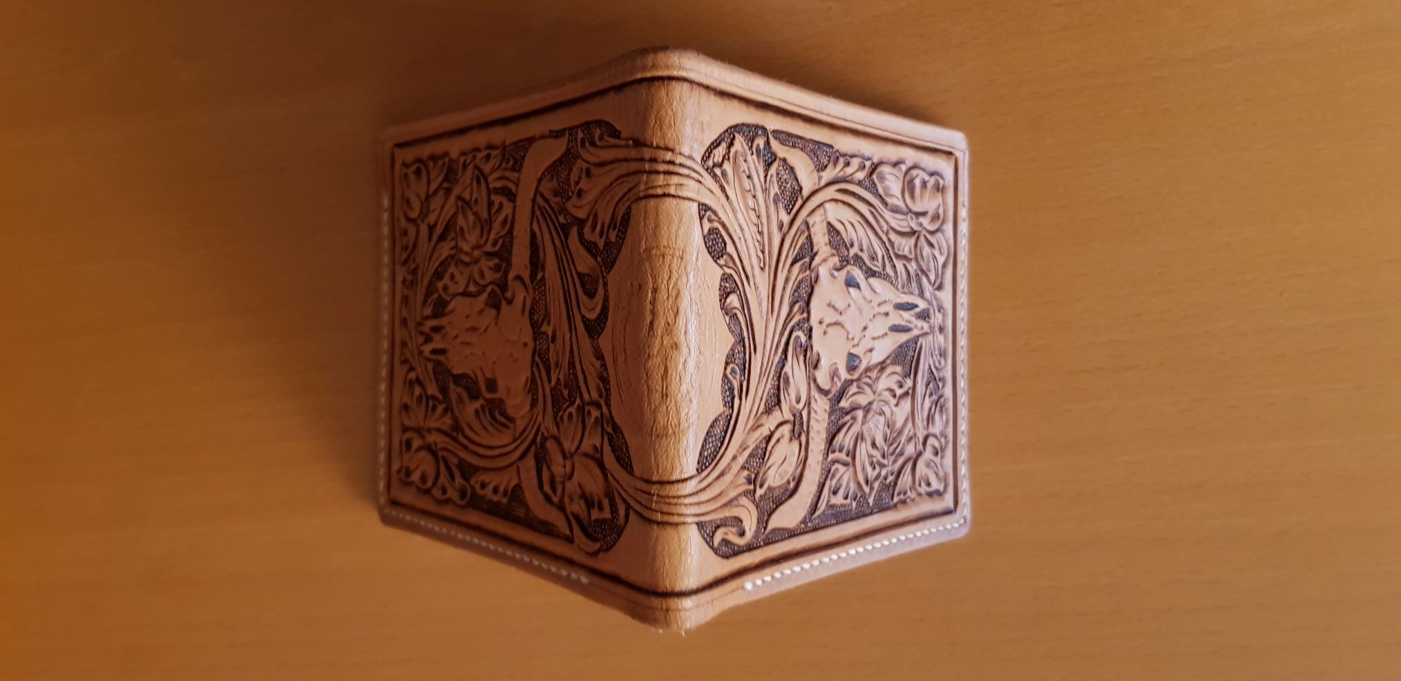

Après les fêtes de Noël, je me suis remis au boulot.
Voici deux portefeuilles tout simple.

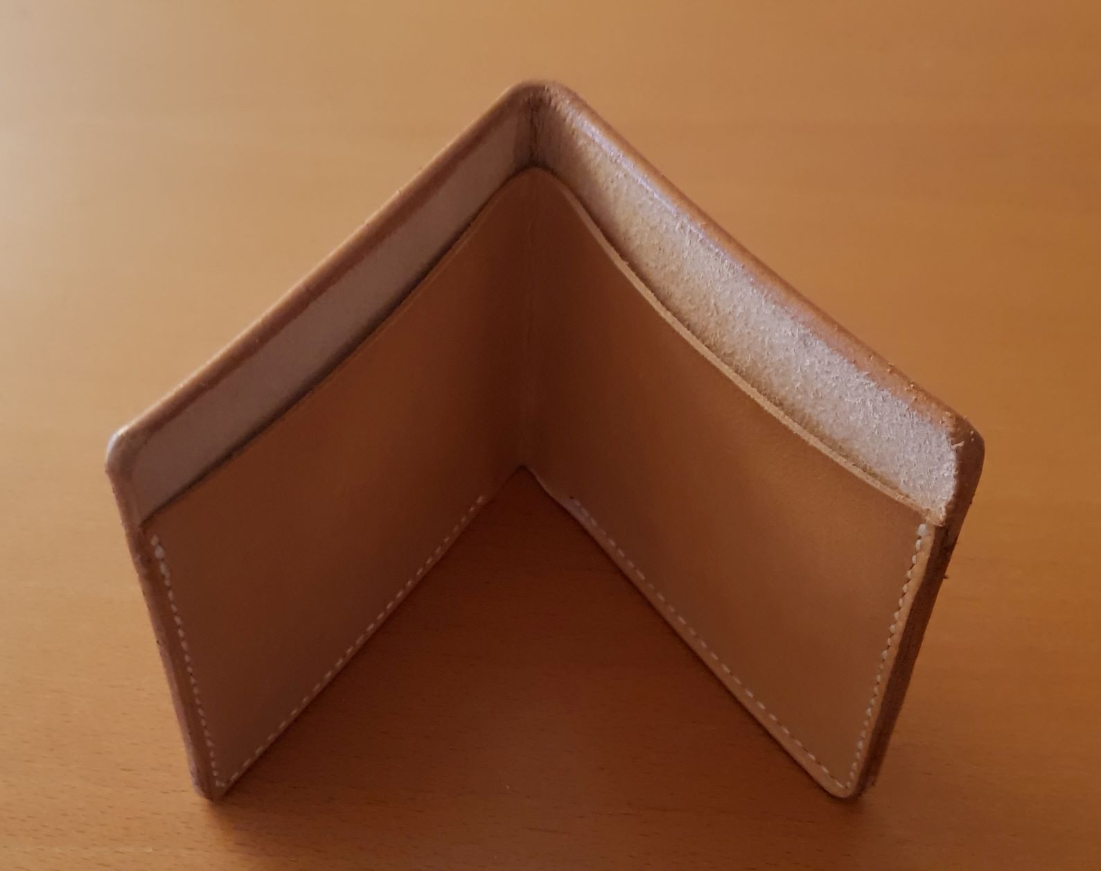

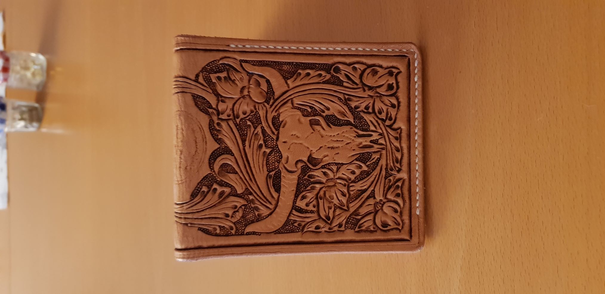

Le premier avec deux crânes de bisons. J'ai eu le malheur de mettre mon tampon sur la tranche extérieure et bien sûr qu'en le pliant, il a pratiquement disparu. Erreur de débutant me direz-vous !!!!!. Concernant le matos, extérieur cuir HO, intérieur cuir de chèvre, finition Antique Sheridan de chez Fiebings et petite couche de Super Shine.

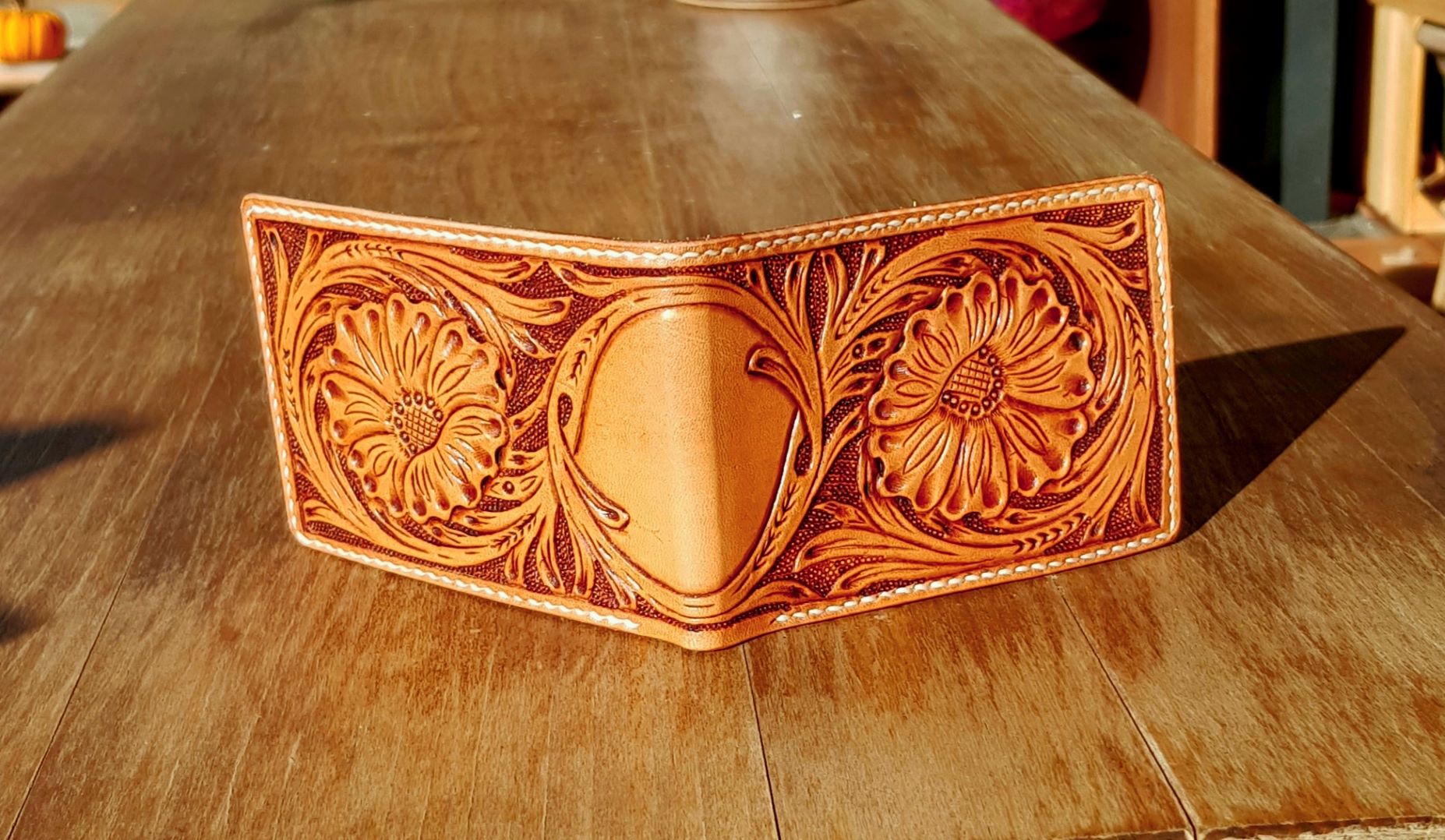

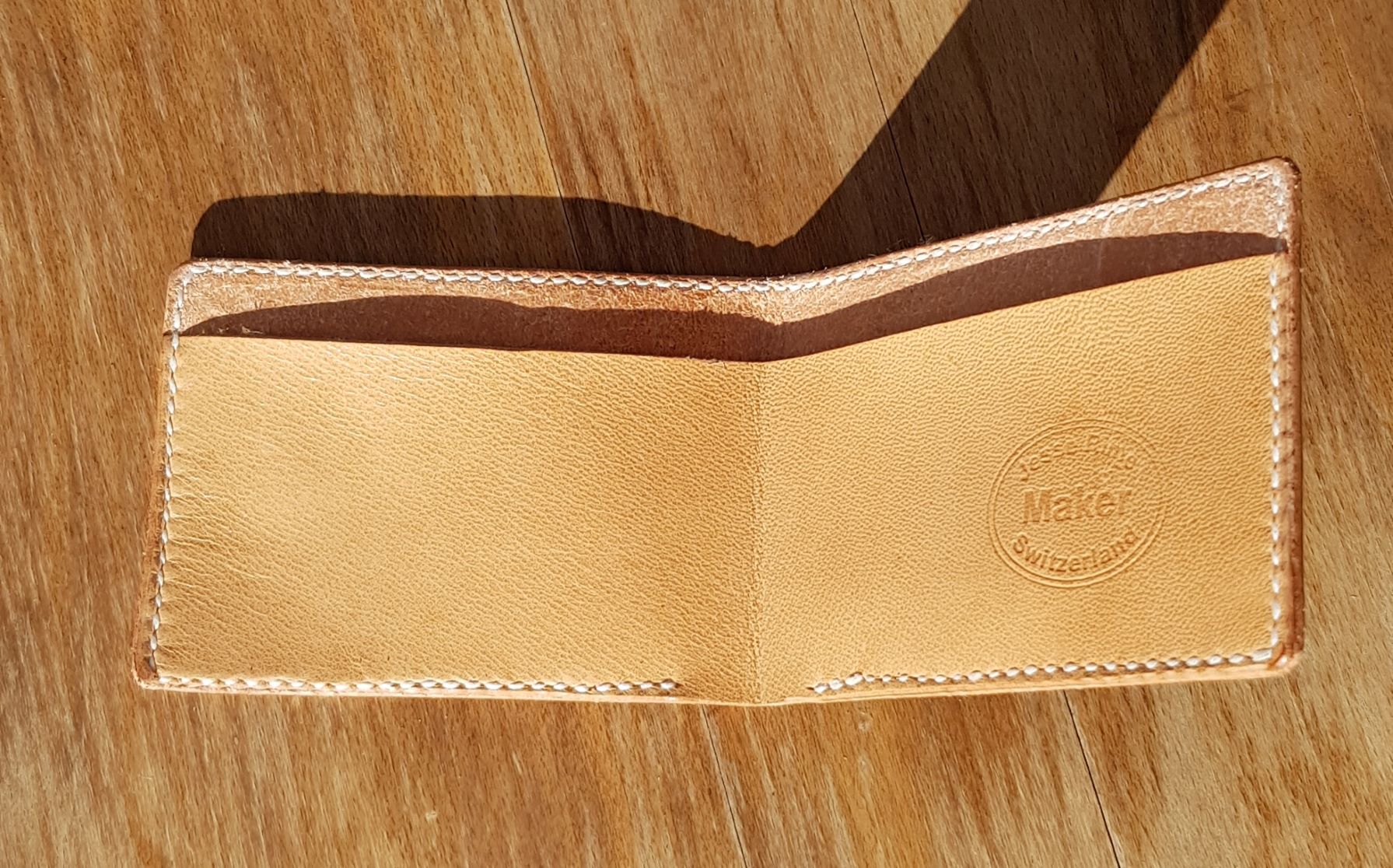

Pour le deuxième, matos identique à part que l'extérieur et du tannage végétal italien et un peu plus mince 2,5 mm que le premier. Sur celui-là, j'ai foiré la couture intérieure du bas :@

Malgré les petits défauts que tu dis, moi j’aime beaucoup

Travail très propre et le loupé de couture ne se voit qu'en ouvrant....

Mais z'au fait! Pourquoi la couture est interrompue en bas à la pliure? Pour plus d'amplitude quand il y a trop de... feuilles? Connaissait pas le "truc" si c'est ça.

Bravo Luc, tu as tout compris :cheers:
En plus la pièce de cuir intérieure est plus courte sur la longueur que l'extérieur. Ce qui fait qu'en ouvrant ton portefeuille, la pièce intérieure vas se tendre et créer une ouverture plus aisée pour y mettre des billets. Je ne sais pas si je me suis bien fait comprendre.
