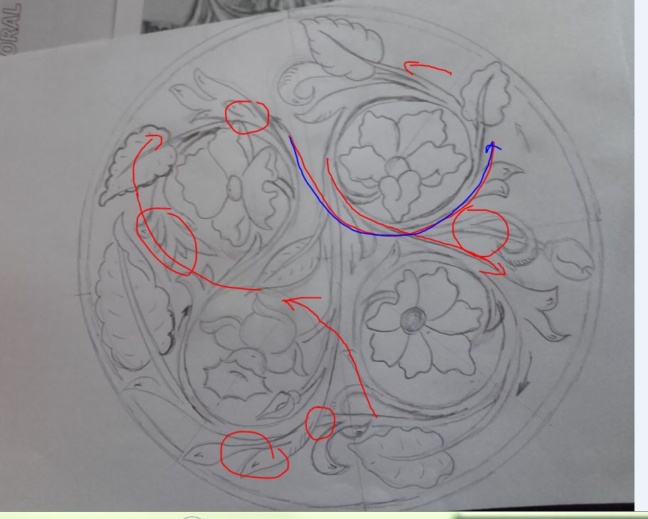

Avant de présenter le projet, je voudrais déjà un avis sur le dessin de base. En suivant le fascicule de Yves Lesire et en "pompant" des idées sur le net, j'ai tenté de pondre un dessin. C'est là qu'on comprend pourquoi les oeufs ne sont pas cubiques parce que la ponte n'est déjà pas facile comme ça!!!
2h00 pour faire ça:
L'avis des pros? Et des autres sauf c'est bien!!!
Ai-je réussi à suivre les mouvements, y a t'il des règles de dispositions à respecter (et donc ai-je fait des inepties), et, etc...?
Merci d'avance.

Bonjour Luc;
Dans l'ensemble, c'est à dire dans l'idée, c'est bien, juste que tu devrais donner plus d’arrondies à tes tiges et cercles. Peut être Mich' pourra t'expliquer cela mieux que moi.
Bonne journée.
Jacquy

Ton idée de dessin est pas mal mais il y a quelques erreurs,
premièrement une incohérence dans le sens de tes tiges,
ensuite il y a beaucoup trop d'espaces vide, tu va faire beaucoup de background et ça ne sera pas joli visuellement.
les tiges sont trop fines ou irrégulières, sont entrecoupées, on ne comprends pas trop d'où elles sortent,
il faut que ça soit plus fluide :tmi:
Ci dessous un exemple de modèle à 4 fleurs trouver sur le net,
qui est "juste", je trouve ça plus simple de s'inspirer d'un modèle existant pour acquérir la compréhension globale du dessin.
Le reste après c'est apprendre à occuper l'espace (trop dur!! :devil: ), faire des tiges régulières et logiques (par exemple une tige fine ne donne pas une grosse tige plus loin), il faut aussi garder à l'esprit que l'épaisseur de ta tige sur papier ressortira plus fine en carving, donc n'hésite pas à faire plus épais et que tes traits de tiges parallèles ne doivent jamais se toucher...
Pas sûre d'être très claire dans mon analyse, surtout dans l'explication... mais j'espère que ca peut aider

groumpf je viens de voir sur CC que tu avais déjà eu un retour beaucoup plus poussé depuis. je n'ai pas vu la date du poste...
sorry

Effectivement il y a une réponse poussée dans la pièce d'à côté. Mais merci pour ton aide. Le dessin que tu me proposes est celui dont je me suis inspiré, mais mon but était de "comprendre" un peu mieux la démarche.
N'étant pas à la maison, je ne peux mettre la suite mais promis je ferai tout pour me faire sonner les cloches par Mich'!!! :mdr:
