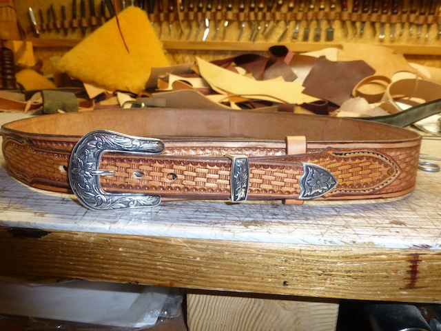

Quelques petites choses que j'ai faites dernièrement entre autres !
C'est ce que l'on appelle une "Ranger's Belt" ceinture du dimanche du Cow-Hand.
Bonne journée.
Jacquy.

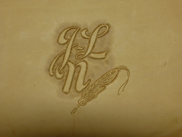

- sylnergie
- Messages : 105
- Enregistré le : mer. 31 juil. 2019 15:41
- Prénom : Sylvie
- Localisation : Lausanne, Suisse
Re: petites choses
jolies petites choses x 2 !
Travail drolement fin pour Toutankhamon ! tu as du ... le sentir passer ?
- Messages : 951
- Prénom : jacques
Re: petites choses
Je pense que tu parle de Toutânkhamon, je ne crois pas ! Ce roi était de la 18 ème dynastie, fils de Aménophis IV, ou Akhenaton et de la propre sœur de ce dernier.
Il est mort à 18 ou 19 ans. Il ne doit sa célébrité que parce son tombeau étais intact à sa découverte.
Le choix du motif est le fait de la demande du client pour qui j'ai déjà fais une ceinture avec des symboles Égyptiens. Le cas échéant je pourrais poster quelques photos de cette ceinture.
En tout cas merci pour le retour.
Jacquy.
Jacquy.

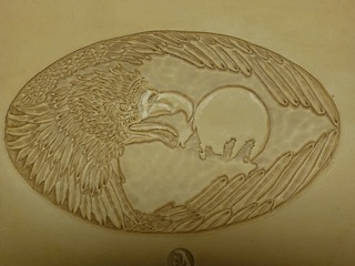

Quelques petites choses en plus pour un sac de reporter.
Jacquy.
Jacquy.
- sylnergie
- Messages : 105
- Prénom : Sylvie
Re: petites choses
joli !! J'aime bien le dessin de l'aigle, très astucieux comme arrangement. Sacré boulot encore pour les plumes ! Beaucoup de précision et de minutie..

Amour !!!Luc a écrit :C'est travaillé avec quoi?
- Luc
- Messages : 2164
- Messages : 951
- Prénom : jacques
Re: petites choses
J'aimerais te répondre Luc mais je ne comprend pas ta question !
Je sais je suis un peu restreint intellectuellement parlant.......
Donc explique moi ce que tu entend par " c'est travaillé avec quoi", je ne sais pas si tu parle du cuir ou des outils, bref, éclaire ma lanterne.
Merci et bonne journée à toi.
Jacquy.
Jacquy.
- Luc
- Messages : 2164
Re: petites choses
Ne te mésestime pas!
Je parlais du dernier travail, l'aigle, il est travaillé avec quels outils?
- Messages : 951
- Prénom : jacques
Re: petites choses
Ok Luc je te réponds ce soir tard quand je rentre de Badeb-Baden soit demain car il y a beaucoup à dire, mais je te répondrais sans soucis.
Jacquy.
Jacquy.
- Messages : 951
- Prénom : jacques
Re: petites choses
Donc voilà, je suis rentré.
D'abords mettre le dessins sur le cuir. Ici j'ai utilisé la technique du frigo soit, j'ai immergé le cuir entièrement dans de l'eau tiède, 5secondes plutôt moins que plus, égoutté et roulé dans un sac plastique, mis au frigo pour la nuit. Sachant que j'étais en présence de bon cuir et que je repoussais l'après midi à partir de midi, j'ai sorti le cuir le matin vers 7 h et je l'ais laissé s'évaporer. Traçage du dessin sur le cuir, coupe au swivel, puis j'ai sorti au beveleur (série B) l’essentiel de mon travail, attention ne pas oublier que les plumes se chevauche, le haut par-dessus le bas. Morphologie des oiseaux.Les formes ou le "mouvement", comme j'aime à le dire, se fait avec des matoirs dit Figures carving série F 800 à F895. Les plumes se font avec des F120 et dérivés car j'en ai plusieurs taille dans ce genre. Il y a 2 sortes de repoussage là dessus, le normal (l'aigle) et de la silhouette, représenté par les loups qui hurle à la lune. On verras cela mieux quand j’aurais peints certaine parties et je te montrerais.
Un peu abscons comme explication mais si tu as des questions n'hésite pas.
Bonne nuit, je suis crevé je viens de me cogner 350km entre 16h et 11H du soir.
Jacquy.
Jacquy.
- Luc
- Messages : 2164
Re: petites choses
Merci pour les explications! Vu les détails je pensais que tu l'avais fait "à la cuiller". D'un autre côté, aucune idée de la taille...
- Messages : 951
- Prénom : jacques
Re: petites choses
La cuillère ne viens qu'en dernier lieu pour "arrondir" le sujet, donner de la forme, casser les arêtes si tu préfère. En ce qui concerne la taille je mesure cette après midi et je te le dis clairement ce soir.

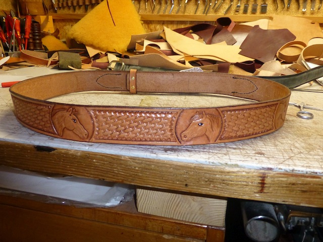

salut Jacquy , comme les autres je suis en admiration devant la finesse de ton travail !!! qui pour toi peut te sembler simple à faire mais qui reste pour ceux qui n'ont pas ta pratique un but à atteindre !!! et c'est tant mieux !!!! la volonté d'apprendre est une bonne locomotive je trouve !!!!
il y a cependant une question que je me pose , la première photo nous dévoile une belle ceinture (à mon goût) mais je me demandais ? y a t'il une façon particulière de calculer la longueur de la sangle qui reçoit les trous ??? ainsi que la position des deux partie (boucle/sangle) par rapport à la taille finale désirée ???? ou bien est ce juste un truc genre qui peut le plus peut le moins ????
merci
