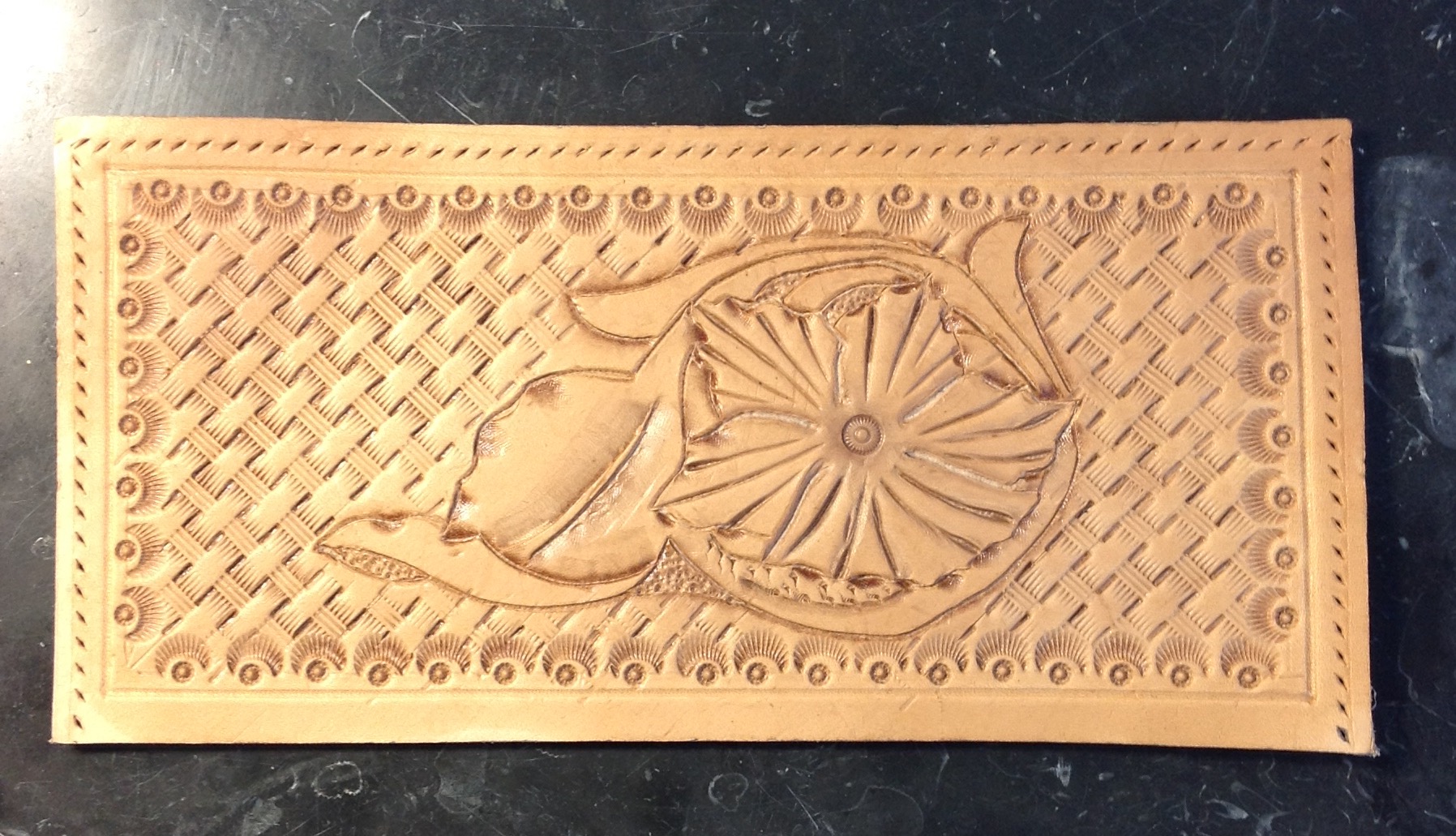

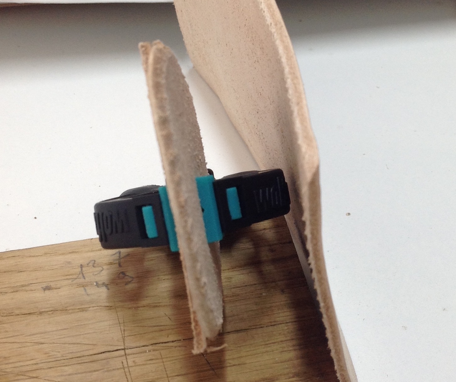

Message par Loukoum » sam. 19 oct. 2019 22:20

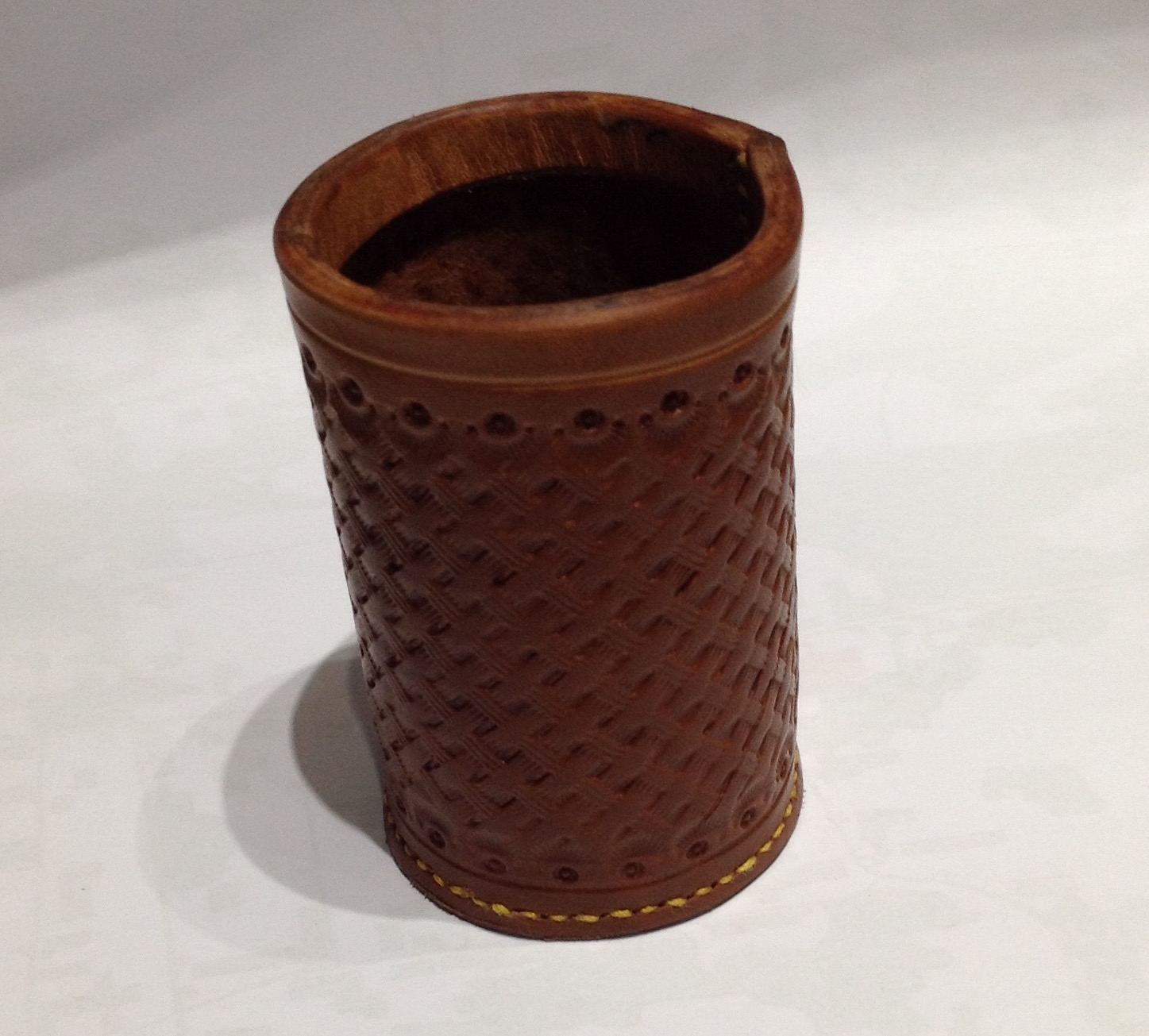

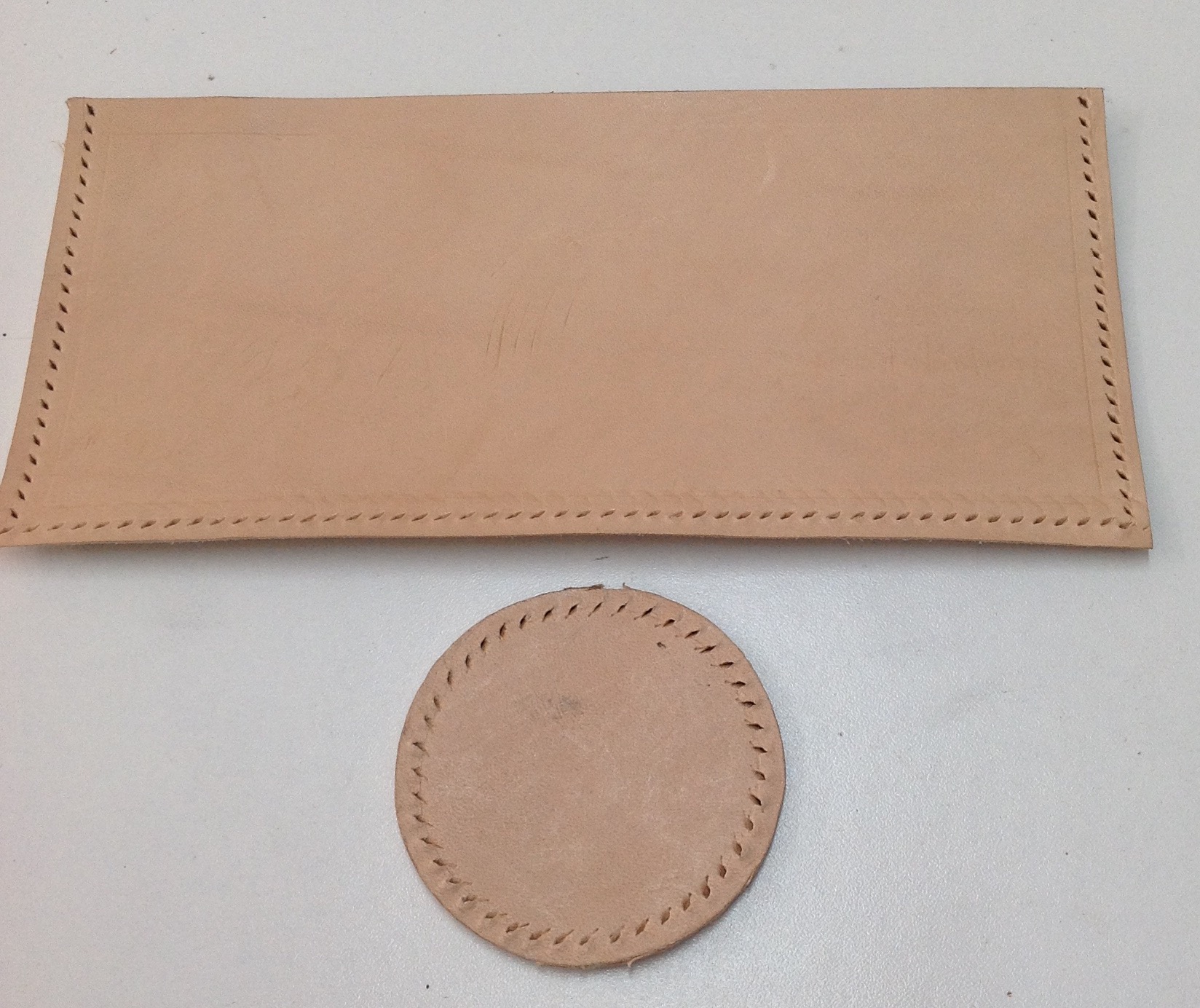

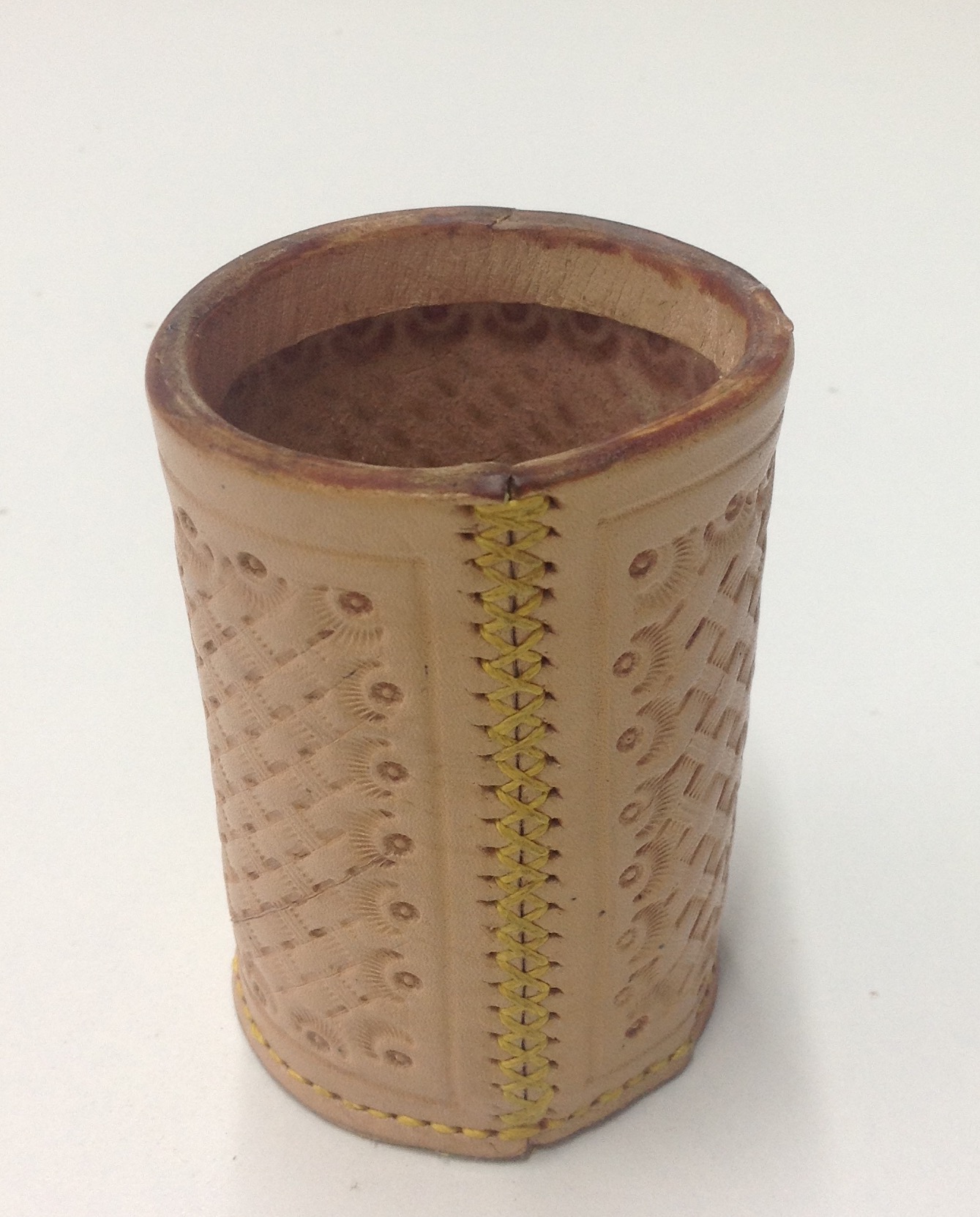

Bonsoir à tous et toutes
Histoire de travailler le baskett et les bordures je me suis fais un petit porte crayon
apres le porte clé promis prochainement je vous fais un porte avion'... [2deg]
Allez quelques photos
Demain je fais les finitions
Bonne soirée
Jm
Messages : 2164
Re: Porte crayon
Message par Luc » sam. 19 oct. 2019 22:40

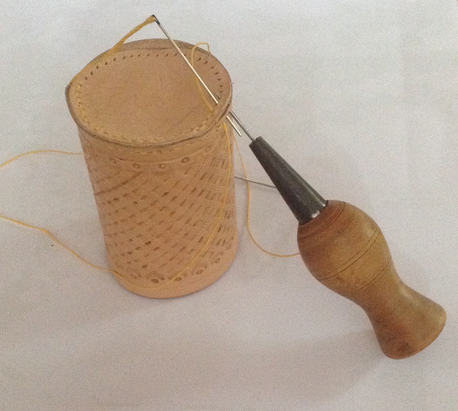

Bien, très bien à s'en baser à la photo!!! Par contre ton alêne m'interprète...
Loukoum
Messages : 124
Prénom : Jean-marc
Re: Porte crayon
Message par Loukoum » sam. 19 oct. 2019 23:33
Bonsoir Luc
Pas bien compris..... :roll:
Et qu'est qu'elle a mon haleine???? [2deg]
Bonne soirée
Jm
Re: Porte crayon
Message par Leather Carver » dim. 20 oct. 2019 01:36
Salut,
Ton basquet n'est pas assez appuyé, ce qui veut dire que tu a tendance à caresser l'outil au lieu de bien le frapper. Une petite peur quelque part....... ?
Sur Youtube ile y a un nouveau tuto de Don Gonzales qui date d'il y a 2 jours et qui montre bien comment pratiquer le basquet. Il parle un peu beaucoup mais le démo est clair.
Jacquy. 8)

Ouh laaaa!!! Il était tard!Je voulais dire "m'interpelle" et je ne devais plus trop y voir clair car j'ai cru que ce qui est l'aiguille enfilée était l'alène elle même! :geek:
La prochaine fois: :x

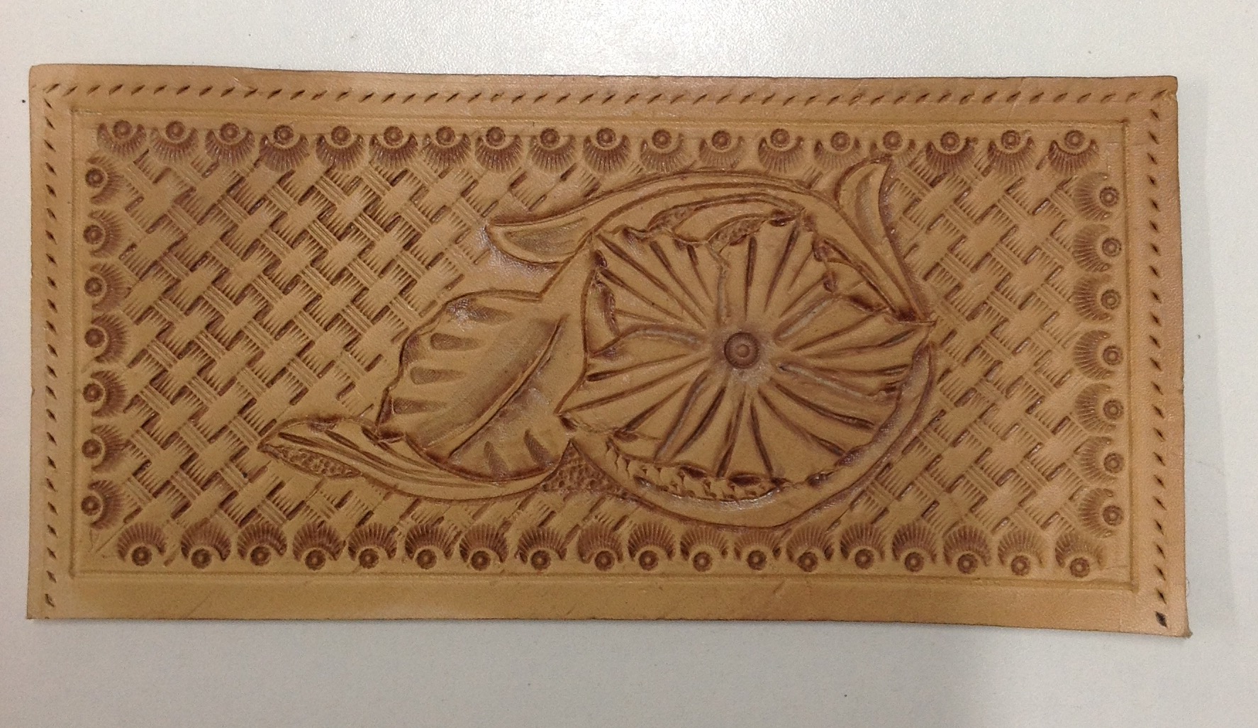

Message par Loukoum » dim. 20 oct. 2019 15:58
Merci à tous pour vos remarques et conseil
Je viens de visionner la vidéo je n'ai pas l'impression de frapper moins fort
J'ai utilisé du végétal de 2,5 mm est ce que peut venir de la ..... :?:
J'essaierai de marquer un peu plus fort la prochaine fois
Je vous mets une petite photo finish
A bientot
Jm
Messages : 2164
Re: Porte crayon
Message par Luc » dim. 20 oct. 2019 18:29
L'humidité de ton cuir peut être?
Tu t'y est pris comment?
Loukoum
Messages : 124
Prénom : Jean-marc
Re: Porte crayon
Message par Loukoum » dim. 20 oct. 2019 19:54
Bonsoir Luc
J'humidifie le cuir à l'aide d'un vaporisateur je laisse le cuir reprendre sa couleur et je repousse
j'humidifie en cour de travail et je laisse sous une vitre quand je fais une pause ou pour redresser le cuir

Message par Le_Babelleir » lun. 21 oct. 2019 12:32
oui... Le minimum recommandé est un cuir de 3,5 pour le carving et même plus.
Cordialement
Alain
Re: Porte crayon
Message par Leather Carver » lun. 21 oct. 2019 13:54
Personnellement je repousse sur du cuir entre un et deux mm.
À mon humble avis le cuir n'est pas assez mouillé.
Jacquy. 8)

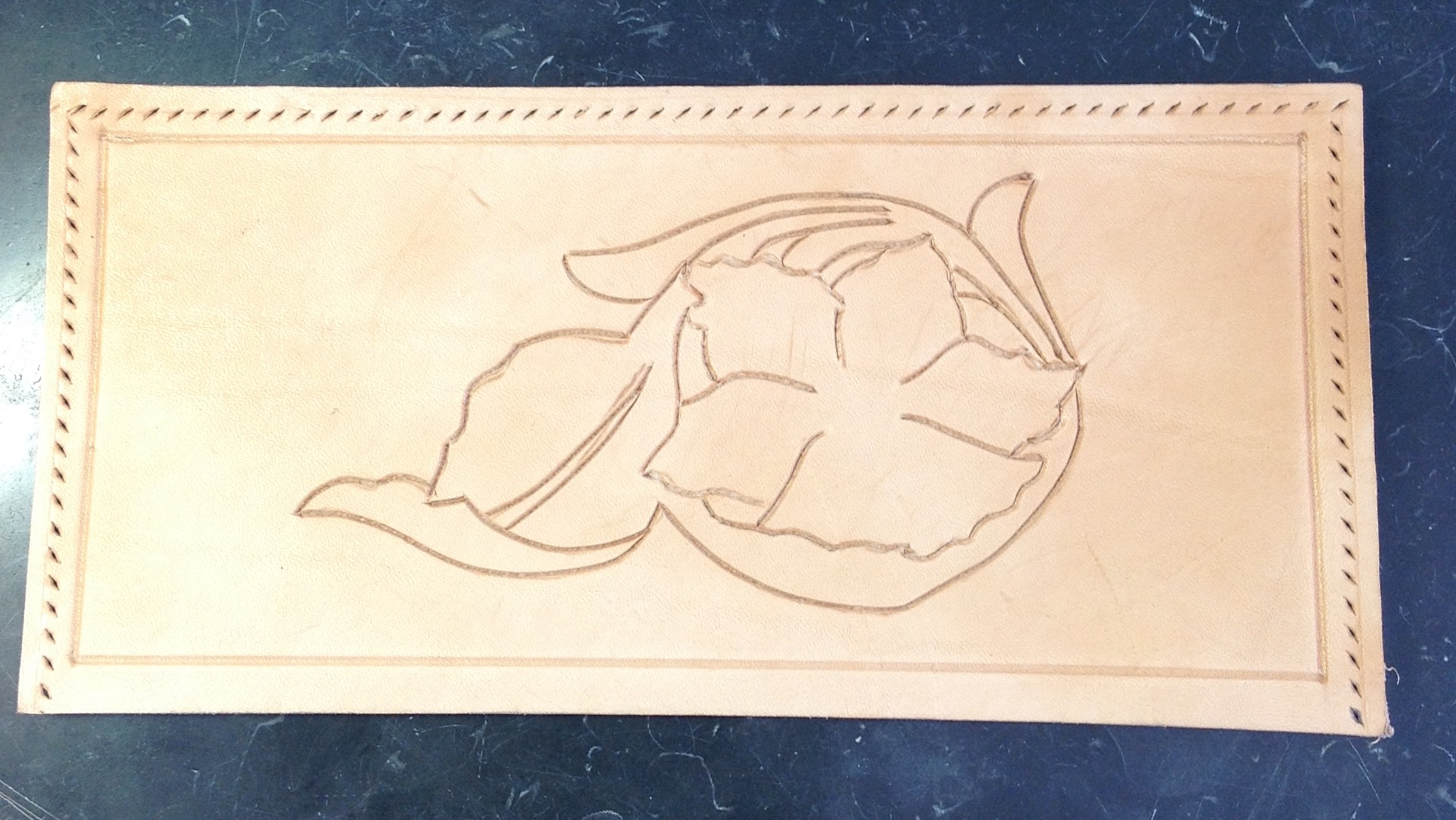

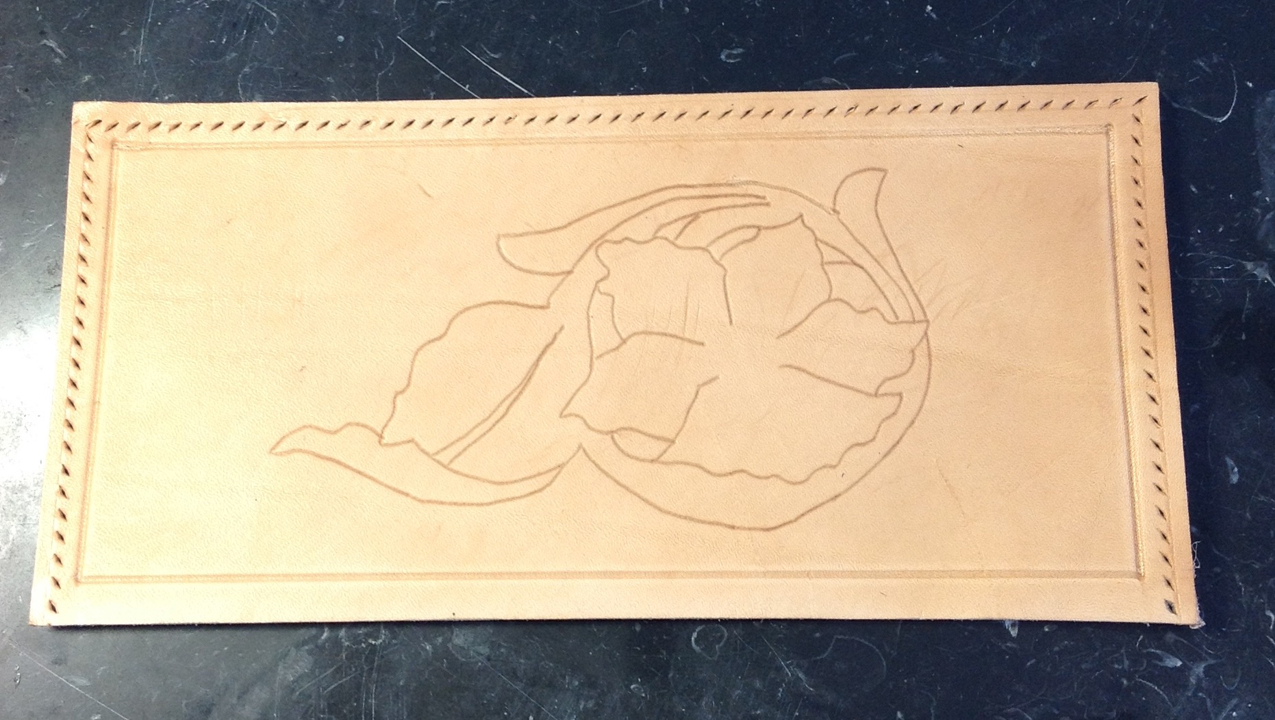

Loukoum
Messages : 124
Prénom : Jean-marc
Re: Porte crayon
Message par Loukoum » lun. 21 oct. 2019 21:43
Bonsoir à toutes et tous
Merci pour vos conseils et vos remarques pertinentes
Je me pose aussi la question de mon marbre qui doit faire 25mm d'épaisseur je pense qu'il n'est pas assez épais,
Je vais me renseigner auprès d'un marbrier s'il n'a pas une chute de pierre tombale :roll: en granit
En attendant je livres à vos commentaires les photos de mon travail en cours
Voilà mon premier repoussage loin d'être parfait ...
J'ai essayé de tenir compte de vos conseils ;)
Je tiens à remercier Mich'
J'ai un peu copié sur sa ceinture de shaps
Je ferais le montage plus tard
Bonne soiree
Jm
Messages : 2164
Re: Porte crayon
Message par Luc » lun. 21 oct. 2019 22:09
C'est plus franc me semble t'il!
Pour continuer sur l'humidification, sans dénigrer quoique ce soit, je reste sur les conseils de Mich', faits en stage ety qui me conviennent:
"Beaucoup sont des inconditionnels de l'éponge à laquelle je préfère le brumisateur qui permet de maîtriser beaucoup mieux le mouillage du cuir. Et surtout quand il faut le réhumidifier en cours de travaux. N'hésitez pas à prendre quelques notes, parfois tout marche à merveille, de temps en temps rien ne va et c'est souvent du à la façon dont le cuir a été mouillé. Alors construisez votre expérience. On sais très souvent pourquoi on a échoué alors qu'il est très difficile d'expliquer les raisons qui font que ça s'est bien passé. Donc difficile de réitérer. quelle avait été la quantité d'eau, aviez-vous fait ça en plusieurs couche, combien de temps aviez-vous attendu, quelle était la température extérieur etc etc...
Pendant que la capillarité fait son oeuvre, je recopie mon dessin sur une feuille de calque."
