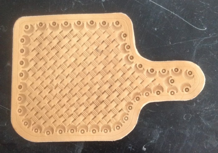

Voilà j'ai commencé mon premier repoussage , un petit truc pour me familiariser cette art
Le cuir vient de chez cuir et tissu merci à la hulotte pour ses conseils ;)
J'ai trouvé l'idée sur you tube
Je vous mets quelques photos
J'ai commandé la quincaillerie je terminerai dès la réception
Bon, c'est loin d'être parfait...... :roll:
Mais je compte sur vous pour me corriger
A bientot
Jm

Bonjour J.-Marc,
Attention à l'alignement de l'outil.
Il vaut mieux tirer un trait discret à chaque ligne cela évite les lignes pas droites.
Bonne nuit.
Jacquy. 8)
Re: Porte clefs
Message par Leather Carver » mar. 15 oct. 2019 23:13
J'oubliais, les borders doivent être en proportion de l'article. Ici il est trop grand, mais, peut-être, n'en as tu pas de plus petit. Dans ce cas là sorry.
Jacquy. 8)

Message par Loukoum » mer. 16 oct. 2019 11:44
Bonjour Jacques
Merci pour les conseils
Et effectivement je n'ai pour l'instant pas grand choix de matoir
J'investirai au fur et à mesure de mes progrès si progrès il y a..... :roll:
Le choix et tellement vaste pas facile de choisir les indispensables
Je vais faire le tour du forum peut-être existé t'ils un post sur se sujet
Pas vu pour l'instant
Jm

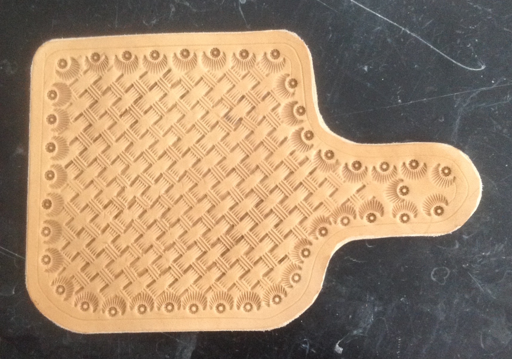

J'ai commencé un porte crayon tubulaire histoire de m'entraîner au baskett
J'ai tracer chaque lignes, je pense que s'est un peu mieux
Je posterais quelques photos demain
Bonne soirée
A bientot
Jm

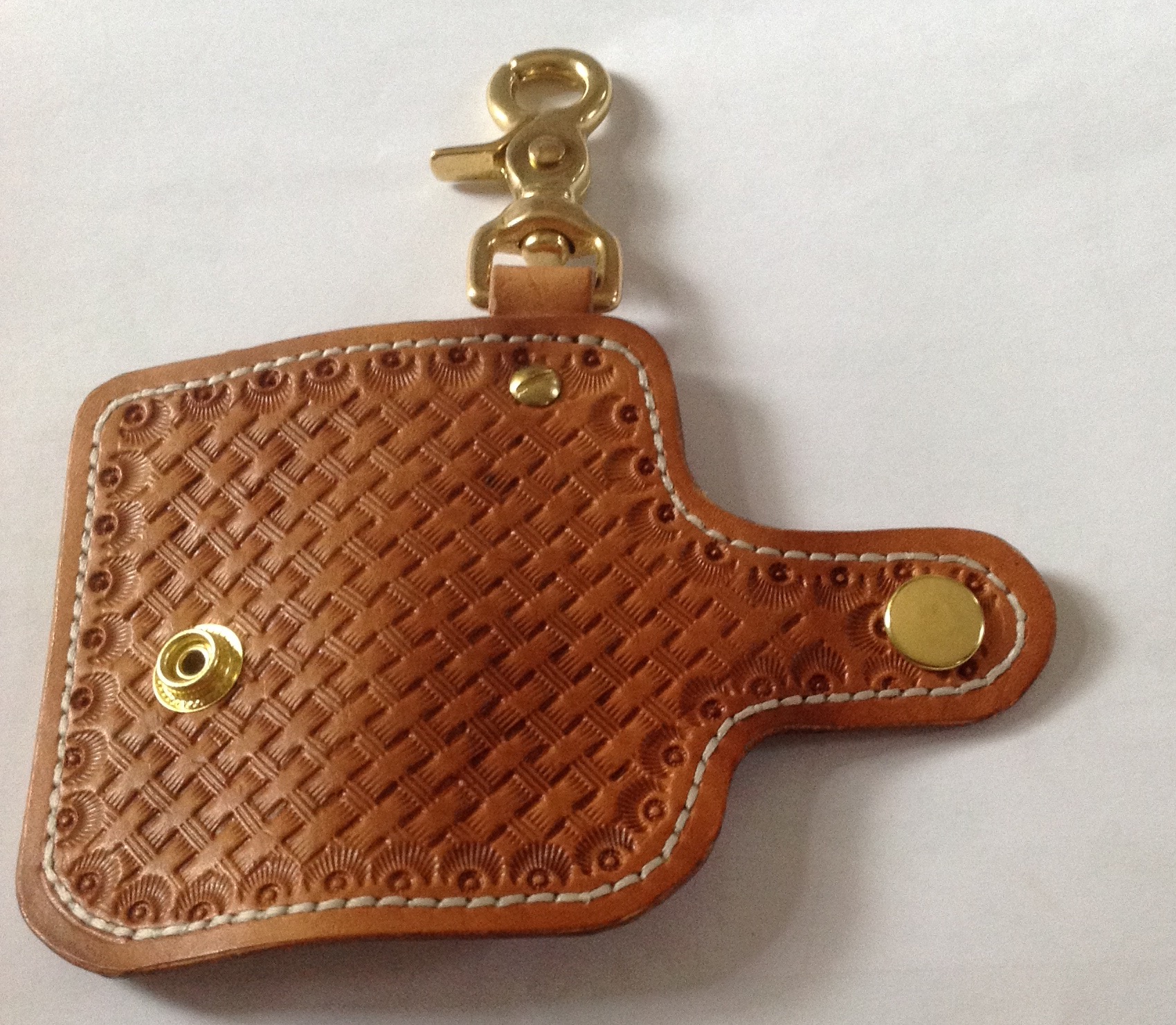

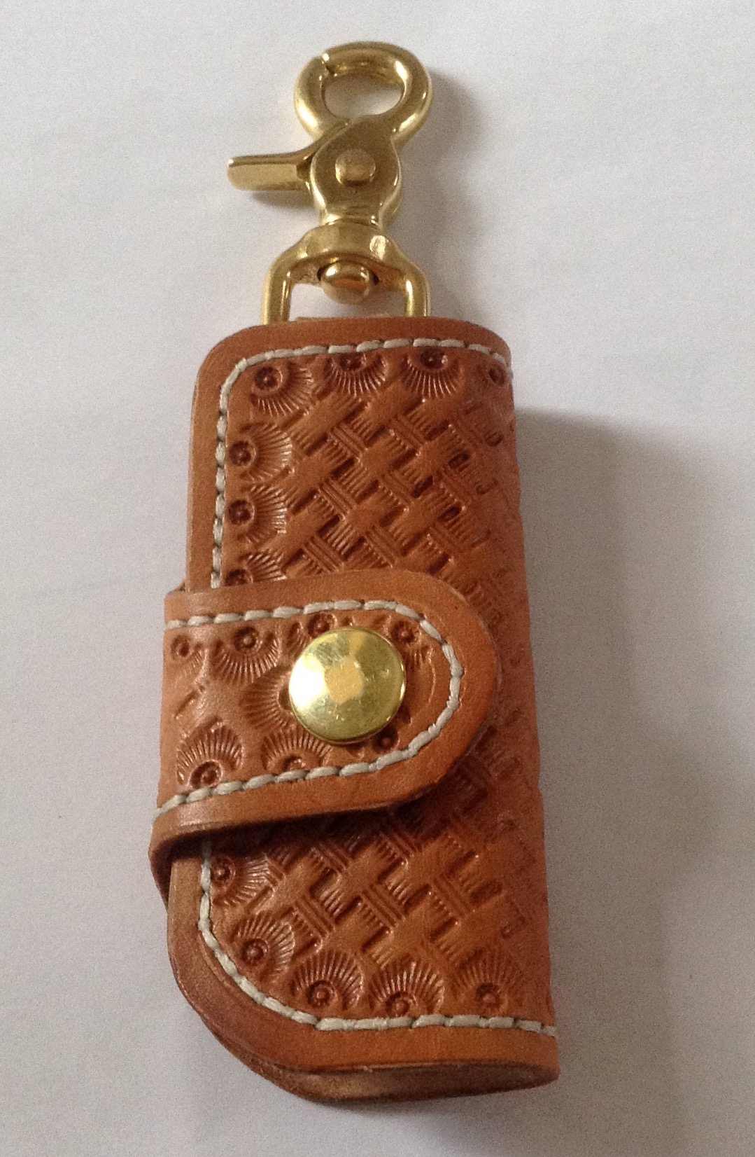

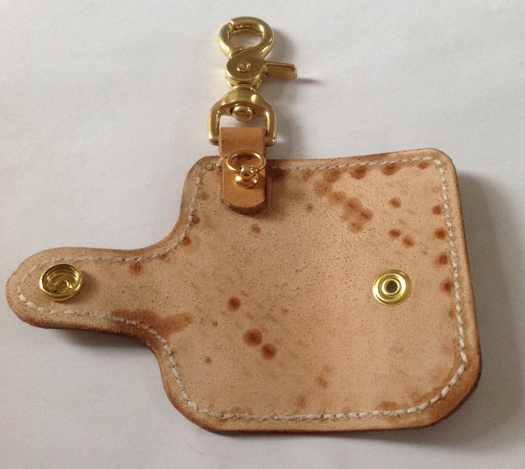

Bonsoir à tous et toutes
Voili voilou le petit porte clé terminer
Je compte sur vous pour vos remarques.... ;)
A bientot
Jm
Messages : 2164
Re: Porte clefs
Message par Luc » ven. 18 oct. 2019 19:06
C'est cousu comment? Machine, main? On dirait sur la dernière photo que c'est machine avec un problème de tension du fil de dessous...
Tu as fixé la pression comment? On dirait que la coupelle est cabossée.
J'aurais paré les bouts du passant du mousqueton.
Bizarre cette fixation d'anneau, je ne trouve pas harmonieux le "bouton" à visser à l'extérieur.
Encore un peu de travail à faire sur les tranches et tu devrais huiler l'intérieur pour camoufler ces tâches.
Mais ça reste quand même du bon boulot!

Message par Loukoum » ven. 18 oct. 2019 21:16
Bonsoir Luc
Coutures machine effectivement mauvais reglage de la machine j'ai cousu du cuir chrome avant je n'ai pas réglé pour du végétal
J'aurais dû faire un essai avant
Pour la pression effectivement elle est un peu matée pourtant la matrice était bonne
Je vais huiler l'intérieur se sera beaucoup mieux
En tout cas merci pour les conseils et quel coup d'œil
Jm

Message par sylnergie » sam. 19 oct. 2019 18:57
ça rend super bien, et la forme est originale, bravo ! D'accord avec Luc, la pression du coup rend moins bien que le joli crochet en laiton; c'est juste une question de montage ? Une petite finition des bordures avec ton brunissoir maison tout neuf, et impec :)

Message par Loukoum » dim. 20 oct. 2019 19:58
Bonsoir Sylvie et merci
Effectivement la pression et un peu maté pourtant j'ai fait attention
sinon j'ai huilé l'intérieur s'est beaucoup mieux et passé le lissoir
A bientot
