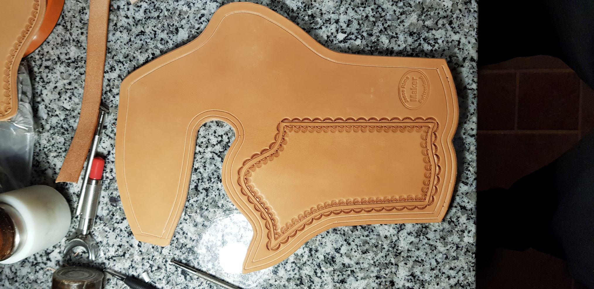

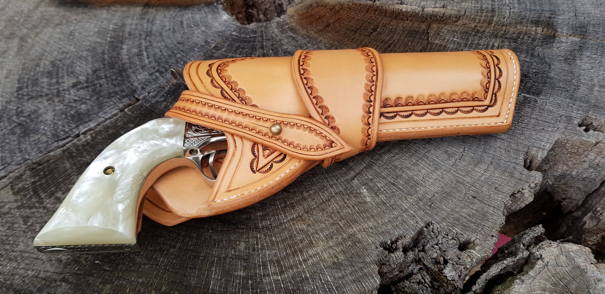

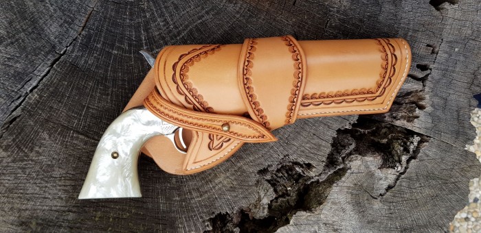

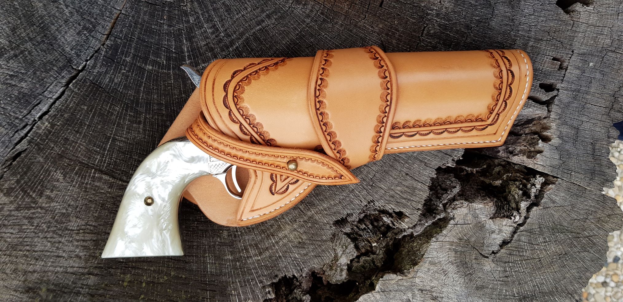

Un chasseur de sanglier m'a demandé un étui pour son Colt SAA, canon 5 pouces 1/2 ainsi qu'un ceinturon sans loop pour les cartouches. Il désirait un étui pouvant être porté en cross draw, c'est-à-dire incliné et porté à gauche car il est droitier. Il le désirait également très enveloppant et muni d'une petite sangle de sécurité.
Cuir 4 mm, sauf pour la sangle
Fil en lin passé à la cire d'abeille
Rivets en cuivre
Finition antique de chez Fiebings et Resolene
Rivets en cuivre

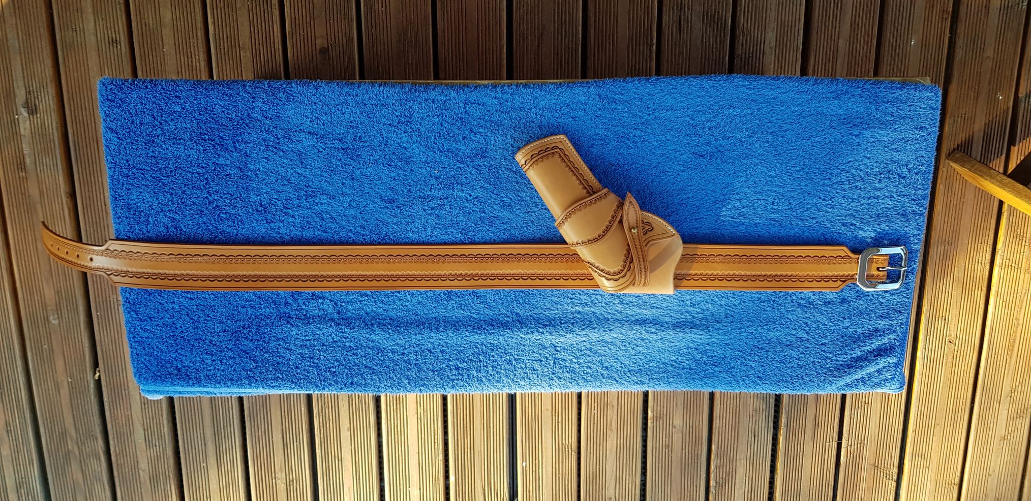

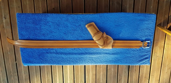

Vue de la tranche de l'étui et avec le ceinturon

salut !! propre et soigné , combien de temps pour les deux réalisation ???
et une question pour le bout de la ceinture , 5 trou ok normal mais pour la longueur ??? basé sur le tour de taille du client !!??? du fait que la largeur de la ceinture ne permet pas d'aller plus loin ce doit être quasi au millimètre !!!! celon qu'il le porte l'été ou l'hiver !!????
en tout cas comme les créations de toi que j'ai pu voir celle ci est tout aussi un régal pour les yeux !!!!
- Wyatt Earp
- Messages : 241
- Prénom : Jesse
- Localisation : Suisse
Re: Holster en cross draw avec ceinturon
Je n'ai malheureusement pas compté les heures passées mais je pense bien une dizaine d'heures. N'ayant pas de patron pour l'étui, j'ai d passé pas mal de temps sur la conception de base de l'étui et surtout sur la languette arrière pour avoir l'angle désiré lorsque l'étui est assemblé et porté à la ceinture. Pour la ceinture proprement dite, appelée ceinture d'éclaireur, les mesures ont été prises par dessus la veste de chasse de la personne qui m'a commandé cet ensemble. Comme en principe il chasse l'automne, il ne devrait pas y avoir beaucoup changement concernant les vêtement et le tour de taille.
