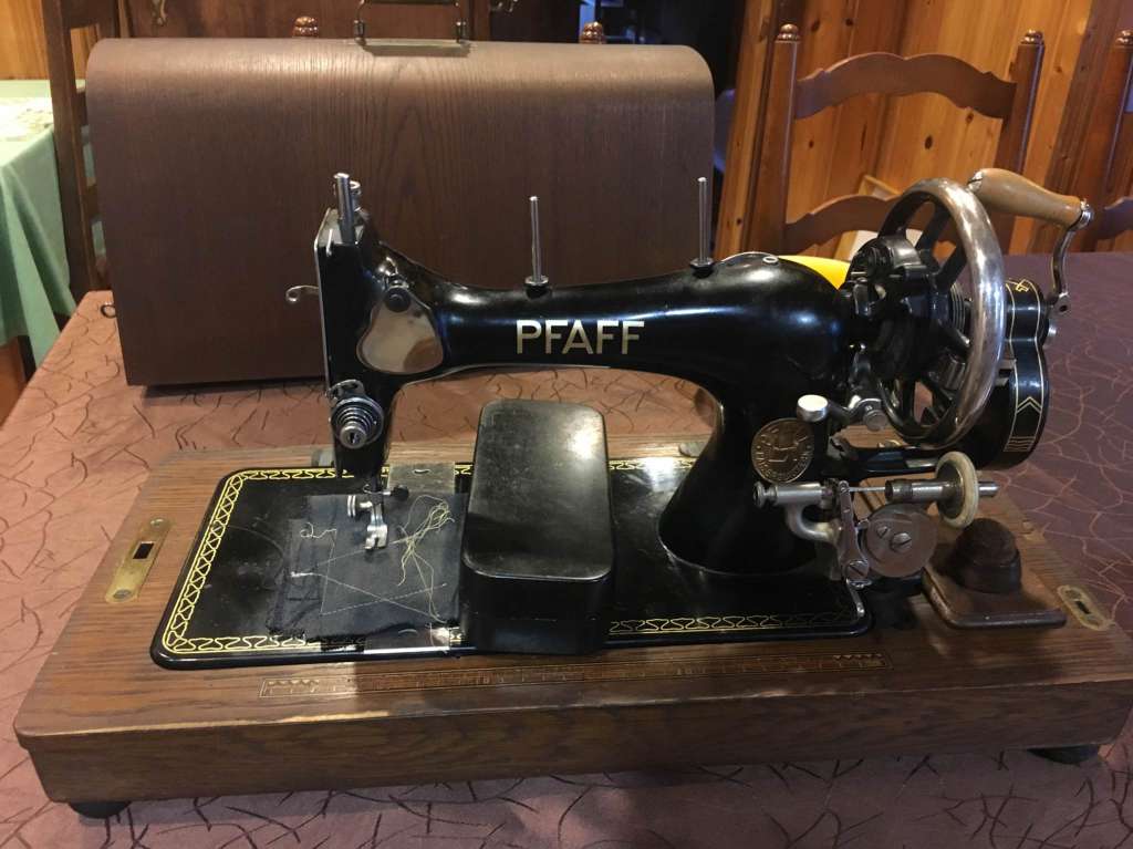

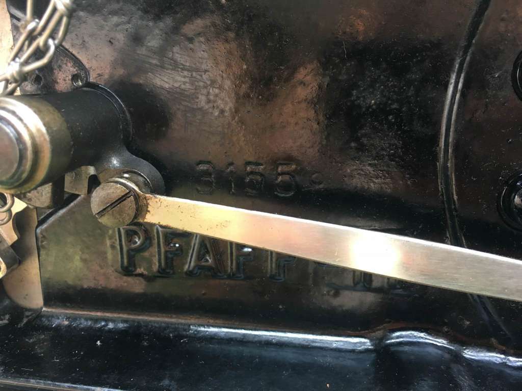

bonjour, et voilà, quête de LA machine... ;)
voilà une annonce qui semble interessante : Pfaff serie 11/ 3155 à nevette vibrante, pour 100 chf , à débattre, à 1 h de chez moi.
Elle a l'air propre, en bon état. Le prix me va très bien, elle est portable, manuelle avec manivelle sur le volant, impeccable pour moi.
Je n'ai pas trouvé grand chose sur les forums. Je suis émerveillée du système à navette vibrante, mais peut-on utiliser un fil nylon de 30 ? Et y a t il encore facilement des pièces ?
Merciiiiiiii pour vos avis ? !

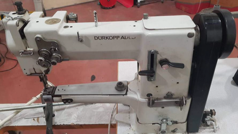

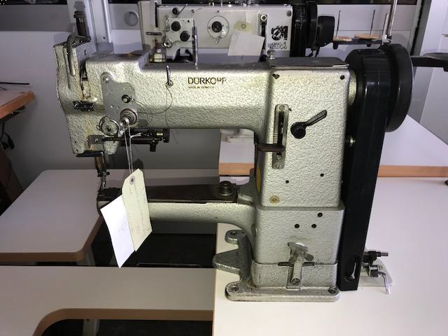

suite à mon téléphone, un réparateur-revendeur de MAC d'occasion installé à Genève me propose ces 2 machines : Durkopp Adler 069 grise avec positionneur à 1500 CHF, et une autre blanche sans positionneur à 1200 CHF, triple entrainement pour les 2, révisées, garantie 1 an. Il m'a envoyé 2 factures détaillées, que je tiens à dispo par MP, si jamais.
Le technicien dit avoir un partenariat avec diverses marques (pfaff, durkopp, juki) et publie des annonces depuis plusieurs mois. Il est déclaré au RC Genève depuis début 2019.
Je suis un peu surprise de ses prix car en France, la meme machine d'occasion chez Glasman ou similaire est à 1850 € HT...
J'ai eu beau chercher, je n'ai pas trouvé la définition du positionneur, dont vous dites beaucoup de bien dans des posts.
J'étais partie sur un budget ... jusqu'à 500 f, qui est déjà considérable pour moi, alors 1200 ou 1500, ça me donne le vertige. Si j'étais raisonnable, j'irais chez le dentiste, l'ophtalmo, ou garderais les sous pour les impots ou l'entretien voiture. Les pièces durkopp sont chères aussi... Ca sent l'abonnement pour 10 ans à des sous pour cadeaux de Noël de ma famille... !
D'un autre côté, comme l'a bien dit Filcordo, on commence ''petit'', puis... forcément, on prend de la graine, et les épaisseurs augmentent... J'ai bien compris que passé 5-6 mm d'épaisseur, une MAC spécifique est incontournable.
J'ai tellement envie de craquer... au secours !

Pour bien fixer ton choix, le positionneur est un accessoire qui permet d'arrêter de piquer soit aiguille piquée (pour effectuer un changement de direction en relevant le pied de biche) soit aiguille en haut pour retirer son travail de la machine.
C'est vraiment très pratique pas indispensable, mais quand on n'y a goûté, c'est top.
Peux tu me dire les coordonnées de ton revendeur par MP ? J'ai acheté une Durkopp-Adler 269-373 canon en France à une société de Lyon dont le technicien s'est installé en Suisse. Si c'est lui, j'aurais des choses à te dire.
Alain.

Je travaille les cuirs, peaux, depuis 46 ans avec des machines rudimentaires, une Pfaff 34 plate, une Claes-Textima, machine de cordonnerie, à bras long, et une SD28 à petits points. Cela ne m'a pas empêché de coudre tout ce qui m'est passé dans les mains.
Une bonne machine industrielle, c'est du bonheur mais après, quand on est sûr de soi ou si on a le bonheur d'en hériter.
L'idéal serait de profiter de l'atelier de quelqu'un pour des essais. C'est que j'ai voulu qu'on réalise à la forge d'Ostiches, pour permettre à des débutants de tester du matériel, des machines. Je souhaiterais, puisque c'est dans l'air du temps, que ce genre d'initiative se développe partout, pour d'autres métiers aussi.
