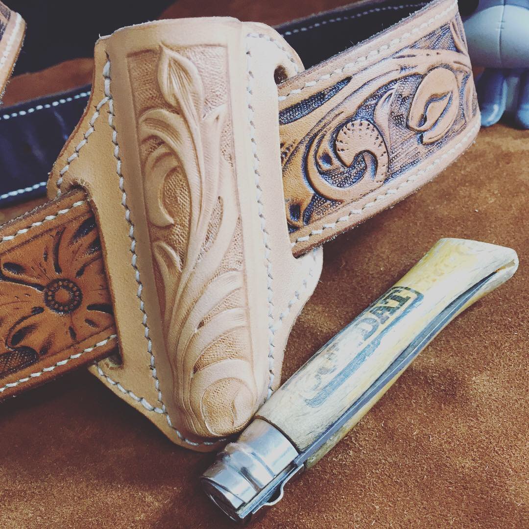

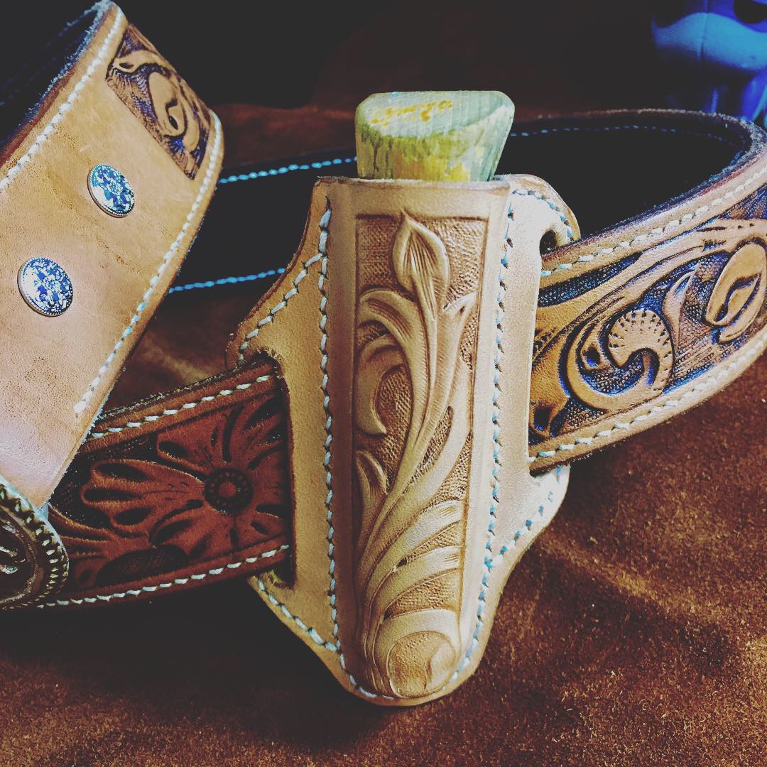

J'ai un nouveau couteau en ma possession, un Opinel qui ne paye pas de mine, mais il est tellement important pour moi qu'il lui fallait un étui afin qu'il puisse m'accompagner très souvent ;
Entre deux nuits j'ai donc fait ça

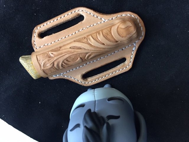

Cuir HO peu épais (2mm) donc j’ai pas cherché trop de profondeur dans le carving, grosse erreur :( ca perd de volume au moulage et les trait pas assez beveler ressorte on le vois un peu sur le bas,. Idem pour le background où on voit des marques plus profondes.
Bon si je devais refaire et réfléchir un peu plus, déjà je ferai un patron pour la forme de l’étui, le haut par exemple je ne le ferai pas droit mais plutôt en diagonale par rapport au cul du couteau ca serai plus esthétique je pense.
J'y suis allé au feeling au fur et à mesure, ça laisse finalement un goût d'inachevé, je ne suis pas mécontente du résultat mais il est très perfectible encore.
(La ceinture est plus ancienne)
Voilà voilà,
a vous lire

Je n'irais pas à l'encontre de tes auto-critiques, tu sais de quoi tu parles. Pour moi il est très bien.
Pas de première jeunesse le couteau!!!

Je trouve ça bien. Heureusement qu'il n'est pas parfait, ça te laisse une marge de progression, sinon tu t'ennuierais.
Une remarque : j'aurai envisager, même si c'est moins esthétique, de mettre le couteau dans l'autre sens dans l'etui. J'aurai peur que la lame puisse légèrement s'ouvrir dans l'étui et qu'elle puisse donc blesser au moment de la sortie de l'étui, surtout avec un opinel dont la virole ne permet pas de bloquer la lame. Vois-tu ce que je veux dire ?

Pour répondre à Damien. La forme du couteau favorise de le glisser dans le sens où Thé le place car sinon il faudrait un étui horizontal, le manche étant plus large au niveau de la pointe de la lame. C'est juste "un" avis.

Je suis en accord avec toi, Damien. As-tu une idée du profil qui permettrait de mettre ce type de couteau verticalement ? Parce que pour ce modèle, s'il faut éviter de se blesser s'il s'ouvre, je fabriquerais un étui horizontal, avec un rabat.

Un petit bout de chambre à air collé dans la fente du manche et le tour est joué: il empêchera le jeu de la lame.
