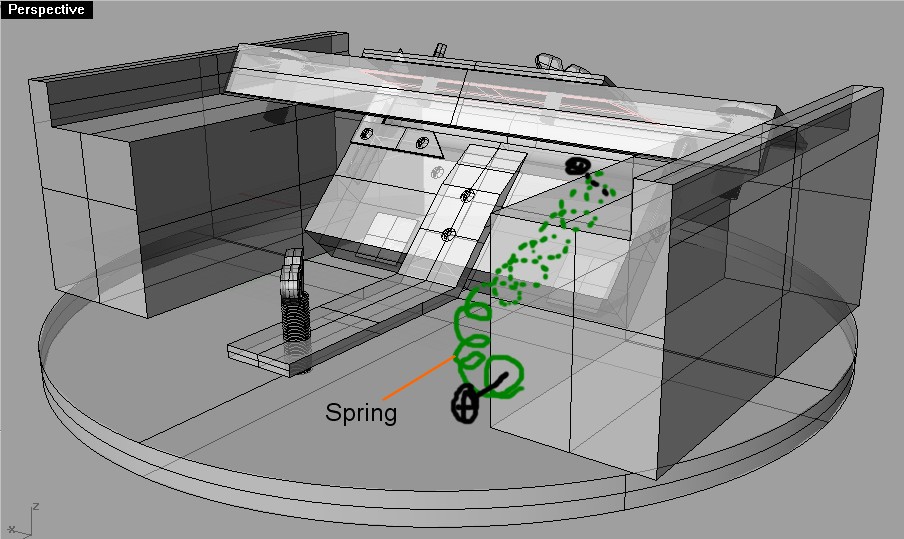

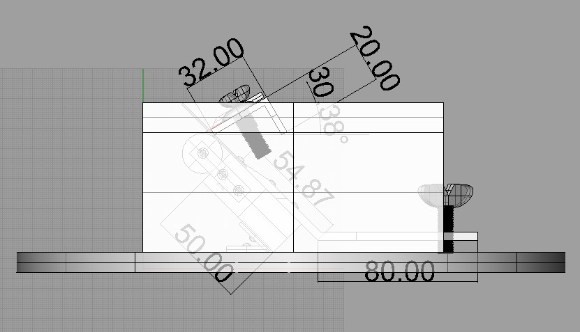

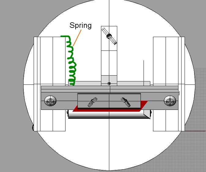

Re: Fabriquer sa refendeuse

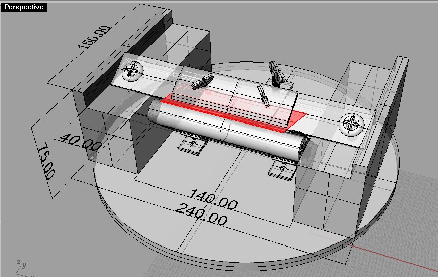

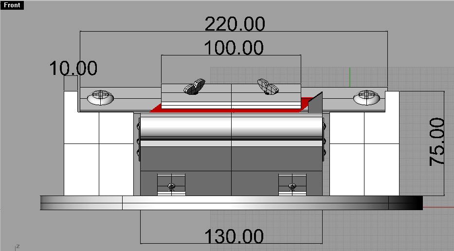

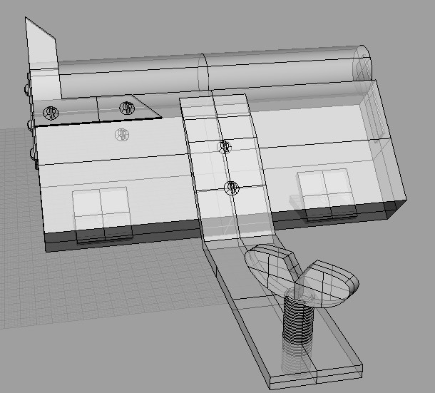

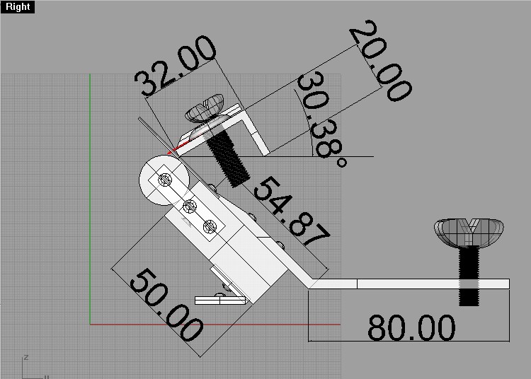

Bonjour tout le monde,
Je ne sais pas si cela va marcher mais voici les images du plan.
Voilà, je ne les avais pas trouvé celles-là, merci.

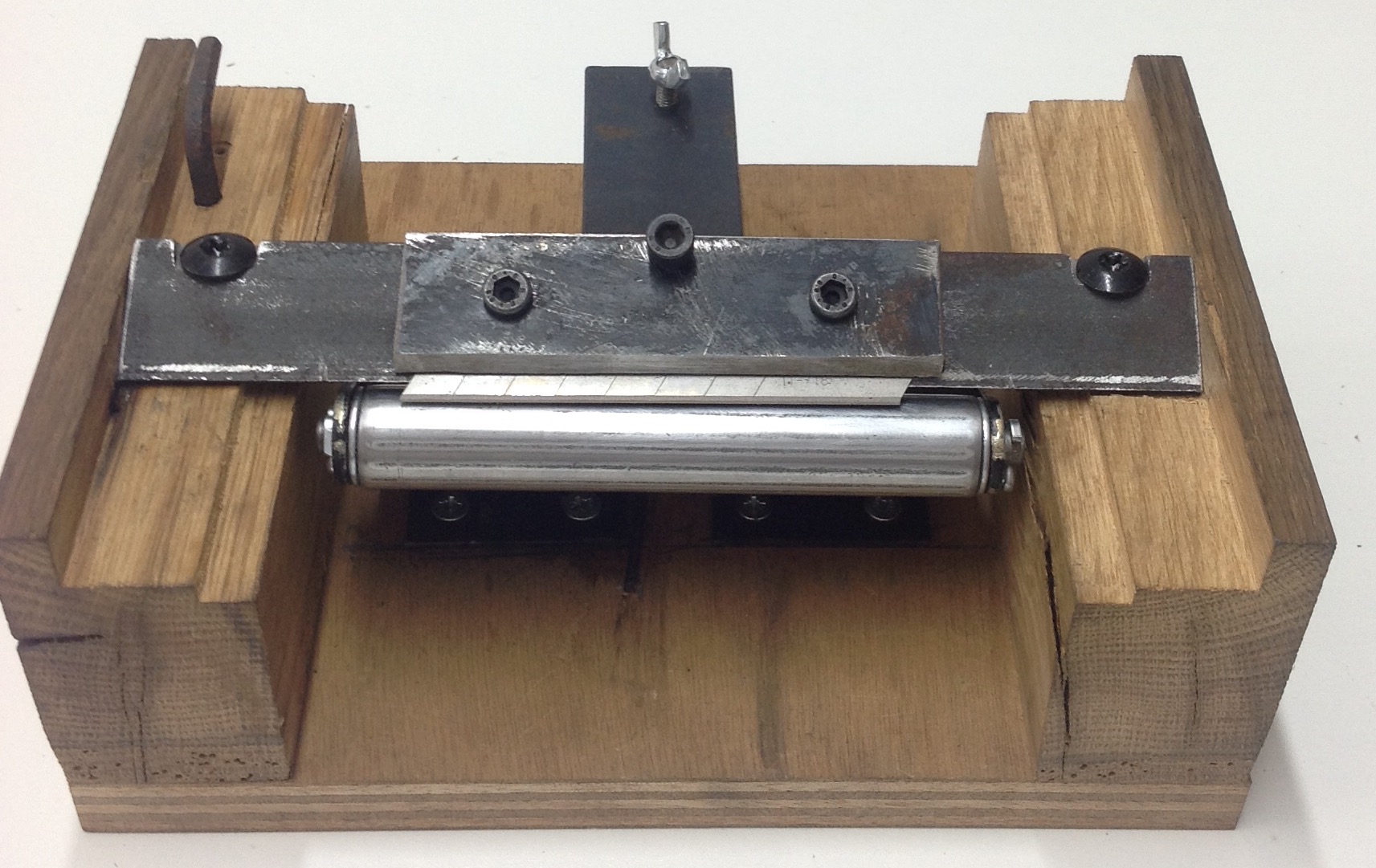

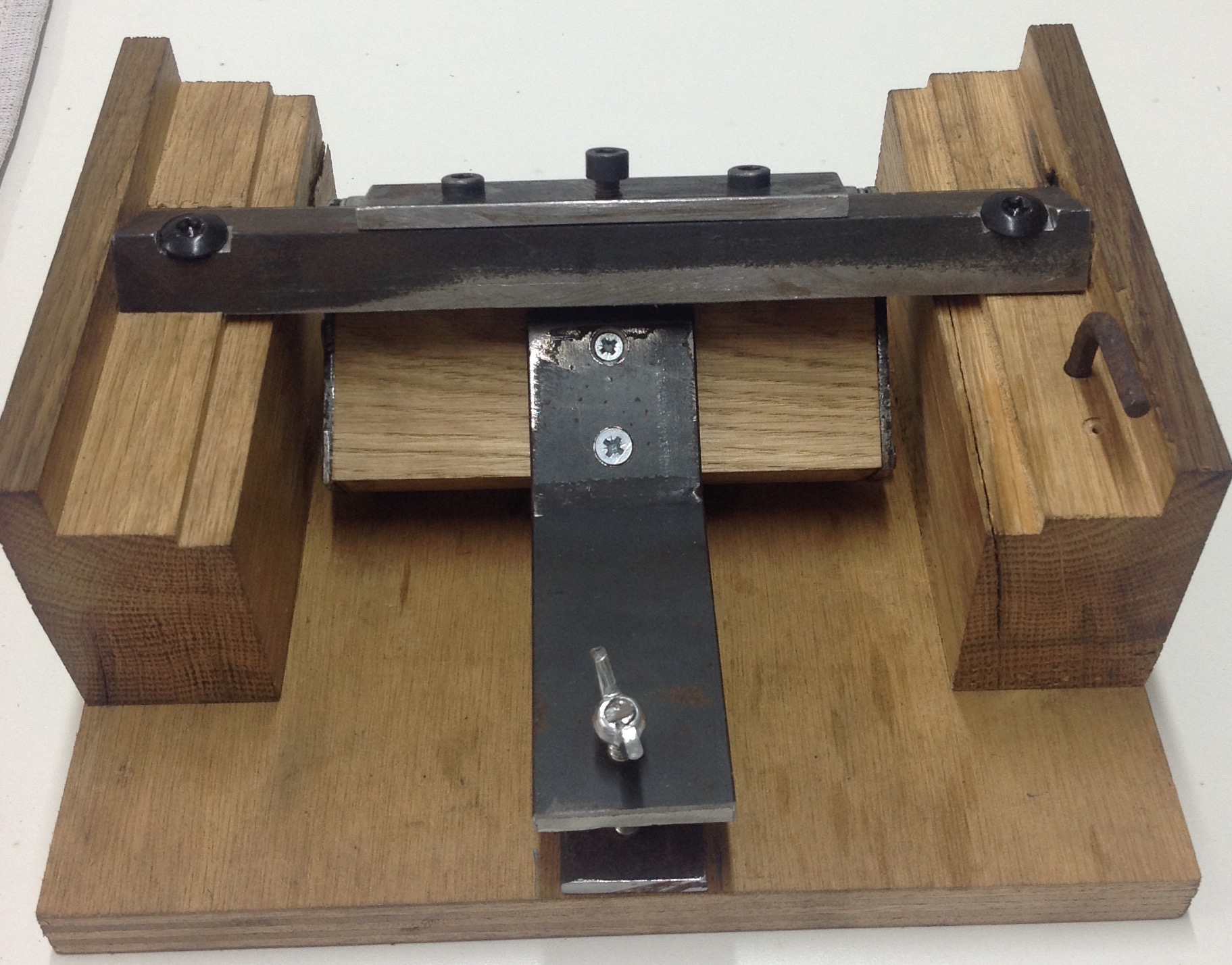

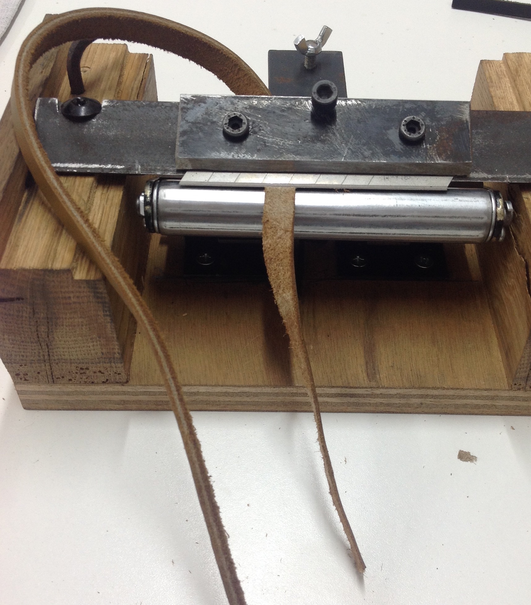

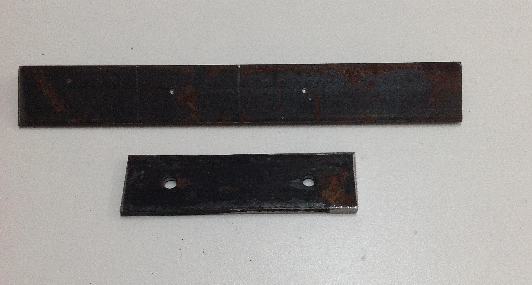

Voilà j'ai attaqué se matin la fabrication de la Refendeuse
Le rouleau presseur et le porte lame sont fait
Cet après midi je m'attaque au support
Je joint qq photos
Jm

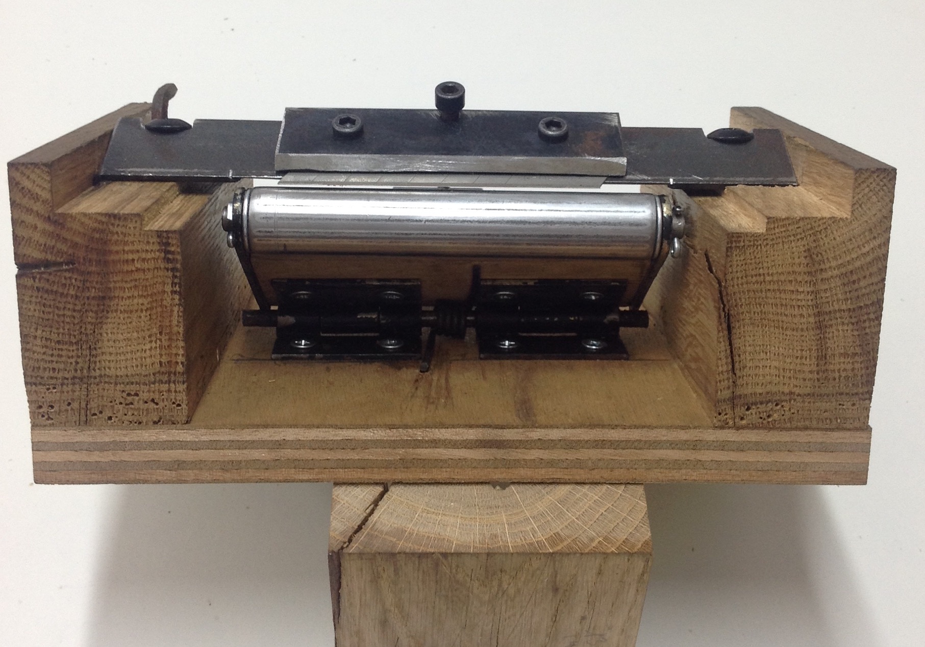

Je joint qq photos
Jm

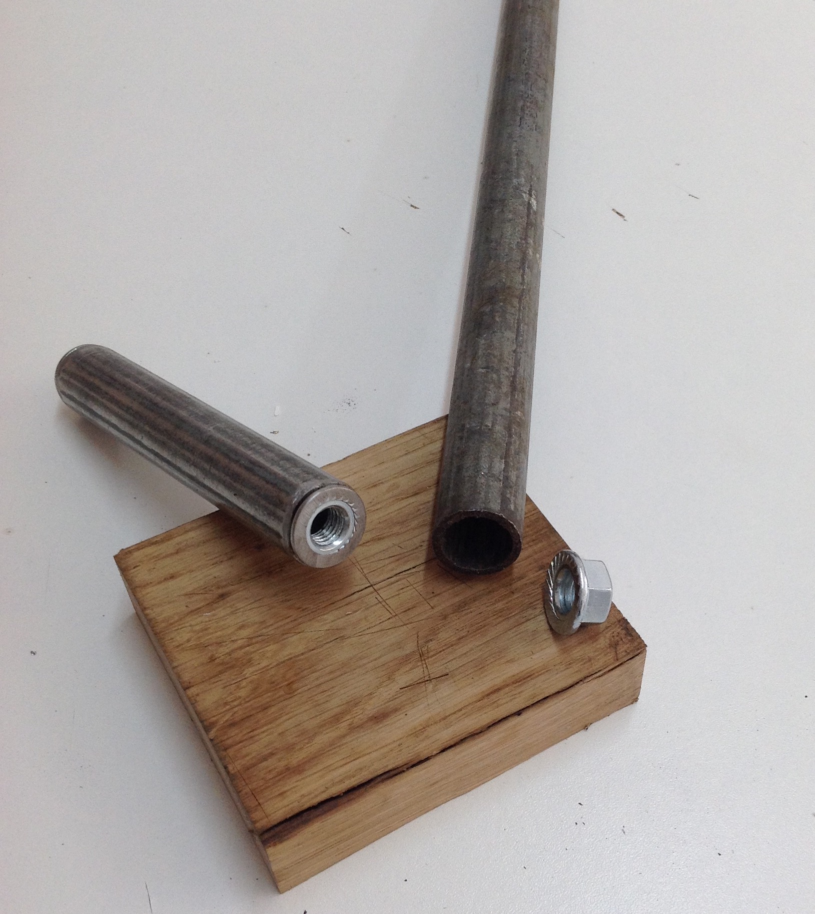

Bon je vais continuer
À bientôt
Jm

Je pense refaire les supports en bois le chêne que j'ai pris et fendiller
et il reste un peu d'aubier pas vraiment top

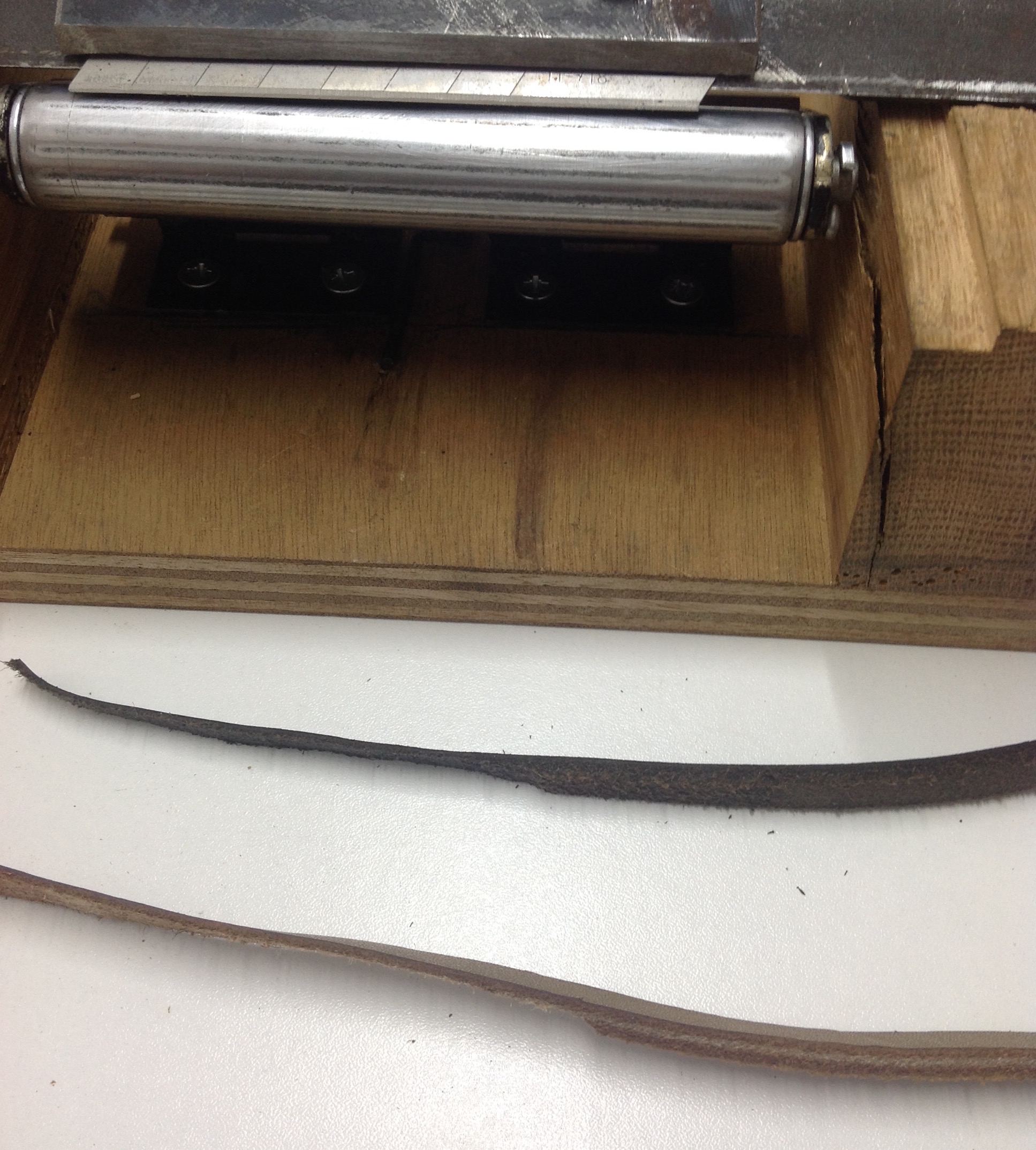

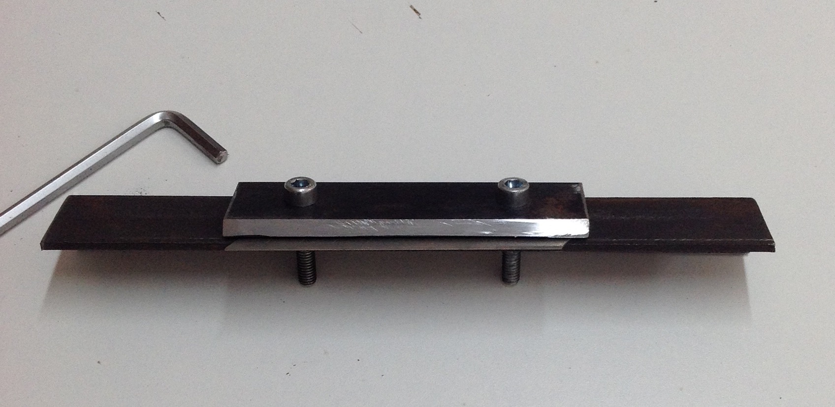

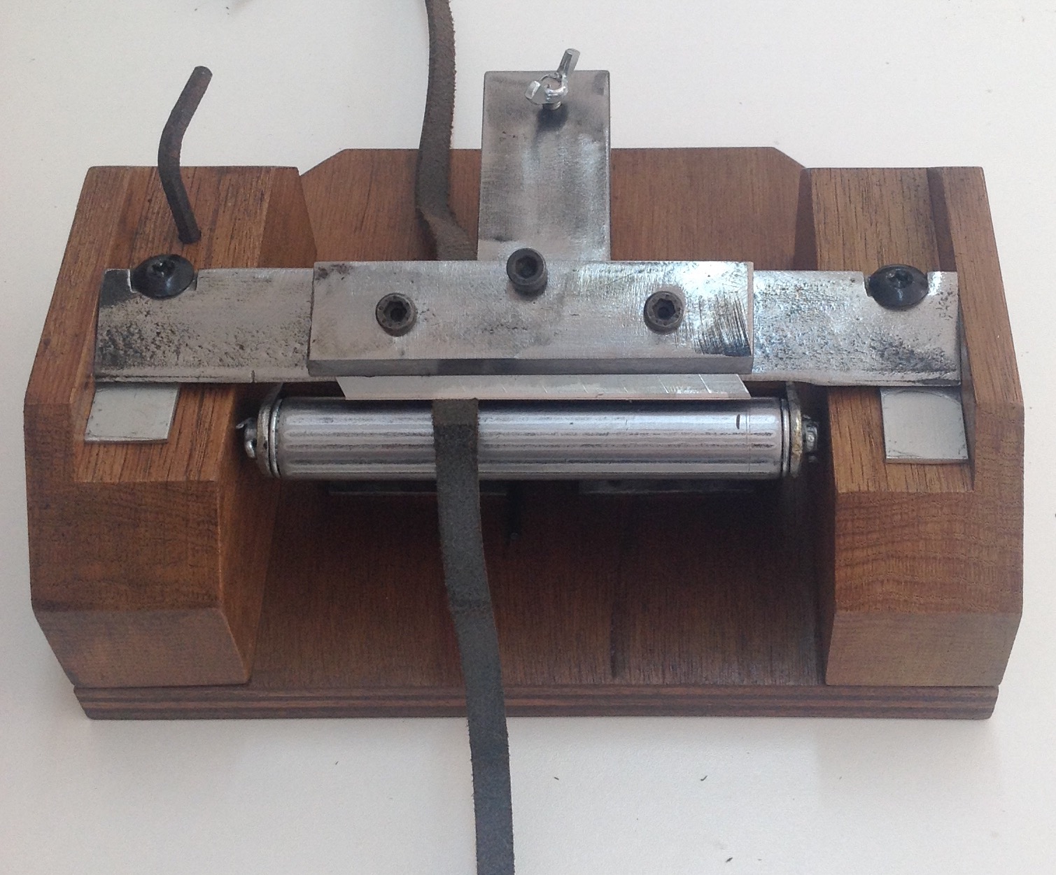

J'ai apporté quelques améliorations
1ère photo
Deux vis a volets fixe le support de lame dans des trous oblongs afin de pouvoir régler l'alignement entre la lame et le rouleau presseur
2eme photo
Mise en place d'un ressort sous l'ensemble presseur beaucoup plus esthétique et efficace
Une vis sur la contre lame pour améliorer le maintien de la lame
Voili voilou
Si vous vous lancer je peux répondre à vos questions
Je vais continué à l'améliorer
Jm

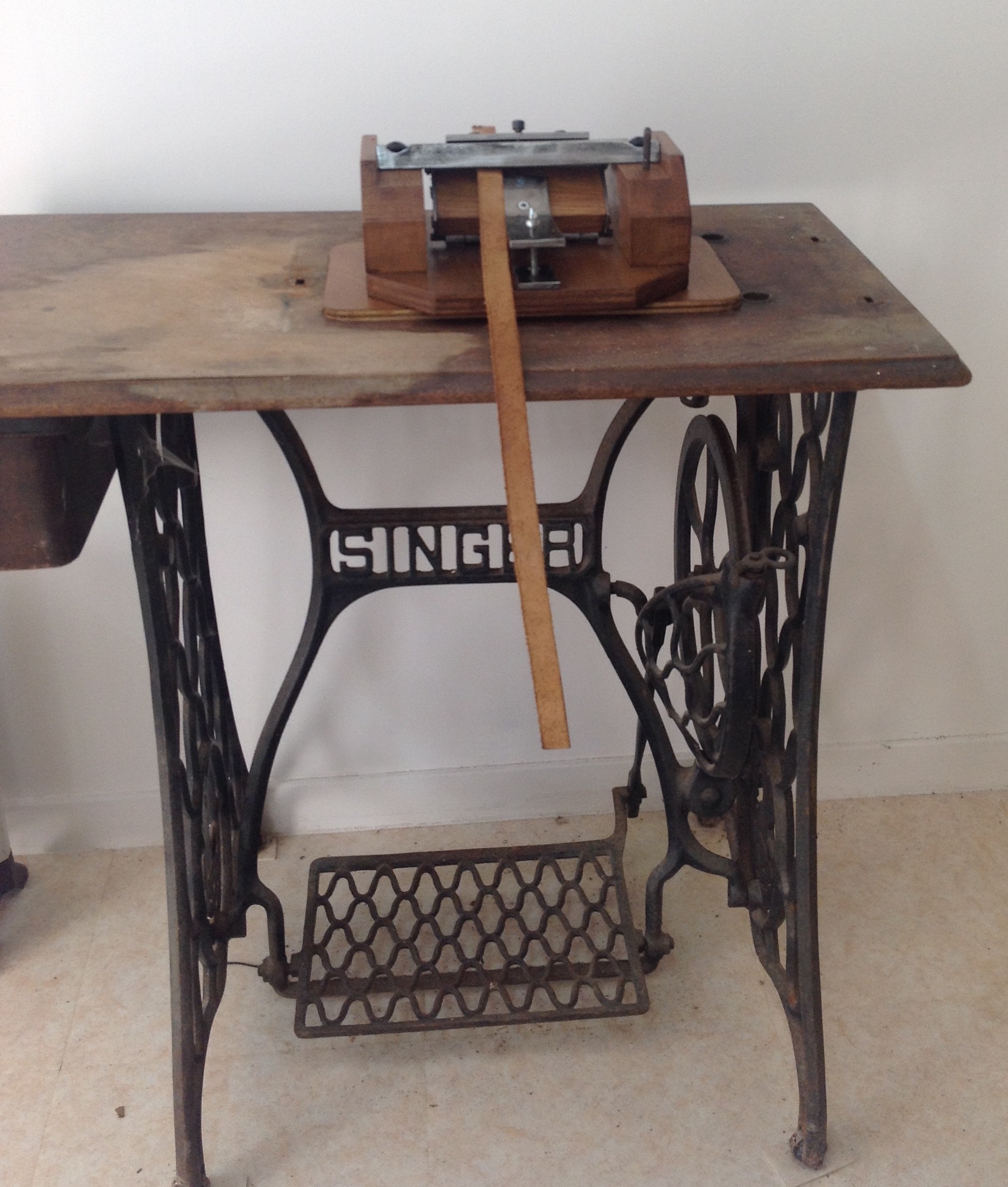

Il n'y a plus qu'à'.....

Merci les gars
Bon je vais me mettre à fabriquer des refendeuses.....
Les premiers essais sont concluants maintenant il faut voir dans le temps mais il n'y a pas de raison
Bonne soirée
Jm
Bonne soirée
Jm
