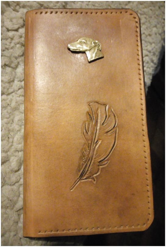

Voici mon premier étui pour mon portable. Seule l'expérience nous sert de leçon et j'ai fait une bêtise sans le savoir, j'avais bien vu que les clous utilisés étaient galvanisés mais je n'ai pas réfléchi sur l'utilité et j'en ai fait les frais sur le cuir mouillé cloué, ils ont fait des traces noires autour des trous :devil: . Je saurai pour la prochaine fois. J'ai laissé l'intérieur brut volontairement et j'attends la fermeture pour le finir avec un joli concho sur la gauche. Le repoussage est léger pas encore mon swivel

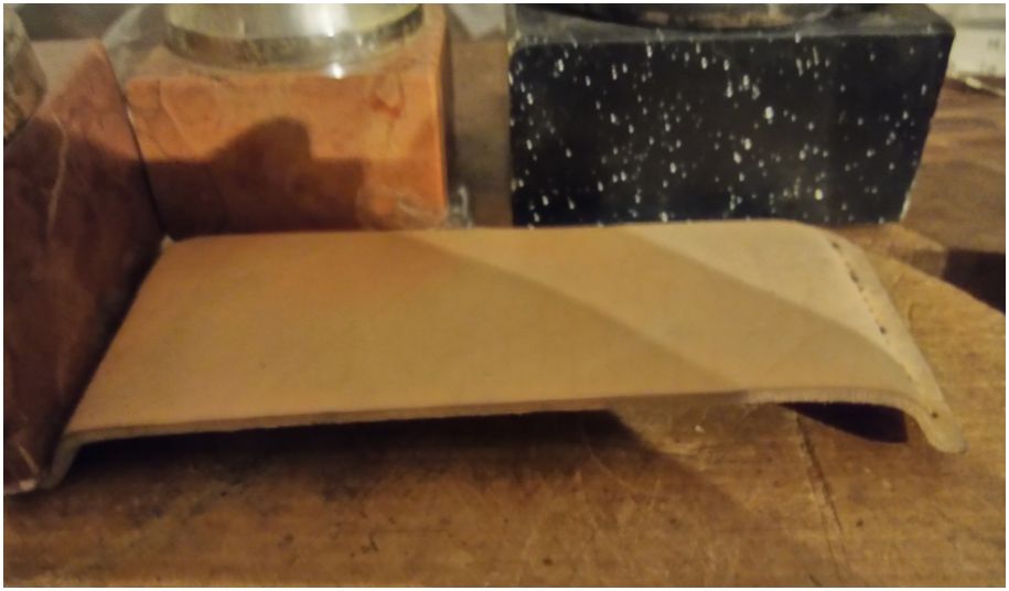

Là derrière j'ai fait un essai de teinture (pas grave ça se voit as :lol: ) J'ai ajouté 1 cm à la largeur de la ceinture..un peu juste, je vais remouiller et laisser secher avec la ceinture dedans.

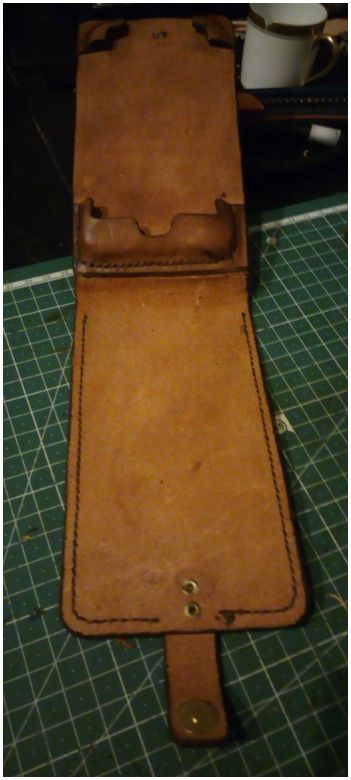

Et là le portable était dedans bien enrobé dans un filtre congélo, là j'ai enlevé les clous c'était presque sec et mes coupes m'ont servi à quelque chose :mdr:

Et oui, les clous faut les prendre en laiton, tu auras moins de surprise!
Sinon moulage bien réussi!

Merci du conseil et pour la teinture j'ai remarqué que le cuir qui a été moulé, donc mouillé, ne reproduit pas tout à fait la même couleur, donc faut-il le mouillé une fois teint? ou mouiller la totalité? Et la prochaine fois je mettrai un bout de je sais pas quoi pour faire une petite épaisseur supplémentaire du genre 3 ou 4 mm pour avoir plus de facilité pour retirer le téléphone, à moins que ce soit le fait que c'est neuf.

Généralement le cuir mouillé moulé séché est plus foncé qu'à l'origine.

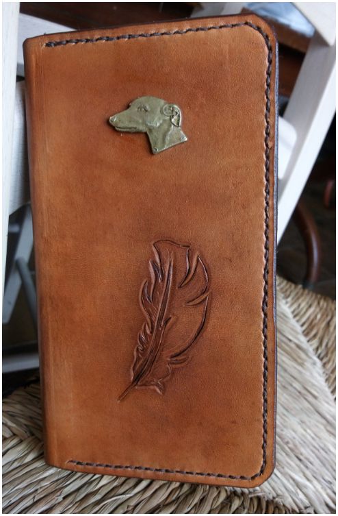

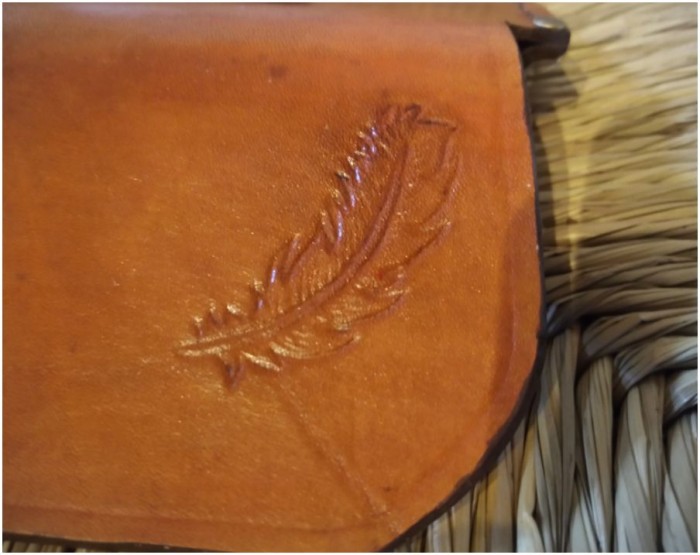

En effet tu as raison. Voici mon étui tél pas encore fini mais j'aime bien. Plume faite avec une fente à la fine lame cutter et cuillère.

Message par Luc » ven. 11 janv. 2019 09:05
Quand tu auras du vrai matos, ça promet!

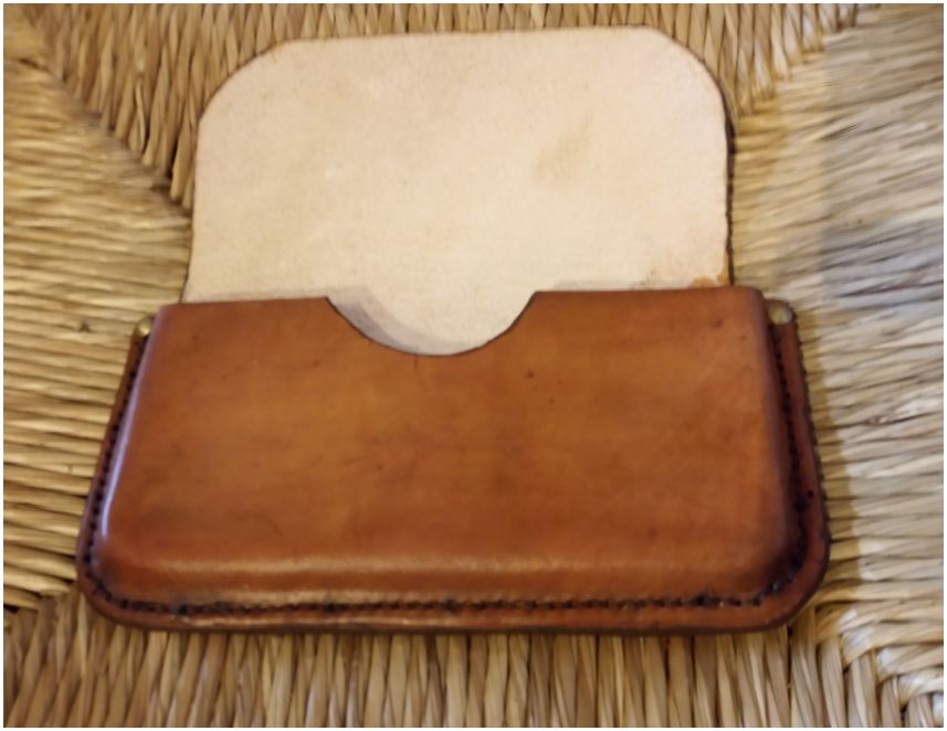

Merci et j'espère! Mictch s'occupe de mon swivel, il me tarde de l'avoir. Voilà cousu mais je me pose la question sur la taille du fil là c'est du 4 cord = 0.586 (070mm sur deco cuir) (j'y comprends rien avec leur taille c'est jamais la même) griffe 4mm, sur deco cuir ils ont de 095mm cherche partout des exemples de couture avec différents espace et grosseur de fil mais je n'en trouve pas et vu le prix je vais pas en acheter si ça fait trop gros.

Message par Leather Carver » sam. 12 janv. 2019 12:23
Bonjour Marie-Georges,
Griffe 4 c'est grossie, du 7 voir du 8 et même du 9 pour un travail de ce genre est beaucoup plus jolie. Même en sellerie américaine on n'utilise pas du 4, du 5 voir du 6 comme dans mon cas. Le 4 étais utilisé sur des joug et autres travaux de ce genre.
En ce qui concerne les taille des fils il existe sur Pinterest des tableaux d'équivalences, fouille un peu et tu trouveras ton compte. Le cas échéant je peut publier quelques chose je doit avoir cela qui traine que'qpart.

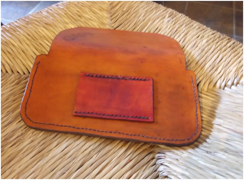

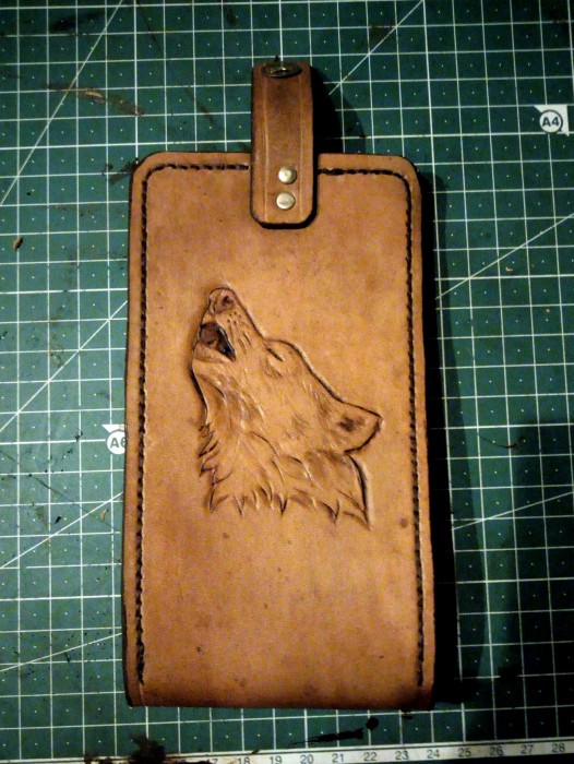

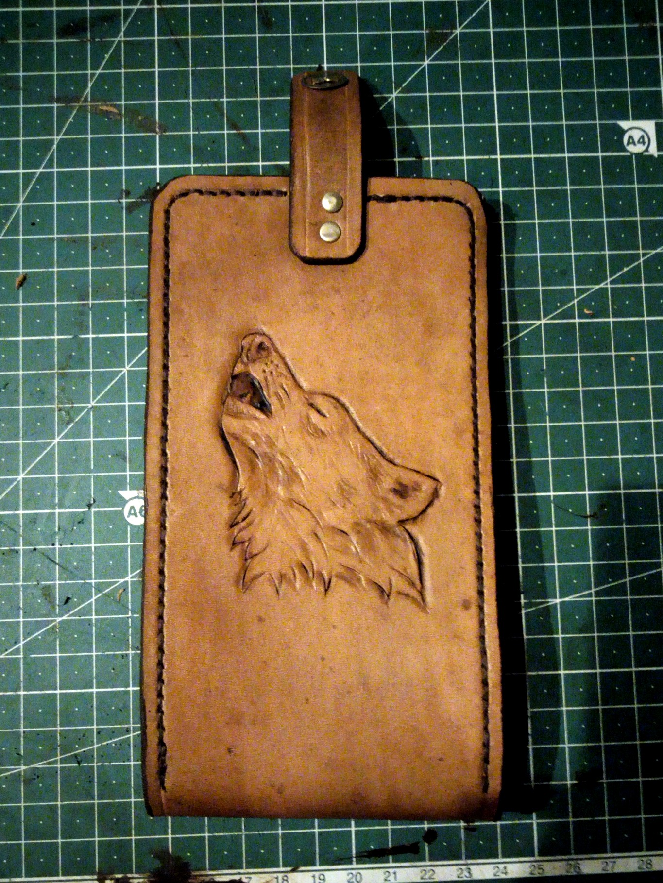

En voilà un autre qui s'ouvre d'en haut avec de l'antique aussi, heureusement que ces petites tâches s'en vont. Bon c'est pas facile ce genre de repoussage j'ai toujours pas de swivel, et j'ai peur de trop en faire et après tout est foutu :mdr: Là pas encore ciré juste le super sheen et j'ai serré un peu plus les points. Intérieur bien améliorable mais sans le portable ni coque, pas facile Je referai plus sans coque ou portable sous la main car retailler une fois cousu la galère.

Message par Luc » lun. 14 janv. 2019 08:10
:okayd:

Hello pour les tailles de fils, j'avais poster un ou deux tableaux d'équivalence, rechercher avec taille du fil ;)
