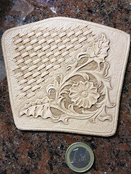

Bonjour tout le monde,
Comme il ne faut pas montrer que ce que l'on réussi un tent soit peu, voici une boulette .
Inspirer par certaines créations de Gobniu (Je vous montrerais une fois fini) et par un motif de Jim Linnell), j'ai tenté du petit, et me suis ramassé .
Déjà le cuir est mauvais, mais vraiment. Une chute dans le flanc, très élastique, ensuite trop mouillé. Même le stylet pour marquer le motif ne tenais pas, ensuite un peu petit pour la lame du swivel et la plus part des outils.
Voici le truc avec une pièce d'1 euros pour mise en échelle.

Re: Parce qu'on ne reussi pas toujours ce qu'on veut...
Il est vrais que le cuir trop mouillé n'est pas top pour ce genre de travail
La partie floral de la pièce est assez bien réalisé vue la taille de l'ouvrage
Comme tu nous la présente ta pièce est t'elle terminé ?¿?
Cordialement
Alain
Salut Alain, oui je vais arrêter là pour le carving, je ne pourrais pas mieux avec ce cuir. Le basket s'arr^te un peu a l'abupte, mais pas la place et l'effet voulu pour y mettre un border. Je vais tenter d'améliorer un peu le visuel avec quelques effets de teintes et terminer le projet, cela peut se faire. Comme c'est perso je ne risque pas grand chose, on verra bien. Si cela avait été pour une "commande", j'aurais recommencer avec un autre cuir. D'ailleur, je vais refaire l'exercice avec une autre forme et autre motif
Et un autre cuir...
Comme déjà dit, je trouve ça réussi en connaissant les galères de ce cuir et la taille de la pièce.

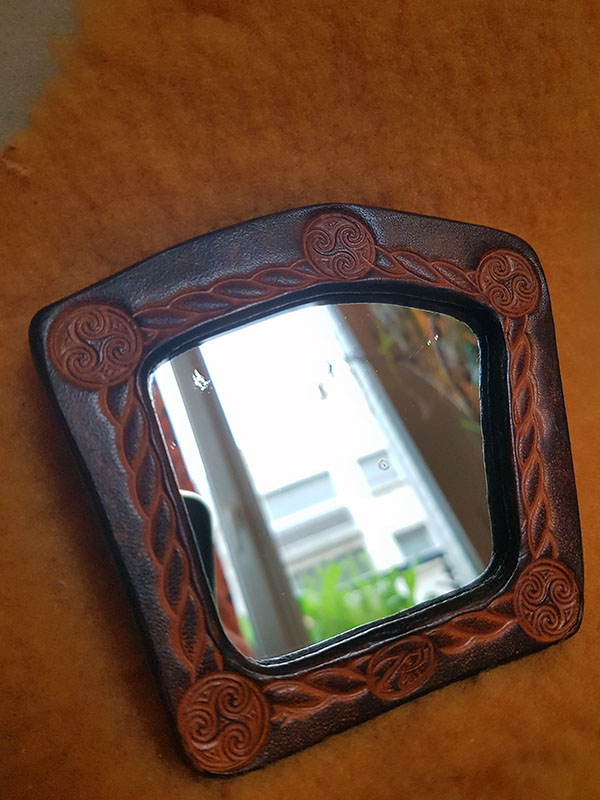

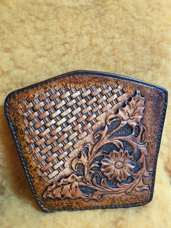

Voici la suite et fin du désastre
J'ai fait la seconde partie, teinture fiebings fond de jaune, ensuite golden brown et chocolat en brossage, ensuite matine luxor et gel antique eco flo med brown. Les tranches sont passées à la gomme arabique puis cire d'abeille. Pas de couture, je ne suis planté dans les mesures sur le verso donc c'est juste collé. Ensuite passge de baume de protection et lustrage.

Bin au moins en ne faisant pas de couture tu n'as pas cassé le miroir!!!
Comme désastre, on a vu pire quand même
- Messages : 1150
- Prénom : Thierry
Merci Sandrine, c'est un peu vrai, tu as raison. Il faut avouer que l'étape teinture a bien rattraper le tout
