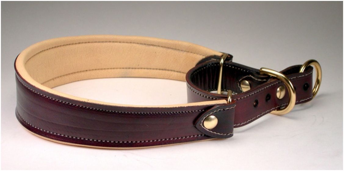

J'avais posté dans un sujet de Nox et comme personne me répond je pense qu'il vaut mieux le mettre en sujet nouveau.
Je suis débutante mais artiste peintre animalier et très bricoleuse: stuc, maçonnerie, travail du bois en déco etc...Je suis très méticuleuse et adore le cuir. Donc je voudrai faire un collier pour mon whippet avec la doublure. Je ne sais pas quoi prendre pour faire l'intérieur. En en cuir je pense qu'un bovin naturel en 3.9 serait bien sinon une peau. Pourriez-vous me conseiller s'il vous plaît? Et voici ce que j'ai vu en matériel: si il y en a trop n'hésitez pas a me le dire c'est pas donné :)
Lisette bois plusieurs rangées - Modeleur ogive, boule - Molette a marquer de 5 à 10 - Abat carre 5 tailles - Gomme adragante - pot de colle néoprène extra liquide - Alène ronde Alène à pinces pour cuir 38 - Tapis découpe - Fil lin poissé 18/7 0.95mm naturel - fil noir idem - et un fil 18/2 0.50 naturel - Lot de 10 aiguilles à bout rond gros chat - cire d'abeille -
Et là je sais pas en cuir ou la sangle collet végétal naturel 39 mm 120 cm ou une peau mais chez "déco cuir" j'en trouve pas que je pourrai utiliser pour faire des ceintures ou autre avec le reste.
Et intérieur je ne sais pas quoi prendre en cuir et teinte. Mais ce serait avec couture sellier, ce sera plus joli. En fin je pense.
Les teintures : eco-flo Waterstan Feibing marron moyen, fauve, et Finition tranche marron, noir. Sinon je ne sais pas pour cette couleur de l'image, ni pour l'intérieur.
Merci

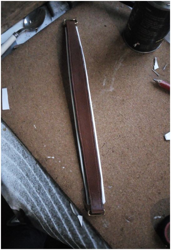

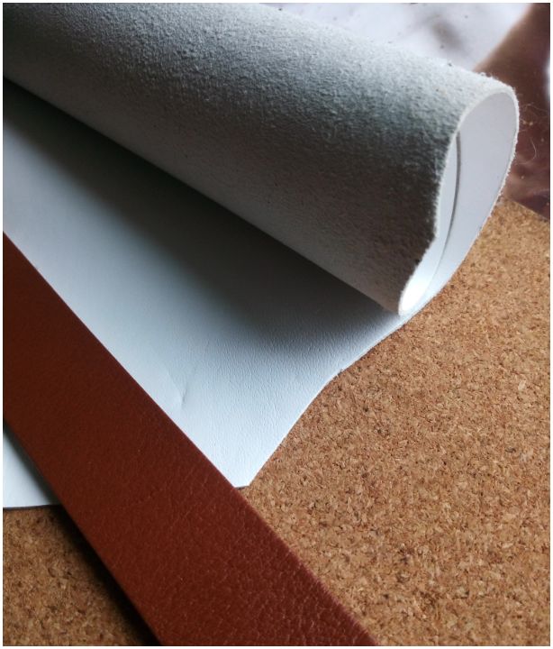

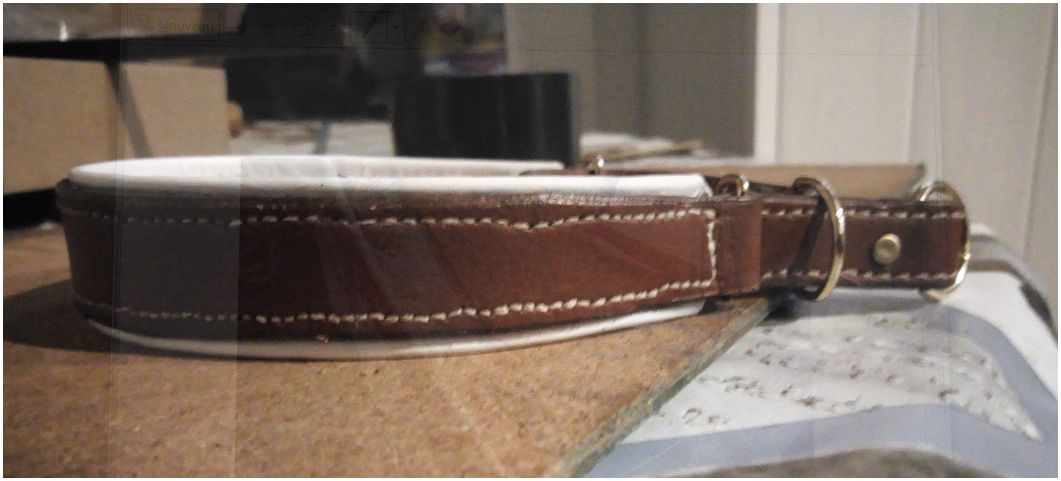

Bon je reviens un peu tard mais j'ai attendu pour commander :cry: Donc mon chien ne tire pas un poil, mais c'est pour l'agility et enlever le collier facilement d'un coup de main et remettre pareil. Voici mon début et bien qu'ayant regardé le tuto de Nox j'ai cafouillé sur le pliage des bouts de la doublure. Mais comme il y aura la truc :D dessus on verra peut-être moins les défauts :D . Par contre pour fil je pensais qu'il était un peu plus gros c'est Linem 18 Thread 50gms. C'est trop fin. Quelle taille de fil il me faudrait pour un prochain collier?

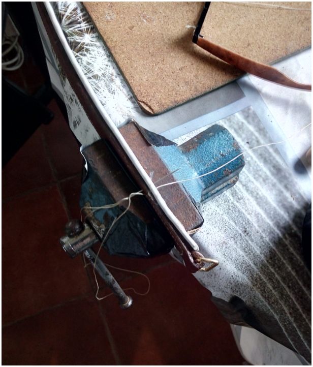

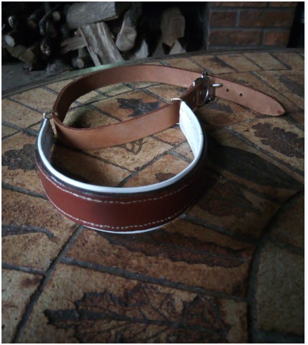

Voilà je viens de terminer, mais j'ai peiné avec ces petites coutures, j'aurai préféré un peu plus gros mais avec ce fil ça aurait fait trop fin, c'est pour ça que je voudrai du fil pour aller avec les fourchettes noires pour faire les trous (je sais pas si ça s'appelle comme ça :D ) H'ai fini par trouver le truc que vers la fin (j’enfonçais pas l’allène assez profond). Me reste la martingale. Mais vu que je me suis trompée sur l'épaisseur des anneaux rectangulaires une petite chaîne dorée aurait été plus chic, je ne sais pas si je peux maintenant. Je vous offre aussi une vue de mon étau :D . On ne voit pas sur la photo mais il y a un bout de carton sur chaque côté de l'étau pour ne pas abîmer le cuir.

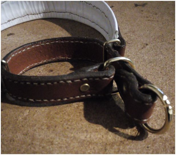

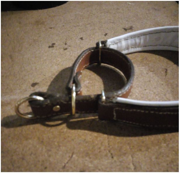

Alors, après essai, la martingale est mieux cousue car j'ai utilisé la roulette plus grande et c'est plus joli. Dommage que je n'ai pas tenté celle-là su le collier cela aurait été plus joli derrière. Le prochain sera mieux, il faut bien se faire la main. Quant aux rivets ils sont tout petits :D mais ils ont fermé de justesse, j'aurai préféré les deux bouts ronds. Donc maintenant que j'ai vu que je peux y arriver je vais acheter du bon matériel car sur Amazone c'est de la m...Je ne suis pas arrivée à faire correctement avec l'abat carré (trop petit) l’allène s'est un peu pliée, et les roulettes piques pas, et le truc pour faire la rigole des points marche pas. Dur de choisir quand on n'y connait rien de bien choisir.

On m'a toujours dit que les mauvais ouvriers avaient de mauvais outils (entendre que c'était leur excuse!), mais là, sur amazone, c’est déjà L'excuse!
C'est vrai que ta couture n'est pas top, mais d'une tu l'admets de toi même, deux si on ne te montre pas c'est pas évident, trois c'est en forgeant qu'on devient forgeron donc c'est en cousant qu'on devient... cousin...(?)
La preuve sur la martingale et faut dire que tu n'as pas choisi la facilité pour une première!
