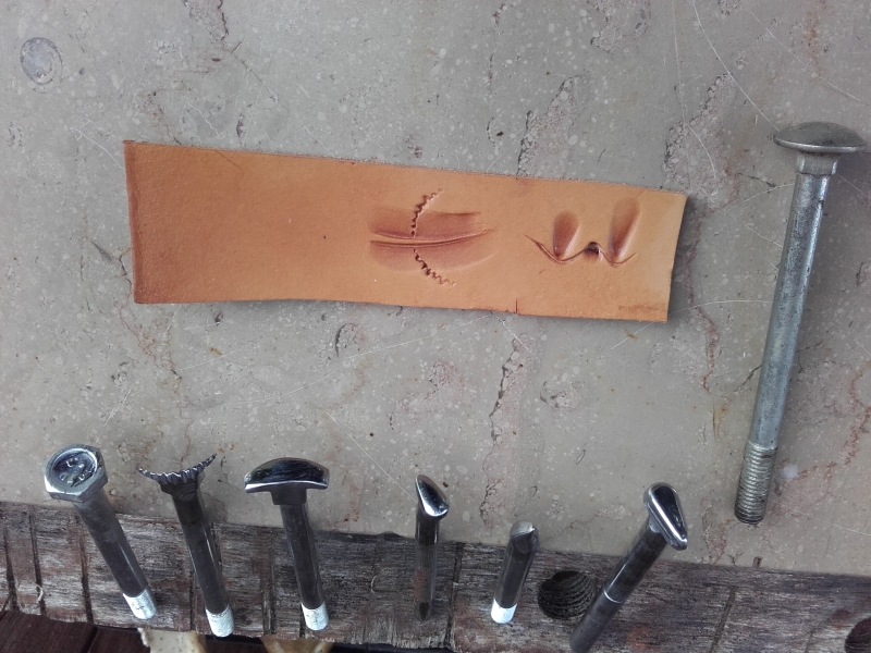

Message par Luc » dim. 28 oct. 2018 15:33
Suite au stage avec Mich et en attendant d'avoir de vrais outils que j'ai pu voir, je me suis essayé à en reproduire...
3040
Et avec peu d'outils:
3041
Quelques boulons à bois ou classiques, une dose de vice, un temps incertain ne donnant pas l'envie de bosser dehors, et un forum qui sommeille...

Ça c'est de l'artisanat !!! :cheers:

Bravo Luc, tes matoirs semblent réussis.

Ah! Pas mal je vois que tu bricoles bien aussi. Et tous sont issus de de la grande vis?
En ligne
Messages : 2034
Re: outils de carving maison
Message par Luc » jeu. 20 déc. 2018 08:05
Oui oui!

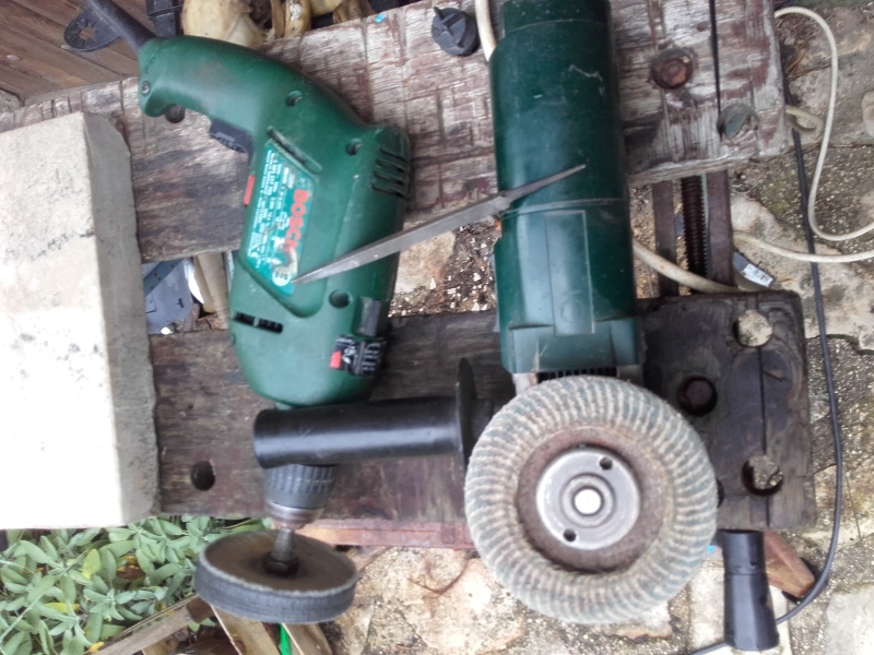

Message par Luc » mar. 7 avr. 2020 10:32
Je sis tomber sur ce tuto qui m'a donné l'idée de m'occuper:
https://www.instructables.com/id/-5-Mal ... er-Handle/
J'avais du cuir très dur peut être de semelles (sis plus d'où je l'ai eu), une plaque de téflon récupérée au boulot avant poubelle, une bande de cuivre et une tige filetée que je croyais droite (la surprise sera pour plus tard!).
Outils: perceuse, scie cloche, meuleuse, et un mauvais support vertical de perceuse, lime râpe toile émeri.

Eh bien moi je le trouve pas si mal ton maillet
Bon effectivement ton support de perceuse n’est pas top
mais souvent nous devons nous adapter avec se que l’on a

Merci les gars!!! Par contre si j'avais mis mon axe sur la perceuse avant de commencer j'aurais vu qu'il n'était pas droit!!! Et j'aurais pu faire le manche un peu plus ergonomique! Mais là pas possible ça ne creusait pas partout...
J'aurais cru qu'il soit plus lourd que le barry king, font le même poids. Je ne sais pas où on pourrait mettre du lest...
Messages : 882
Message par Geppetto » ven. 10 avr. 2020 08:42
Si tu es limité par la longueur de ta tige filetée, qui est déjà juste, à mon avis, pour ne pas blesser le début de ta paume, tu peux enlever la plaquette de finition, forer dans le maul et y couler du plomb. Attention, je répète toujours qu'il faut éviter les émanations de plomb, bien aérer pendant la fonte.
