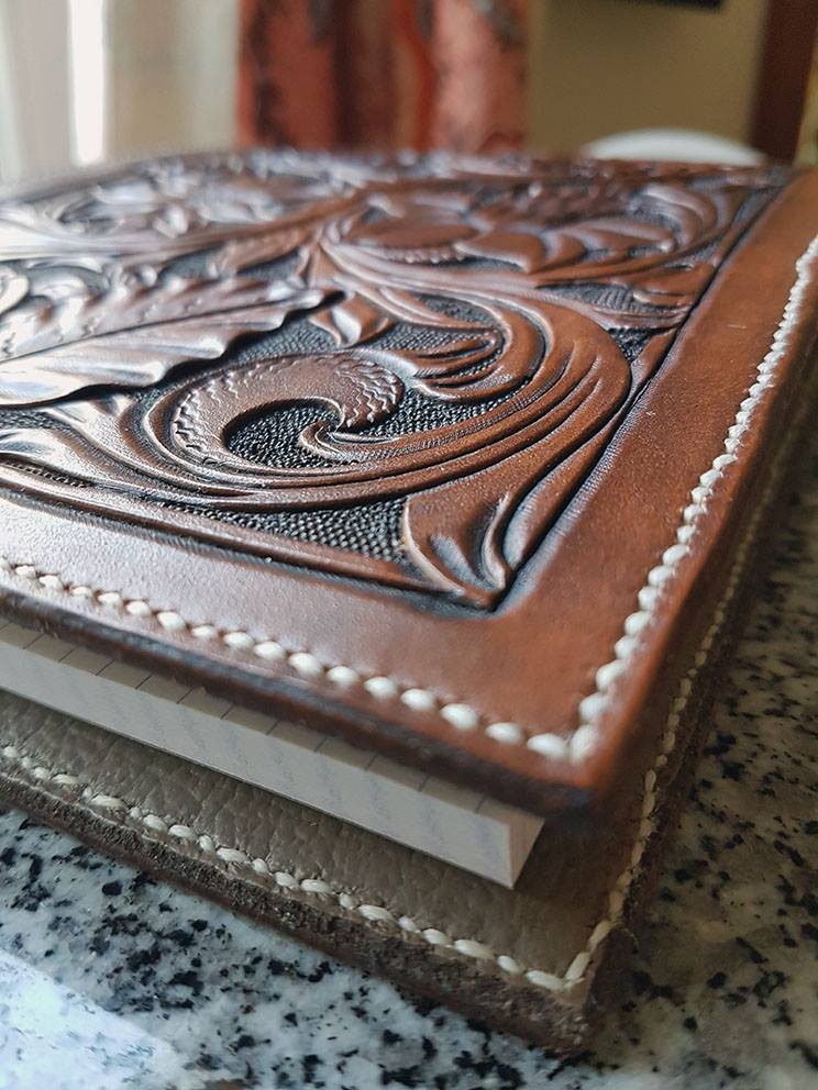

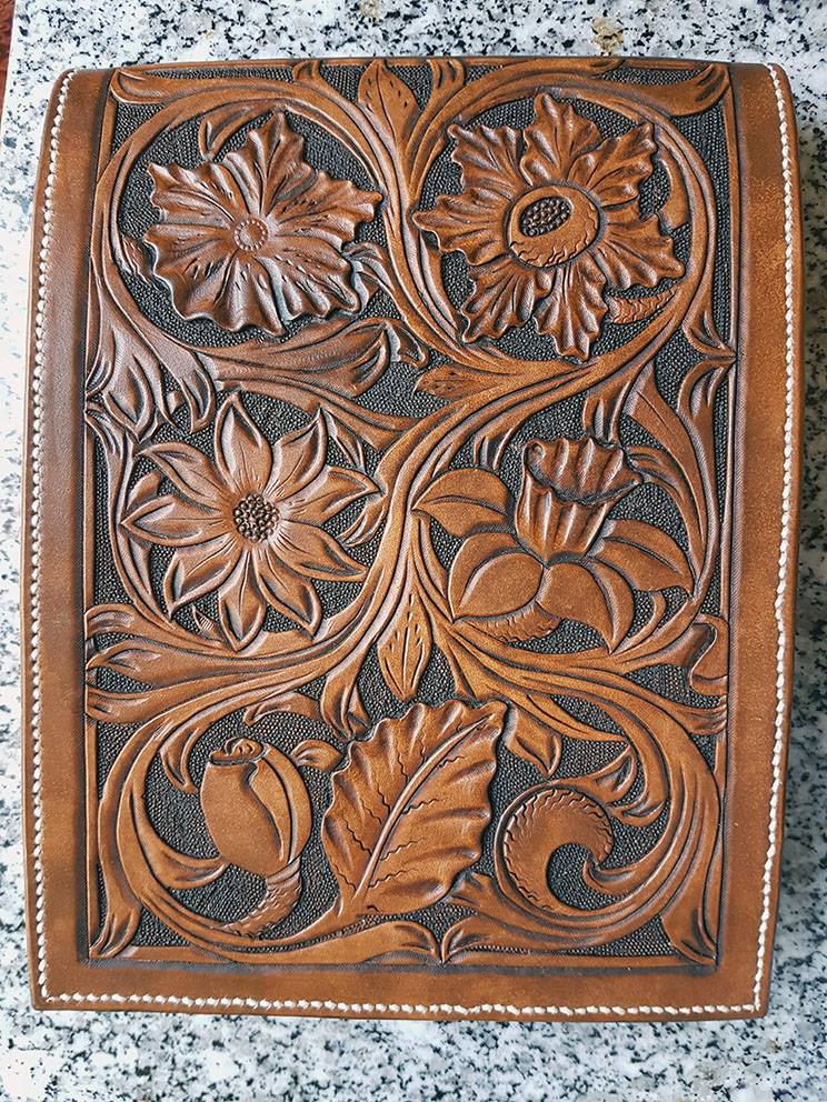

Je viens ici présenter le travail réalisé en stage avec Mich' et certains d'entre vous en stage les 22 et 23 septembre dernier.
Une couverture de bloc notes, cuir Hermann Oak de 6/7 Oz (2,4 à 2,8mm d'épaisseur) pour un bloc note de taille A5.
Les matoirs utilisés, de mémoire les 3 bevelers classique mais retouchés pour avoir un angle plus aigus et quadrillé (donc la ref n'est pas très utile), des undercut craftool pro b2060, b2061 et b2062, deux pearshaders quadrillés, bargrounder Barry King de 0,40.
Teinture au gel antique med brown ecol flo et lavé avec du satin shene (pour ces deux produit je préfère le gel anti Fiebings et le tan kote de la même marque, mais je n'en ai pas).
Passage de beaume de chez Eric, et couture à la main point sellier au point de 9.

Bonjour Tipit, je te l'ai déjà dis sur fb mais je trouve ça magnifique^^
Mmmh au niveau goût totalement personnel, et c'est quelqu'un qui te l'a dit il me semble sur fb d'ailleurs et j'y adhère, j'aurais fais dépasser les pointes des feuilles du cadre plutôt que les couper
Mais c'est quelque chose dont j'ai du mal aussi à faire, et puis surtout c'est une question de choix/goût

Bein oui je suis d'accord avec toi, et c'est bien ce que j'ai tenté de faire avec le double liner, mais comme c'est mon premier floral, je me suis planter...
De la même manière je voualis que les motifs et le liner soient plus clair, j'ai donc passer du satin shene avant le gel antique, mais ça n'a pas marcher.
Il va falloir que je me procure du tan kote et de préférence du gel antique de chez Fiebings, mais en ce moment les finances ne suivent pas....
Maintenant, suis pas sûr que j'arriverais à mieux, faut tester...

Bravo Thierry pour ce bel ouvrage. J'aime beaucoup le résultat du repoussage aussi bien avant, qu'après teinture.
Quelques petits points de couture rebelles, mais c'est pour laisser une marge de progression pour le prochain

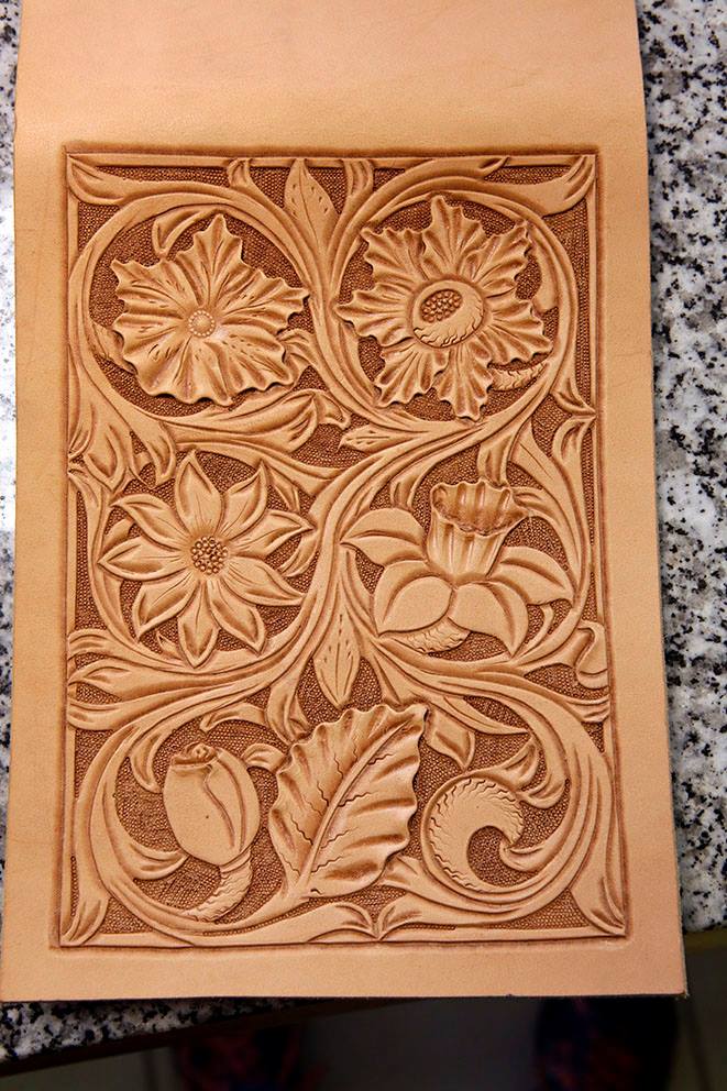

Bravo. Je suis étonné du relief que tu as obtenu avec un cuir de moins de 3mm. Maintenant, tu es quasi au top
Pour les tons, il est dommage qu'on ait supprimé le bloqueur car les autres n'isolent pas assez.
Je suis impatient de savoir si on verra Mich' un jour plus près de chez moi.

Merci à tout les trois pour cette appréciation. Il est vrai que la couture est, au minimum un peu moche
Jacquy, pour ce qui est du débutant, je ne suis pas sûr d'être encore mieux pour le moment, il faut avouer que pour certains points du repoussage, sans Mich' à coté pour conseiller et/ou aider, le résultat ne serait surement pas le même
. Alors là encore merci Mich'
Il est vrai Jacquy, que l'on est loin de mon porte badge
Michel, le relief on arrive à en avoir (assez facilement
) jusque avec un cuir de 2 voir 1,6mm, mais sur le 1,6 il est vrai que c'est assez chaud, il faut y aller très doucement et minutieusement
Pour le double ton, ça n'a pas marché
