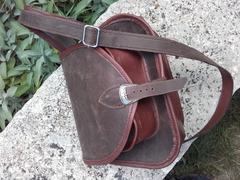

Message par Luc » sam. 8 sept. 2018 15:50
Quelques 20h00 (j'ai perdu le compte vers 12) de travail et plus de 6,50 mètres de couture à la main (dont presque 3 rien que pour la bandoulière), le cadeau d'anniversaire de ma fille est fini!
3017
Des conseils pour placer les rembords au collage?

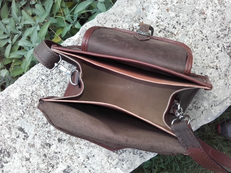

L'intérieur:
3020

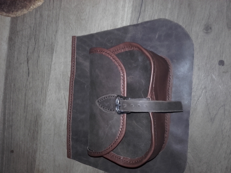

Le montage de la poche avant:
3021

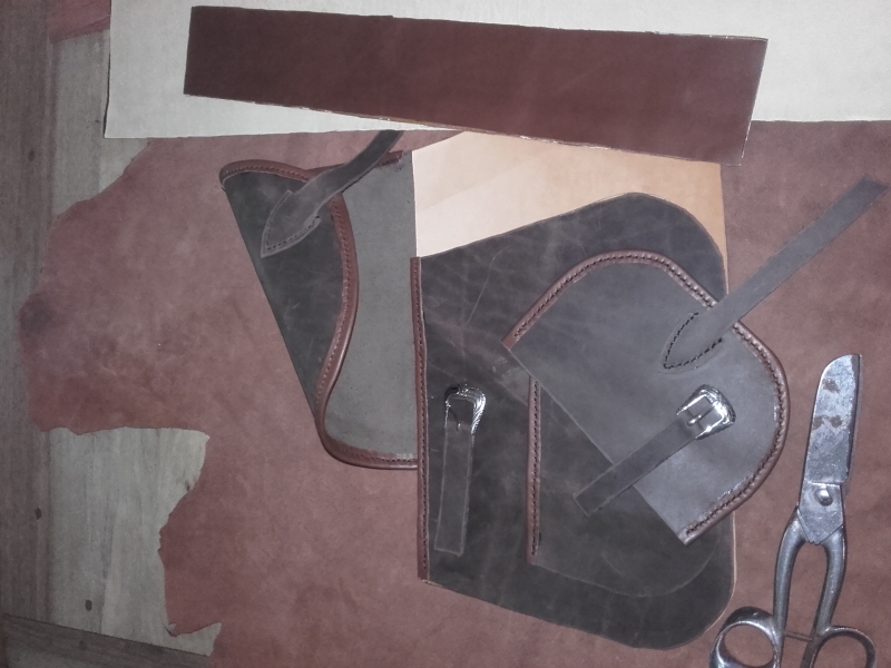

Les pièces préparées avec les bords à cheval:
3022

Cuir foncé: nubuck nourri, cuir rouge: un veau que j'ai depuis un certain temps, cuir clair: porc à doublure pour renforcer le veau, bouclerie de récupération. Couture à l’œil, ni griffe ni roulette.
