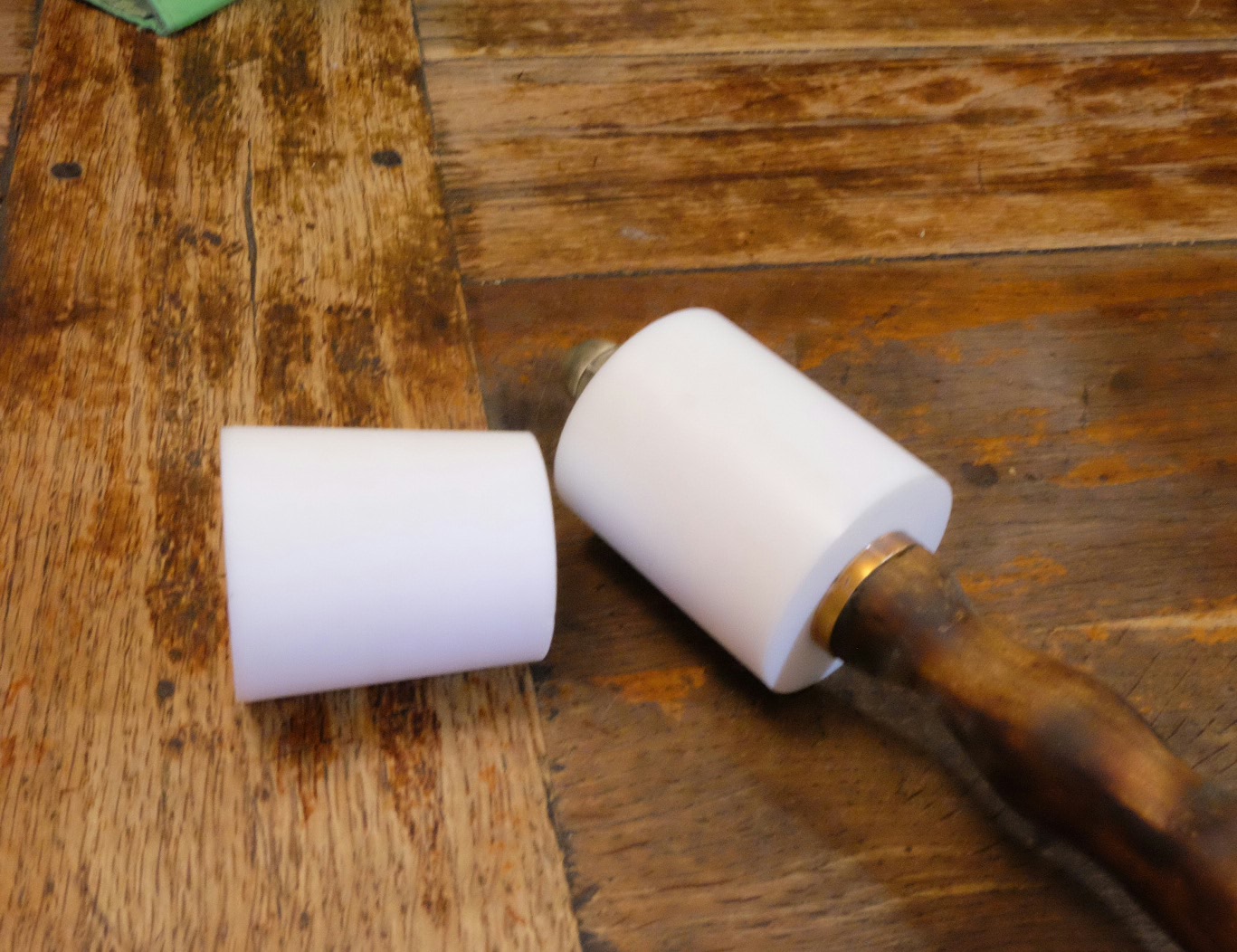

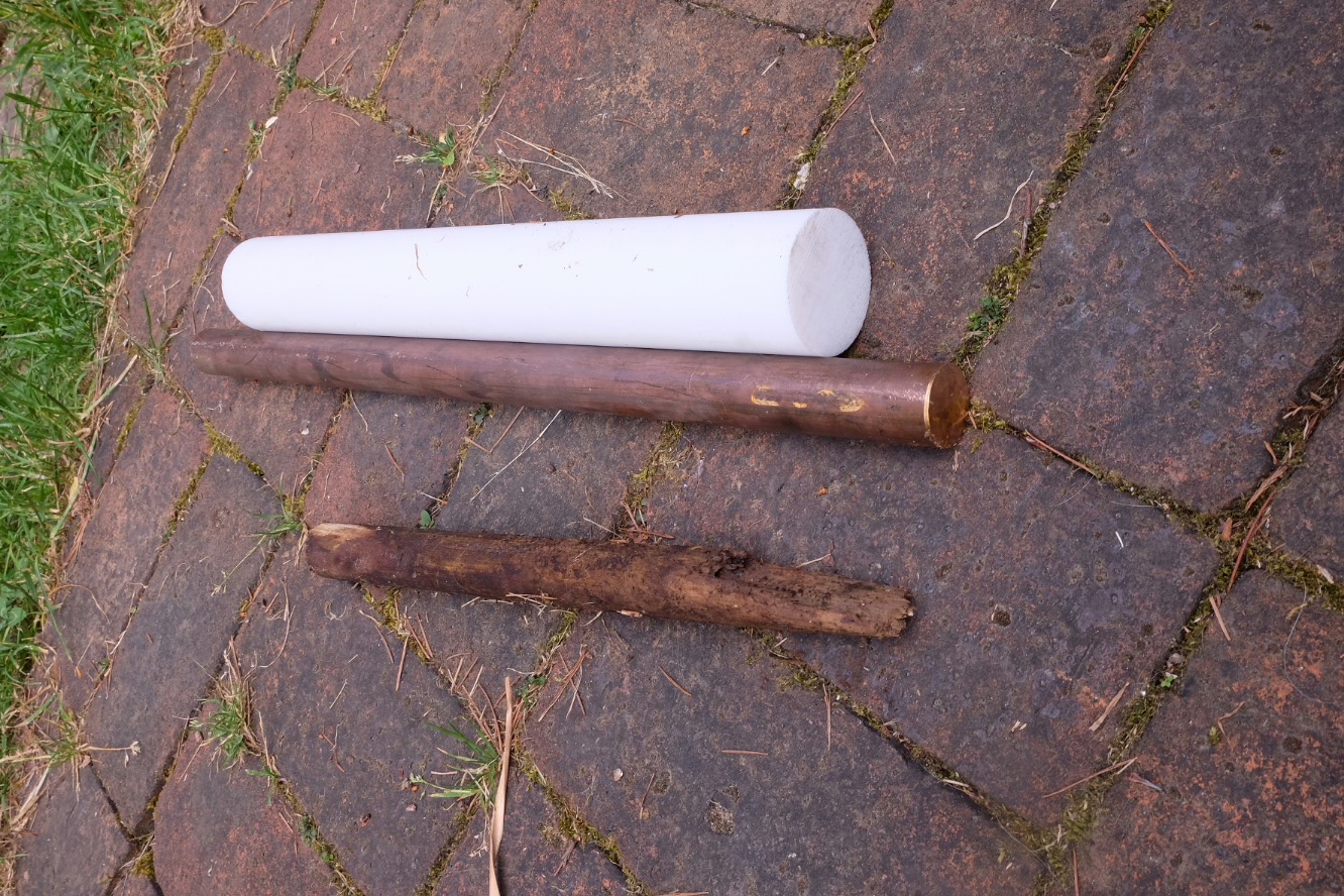

Hello, avant d'attaquer le repoussage, j'ai parcouru un peu les deux forums. J'ai vu les prix pratiqués pour les maillets (hors matériel chinois), du coup plutôt que de mettre 70 ou 100 euros, j'ai essayé de m'en faire un.
Un bout de bronze, un bout de "plastique" et un bout de manche à balai (prêté par Kiki)
500g, j'y mettrai un beau bout de bois, celui là, il faudra que je le rende!

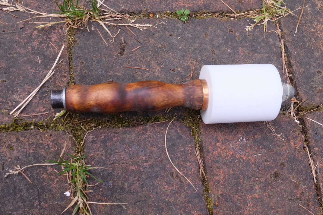

J'en ai profité pour faire un embout conique aussi.
La propriétaire du bois precieux
C'est demontable, je peux rajouter une rondelle de bronze pour augmenter le poids en tete.

Merci les amis, les rondelles de bronze, je les ai faites à partir du rond de bronze qu' on voit sur la première photo. Il y en a une entre le manche et le plastique et une plus grosse au sommet pour avoir du poids en tete.

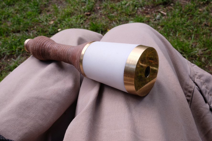

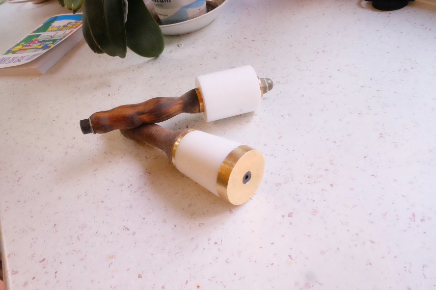

Hello, comme promis, voici le maul conique.
J'ai voulu faire un manche en cuir, visiblement, je n'ai pas tout compris, la finition laisse à désirer.
L'ergonomie ne va pas du tout, il faut que j'affine l'extrémité.
Sinon il fait 740g.

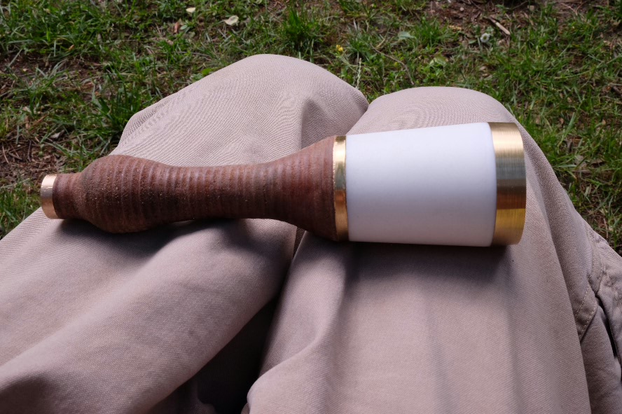

Je changerai peut être le manche pour du bois.
En attendant, voilà les deux, y a plus qu'à...

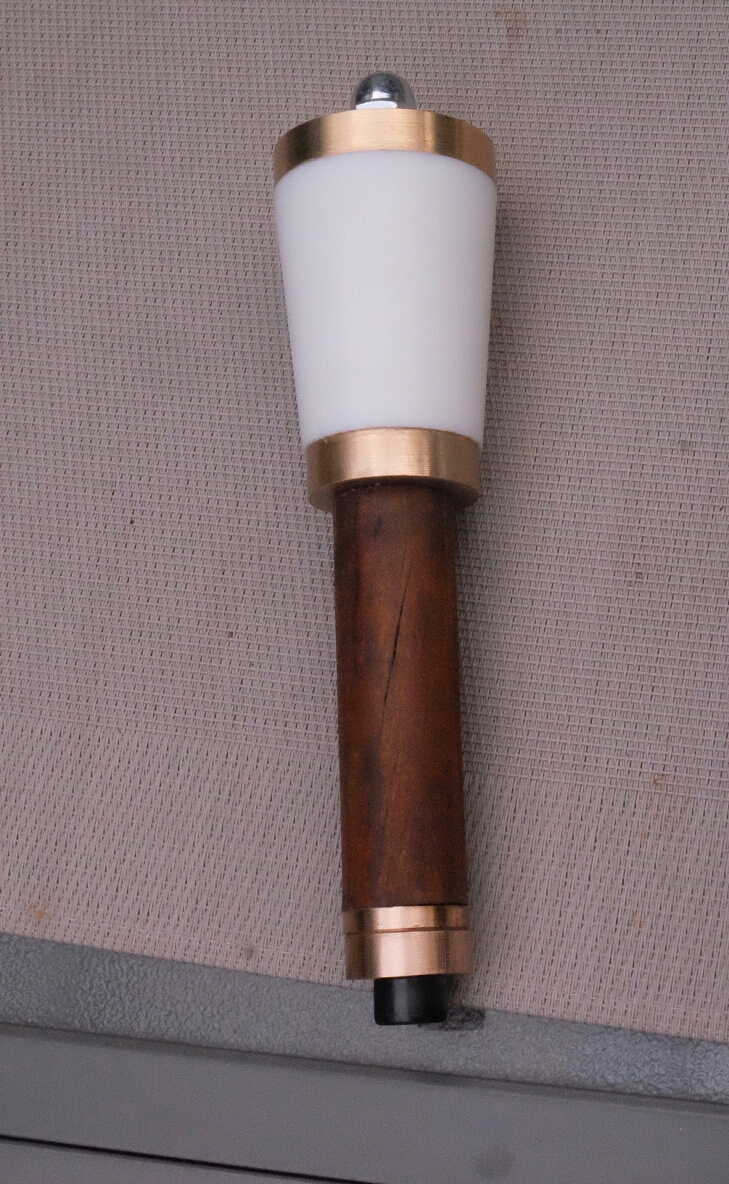

Bon voilà un autre conique vite fait pour Maud. Le manche c'est tjs du manche à balai (de Kiki), mais son voisin a un tour à bois, il pourra lui faire qu chose de joli. Le premier conique a trop de poids en tête, celui ci est plus lourd, 770g, mais j'ai réparti les masses en bronze, il est vraiment plus équilibré en main.
