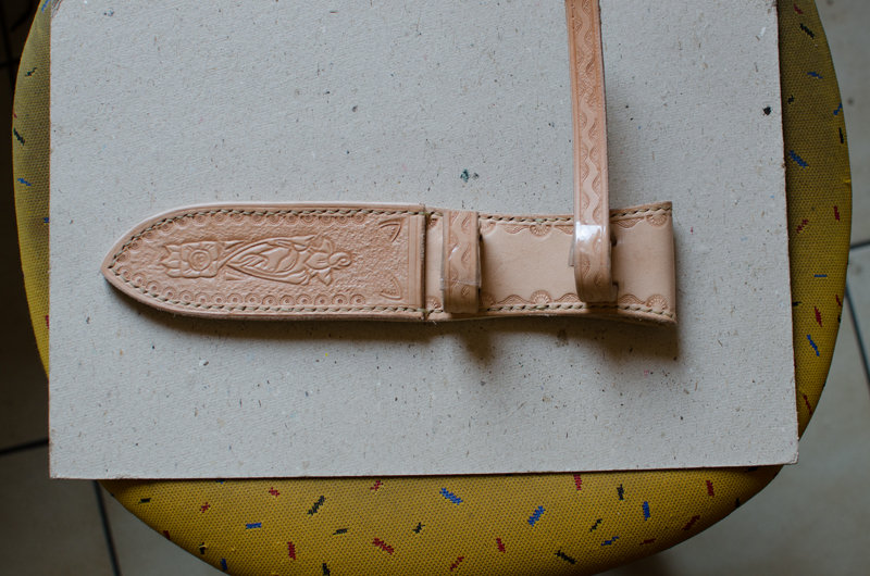

Je suis encore toujours occupé à tester mes capacités.
Messages : 904
Re: Quelques essais
Message par Geppetto » mer. 9 mai 2018 15:56

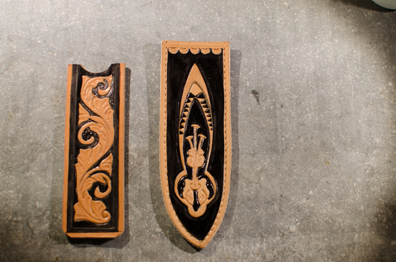

L'avant d'une petite gaine de couteau et l'avant d'un étui à peigne, à gauche.

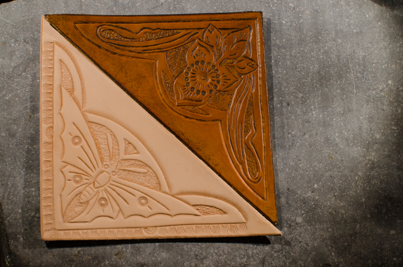

Puis, 2 essais pour tester les contrastes de teintes. Un nature, pas encore teint, et l'autre une couche eco-flo bison et une seconde couche de gel antique brun foncé, dont je ne suis pas satisfait au niveau contraste. Il va falloir que je réalise d'autre tests.
Les coins mesurent environ 15 cms de côté.

Bonjour Michel,
Tu persévère et c'est bien. Essaye de mètre plus de profondeur sur ton couteau (swivel) afin d'avoir plus de relief. Je sais ce n'est pas facile
mais fais des essais sur des chutes afin de contrôler ton couteau et d'éviter de couper au travers.
Bonne suite.
