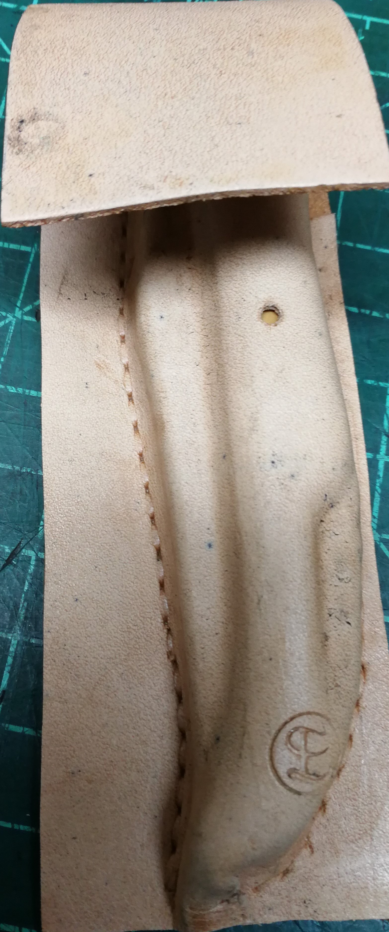

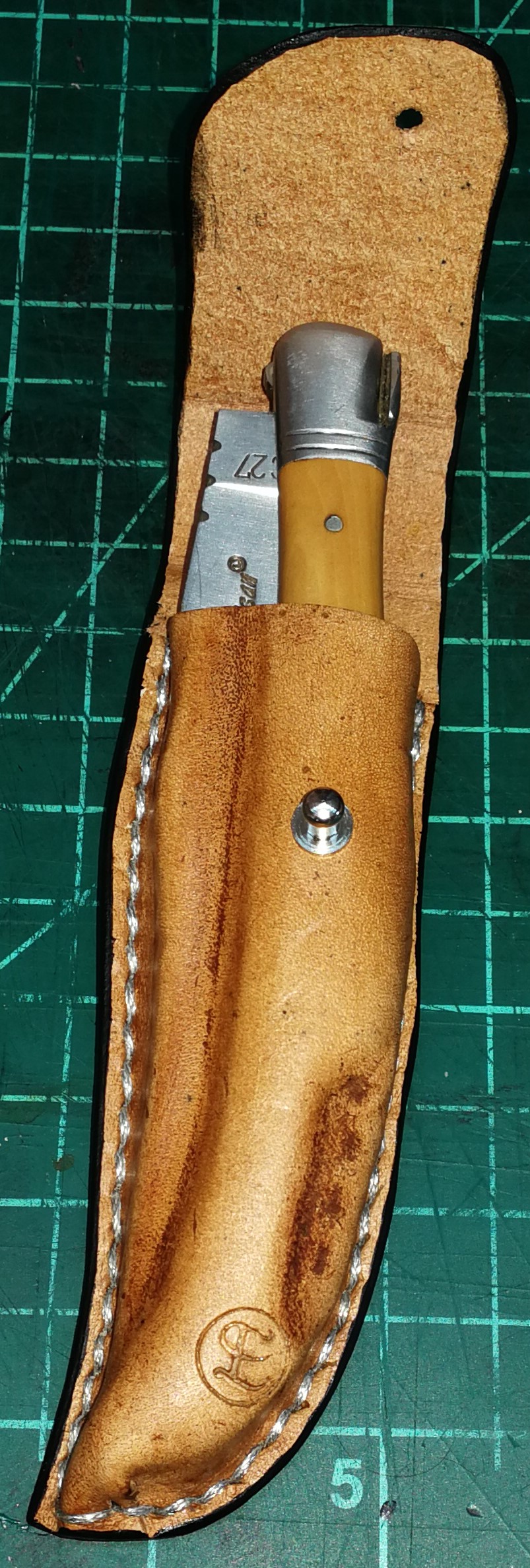

Voici ma dernière réalisation, un étui pour couteau laguiole (un vrai). En plus de fournir un écrin à ce couteau mythique, ça m'a permis d’expérimenter le cuir bouilli, la teinture saphir, la teinture de tranche de déco cuir, et du fil synthétique couleur argent.
réalisé dans du cuir de veau végétal de 1.2 mm d’épaisseur.

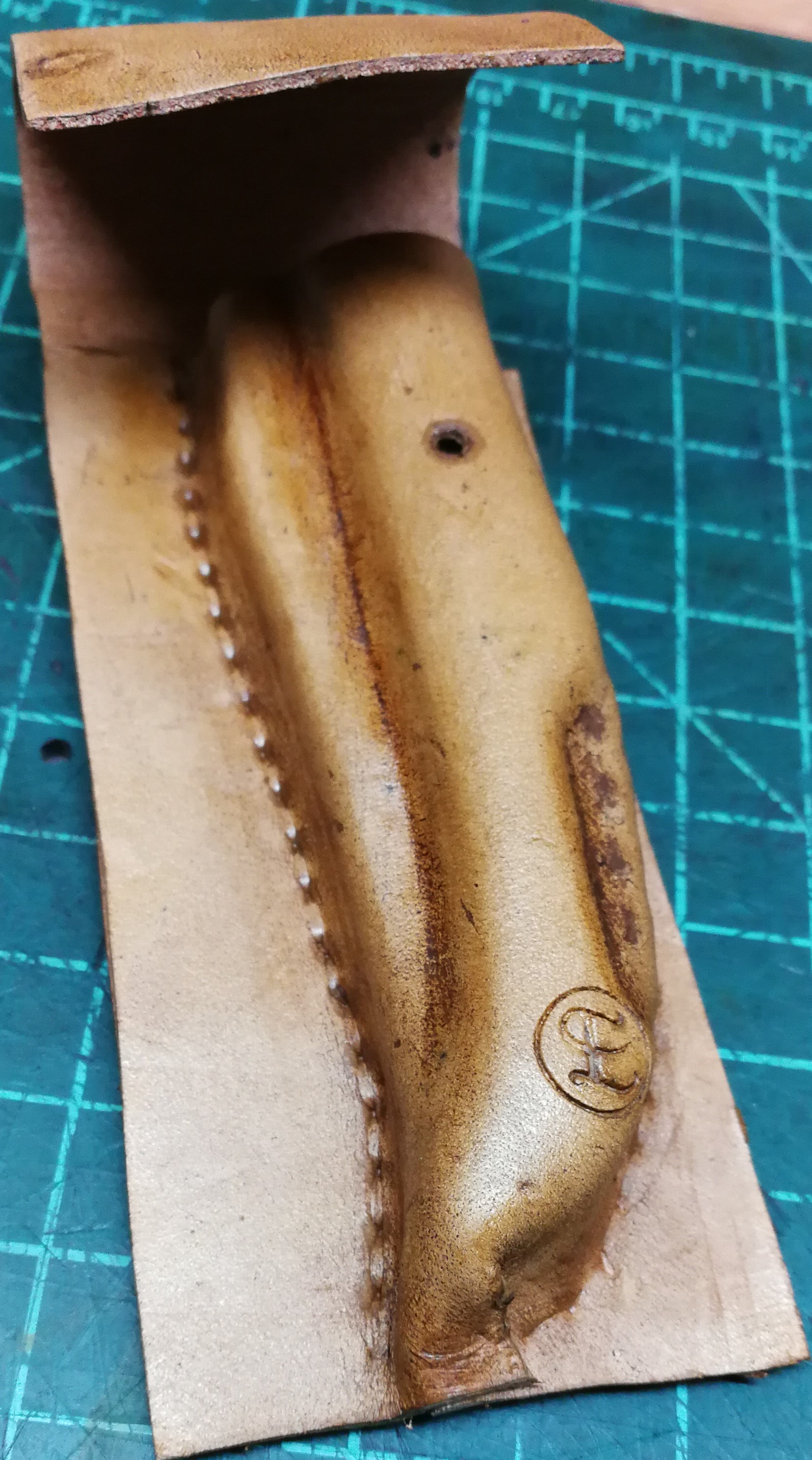

Le cuir bouilli: des traces noires sont apparues après séchage, comme de la moisissure, est ce que j'ai fait quelque chose de non conventionnel?? après teinture ça ne se voit presque plus.

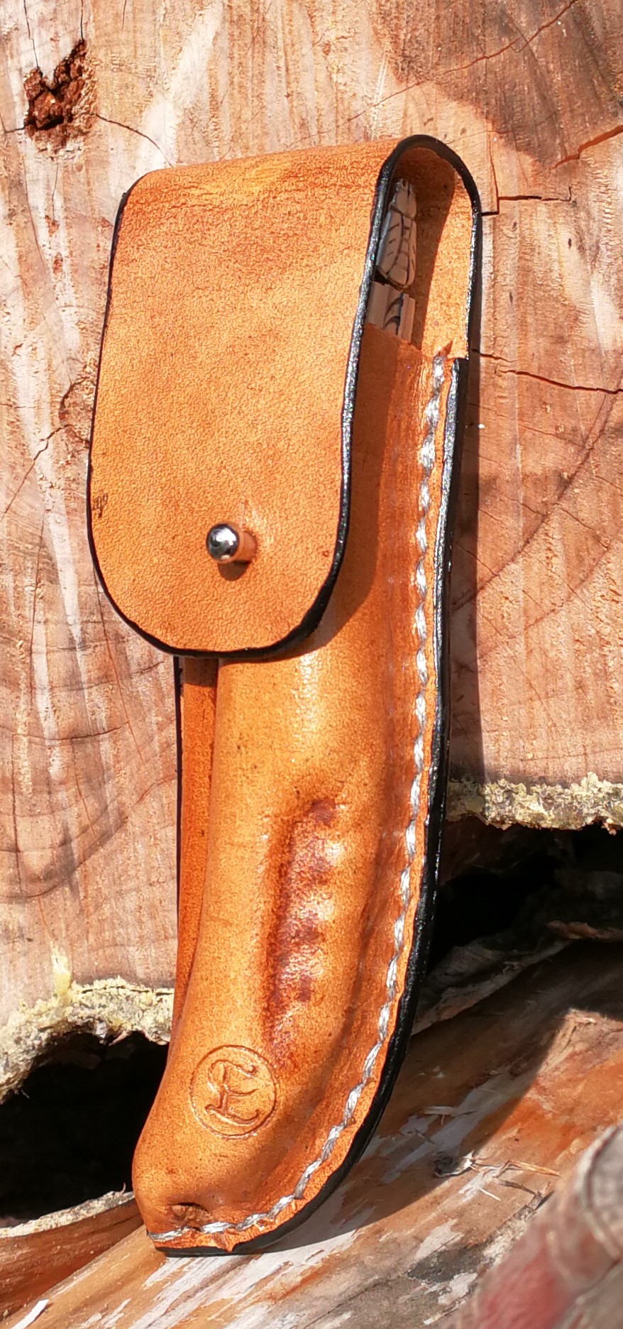

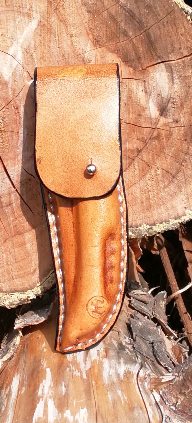

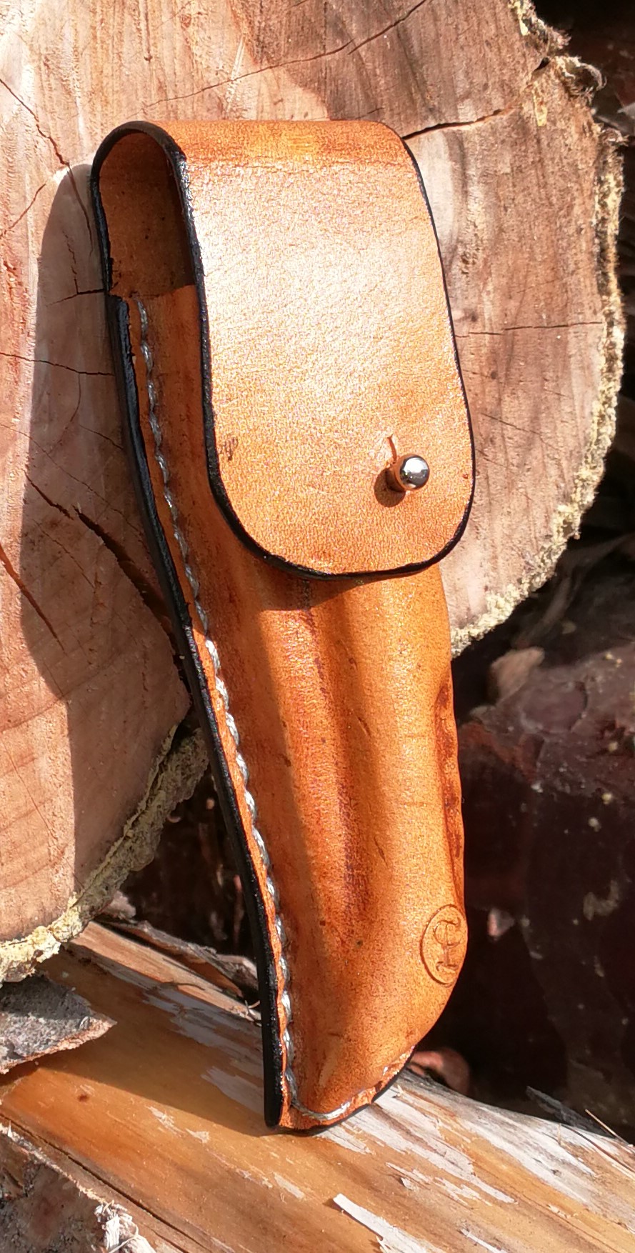

Cuir teinté avec la teinture saphir, teinture française N°4 passée aux pinceaux plus ou moins large selon le résultat souhaité

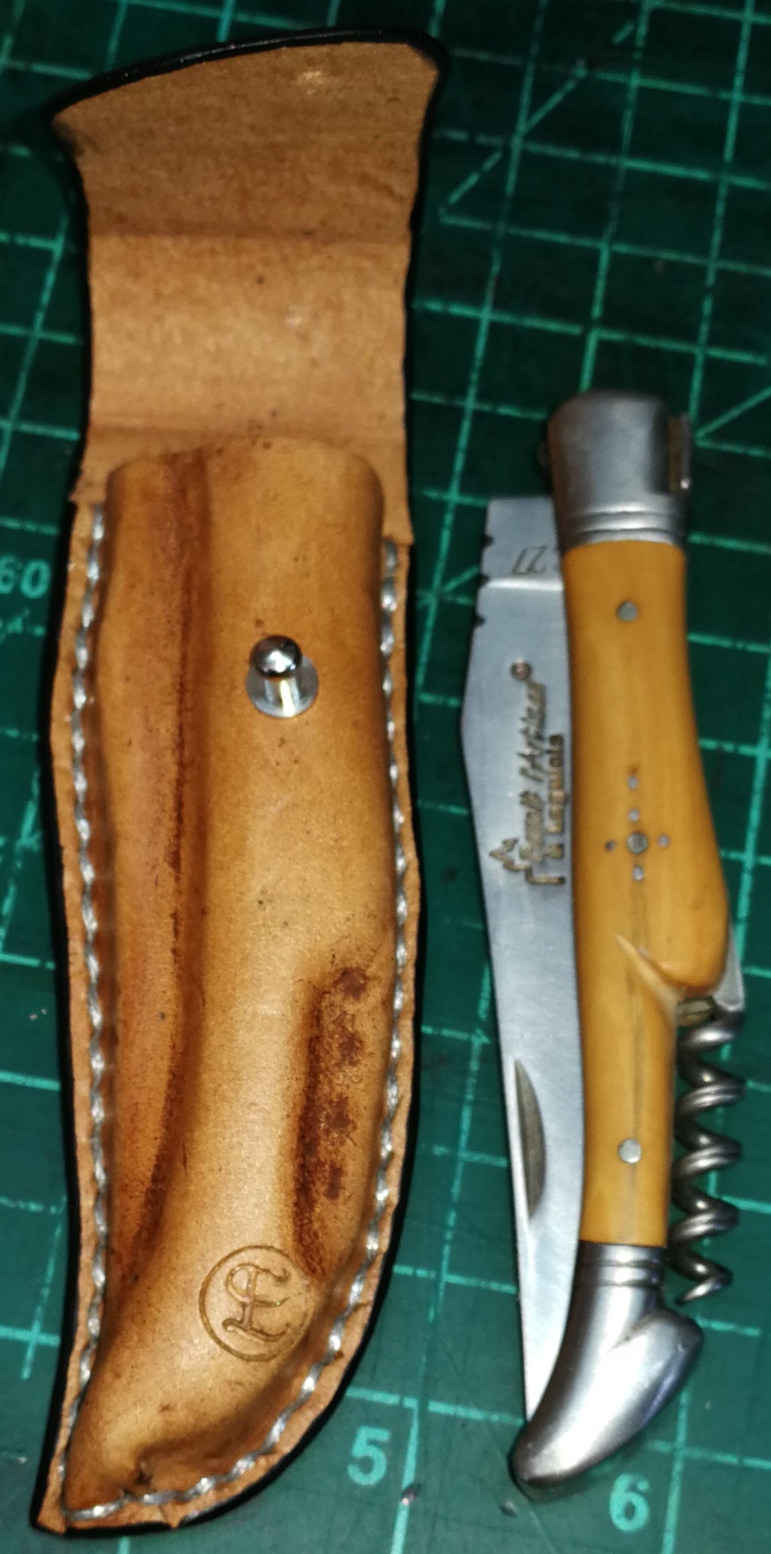

l’étui et son couteau

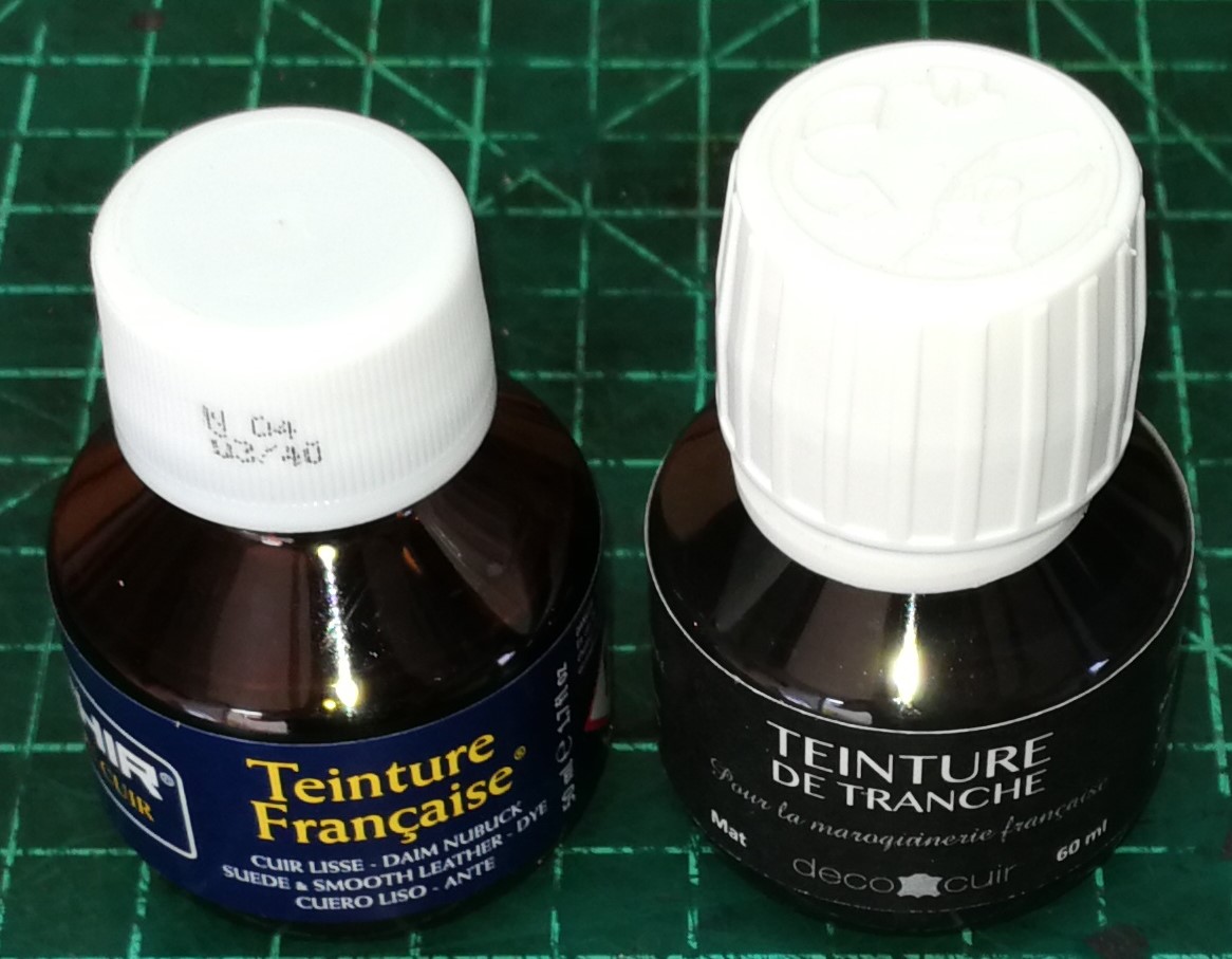

voici les deux teinture utilisées, la saphir m'a plutôt agréablement surpris. en ce qui concerne la teinture de tranche de déco cuir, il va falloir que l'apprivoise j'ai beaucoup de bavure mais je suis plus habitué à utiliser celle de fiebing que je passe au paddle. Le fils argent à l'air solide, je m'en suis servi pour la couture des étrivières que je me suis faites.
Pour la finition des tranches, j'ai utilisé de la cire d'abeille que j'ai lustrée.
A vos critiques, merci d'avance

Belle pièce!
Peut être un défaut de moulage en bas...

Message par fgetup » dim. 6 mai 2018 20:36
j'ai dû découper le cuir afin d éviter qu'il ne rebique, donc sur la première photo ça se voit bien, le cuir se superpose. Je n'ai pas trouver comment faire autrement, si quelqu'un a une méthode imparable, je suis preneur.

Message par richelieu » mar. 8 mai 2018 06:55
Peut-être en tenant compte du sens prêtant?

Message par fgetup » mer. 9 mai 2018 07:37
Richelieu merci pour ta réponse.
Malheureusement, mes compétences / connaissances en la matière ne sont pas aussi importantes. Par contre, si tu peux (ou quelqu'un d'autre) me faire un explication sur "comment découvrir le sens prêtant du cuir??" je suis preneur afin d'augmenter mes capacités.

Message par richelieu » sam. 12 mai 2018 16:24
Le prêtant, c'est la capacité du cuir à s’allonger et à garder la déformation. Suivant les parties de la peau, il y en a plus ou moins, et pas dans le même sens.On l'oppose au sens de résistance à l’étirement. Dans ce sens, le cuir ne s'allonge pas ou peu.
On peut apprécier le prêtant en essayant de tirer sur le morceaux de cuir et voir si il se déforme dans le sens de la traction.
Pour l'étui de Laguiole, j'aurais choisi de mettre le prêtant dans le sens de la longueur du couteau, les plis générés par l'emboutissage auraient étés plus simple à résorber.
j’espère être clair!
