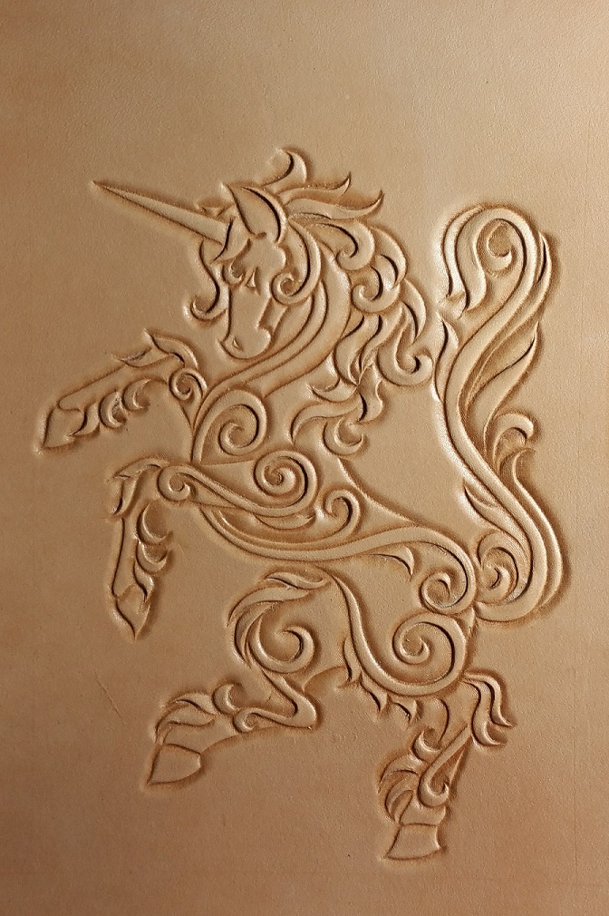

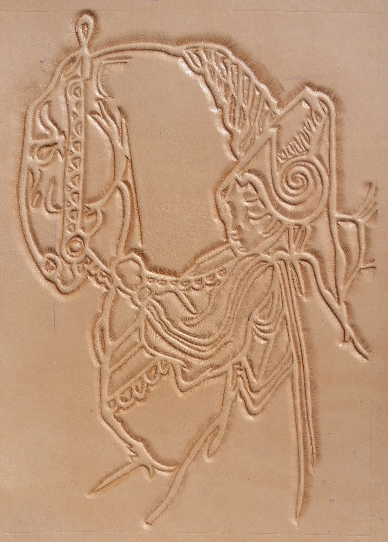

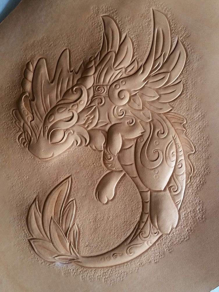

Quelques exercices de repoussage.
Je suis très partiale, ce sont mes trois préférés, tant au niveau du sujet que du résultat.
La Dame a été réalisée cet été, la licorne en novembre et le dragon il y a 2 semaines :)
La Dame au palefroi et la licorne ont été faits sur du Hermann Oak, 3.5mm. Aux matoirs et parfois un peu de précision à la cuillère.
Le dragon a été fait sur un cuir un peu...bizarre, pigmenté en surface, enduit de je ne sais pas quoi. Pour donner le relief, je suis simplement venue par l'envers "pousser" un peu le cuir vers le haut avec une cuillère boule. C'est un cuir assez fin, 2mm, mais qui est un peu casse tête pour reconnaître la bonne hygrométrie puisqu'on ne peut l'humidifier que par le côté chair.
La Dame au palefroi, d'après une oeuvre de Sara Foxa

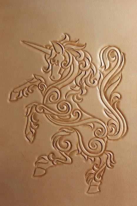

Licorne, design UrbanThreads
Petit dragon, design Becca Collins

Luc, c'est vraiment facile en fait, du moins sur cette épaisseur là !
Faut y aller petit à petit pour arriver au volume que l'on veut et ça se fait vraiment tout seul.
Par contre j'ai encore du travail dessus. Faut que je comble les creux dessous (crées par l'embossage) et que je redéfinisse les lignes qui ont été étirées par la mise en volume après repoussage :roll:

Franchement, le dragon je le trouve juste magique et je serais incapable de le reproduire.
Ce serait dommage d'y mettre de la teinte. Fais en un autre et teinte le si tu veux, mais celui là, il témoigne de la finesse de ton travail et de ton potentiel.
