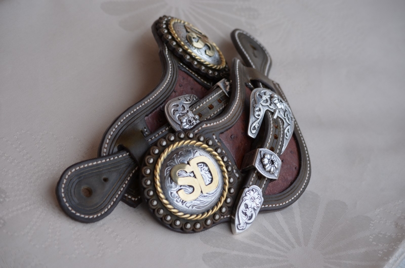

Deux créations récentes
Des pattes d'éperons avec inserts autruche et conchos personnalisés par mes soins:

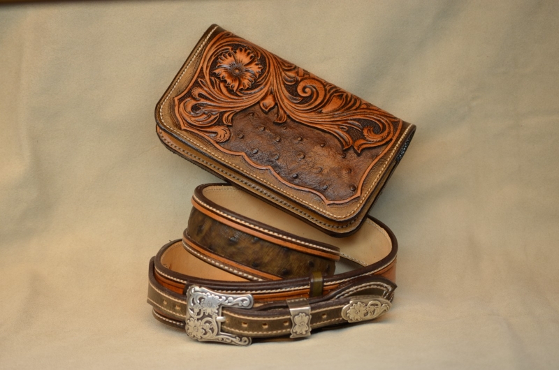

Et un ensemble ceinture et étui à téléphone assortis. Pour le design de l'étui, je me suis très largement inspiré d'une photo que j'ai vu sur Pinterest et j'y ai rajouté l'autruche. Donc je n'ai aucun mérite :
Je vais me mettre au travail sur les chaps avec filigree

Tu n'as aucun mérite! Ben voyons! Et c'est pinterest qui a fait le reste n'est ce pas!!! :devil:

Oui c'est cela aucun mérite :shock: et comme on dit, la marmotte elle mets le chocolat dans le papier alu.... :levi:
Ne te retires pas les fleurs, l'idée ok mais la réalisation est là, je suis loin de me voir réussir ça :$
L'autruche, elle est en insert ?

Salut Thierry,
Oui, c’est un ‘’inlaid paded’’. C’est-à-dire que l’autruche est prise en sandwich entre la pièce maitresse et la doublure. J’ai utilisé le morceau découpé, dont j’ai paré le pourtour, et je l’ai collé sous l’autruche pour donner un effet matelassé.

C'est un plaisir pour les yeux, tes réalisations.......je suis à deux doigts d'en baver sur mon clavier !
