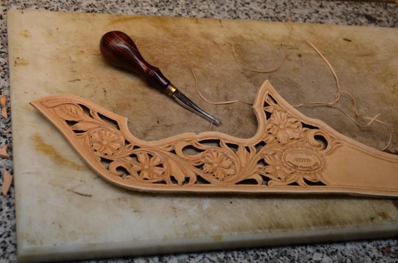

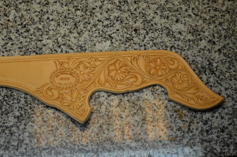

J'ai un peu avancé aujourd'hui. Je ne vais pas redonné tous les outils que j'ai utilisés, mais si vous reprenez mon tuto de démo complète, c'est sensiblement pareil.
Avec le gabarit ceinture, j'ai découpé les pièces droite et gauche.
Ensuite je les ai mouillées et j'ai réservé tout çà dans un sac plastic. J'ai ensuite commencé par la Droite et j'y ai reporté mon dessin, j'ai fait le double liner et j'ai mis mon Brand (image ci-dessous) :

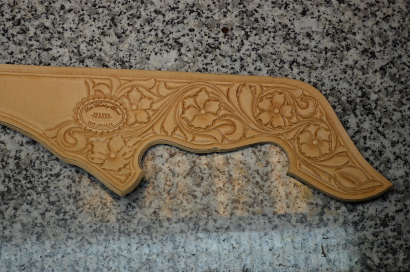

Ensuite, comme d'hab le swivel (image ci-dessous) :
Ensuite un peu de veiner et les parties concaves au beveler (ci-dessous) :
Ensuite le veiner des parties convexes et de tout le reste (ci-dessous) :
Le shader dans les fleurs (ci-dessous) :
le reste du veiner (ci-dessous) :
Le under-cut ou Lifter pour les intimes (ci-dessous)

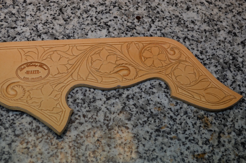

Et, la est la grosse différence par rapport à d'habitude, au lieu de faire le Back-Ground, j'ai ajouré toutes les parties vide avec un cutter de modélisme. Bien sur, comme tous les bons outils du commerce, ça ne coupe pas et il faut l'affûter régulièrement. (ci-dessous) :
Et là, comme j'ai déjà pas mal taffé aujourd'hui, je vais me boire un petit café et regarder ce qui reste du bon film de ce soir (Les évadés avec Morgan Freeman et Tim Robbins, j'adore)

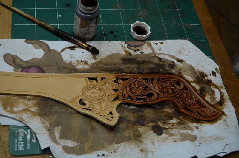

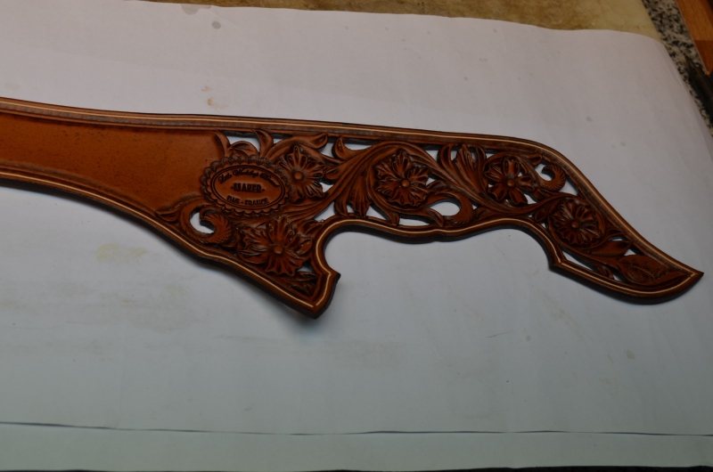

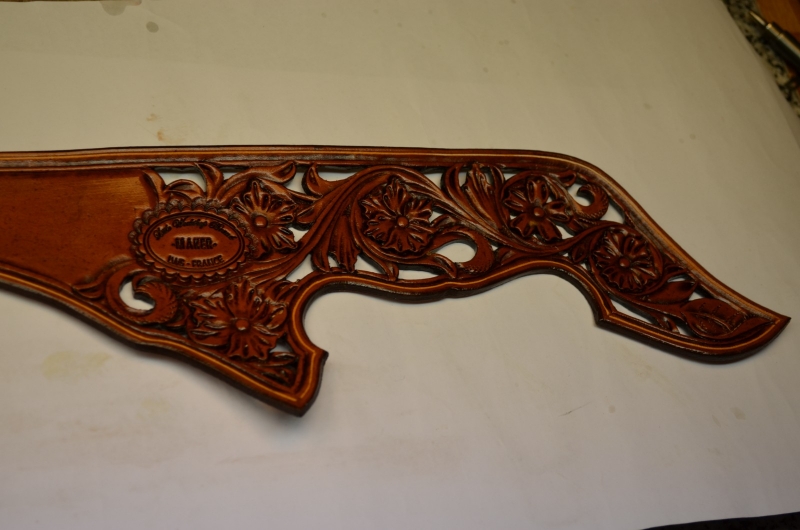

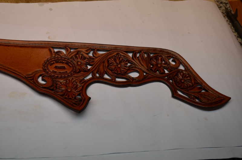

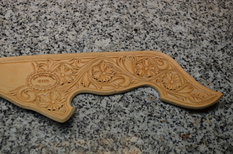

Cet après midi, je fais la teinte et la finition.
Comme promis, J'ai des trucs qui sèchent alors j'en profite pour faire une pose et venir passer un moment avec vous.

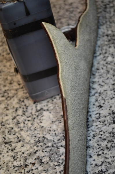

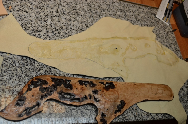

Hier j'avais fini de couper mon background. Aujourd'hui je reprends en brûlant les peluches et en mettant le ciretranche. Le tout par la face chair pour ne pas noircir la fleur avec la flamme et pour ne pas tâcher le motif avec le ciretranche. J'ai utilisé un petit pinceau plat pour le cire tranche. (photo ci-dessous)
C'est pas beau de derrière hein??

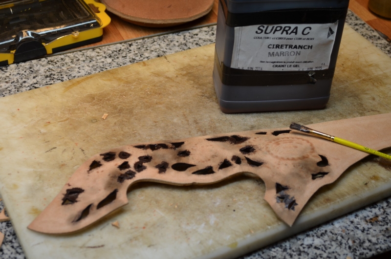

Après quoi, Je passe mon abat carre sur le pourtour. (Photo ci-dessous)

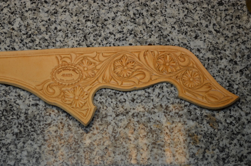

Ensuite, je passe ma teinte. La c'est de l'eco flo Brun de Bruyère (Photo ci-dessous)
Bien sur, j'ai attendu que ça sèche et j'ai passé une couche rapide de ciretranche autour. J'en mettrai une deuxième un peu plus tard quand j'aurais mis la doublure (ci-dessous).
Bien sur j'ai encore attendu que ça sèche et j'ai passé la gouge pour ma future couture.
Enfin j'ai passé une couche de Matine Luxor pour mettre un peu de brillant. on ne voit pas trop la différence entre les deux dernières photos mais c'est pour tracer les étapes.(ci-dessous)
Voilà et pendant que je fais la causette avec vous mes pièces ont due sécher. On se retrouve plus tard

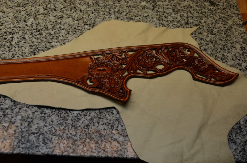

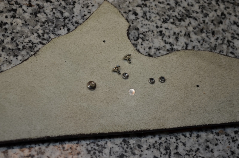

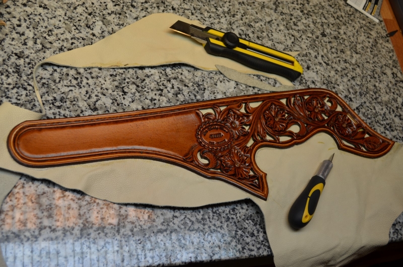

Me revoilà...

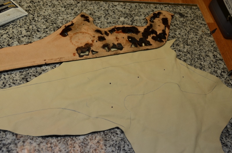

Donc tout a eu le temps de sécher, maintenant je vais mettre la doublure en veau beige. JE cherche une chute adaptée à mes besoin. Pardonnez du peu, mais c'est un cuir HAAS pleine fleur avec impression façon galuchat. De loin ça ne se voit pas, mais ça fait un très joli fond.
(Image ci-dessous)
La difficulté quand on fait du filigrane c'est de mettre la colle aux bon endroits sans qu'elle se voit et ne pas avoir à traçer les contours intérieur. On ne retombe jamais exactement à la même place.
La première solution est d'utiliser une autre colle que la colle contact, de n'encoller que la pièce carvée et de poser. Moi j'ai une chance, c'est que ma cliente m'a demandé des strass dans les centres de fleurs. Alors, avec les conteurs extérieurs et les repères que j'ai pu marquer dans les centres de fleurs, ça m'a suffit pour mettre la colle aux bons endroits. (images ci-dessous)
Après le temps requis, assembler les deux pièces avec soins et en s'assurant que la doublure, plus souple, ne fasse pas de plis. Puis couper l'excédent. (image ci-dessous)
Je fais un passage d'abat carre sur le dessous pour avoir une coupe très propre et je brule la peluche de la doublure. Après quoi, je passe ma deuxième couche de teintranche dont je parlais plus haut, ça évite de voir l'épaisseur de la doublure. (image ci-dessous)

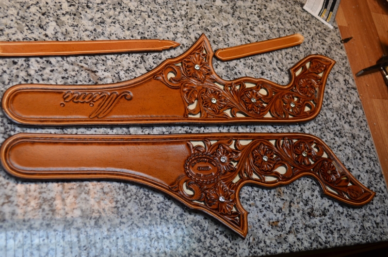

Ensuite je pose mes strass dans les centres de fleurs et c'est fini...
Voilà et dans les temps morts, j'ai fait la deuxième bien sur.
Voilà, demain Cody va coudre les deux empiècements sur les jambes qu'elles a faites avec ses petites mains pendant que je ml'amusais.
Je vous posterai les photos du produit fini. Thierry, tu ne veux pas venir t'installer dans le coin, ça me gave toutes ces photos... En plus, j'ai un problème avec les couleurs, ça doit être l'éclairage du shop, parce que dans la vraie vie, ça n'a pas cette couleur. C'est moi rouge et ça fait moins ''plastic''

- Messages : 607
Re: Tuto chaps avec ceinture carved et filigree
Wahou c'est tout choli, tout beau et si girly
tu crames les peluches au briquet tout simplement ?
tannerie HAAS, j'ai les poils qui s'hérissent, 20km de chez moi et meme pas possible d'avoir des chutes chez eux
- Mich'
- Messages : 1441
- Prénom : Mich'
- Localisation : Haute-saone
oui briquet. A la lampe à souder j'ai peur de ne pas retrouver mon travail
- Messages : 607
mais trouver une brûlure au 3ème degré ça c'est sur !!
je vais essayé à l'occas, je suis toujours emmerdé par ces peluches sur les bords surtout

Super boulot. La découpe n'a pas du être simple !
- Gobniu
- Messages : 249
- Prénom : alex
- Localisation : Clairfayts

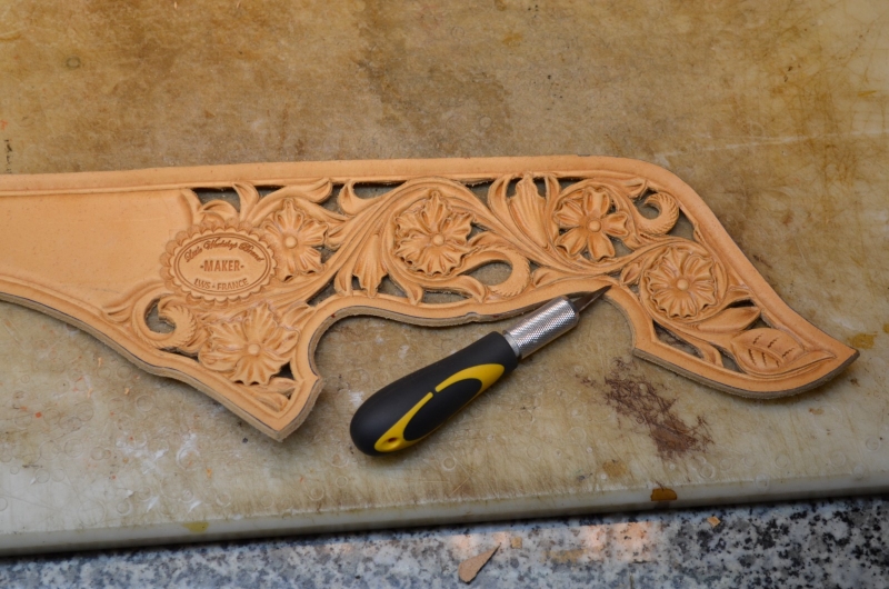

Tiens Mich, t'en fait souvent des découpes du genre? je vais aller me forger un petit outis spécialement pour ça chez le poto forgeron. (vraiment forgé et tout et tout ^^) bon le pote reprendra si je m'en sors pas bien, mais j'ai quand même un peu d'expérience. t'en voudrais un si ça fonctionne bien?
Marre des scapels qui arrive pas affûté et avec des acier à la noix qui faut reprendre toutes les 5 munutes.
- Mich'
- Messages : 1441
- Prénom : Mich'
Eric, 9a va j'ai trouvé le truc. Je plante légèrement le bout de la lame dans le martyr, je bouge mon scalpel d'avant en arrière et je déplace mon cuir comme si j'étais sur une scie à ruban.
Gobniu, il faut que la lame soit hyper fine pour aller dans les coins avec précision. Je ne penses pas qu'une lame forgée puisse convenir.
Et une petite dernière précision, je fait mes découpes tout de suite après mon carving. Ce qui fait que mon cuir est plus tendre et se coupe plus facilement. D'ailleurs, pour économiser mes outils coupants et les lames de skiver, je ne fait plus de coupe ou de parage cuir sec.
- Erick
- Messages : 132
- Enregistré le : sam. 16 mai 2015 18:59
- Prénom : Eric
- Profil : Formateur
- Localisation : Foecy (18)
J'utilise l'indispensable pour les mêmes raisons. Par contre, je préfère travailler sur un cuir sec pour que le cuir ne se déforme pas.
J'effectue aussi se mouvement de cisaillement mais c'est le couteau qui bouge. J'en garde le contrôle en posant la pointe sur la table pour que celui-ci ne dérape pas.
- Gobniu
- Messages : 249
- Prénom : alex
vu la finesse de la lame de mon demi lune forgé par le pote, je pense qu'on peut faire un bon truc (évidement ce sera plus épais qu'un scalpel) on verra
- Messages : 951
- Prénom : jacques
Bonjour Alex,
Déconseillé le couteau demi-lune pour faire du filigrané.
Scalpel de bonne facture ou autre couteau très, très fin.
Bonne journée.
Jacquy.
Bonne journée.
Jacquy.

Je me suis mal exprimé Eric, mais c'est exactement mon mode opératoire (sauf que je ne le fais pas sur cuir sec)Erick a écrit :J'utilise l'indispensable pour les mêmes raisons. Par contre, je préfère travailler sur un cuir sec pour que le cuir ne se déforme pas.

Jacquy, évidement , ce que je voulais dire, c'est que vu comme il a forgé fin mon demi lune on peut faire du très fin genre scalpel
