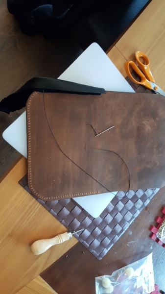

Début de la couture :
2638

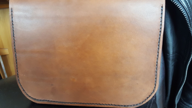

"ahah ! j'ai bien avancé !!! et merde. comment je couds le devant, là ???"
2639

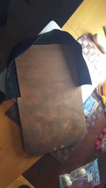

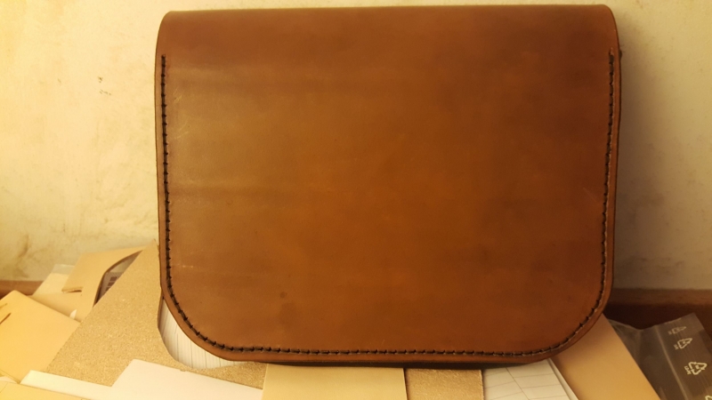

de dos :
2640
2644

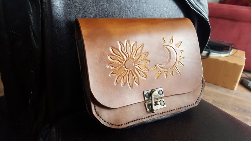

et fermoir:
2643
là, on voit bien qu'il y a encore du boulot sur la découpe, l'utilisation de l'abat carre et du lissoir, le repoussage et le reste. Mais fallait quand même que je test un objet qui sorte de mes envies.....le hic, c'est que maintenant, j'ai envie d'en faire d'autre.......

Mais le plus gros défaut n'a rien à voir avec ceux que tu notes. Non c'est l'angle de perçage avec l'alène. Tu ne dois ni être parallèle ni perpendiculaire à ton bord. De plus calés que moi te donneront l'angle plus exactement.
Après le reste c'est une question d'habitude.

Oui, ça, je m'en suis rendu compte......trop tard ! le boulet que je suis à écouté un peu de travers les tutos, ce n'était pas le trou, mais l’alêne qui devait être perpendiculaire au cuir (logique,quoi.) L'angle aurait du être plus en biais (30° ?) disons que là, la technique en elle même de la couture, ça rentre, la prochaine devrait être meilleure ;)

Dommage pour l'angle de perçage... Ton alène doit posséder aussi un manche plat ce qui t'aide pour gérer cet angle. Et les trous se font un à un pour avoir une belle régularité et aller plus vite. Mes profs me disaient toujours : "c'est la seule façon de coudre vite et bien !"
Tu as du t'amuser pour les coutures fleur contre croûte...La première ça va mais la seconde te complique la tâche sauf si tu as pu retourner ton sac.
Sur une photo je crois aussi voir un nœud au niveau de ta couture. Il n'y en a jamais. Tu fais trois point arrière et cela bloque ta couture. Le premier point est également un point doublé.
En tout cas bravo pour cette sacoche tout à fait présentable :cheers:

je confirme que je me suis un peu amusé pour la seconde couture....pas possible à retourner ^^ Mais un peu de patience fait l'affaire ! (et beaucoup de "bordel de me... l'aiguille est trop longue pour passer perpendiculairement par l'arrière, et ou est ce fichu trou")
le premier point est bien doublé, j'y penserais la prochaine fois pour le dernier ! (et à l'angle, mais ça, c'est rentré ;) )
