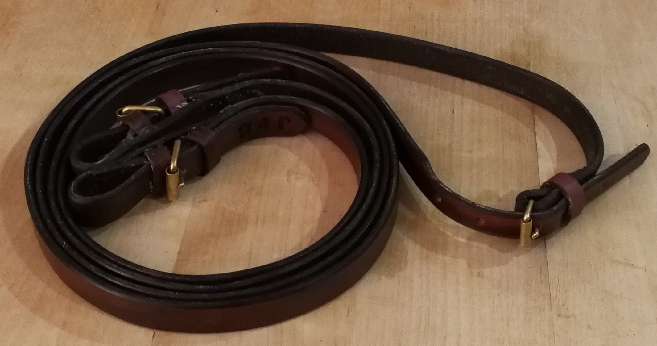

Message par fgetup » dim. 26 nov. 2017 12:21
voici les rênes finies
cuir végétal naturel de 4.5 mm et 18 mm de large (cf P BROUX) boucles de chez fage et aiglons teinture gel antique acajou.
A vos critiques
Re: fabrication de rêne
Message par Leather Carver » dim. 26 nov. 2017 12:48
Beau boulot !
jacquy. 8)
Message par filcordo » dim. 26 nov. 2017 22:17
je l'ai dis ailleurs mais c'est tellement bien fait que cela me fait plaisir de le redire ici , bravo pour des première tu as fais du beau boulot !!!!
Paquita12
Messages : 1335
Prénom : Sandrine
Localisation : Aveyron
Message par Paquita12 » lun. 27 nov. 2017 09:31
Joli travail!
Allez pour trouver un truc à dire: est ce que c'est facile à ouvrir, sur la photo les passants semblent très proches de la boucle.
M enfin je cherche vraiment la petite bête....
Messages : 1667
Message par Cylène » lun. 27 nov. 2017 12:53
Joli! :cheers:

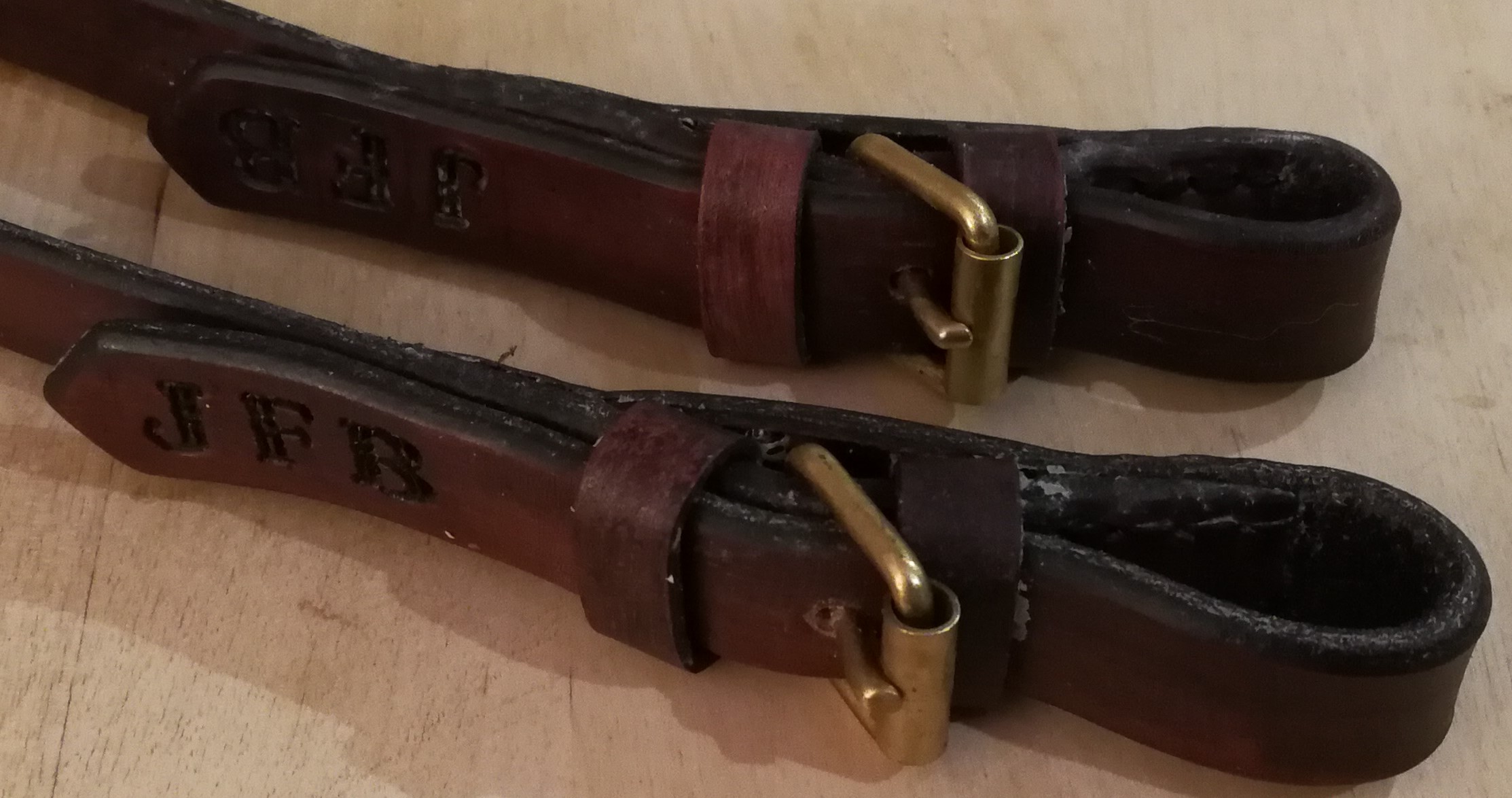

Pour les prochaines la boucle ne "doit" pas toucher les passants, ils sont mis de part et d'autre comme tu l'as fais, mais la boucle ne vient pas se poser dessus. Mais faut bien se faire avoir quelque part pour une première :lol:
Et j’adore cette teinture :P
fgetup
Messages : 450
Message par fgetup » lun. 27 nov. 2017 21:37
merci fil
effectivement paquita, c est un peu difficile de les défaire mais au moins le jour ou elles seront retirées ça ne sera pas par erreur. cela vient du fait, comme la dit cylene, les passants sont un peu trop proches, pourtant j'ai respecté les dimensions données par PB, j'ai du mal les interpréter....
Messages : 1667
Message par Cylène » mar. 28 nov. 2017 10:46
Le livre de PB est utile pour les montage mais pas du tout pour les dimensions. Ne jamais se fier aux tables à la fin par exemple, toujours prendre les mesures sur l'animal, y'a rien de "standard" dans ce qui est donné.
Je ne sais pas si c'est le cas pour tout et donc pour ce genre "d'info" ou si ça a été mal interpreté, mais en tout cas c'est le gros défaut de ce livre (qui n'en reste pas moins pratique je ne le dénigre pas :P )
fgetup
Messages : 450
Message par fgetup » mar. 28 nov. 2017 21:17
je ne me suis basé que sur les dimensions donnés dans les tables en fin du livre. c est peut être pour ça alors.....merci cylene
beaulama
Messages : 214
Prénom : Alain
Profil : Confirmé
Localisation : Sologne
Message par beaulama » mer. 29 nov. 2017 09:46
Je suis bien d'accord avec Cylène, le livre de P Broux dont j'ai un exemplaire de la première parution est truffé d'annotations et de mesures corrigées. A l'époque, il était installé à Saignon (84) et sans doute ses mesures ont été prises sur des "camarguais".
En tous cas, effectivement le mieux est de prendre les mesures sur un enrênement allant bien au cheval quel que soit l'article à réaliser.
Le passant du porte-mors ne devrait pas toucher la boucle, mais en être éloigné d'environ 10 mm (3 pts au N°8), mais pour une première réalisation, c'est très honorable, j'aurais aimé faire aussi bien à mes débuts.
Pour le choix entre crochets et boucles, c'est vraiment une question de goût. Personnellement, ayant été cavalier de dressage, j'ai tendance à préférer les crochets plus discrets, mais les deux systèmes sont jolis dès qu'ils sont bien réalisés.

Message par Mich' » mer. 29 nov. 2017 11:41
Paquita12 a écrit :Joli travail!
Moi ce qui m'alerte, ce n'est pas la facilité d'ouverture, mais j'aimerais bien voir le détail de la couture de cette zone. Il ne semble pas y avoir de coure entre tes passants fixes et ta boucle qui du fait doit se balader un peu. Je me trompe?
Message par Leather Carver » mer. 29 nov. 2017 12:14
Bien vu Mich',
Salut à tous.
Moi je me suis souvent servi du bouquin à B. et je n'ai, jusqu'à présent, pas rencontré de difficultés.
Maintenant il y a un début à tout. D'accord avec Mich' en ce qui concerne tes boucles !!!!
À voir.........
Si tu veut refaire on peut te conseiller sans problèmes. Il est vrai que ce genre de montage n'est pas facile pour un débutant.
À plus.
Jacquy. 8)
fgetup
Messages : 450
Message par fgetup » mer. 29 nov. 2017 21:14
effectivement mich tu as un oeil de linx car aucune couture entre les deux passants qui pour autant ne bouge pas tant que ca. toutefois les renes n'ont pas encore etaient mises sur un filet, je vous dirai....
ce qu'il y a de sur, c est qu'il faut vraiment que j'augmente les dimensions.
J'ai fais les étrivières de la même couleur, P Broux indique que les étrivières doivent faire 140 cm, mais lorsqu'elle sont refermées elles me paraissent vraiment petite. pouvez vous me conseiller sur les dimensions pour faire le premier trou et l espacement entre les trous, et combien de trous?
Merci d'avance
