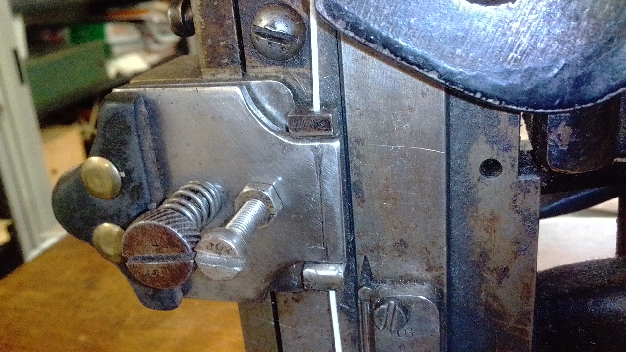

J ouvre un sujet sur un détail de fonctionnement de cette machine.
Acheteur compulsif et amoureux de vieilles machines en tout genre, j ai fait l acquisition récemment d une United6 assez complète.
En faisant des recherches sur les forums pour essayer de en comprendre le fonctionnement, je me suis posé comme tous, la question de l utilité de la vis à contre-écrou situee en arrière de la vis à ressort (plaque de bridâge #70).
Je crois avoir compris.
Cette vis qui traverse complètement la platine porte aiguille, vient s appuyer au fond d un trou situé sur la partie fixe de la tete.
Je pense que cette vis permet de libérer le fil de la plaque de tension. Au retour de l aiguille et lorsque celle ci remonte, la vis bien réglée décolle la plaque de bridage 70 et permet au crampon 62 d'exercer son travail sans entrave. Ce crampon, tire le fil de canette dans l épaisseur du cuir.
Je pense que cette vis se règle selon le calibre du fil qui est utilisé. Sans elle, ça a l'air de marcher aussi, mais la tension du fil est freinée par l'action de la plaque de bridge dont la pression se règle par la vis à ressort.
J ai fait un essai, en devissant a fond, la plaque se serrage appuie sur le fil à la remontée de l aiguille, elle freine l action du crampon, le fil de canette se retrouve plus enfoncé dans le cuir.
En vissant à fond, la plaque de serrage est complètement écartée quand l'aiguille remonte, le crampon joue sur un fil non freiné, le fil de canette ressort beaucoup plus en surface.
Voila, dites moi si ça vous semble logique et cohérent car je ne sais pas encore utiliser cette machine, j en suis au stade de la decouverte.

- Fichiers joints
- A gauche, vis devissée à fond, la plaque de serrage appuie en permanence, la traction du fil de canette est entravee, il est en profondeur.
A droite vissée à fond, la plaque se decolle, le crampon agit sans entrave, le fil de canette est tiré beaucoup plus, on le voit sortir.
J ai mis du gros fil dans la navette et du fil fin en haut.

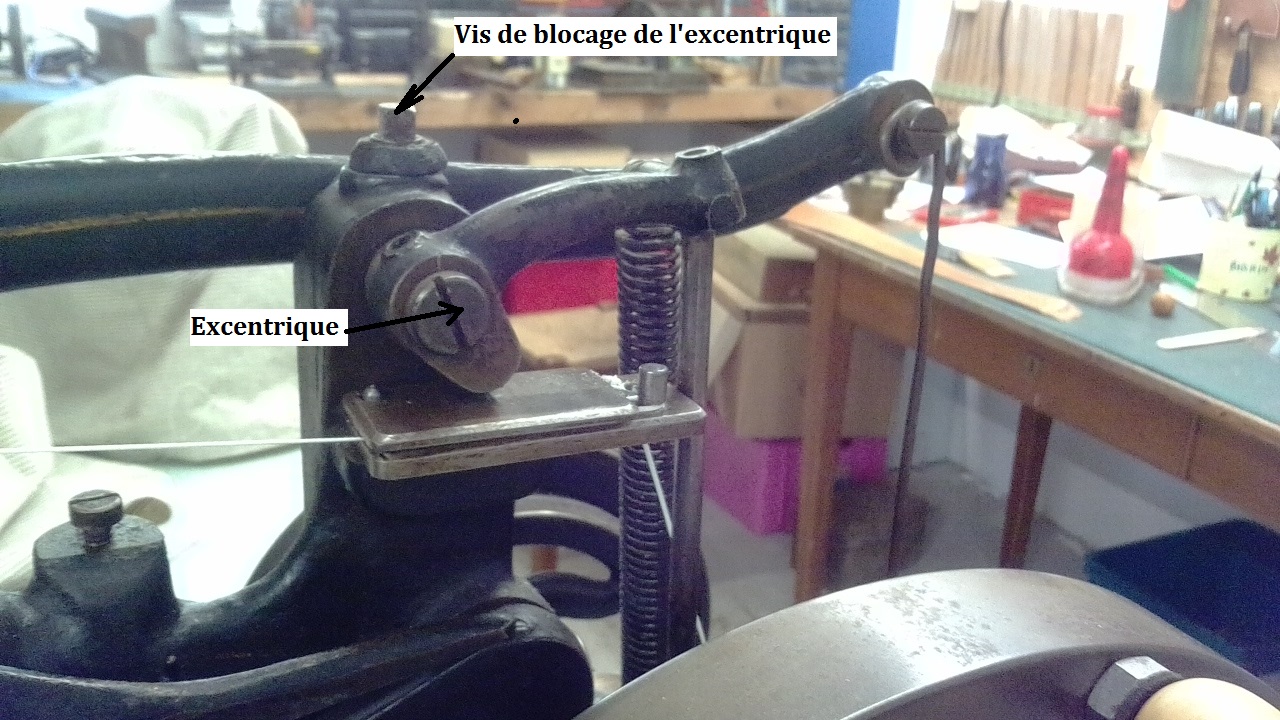

Bonjour Daniel, pour le réglage des plaques 40, voici ce que j'ai trouvé en cherchant sur ma machine.
Ces plaques sont serrées par une came qui descend et bloque le fil par serrage des plaques.
La came est fixée sur ce qui semble être un axe mais est en fait un excentrique qui permet de serrer plus ou moins les plaques.
Pour avoir accès à ce réglage, il faut débloquer la vis de serrage sur le dessus et manœuvrer l'excentrique à l'aide d'un gros tournevis dans le sens des aiguilles d'une montre ou dans le sens contraire pour serrer ou desserrer les plaques.
Je vais joindre cet après-midi une photo qui illustre cette affaire. Alain.

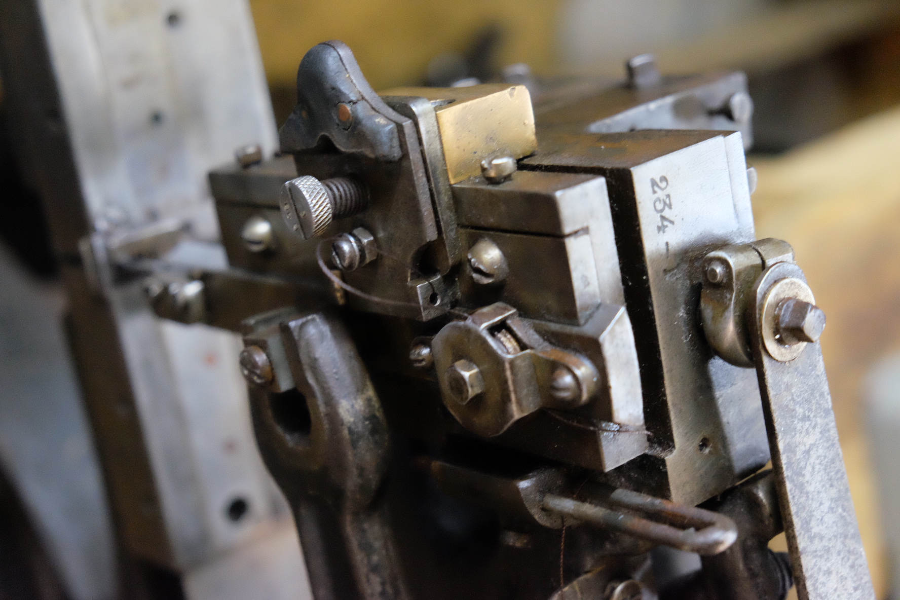

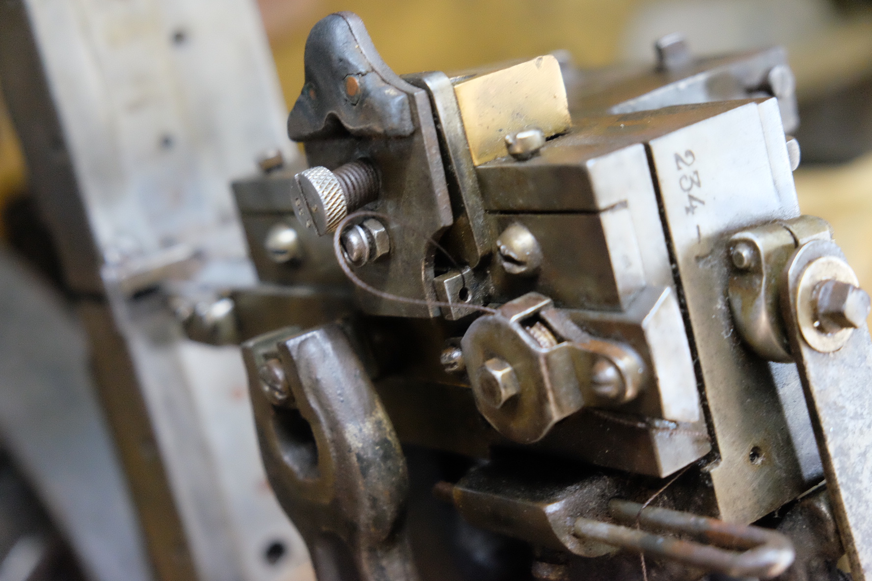

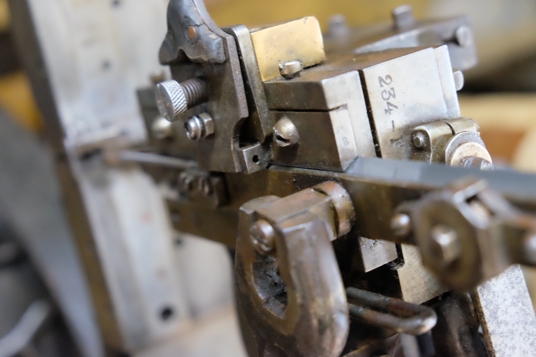

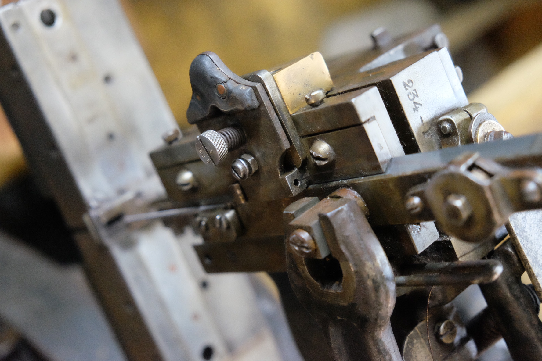

photo des plaques 40
photo de la plaque de tension du fil d'aiguille (plaque retournée) on peut voir le sillon laissé par les kilomètres de fil passés depuis la naissance de la machine.

Merci Alain, en essayant de demonter cet axe, j avais trouvé le reglage.
Maintenant, je comprends mieux le fonctionnement de cette machine complexe mais fascinante!

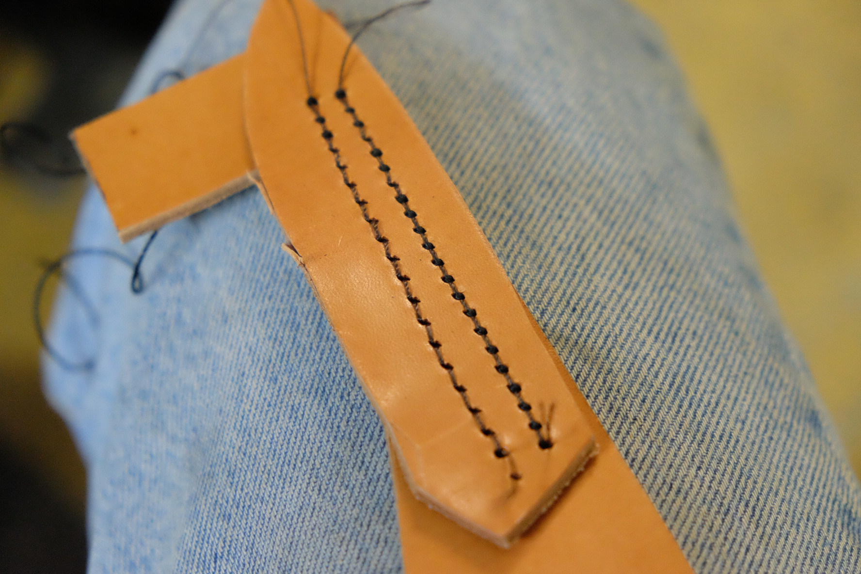

bonjour a tous je relance ce sujet, car j'ai un souci sur mon united, et je pense qu'il vient de la plaque 70 qui est usée mais je n'en suis pas sur!
sur mes couture le fil de canette ne remonte pas du tout(malgré avoir désséré au max le crocher ressort de la cannette), ma plaque 70 est bien marqué par le passage du fil ,je vais l'inverssé ,mais penssez vous qu'il faille rechargé aussi la plaque qui est dessous ? et comment la rechargé?
ou alors est ce un autre réglage à éfectuer pour résoudre mon probléme ?
