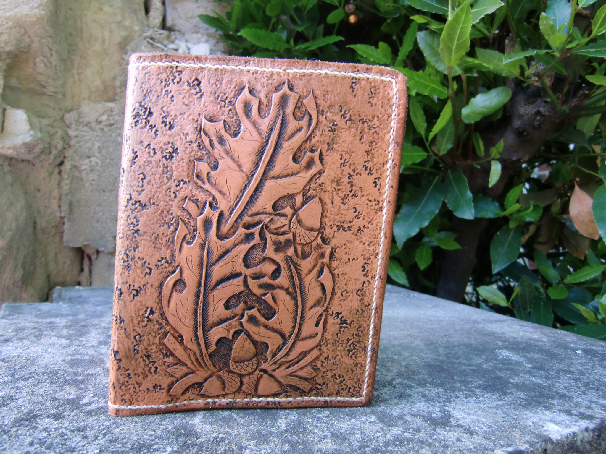

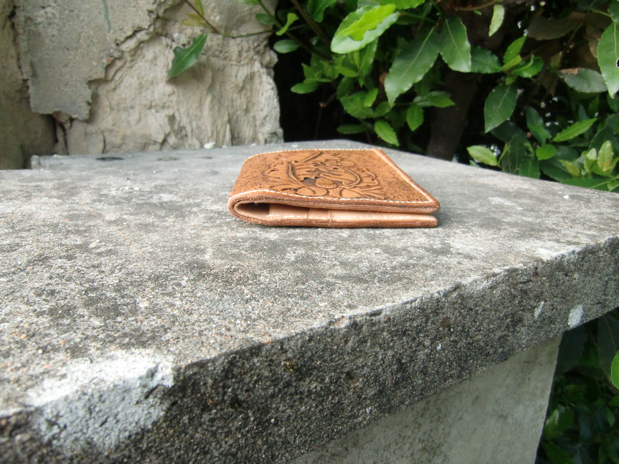

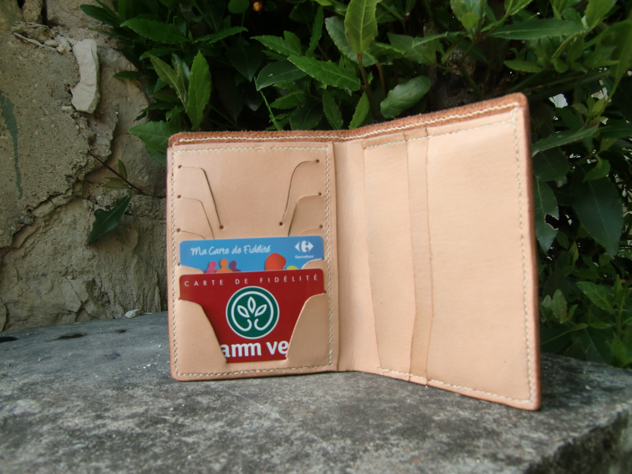

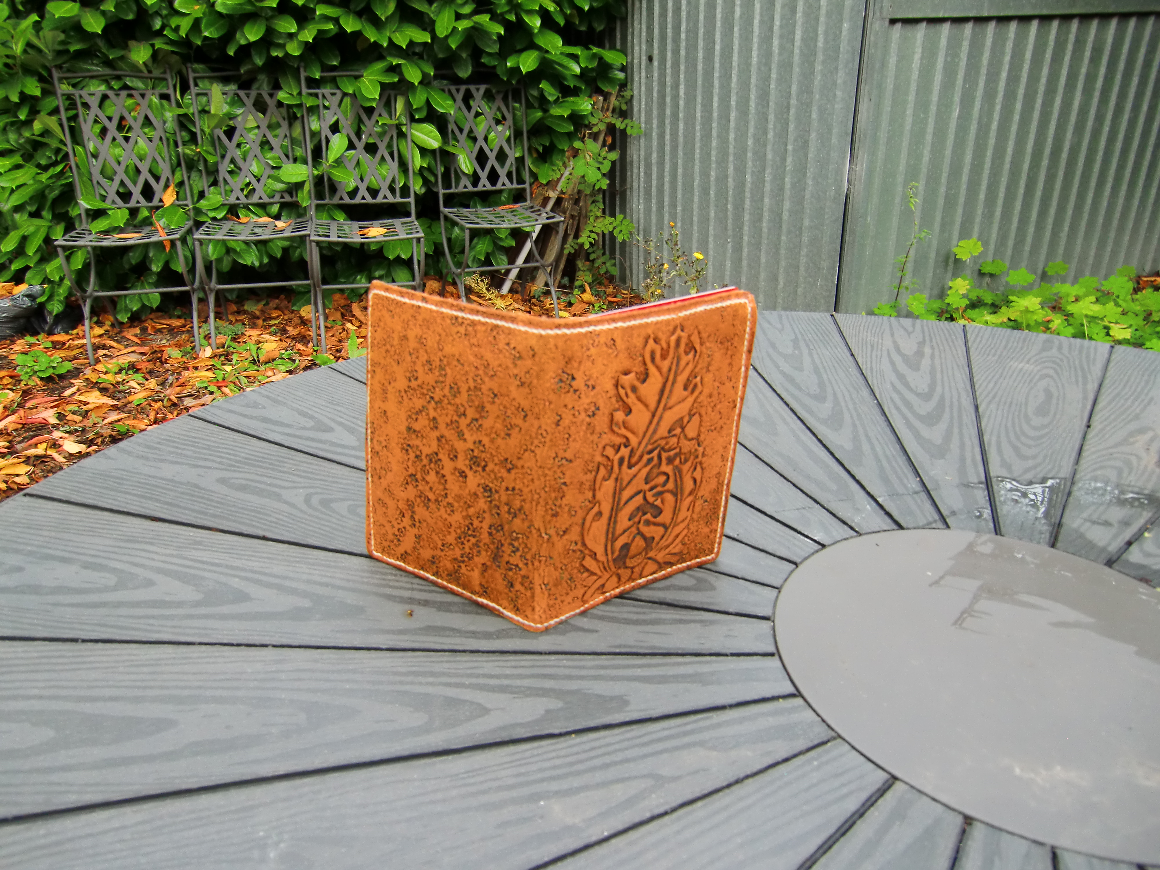

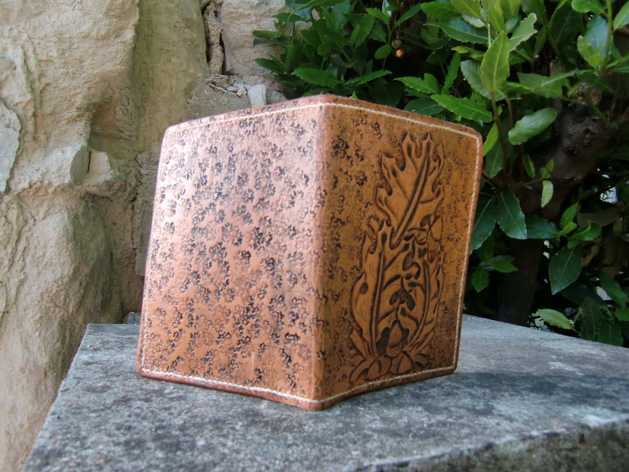

A chacun son portefeuille ! je vous mets celui que je viens de faire. j'ai reçu un bouquin qui propose plein de modèles de feuilles de chêne ça m'a donné envie. Encore merci au donateur !
cuir 1.5mm doublure cuir de veau tannage végétal 1mm
taille du portefeuille 11,5 * 15 cm
Il me reste à finir les tranches...
Ah oui j'ai utilisé un fil que je n'ai pas aimé "au chinois " lin 332 retors j'ai eu des nœuds à chaque point et difficile à mettre le fil dans le bon sens si bien que certain point sont trop tirés ... en plus non ciré (je l'ai fais sur de la cire d'abeille) pas aimé du tout...

Bonsoir Vovone, sympa cette feuille de chêne, au niveau carving et avec mon oeil de débutant, cela m'a l'air bien.
J'aime bien aussi le matae du fond, u l'as fait avec quoi comme matoir ?
Pour le fil de lin, j'en utilise en 532, je n'ai pas rencontrer ton soucis, peut-être une question de taille ? Je le trouve un peu gros sur ton ouvrage.
Tu utilises quoi comme fil habituellement ?

bonjour Tipit,
en fait c'est la première fois que je prends un fil aussi fin, ce que j'utilise c'est un fil entre 0,8 et 1 mm :
en lin campbells SD 28-16 ou coats barbour 18 - 5 cord un autre dont je n'ai plus la marque 20-6
et un fil synthétique 8mm.
les matoirs c'est E294-03 + E294-4 et E294
le plus petit pour le tour du carving et les deux autres pour le reste
https://www.tandyleather.com/fr/product ... mping-tool

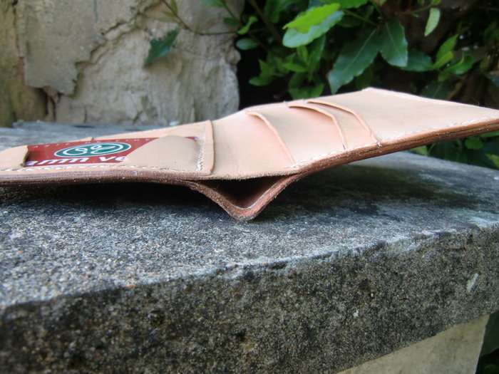

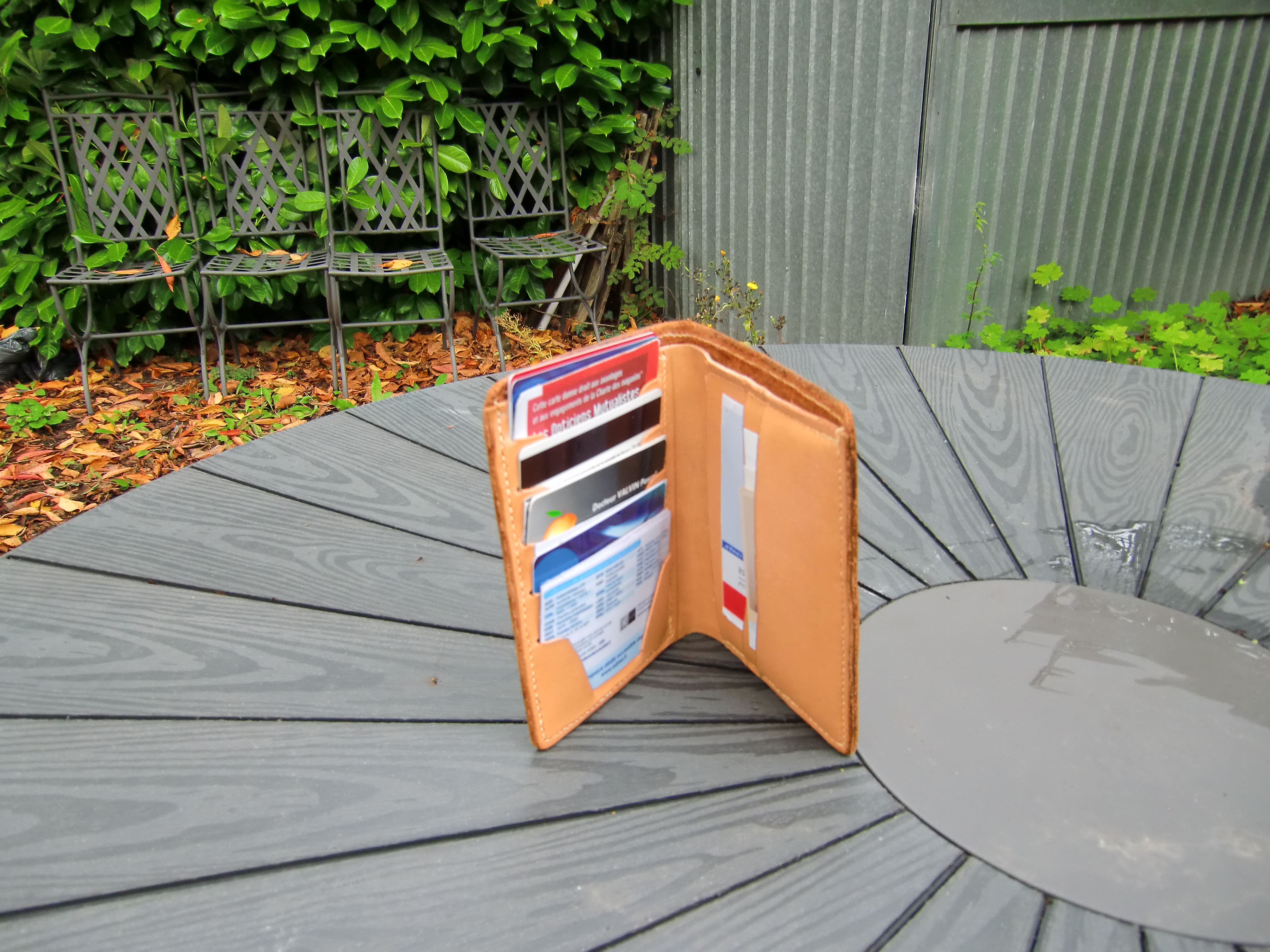

Perso, je n'aime pas trop ce système de tenue des cartes: j'ai eue une mauvaise expérience car les cartes n'était pas assez tenues. Sinon, le travail est propre.

Super j'aime bien l'idée de fixation des cartes au contraire, cela évite de doubler avec du ruban à l'interieur. Je viens de m'en faire un mais je n'ai pas de photos; Je ferai ca à l'occasion

Super vovone. Sympa le repoussage.
J'aime bien l'idée de fixation des cartes, pour les mêmes raisons que rodeo30, qui en plus de simplifier le travail limite les épaisseurs. Mais j'imagine bien que la tenue n'est pas aussi bien qu'une classique poche comme le souligne richelieu et qu'avec le temps il n'y ait plus de tenue du tout. Vovone tu nous diras

Merci pour vos commentaires !
pour l'expérience, j'ai eu pendant au moins 15 ans un portefeuille (origine marocaine) avec cette de de fixation pour les cartes et je n'ai pas eu de problème. par contre je ne mets pas des cartes dont j'ai souvent besoin (bancaire ou vitale) et en plus un portefeuille toujours dans un sac vieilli mieux qu'un autre, toujours dans une poche et quelque fois dans la poche arrière du jean (comme mon fils), ceci explique peut-être cela.

Salut,
alors, j'aime bien
le carving,
l'idée du porte carte
( a mis chemin avec ce que je faisais pour mes carnets de travail et le classique)
le fait qu'on voit pas mal de détails...
J'aime moins
la couture blanche
et surtout....
le fait de voir ca après que j'ai fini le "miens" (
Mais j'en prends note pour un prochain si je retente l'aventure....!!
Merci !!
alors, j'aime bien
le carving,
J'aime moins
la couture blanche
et surtout....
Merci !!

et bien moi je le trouve très jolie , et en particulier le repoussage !!!!
je connaissais cette technique pour les carte mais j'en avis perdu la façon , donc un très grand merci , j'en ai deux à faire et tu me livre LA solution !!!!!! formidable

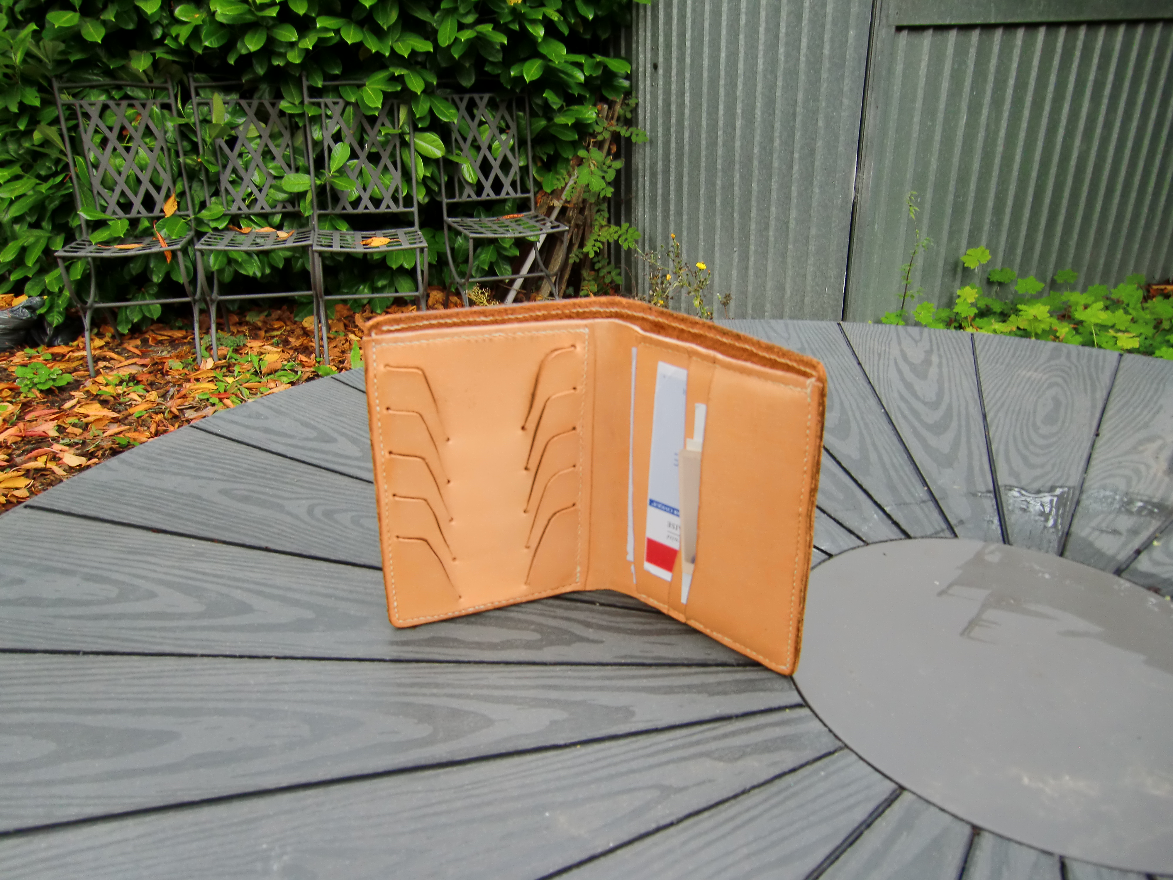

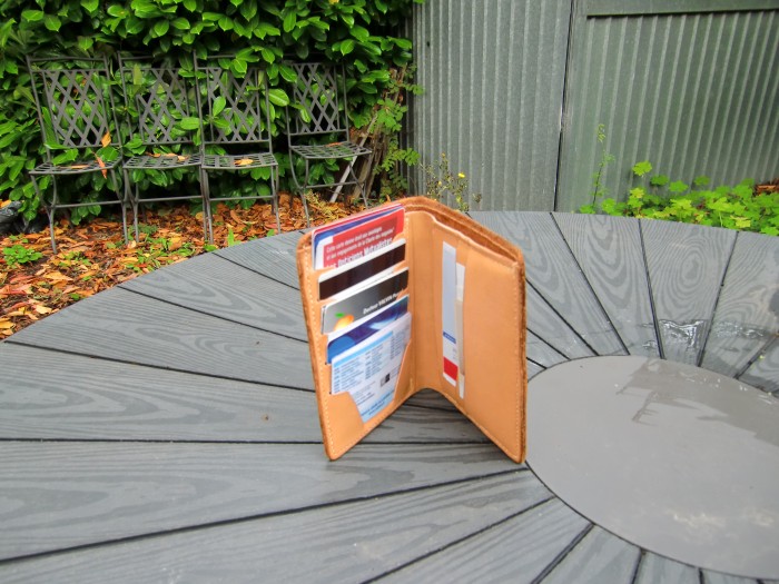

Comme promis, après 2 ans voilà comment ce portefeuille a vieilli.... je trouve plutôt bien.
et les cartes ne bougent pas je n'ai jamais perdu de carte et j'ai retourné le portefeuille et secoué en le tenant par le milieu et rien n'a bougé.

on ne dirait pas qu'il a servi : 2peccable !
Loukoum
- Messages : 124
- Enregistré le : mar. 17 sept. 2019 12:46
- Prénom : Jean-marc
Re: un portefeuille
Il a très bien vieilli le bougre, 3peccable
