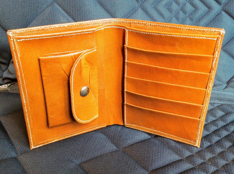

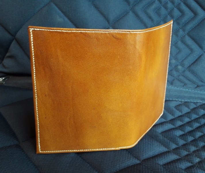

Il y a 2 semaines, je suis allé voir notre ami richelieu qui m'avait gentillement proposé de profiter d'une journée ensemble pour réaliser un porte-feuille. Malheureusement nous n'avons pas eu le temps de finir le jour même, donc charge à moi de le terminer chez moi. C'est maintenant chose faite, après d'innombrables galères avec la machine à coudre, entre autre.
Bon je suis loin d'être satisfait du résultat. Disons que ça m'a permis de voir plein de nouvelles choses et de me familiariser avec ma machine à coudre. J'aurai aimé voir certains assemblages avec richelieu car je pense que je m'y suis mal pris.
Le cuir utilisé est du veau box de 0.8mm. Incroyable la résistance de ce cuir.

Déjà, bravo de l'avoir finit seul et en plus, il a l'air fonctionnel. Pour les coutures, un bon coup de cirage devrait améliorer les choses. Le cuir été un poil trop épais, vue sa fermeté. Et j'ai voulue te montrer un max de techniques (rembord, bord à cheval, retrait de matières etc...) afin de "rentabiliser" au mieux ton déplacement. il eu été plus pédagogique de commencer par plus simple: mea maxima culpa!

oui ce genre de réalisation fait voir pas mal de choses et demande de la minutie. Et la machine à coudre c'est une bête difficile à manier, il faut prendre l'habitude (chose que je n'ai pas fais, j'aime coudre à la main). c'est un bon exercice et tu t'en tires bien ! Bravo !

Ça a du être une magnifique journée :cheers:
Je ne pensais pas la couture machine si "difficile" à prendre en main, ça me fait encore plus peur! Mais bon un jour peut-être... :cache:
Je ne pensais pas non plus que le cuir était si fin même pour les portefeuille, moins de 1mm incroyable :)
Bravo bravo, y' a plus qu'à s’entraîner :P

Hello Dams, je trouve que tu t'en sors très bien :clap: pour m'y être essayé :D
Les coutures machines, j'ai déjà du mal à être droit avec le tissu, je n'ai pas eu l'occasion avec du cuir, mais y'a pas d raison que ce soit plus simple et mieux :twisted:

Bravo Dams pour cette réalisation, franchement chapeau, meme si tu n'es pas satisfait ! Moi je dis que c'est pas mal du tout !!
Gérer la machine pour la première fois avec des montages c'est pas du facile, mais tu l'as fait et tu ne pourras que faire mieux le prochain coup !!

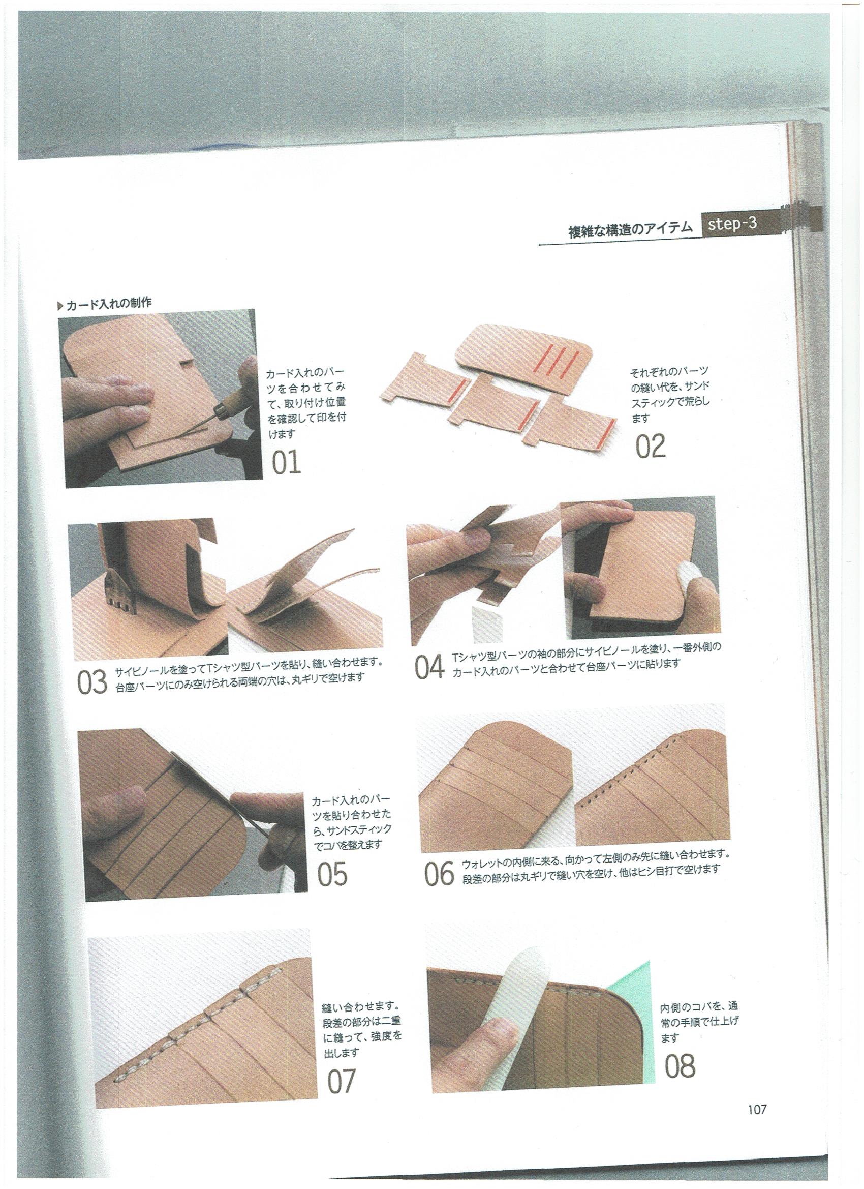

Tu peux m'expliquer comment on fait les poches pour cartes où la carte du haut ne glisse pas dans celle du bas sans sur épaisseur ? lol

Une petite photo plus explicite qu'une longue explication...
si quelqu'un peut traduire les instructions nous sommes preneurs..!!!
extrait de "LEATHER CRAFT START BOOK" - STUDIO TAC CREATIVE

@Thé, le document que fournit vovone illustre bien le montage. Tu peux/dois parer le bas de chaque compartiment pour limiter l'épaisseur.

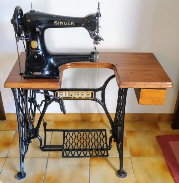

Parmi les soucis que j'ai rencontré avec la machine, j'ai parlé de la tension, mais ma machine a également eu du mal à percer l'épaisseur lors de la couture finale...

Vouiiii !!! Merciiii @Vovonne et @Dams, j'ai comprendu comment qu'on fait !!!
Mince, tu as quoi comme machine déjà ?
Parce que ca a pas l'air si épais ?

J'ai une 18k3. Même si le cuir est fin et que nous avons paré, et que nous avons limité l'empilement d'épaisseur, il doit y avoir environ 2mm.

Oh, c'est quasi identique à une 15K,non ?
j'en ai récupéré une 15K et ça passe comme dans du beurre sur du cuir veau 2mm ferme (je fais du carving aussi dessus), et un autre cuir noir un peu identique à celui que tu as utilisé je pense niveau fermeté.
Dans l'épaisseur, c'est plus l'entrainement qui galère, que l'aiguille pour percer...
Tu as essayé avec une autre aiguilles plus costaud peut être ?

Je ne suis pas précis : l'aiguille n'a aucun mal à percer quand je tourne le volant à la main, mais si j'utilise la pédale, il n'y a pas assez de force, l'aiguille ne perce pas et la courroie patine.
Il faut aussi se dire que la colle néoprène entre les différentes couches ne doit pas aider...

Ha tient, j'ai ce problème aussi !
J'ai essayé de resserrer la courroie mais ca ne change rien. Après ca me semble logique que la force exercée par le volant et plus fort que par le pédalier...
Du coup, pas de solution autre, j'ai pris la facilité, je me sert du volant. Moins pratique car tu n'as qu'une main pour gérer ton cuir, mais on s'y fait sur des petites travaux.
Ca permet de mieux gérer la vitesse aussi, car au pied c'est trop rapide pour travailler le cuir, et je ne sais pas s'il est possible de régler quelque chose, je ne pense pas.
avec la adler pas ce soucis là par contre, c'est une vrai machine pour cuir.

la 15k était une machine pour les ménages alors qu'il me semble que la 18k était une machine professionnelle la 18k3 c'était pas celle des tailleurs ? Damien devant ta machine sous la table as-tu une manette pour soulever le pied de biche avec le genou ? c'est ce qui faisait la différence entre machine pro et familiales (singer de l'époque).

oui cette machine est une professionelle et devrait être plus puissante qu'une 15 k qui est une familiale.

Ah oui j'ai confondu, j'ai cherché vite fait sur internet ce qu'était une 18K mais c'est pas celle là que j'ai vu... du coup oui d'accord. Et bah je sais pas pourquoi tu mouline alors ^^
Juste le cuir trop serré surement.
Par contre c'est moi, ou elle est à l'envers? enfin coté gauche alors qu'habituellement les machines sont du cotés droit, c'est fait pour les anglais ??? :D

regarde sur la plaque qui se trouve sous le logo doré de singer et au dessus de la plaque ou est écrit 183 et dit nous si tu peux lire.
cette machine semble bien être une machine destinée au cuir...
et comme le dit thé je n'ai jamais vu de manette pour le genou à gauche et le canon est inversé aussi par rapport à ce que j'ai vu...

Mais c'est bien une machine de cordonnier. Nous en avions parlé ici : http://travail-du-cuir.fr/post15493.htm ... ger#p15493
Comme vous le verrez sur le lien, ce qui est bien c'est que j'ai un table pour travailler à plat, ce qui m'a facilité un peu la vie pour le porte-feuille. Car travailler uniquement sur le canon n'est pas encore de ma compétence.

oui j'ai cherché un peu et j'ai compris (je suis nulle en anglais et utilise reverso...) qu'il s'agissait d'une machine industrielle destinée à faire des chaussures.
Ce serait une 18-3 (pas de k).
avec le n°( que l'on voit sur l'autre poste) elle serait fabriquée à Elizabethport, New-Jersey, USA entre octobre 1924 et février 1925.
pour la machine du tailleur c'est la 31k15.

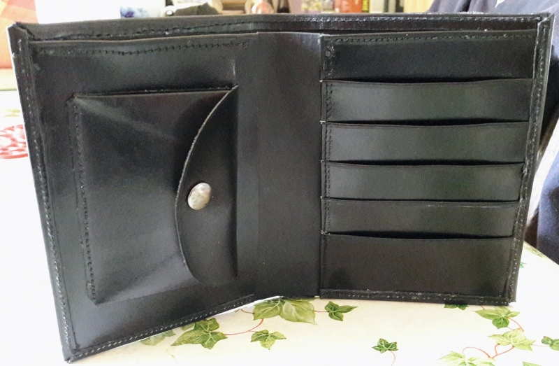

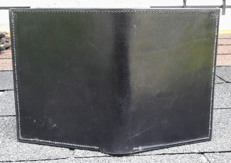

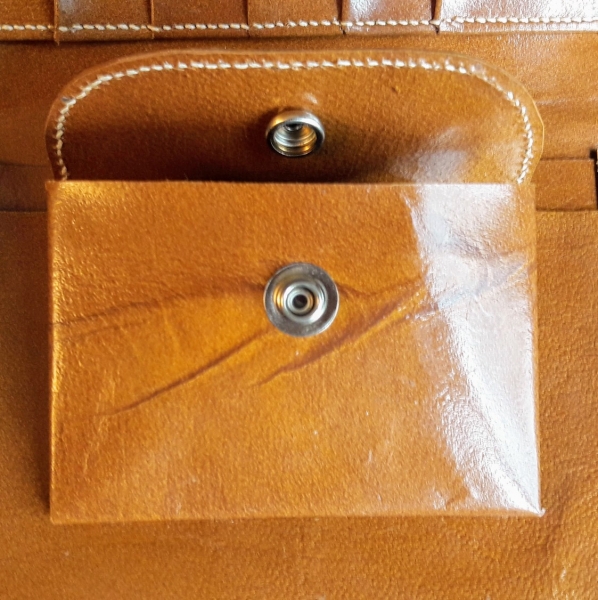

Ayant du cuir très fin, je me suis dit que j'allais retenter le porte-feuille. Bon c'est pas terrible du tout mais c'est un exercice qui reste très intéressant.
J'ai tout cousu à la main (au 12). Je suis déçu sur l'aspect de la couture. Parfois le cuir était trop fragile (avec ou sans parage) et même avec plein de précaution pour éviter de mettre trop de tension, le fil a parfois cisailler le cuir... La fleur aussi s'abîmait sur le dessous lors du perçage avec l'alène.
Les rembords sont vraiment difficiles à réaliser. Je pense que je retenterai le même modèle mais sans les rembords qui entourent tout le porte-feuille.
Je n'ai pas utiliser le fer à filer car le cuir (dont je ne sais rien) ne supportait pas du tout.
Par rapport au modèle précédent, j'ai rigidifier la languette de la poche à pièces et je suis content de l'avoir fait. J'ai volontairement pris un morceau avec des défauts pour faire la poche ;-)
Une pensée pour mon copain richelieu qui je l'espère ne sera pas trop déçu de voir ça :lol:
