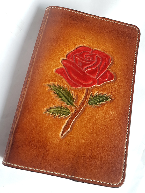

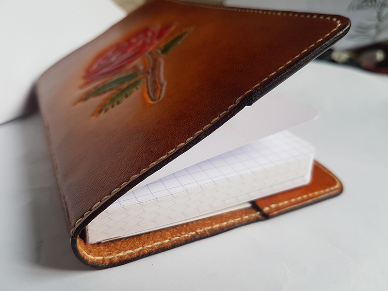

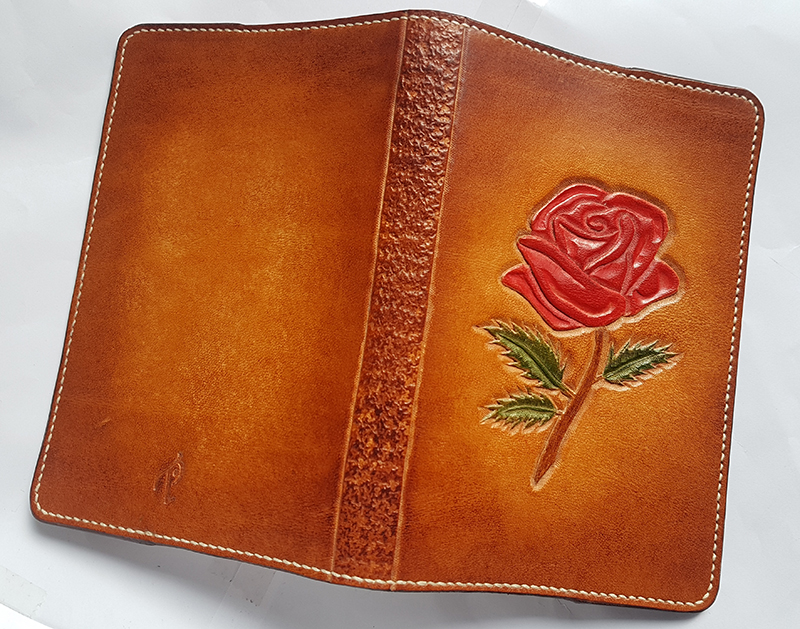

Bonjour tout le monde,
voici un protège carnet pour ma belle maman, c'est son anniversaire et oui, y'en a des bien :P
La pièce principale fait 21 cm x 16 cm, la rose 9.5 cm x 6.5 cm. Cuir 1.6 mm d'épaisseur, teinture tan et Brun boisé en brossage à sec (merci Gobniu :hai: ). fil de lin au chinois écru 532, pont à 9. Tranches cire d'abeille et jeans :$

Salut Thierry,
Très beau travail.
Bonne journée.
Jacquy. 8)
Re: Un protège carnet
Message par Leather Carver » mar. 23 mai 2017 09:55
Re,
Juste un petit truc, les pointes sur les feuilles, la prochaine fois prend un 102, la pointe est plus fine et ferra donc des pointes plus fines. Je me répète excuse moi.
En principe on prend un figure F907 je crois mais je n'en suis pas sur.
Jacquy. 8)

Hello Jacquy, merci pour tes remarques, elles sont bien sûr les bienvenues ;)
C'est la première rose que je fais, le feuilles ont été faites avec un F976, je n'ai pas de 102 ni de F907.

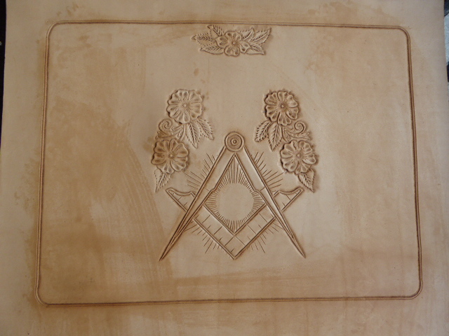

Message par Leather Carver » mar. 23 mai 2017 11:42
Re,
Donc si tu as un F976, qui est un des outils adéquat pour faire des pointes, tu doit plus serrer tes espaces et travailler plus avec la pointe.
Voici un exemple :
Fais avec un F976.
D'accord ?
Les trainées sont de l'humidité parce que le travail n'est pas encore fini.
À plus.
Jacquy. 8)

Message par tipit » mar. 23 mai 2017 12:46
Ok c'est vu, merci Jacquy, j’essaierais la prochaine fois de mieux maitriser la bête.
