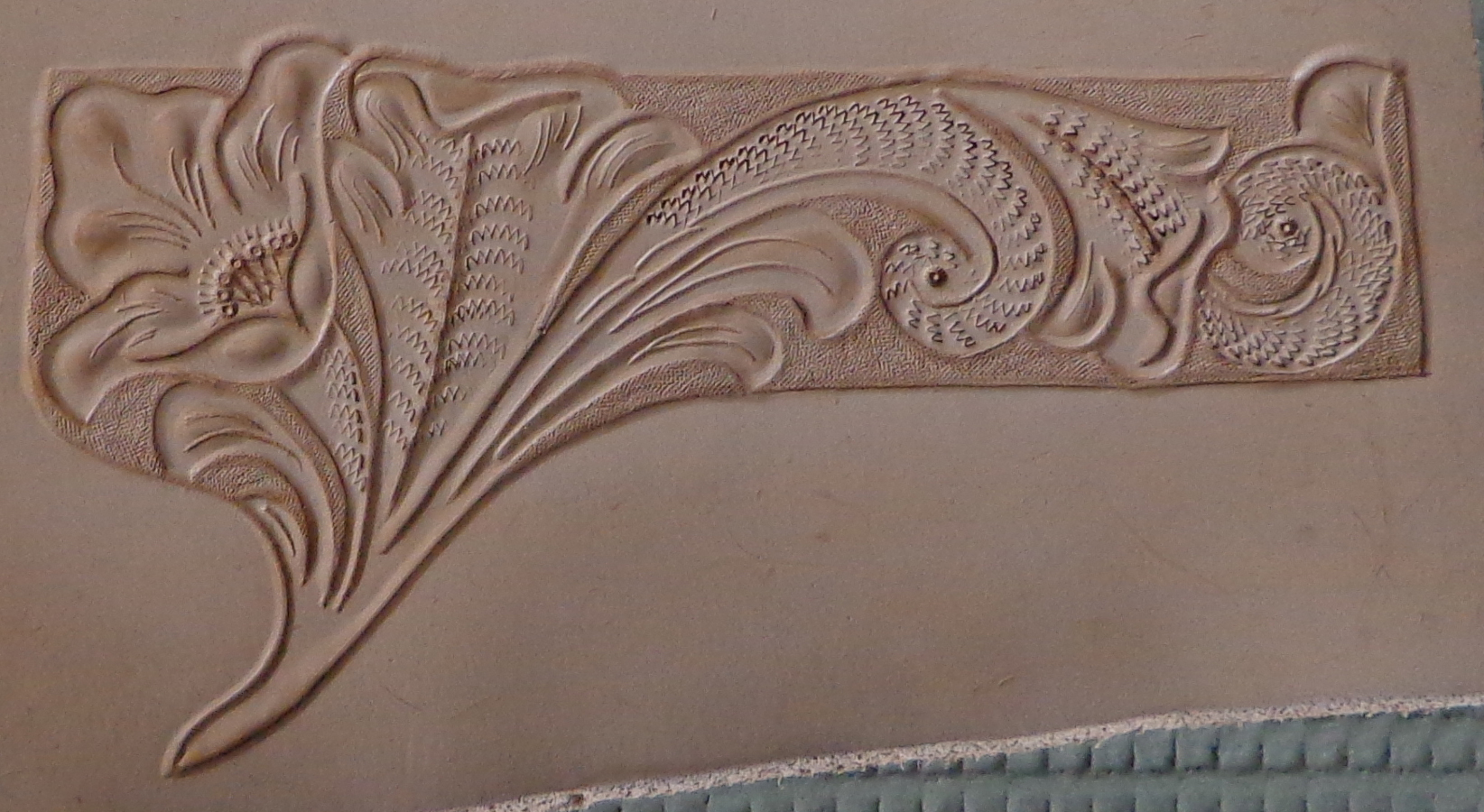

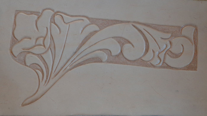

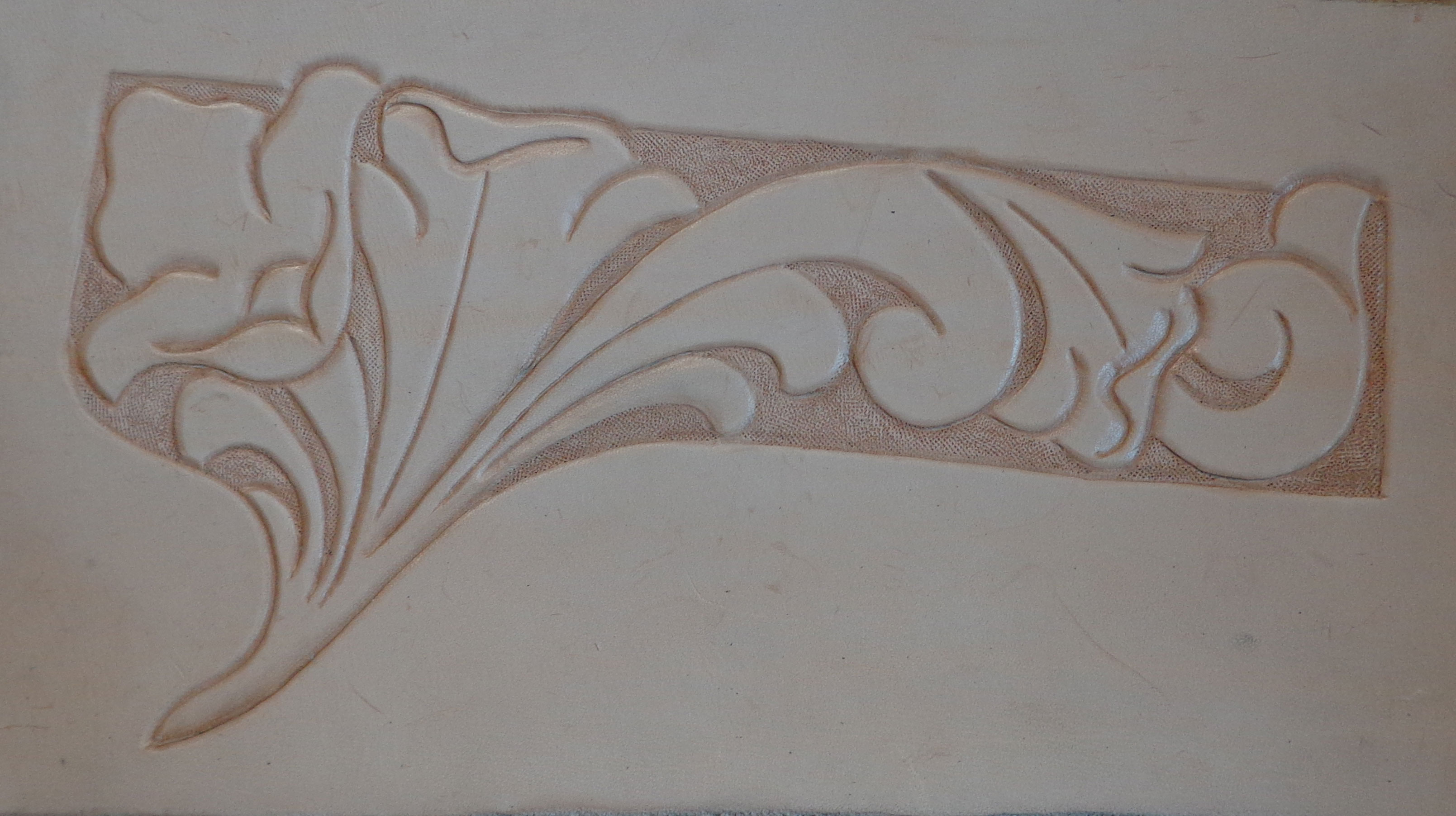

Novice, je présente mon premier essai de floral afin d'avoir des avis. Repoussé sur collet de 3,4 mms. Je trouve que ça manque de profondeur par rapport à ce que j'ai déjà vu. Je n'ai peut-être pas assez humidifié mon cuir parce que mon expérience du repoussage se limite à l'emploi de matoirs avec des motifs.

Bien joli; si c'est ton premier, les prochains laissent présager de belles choses.Peut être qqes détails dans la fleur et les feuilles pourraient accentuer l'effet de relief !!!
C'est ma vision de novice , moi aussi de ce coté là; il y a des "pointures" dans ce domaine sur le forum qui apporteront des conseils sans tarder je crois.

Bonjour Michel,
Beau et bon début, il faut bien commencer un jour.
Si cela peut te rassurer mon premier étais pire que le tiens.
Ce que tu devrais faire c'est remouiller le cuir et abaisser (double bevel) sur les feuilles,le long du centre, après, si tu as les outils adéquats, mettre quelques coups de pear shader, (excuse moi je suis obliger de citer les outils en Anglais, n'ayant pas d'équivalent en Français), puis 2/3 coups de mule foot, camouflage, lifter (que tu peut faire toi même avec un ancien tournevis, ça s'appelle aussi undercut), puis finir avec le swivel en faisant des coups de décorations.
Si je ne me suis pas bien fais comprendre il existe une série de vidéos sur youtube de Jim Linel, même s'il parle en Anglais, et que tu n'entrave pas, avec les yeux tu peux apprendre beaucoup.
De toute façon je reste à ta disposition pour plus amples informations.

Bonjour Michel,
Je suis heureux de voir que les idées viennent
Sur ton essais, tu as pour l'instant fait les premiers coups, si je peux me permettre, les contours avec le bevelers, et le background.
Maintenant il faut aller plus loin
un peu de pershader dans la fleur (poire à ombrage) https://www.tandyleather.com/fr/product ... ader-stamp ,qui va simuler les ondulation des pétales, des undercut (relevage) https://www.tandyleather.com/fr/product ... fter-b2060 ,qui, de l'extérieur des pétales vont relevés encore plus les zones "en avant" de ceux ci.
Sur les feuilles, quelques coup de veiner https://www.tandyleather.com/fr/product ... iner-stamp , camouflage qui vont les habiller, quelques mules foot (pied de mule) https://www.tandyleather.com/fr/product ... foot-stamp sur les intersections.
Sur le centre de fleur, un matoir qui fat un rond, un seeder (semoir) pour le remplir, https://www.tandyleather.com/fr/product ... eder-stamp
Les liens sont ceux de Tandy et là en exemple

Bonjour et merci. Sur l'autre forum, j'avais écrit que ce motif est tiré du livre concernant les holsters d' Al Stohlman. Ici, j'ai oublié
et ça, c'est pas bien.
Il y a donc l'illustration sur le livre. Mais, merci pour vos conseils dont je tiens compte.
Je voulais donc montrer la progression du repoussage et profiter de vos avis.Sauf le double beveler, je dois avoir tous les outils nécessaires.
A bientôt pour la suite.

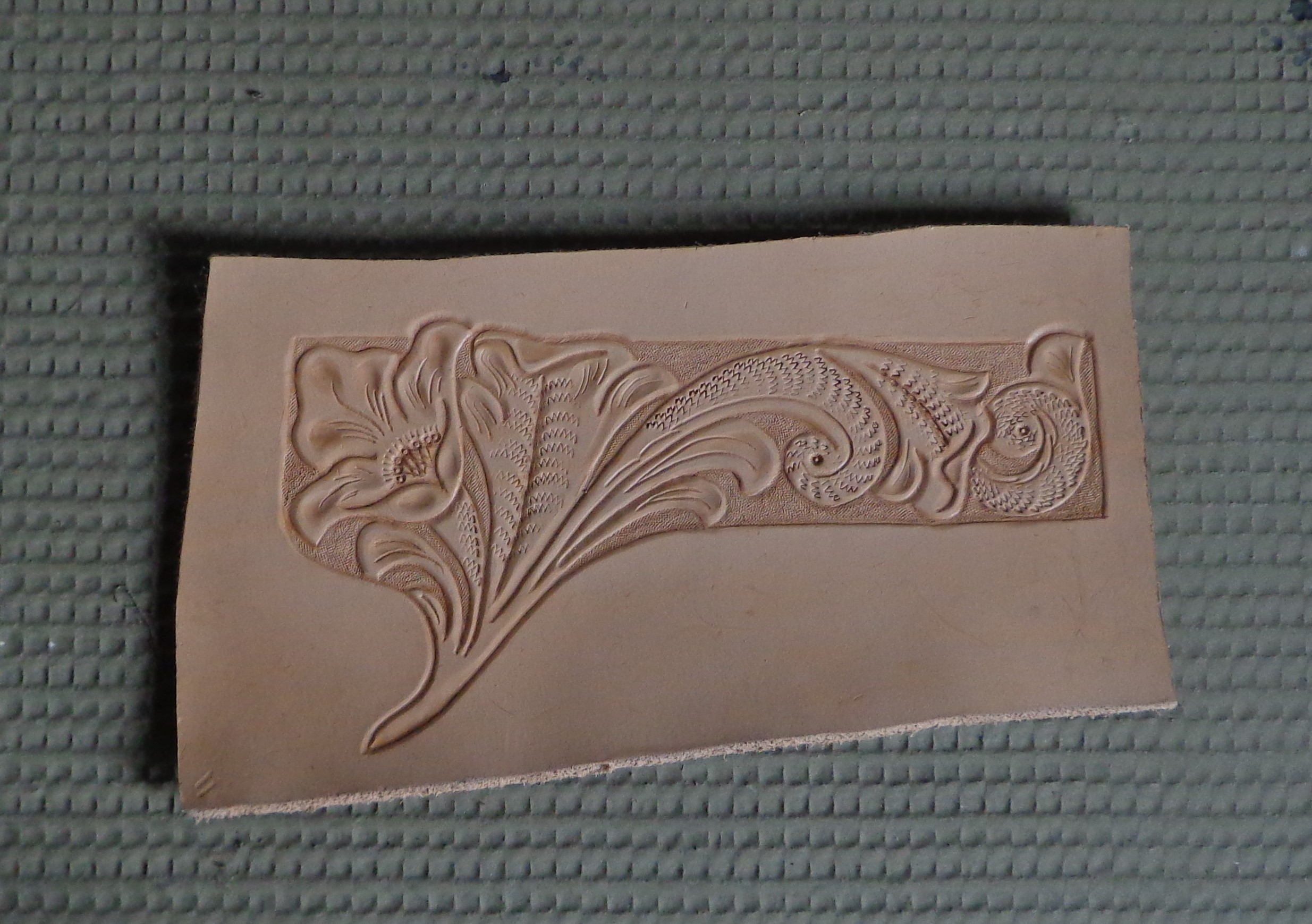

Le voilà complété selon vos avis et le livre. Je préférerais des courbes que les veiners. J'en referai un sans les veiners.

Bonnour Michel, je trouve cela très bien au vu de mon peu de pratique.
J'aime particulièrement la façon dont tu as traité le centre de la fleur
et tout comme toi je trouve les veiners un poil trop présent.
par contre je ne comprends ton dernier message

Bonjour Thierry. J'avais placé un message à propos de la photo et j'ai ensuite voulu le supprimer car il était inutile. Mais, on peut éditer mais pas supprimer.
Concernant le centre de la fleur, je n'avais pas le matoir recommandé dans le livre , donc j'ai improvisé.

Bonjour Michel,
Pour faire le centre de la fleur tu prend un seeder soit un outil qui fais des impressions rondes soit un s631 ou, plus fin un s931.
On commence dans le V au centre de la fleur et on accumule comme une pyramide renversée en terminant sur un arrondi d'impression. Ensuite on termine avec un camouflage en dégradant vers le haut.
En tout cas c'est mieux qu'avant tu dois le concéder toi même, même si il y a trop de veiner.
Les coup de couteaux de décoration se font en plaçant la lame du swivel perpendiculaire à toi soit à G ou à D et en tournant vers toi pratiquement sur place en descendant
pour terminer la coupe.
J'espère t'avoir été utile.
Bonne journée.
Jacquy.
Bonne journée.
Jacquy.

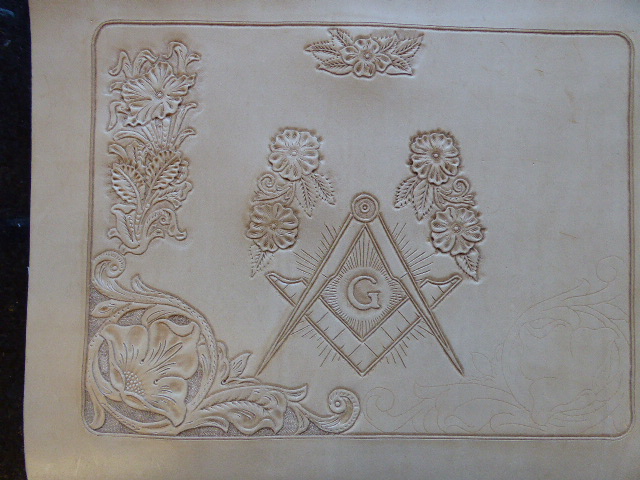

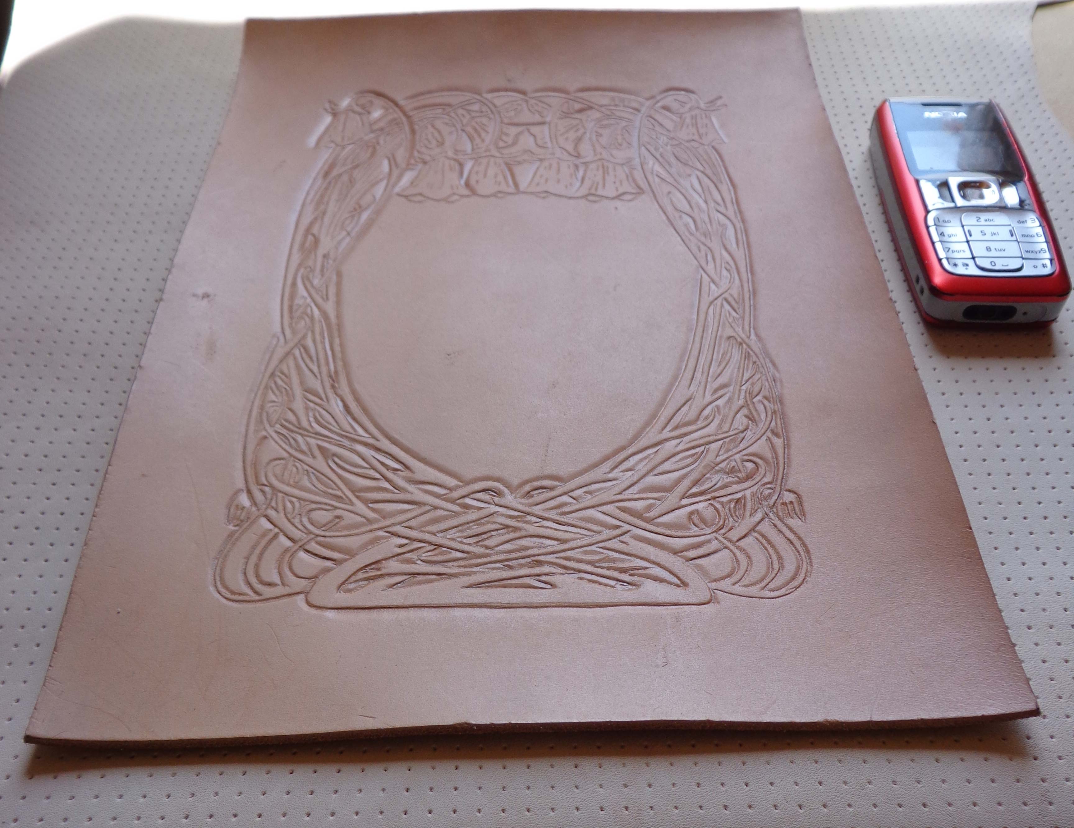

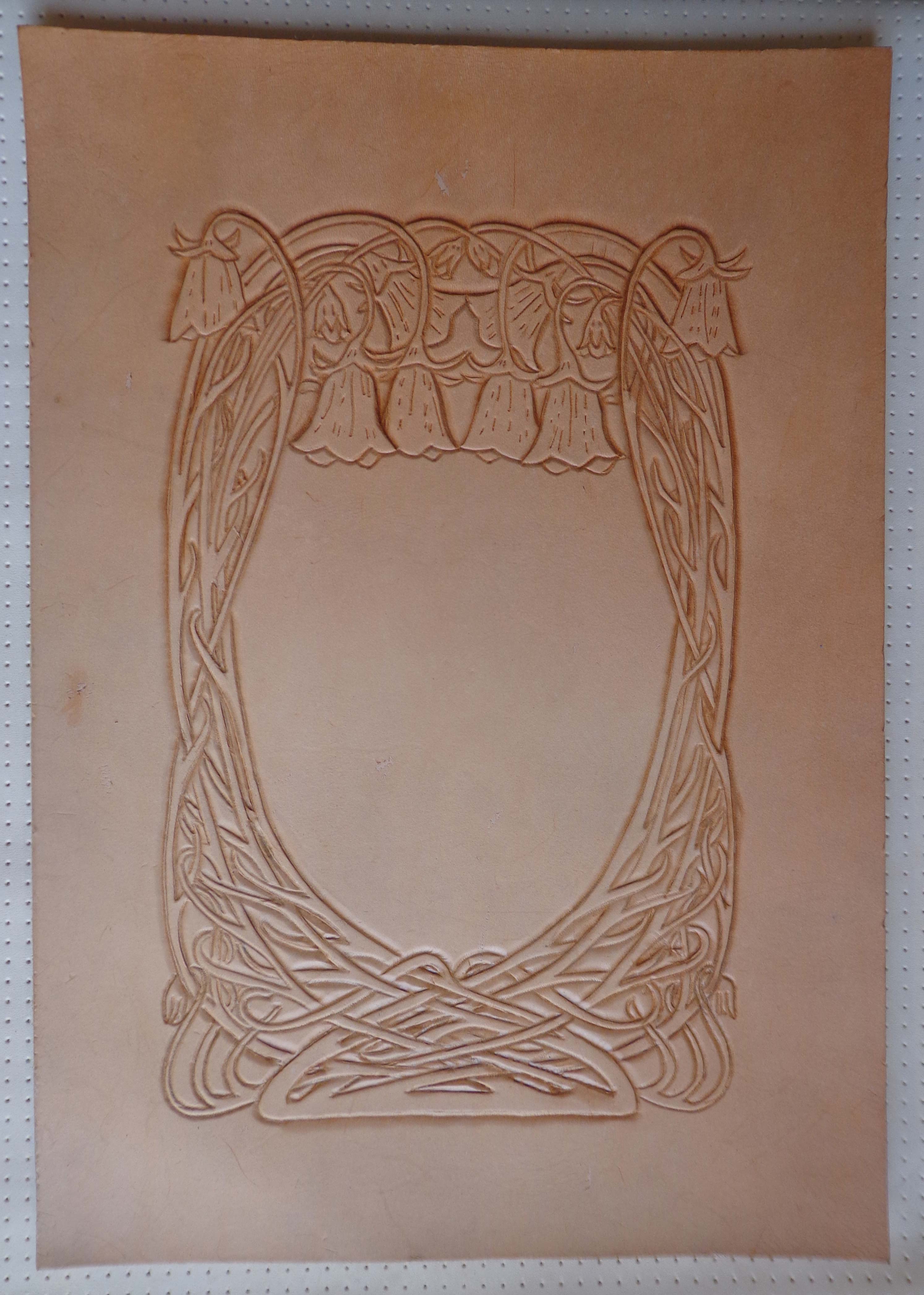

Autres essais, du floral de type Art Nouveau, principalement réalisés à la cuiller. Ce sont des travaux de départ, il me reste à les travailler pour approfondir le repoussage.
- Messages : 607
Re: Premier floral
Bonjour Geppeto,
Très joli résultat,
Petite astuce quand tu passes ton veiner sur une branche (j'ai oublié le terme technique);
Passe d'abord le veiner bien au bord dans ta marque de swivel, puis le beveler, ca donnera un meilleur rendu et si tu débordes un peu, tu ne le verra pas, car le beveler viendra l'écraser avec son motif.

Très joli résultat,
