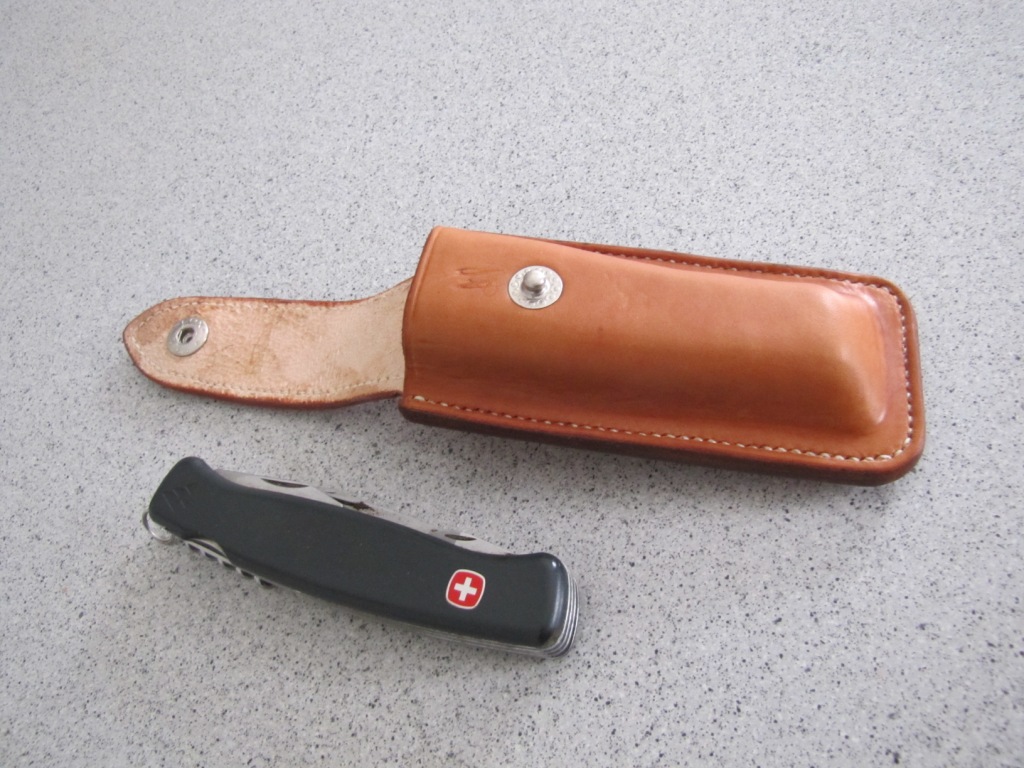

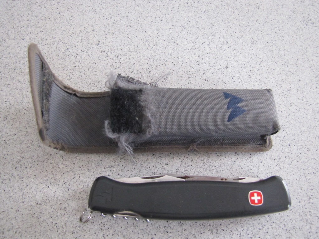

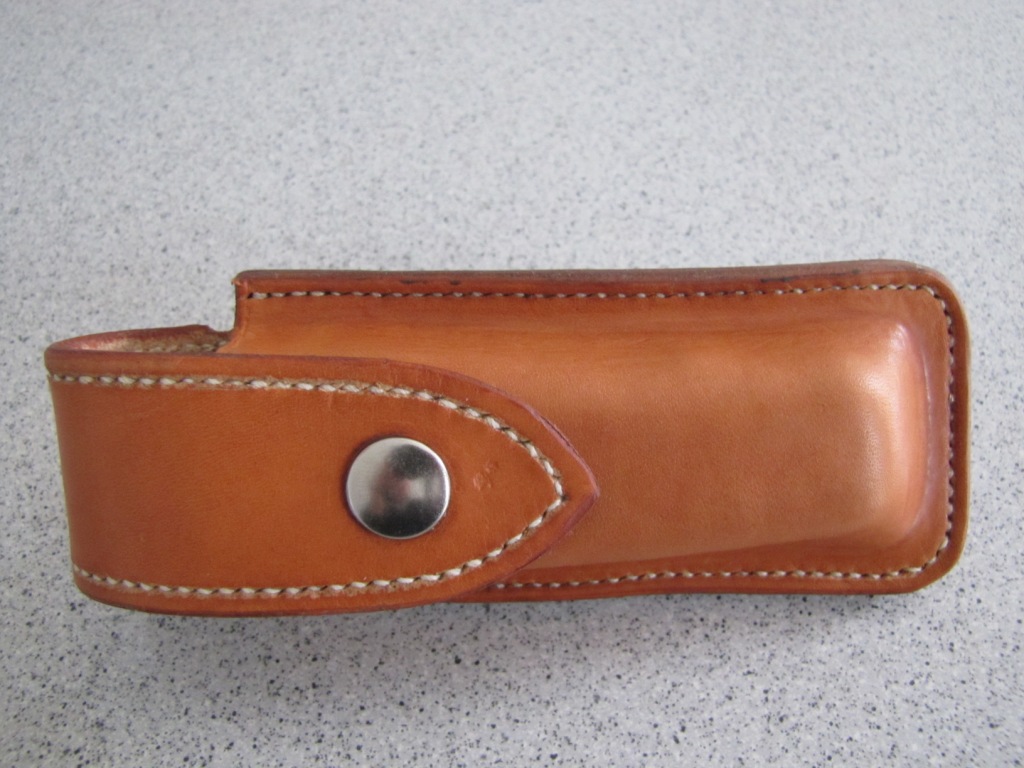

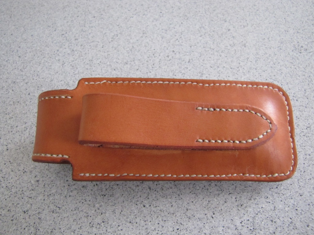

Un étui que j'ai fait pour un joli couteau suisse dont l'étui avait souffert.
[attachment=3]IMG_9763 - Copie.JPG[
[attachment=2]IMG_9762 - Copie.JPG[
[attachment=1]IMG_9761 - Copie.JPG[
[attachment=0]IMG_9760 - Copie.JPG[
Etui réalisé dans du collet tannage végétal (tannries Gal), cousu main avec pour la première fois des coutures encastrées dans une gorge faite au compas à rainette. Mais, je ne suis pas fanatique de l'encastrement des coutures lorsqu'il ne s'impose pas.

Salut beaulama, Il est très propre ton étui!

très sympa !!! j'aime beaucoup la couleur!! que tu as fait toi même !?? je suppose que oui !!??

Beau travail !

Pour la couleu, le collet est vendu comme cela par les tanneries Gal.
Comme je ne fais pas ou très peu de teintures cela me convient bien.

et bien je confirme que j'adore la couleur ! le dernier cuir que j'ai eu de voir teinté dans le genre d'origine (sortie tannerie)
c'est le cuir que Mich' avait des USA , ce doit être un plaisir de travailler avec ce genre de cuir !!! car connaissant les cuirs de chez gal (mais pas les collets) je sais que rien qu'au touché on a envie de faire quelques choses avec !!!

Hello, effectivement c'est une belle réalisation

Oui chez Gal les cuirs sont très agréables à travailler, Pour cet étui j'ai pris du collet que j'utilise aussi pour des ceintures. L'intérêt des cuirs bien tannés, c'est que c'est vraiment un plaisir de les travailler. Je n'ai jamais rencontré de problème de cuir qui se fissure lorsqu'on fait une enchapure (pas besoin de mouiller pour donner du prêtant).
J'avais reçu des échantillons d'une tannerie britannique ils semblent de qualité identique, malheureusement (pour eux) le prix du port pénalise le coût. Donc je reste en France.

Bel étui ;je confirme, le cuir chez Gal, jamais eu de soucis,que du plaisir à bosser avec.
