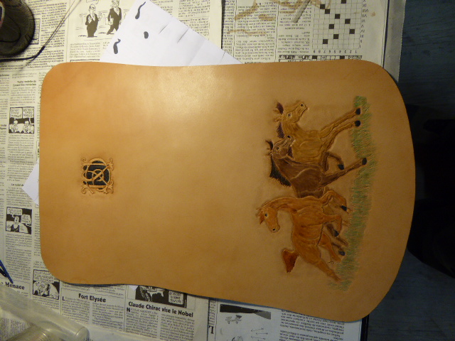

Voilà un petit travaille que j'ai fait ces derniers temps. Un sac à main pour une amie à moi. Cadeau !

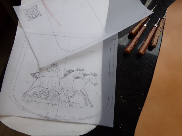

calque
calque

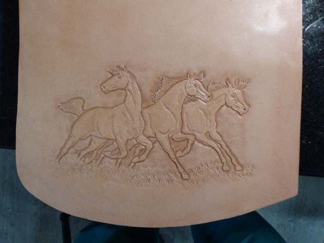

le tracé des chevaux.

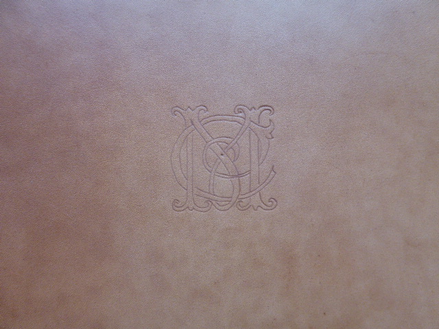

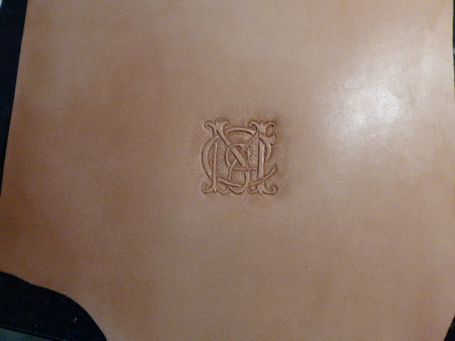

le monogramme tracé.

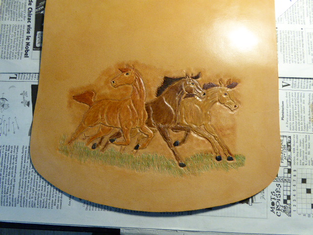

les chevaux.
les chevaux.
monogramme
monogramme

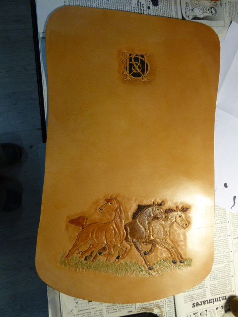

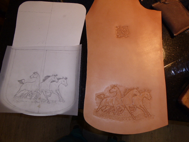

le projet dans son ensemble.

Waouh !!!!!!
Pour moi qui "bidouille" dans mon coin, on remarque qu'il y a de la technique derrière tout ça....
les marquages plus ou moins accentués, je suppose que c'est pour le rendu final, qu'on a hâte de voir.
Bravo l'artiste.

Avec quoi as tu travaillé les reliefs sur le corps des chevaux ?
Et aussi autour des chevaux, tu as fais u matage, avec quel type de matoir ?
Vivement de voir la suite ;)
Re: Un sac de plus.
Message par Leather Carver » mer. 14 déc. 2016 00:18
Salut Thierry,
Les reliefs sur les chevaux, moi je n'appelle pas ça des reliefs mais de l’anatomie, je les ai fait avec des "figure carving" n° F891/895/896. Là je te donne la référence de Tandy pour te situé, moi je travaille avec d'autres outils que Tandy. On peut en discuter le cas échéant.
Après avoir fait l'essentiel sur les muscles et tout, 8) je termine à la cuillère et aux modeleurs afin de leurs donner une forme harmonieuse.
En ce qui concerne le pourtour j'ai d'abord "bevelé" avec des B (Tandy) puis j'ai pris des F 898/899/900, en dégradé.
J'espère que cela répond à ta question. Sinon je suis à ta disposition.

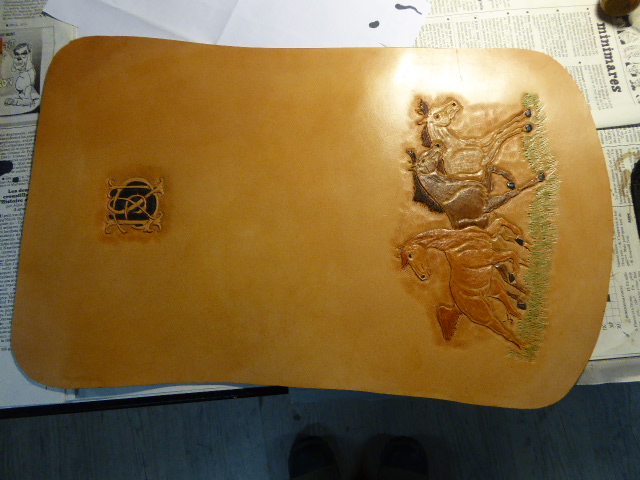

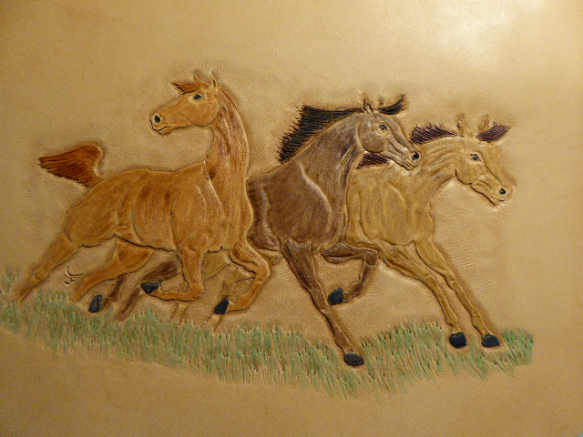

L'ensemble en couleur.
Détails avec Super Shene appliquer sur les motifs afin de les isoler de l'antique sinon ce dernier aurais prit le pas sur la couleur et atténué cette dernière.
Détail avec l'antique décrit plus loin.
Un antique Fibing's Tan a été appliqué dessus. Pourquoi Tan, parce que, avec le temps, la patine va tourner à un doré un peu mielleux. Mielleux dans le sens couleur, bien sur.

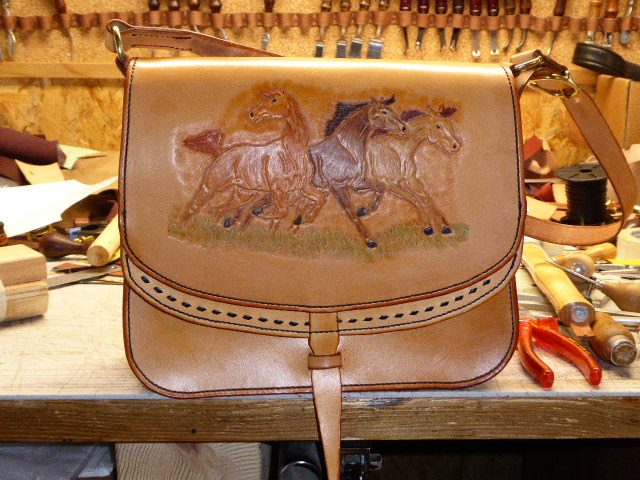

Voici le sac fini.
Bonne journée.
Jacquy. 8)

Message par Gobniu » mer. 8 févr. 2017 10:18
J'aime beaucoup! Et l'atelier à l'air pas mal non plus, du peu que l'on voit :)
