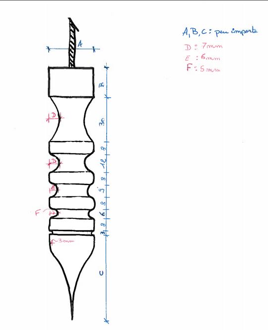

Rebonjour ... je me suis un peut améliorer en tournage sur bois ces dernier temps ... dites mois de quoi vous auriez éventuellement besoins si vous voulez ... comme ca j'esaaye d'en faire ?tipit a écrit :Bonjour et bienvenue avec nous Jérémie. Un tourneur sur bois pourra nous être utile;
- Cylène
- Messages : 1673
Re: Bonjour
Bonjour Johoka,
Un outil qui pourrait te servir dans le travail du cuir pourrait être un "brunisher"
Je m'en suit fait faire un par un tourneur de bois (fabriquant de stylo à la base) mais je n'ai pas de photo ici.
Pour polir les tranches à la main:
Pour mettre sur une dremel ou autre du type:
Moi j'ai fait faire la première photo mais à monter sur une perceuse à colonne j'avais donné mes propres dimensions au gars, et bien pointu au bout (la pointe permet de polir l'intérieur des trous).
J'ai également le 2e exemple tout aussi pratique.
Le 1er exemple monté sur perceuse à l'avantage de libérer les deux mains mais cet avantage peut être atteint avec la dremel aussi en la fixant dans un étau ou moyennant un accessoire adapté. Plus facile à transporter la dremet et ses petits accessoires... je dirais donc que le plus pratique est la 2e photo si on choisit la solution mécanique (car tes tranches peuvent être faites à la main sans problème ça demande juste de l'huile de coude hihi)
J'imagine que tu peux créer tes propres manches pour tes propres outils aussi

(on séparera le sujet pour que ça puisse être retrouvé plus facilement par d'autres)
Non pas de mémoire (je suis au bureau).
La partie lisse te sert à prendre l'outil en main donc ça doit être de dimension ergonomique pour l'usage.
La dimension des rainures elle va varier selon les cuirs que tu travailles, ça pourrait être 2,5,8,15 mm par exemple mais pourrait être 3, 8, 12,15 ... ect Celui que j'ai fais faire sur mesure a été réfléchit pour mon usage en sellerie. Il faut bien arrondir les arrêtes des rainures pour ne pas aller marquer le cuir
Une idée de rendu entre deux mains:
J'ai retrouvé les mails échangés avec "mon" tourneur, même si c'est pas pour un à main, ça pourra peut-être aiguiller un jour ou être utile à quelqu'un d'autre:
Voici le croquis que j'avais envoyé: Ici l'objet a été réalisé dans du chêne, c'est loin d'être l'idéal, le buis est sans conteste le "mieux" pour ces articles
D'ailleurs je pense que c'est à cause de l'essence du bois que je l'apprécie un peu moins que celui ) main... malgré qu'il était bien "lisse" à la réception, il est quand même plus "rugueux" que celui en buis que j'ai... et mes tranches ne sont donc pas nickelle comme avec celui que j'ai en buis

Après quelques recherches, voici en millimètres la taille des gorges que l'on trouve sur les burnishers de dremel, vendeur USA:
1,5mm, 3mm, 6mm, 9mm, 12mm. Je pense qu’effectivement avec cela on couvre pas mal de cas.
